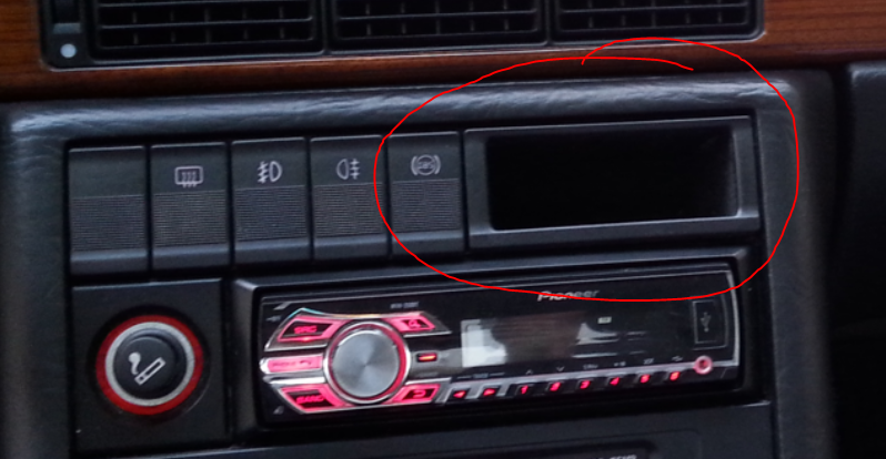

ich habe mir eine Zeitronix Einheit zugelegt. Das Display der Anzeige lässt sich vom Gehäuse trennen, um dieses an eine gewünschte, passende Position im Auto zu installieren. Ich hatte dabei an das vorhandene Ablagefach in der Mittelkonsole gedacht. Allerdings müsste man dafür eine Art Konsole in selber größe wie das originale Fach bauen (3D Drucker?) um dann dort das Display mitsamt Platine zu integrieren.
Frage, gibt es hier jemand, oder kennt jemand jemanden der so etwas herstellen kann? Als Referenz kann das original Fach dienen.

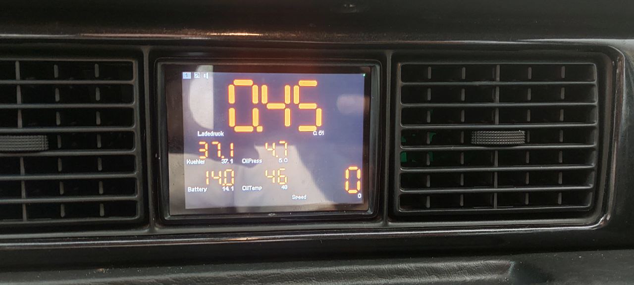

man kann vom Ablagefach die Blende vorne abtrennen und zumindest beim Display der VEMS hat die dann gut über das Display gepasst.
Ich hab mir ein CAN Checked in den Mittelausströmer getüddelt, das Universaldisplay von denen kann man gut zerlegen.

auch gut. Finde ich eigentlich besser als die Lösung die ich für 5inl mache. Dort wird das canchecked statt BC AC eingebaut. Ist eine heiden Arbeit und die ursprüngliche Check Funktion ist dann weg.

danke für die Antworten, diese Displays und die möglichkeit diese zu integrieren sind mir durchaus bekannt. Mir geht es bei meiner Frage ja aber explizit um die Zeitronix Einheit/Display und die möglichkeit eine Halterung in der Mittelkonsole zu fertigen. Ich möchte ja jetzt keine neue Anzeigeeinheit kaufen. Die Abmessungen des LCD-Display hatte ich hierzu ja angegeben. Dieses passt weder in die Mittelströmer noch in das Bordcomputer Feld im Tacho.

das aufwendige ist denke ich eher das erstellen des Modells. Wenn Du niemand findest, kannst Du auch ein Blechteil biegen: Grundfläche mit der Aussparung für das Display und dann alle vier Ecken umgebogen, mit einer längeren Lasche oben, um es im Ablagefach zu verkleben. Das kann Dir dann auch ein metallverabeitender Betrieb vor Ort biegen. Die Blende würde ich dann einfach schwarz lackieren und zur Montage des Displays im Ausschnittkannst Du von hinten 4 Senkkopf-Schrauben mit 2k-Metallkleber an die Blende ankleben. Oder aber 4 Kunststott-Muttern, dann brauchst Du aber genau abgelängte Schrauben.

Oder wie bereits erwähnt, die Blende vom Ablagefach verwenden.
