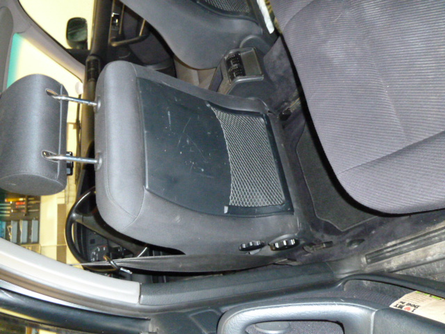

Habe Donnerstag einen C4 gekauft und der hat Sitze vom B5.

Hast Du mir ein Bild von den Sitzen?

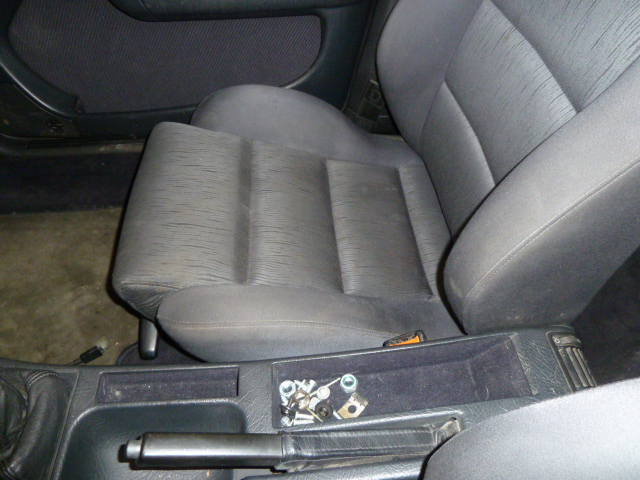

Hier mal die B5 Sitze die ich probiert habe!
Da fehlen mir 2-3cm......
Was sind das für B5 Sitze, Benny?
Hab keine unter 'www.Der-B5.de' mit dem Muster gefunden.
Re: Sitze vom A6/4B in den C4 bzw. V8
Doch, das Muster gibt es im B5. Bei ebay habe ich einen Sitz aus nem 99er mit dem Muster gefunden.
Komisch, warum passen die bei Dir und bei mir mir nicht
Hab da nämlich noch RS4 Recaros rumstehen.
Ja aberd as sind die Recaros die man auf die Konsolen schrauben kann.
NÖÖÖ vom S3 sind die nicht sonst hätte ja die komplette Innenaussttung nicht in meinen A4 gepasst, sind vom S4 Avant.
Die B5 Sitze dürften nicht in den C4 oder Typ44 passen, da die schmalere Sitzschienen haben (wie der Typ89 und B4), bei dem C4 mit B5 Sitzen hat wohl jemand die Sitzkonsolen bearbeitet (entweder weiter auseinander gekloppt oder gepresst oder aber umgeschweisst), ich habs auch schon anders herum gesehen (B4 mit Typ44 Sitzen bei denen die "Arme" der Sitzkonsole zusammengepresst wurden).
