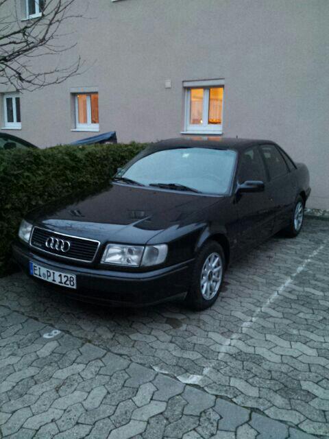

Hallo liebe Leute bin neu im Forum und stell mich mal kurz vor.
Mein Name ist Andre´ komme aus Kösching bei Ingolstadt bin 24 Jahre Alt und Altaudi Fan.
Mein Hauptauto ist ein Audi Coupe Bj:86 Typ 81 5 Zylinder (Um den es ja mal jetzt nicht geht :D )
Habe mir vor kurzem einen schicken C4 Bj 94 2,6 liter Quattro Automatik gezogen
Der gute hatt schon 275000 km gerockt und macht sonst einen Quicklebendingen eindruck.
Nun zu meinem Anliegen, wenn ich die Automatik auf R stelle kommt hinten bei den Rückfahrschein werfern kein Strom an sprich es fehlt grundsätzlich das signal...
Hab nur keinen blassen Dunst woran es liegen kann (Automatik) :D
Kann mir dazu jemand ein paar brauchbare Tipps geben... und ja Kabel in die Heckklappe sind alle soweit ok :)
Achja meine Farbe ist LZ9U hatt jemand einen brauchbaren Beifahrerkotflügel? :D
Mfg Andre´
