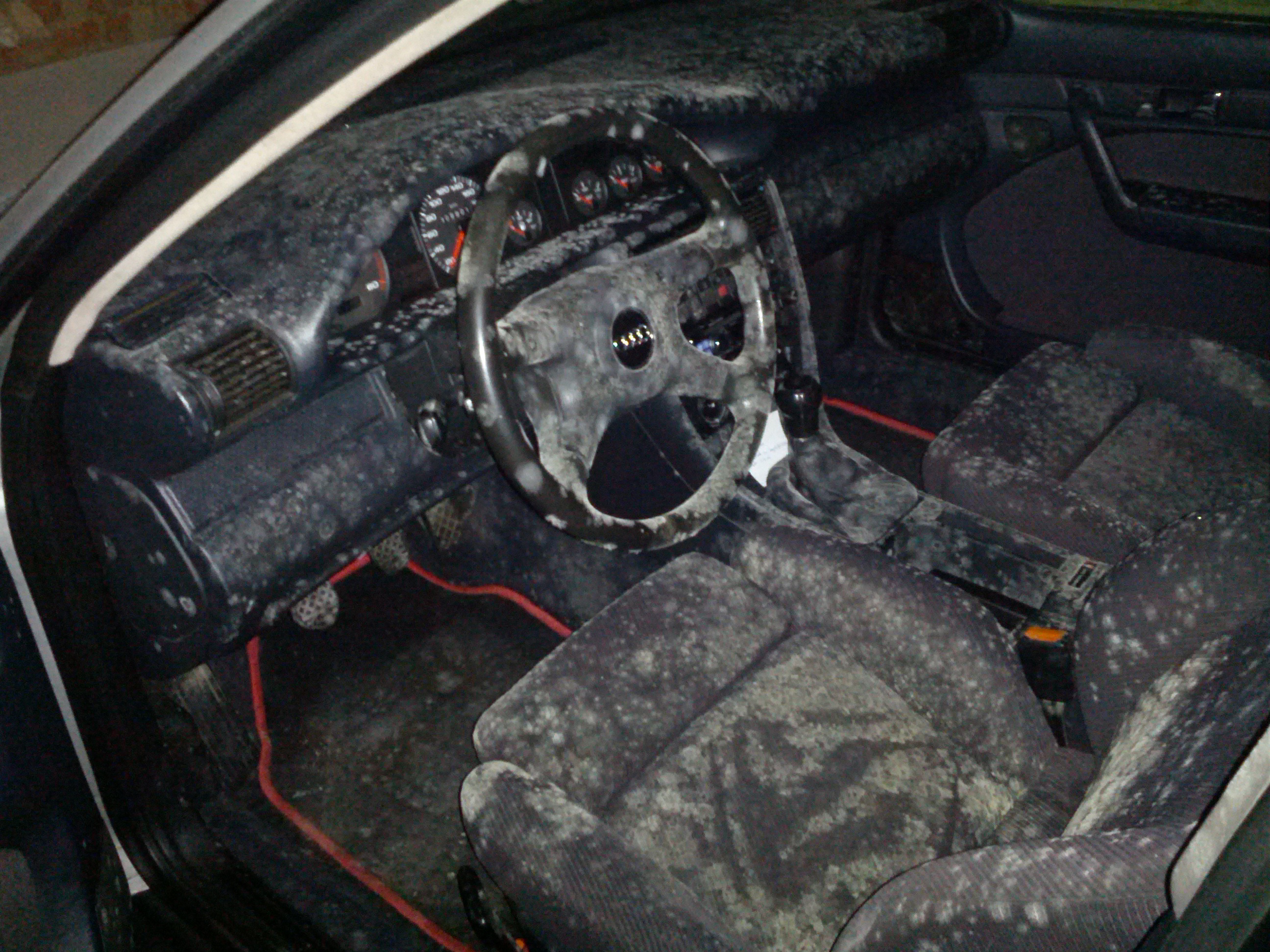

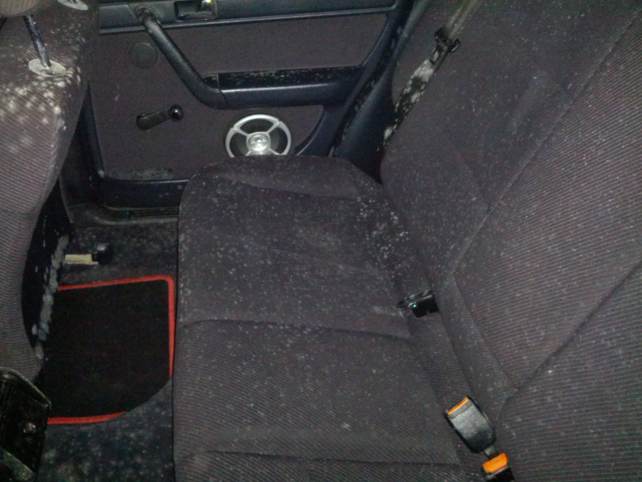

ich habe ein Problem. Vor etwa einem Jahr habe ich meinen geliebten C4 Tdi in einer Garage abgestellt. Zum damaligen Zeitpunkt Mängelfreien Tüv. Ich brauche ihn nicht, da ich für den Alltag nun Bmw fahre. Aber es ist mein erstes Auto, ein beispielhaftes Zeugnis besten Korrosionsschutzes und zudem mit legendärem (für mich) 5-Zylinder Spar-Diesel.
Leider habe ich die Fenster beim Abstellen nicht geöffnet...
Ich war zuletzt etwa im Juli dort (da war noch alles in Ordnung), seht was daraus geworden ist:
Am schlimmsten ist es auf Fahrer- und Beifahrersitz. Hinten und im Kofferraum ist nur stellenweiser Befall festzustellen.
Nun brauche ich Rat wie weiter vorzugehen ist.
-a) Ohne weiteres Geld zu versenken und seine Gesundheit zu riskieren: Verschrotten
-b) Professioneller Aufbereiter: Kostet ca. nen 1000er und soll angeblich dauerhaft entfernt sein. Ob es mir das Wert ist, um ihn dann weitere Jahre in die Garage zu verbannen?
-c) Selbst ist der Mann (Welche Mittel?) Natürlich mit Masken in Schutzstufe P3...
Hauptfrage dürfte sein, ob man diese Sporen jemals wieder loswird...? Hat da jemand persönliche Erfahrung?
Danke...

AW: Ein Jahr Garage mit geschlossenen Fenstern: Schimmel!
Erstmal absaugen und dann bürsten?
Ich würd die Sitze ausbaun und waschen. Danach trocknen, fertig.

Re: Ein Jahr Garage mit geschlossenen Fenstern: Schimmel!
Nabend!
Das sieht aber schlimm aus!
Vorbeugen ist da schon sinnvoll
Vor dem abstellen gründlich putzen und im Innenraum einen Luftentfeuchter reinstellen, dann wird sowas nicht passieren
Essig tötet die Pilze ab und den Geruch auch. Hab meine neue Ausstattung aus nem Raucher Fahrzeug als Nichtraucher hat dich beim öffnen der Gestank erschlagen 48 Stunden Essig und Kaffee alles weg.
Oha! Meiner stand 4 Jahre draußen (nicht schlagen) und hatte nur am Lenkrad was.
Ich persönlich würde alles mit Nassreiniger säubern und absaugen. Nicht bürsten, damit verteilst du den Dreck eventuell nur. Alles richtig einweichen, absaugen und und mit Heizlüfter richtig tief durchtrocknen.
Hallo!
Wenn das alles nicht geht, versuch es mit "Ozonreinigung"
Nach 24 Stunden müßte alles I.O. sein
hatte das gleiche Problem mal mit einem schönen Audi 200 quattro. Die Garage ist aufgrund krasser Wetterverhältnisse feucht geworden. Aber der Schimmel war am Ende der geringste Schaden. War zwar ganz schön eklig, die Schmiere mit Schimmel-Ex abzuwischen, aber die festen Bremsen und der total verrostete Unterboden/Motorraum waren schlimmer. Am Ende blieb nur noch die Schlachtung. Der Tip mit Kaffee und Essig ist sicher gut. Und wenn der Wagen einmal einen Sommer gut durchtrocknen und -lüften konnte, sollte das Thema eigentlich im Griff sein. Sollte sich die Situation allerdings wiederholen, wird auch der Schimmel zurückkehren. Die Kontamination ist drin und war auch schon vorher da. Sobald das Millieu vorhanden ist, keimt es auf den Nährböden wieder munter vor sich hin. Selbst regelmäßiges Lüften hilft da wenig, wenn die allgemeine Luftfeuchte hoch ist und die Temperaturen entsprechend mild. Das ist voallem in den Übergangsjahreszeiten der Fall.
Morgen
Als allererstes würde ich eine Probe davon zum testen einschicken.
Zwar ist es kein schwarzer Schimmel aber das wäre mir zu Risikoreich vor allem wenn kleine Kinder im Auto mitfahren.
Abhängig vom Testergebnis Innenausstattung austauschen oder nicht.
Ich würde die so oder so wechseln schon der Gedanke wie das aussah würde mich Gruseln
Igitt !!
Mit Kanonen auf Spatzen schießen bringt ihn aber nicht weiter....Meickel5561 hat geschrieben:Morgen

Einer ordentlichen Reinigung steht nix im Weg, hinterher wird man nichts mehr davon sehen.!
Mojn Mojn,
Also öfter mal Luft an/in's Auto lassen.
Reinigen bzw. lassen und gut ist es.
Gute Tipp's wurden schon reichlich gepostet.
Tja - Schimmel (Pilze im Kleinformat) mögen halt Feuchtigkeit.Audi100C4TdI » 19.11.2014 19:25 :"...Am schlimmsten ist es auf Fahrer- und Beifahrersitz. Hinten und im Kofferraum ist nur stellenweiser Befall festzustellen. ..."
Schlechte Nachrichten.
Habe ihn heute noch etwas genauer untersucht. Auch im Kofferraum unter den Seitenklappen ist Schimmel vorhanden. Ab hier heißt es: Innenausstattung tauschen und gründlichst reinigen.
Wollte ihn mir für die Zukunft aufheben, aber die Aktion wird mir zu groß.
Ich habe mich entschieden, mich schweren Herzens von ihm zu trennen. Aber irgendwann ist der Zeitpunkt gekommen
naja so dramatisch seh ich das jetzt auch nicht, aber das muß jeder selber wissen.
Ist das ein AEL quattro oder nur ein Fronti? Wo steht der und was soll er kosten?
mein AAH, der in einer sehr gut durchlüfteten Garage/besserer Carport steht, hat auch bei 4 etwas geöffneten Fenstern nach ein paar Monaten erste kleine Ansätze von Schimmelbefall gezeigt...
Das liegt einfach daran, dass sich bei geöffneten Fenstern die feuchte Luft auch ihren Weg ins Auto bahnt.
Wirklich lösbar ist das also nur mit einer beheizten Garage, die ja nun aber andere Nachteile hat.
Mein Ansatz ist jetzt, da man ja nicht 7 Autos gleichzeitig fahren kann - Salz.
Zum einen Speisesalz-Packungen beim ALDI gekauft und auf tiefe Teller verteilt (1 Teller Innenraum + 1 x Kofferraum) und dann gab es bei ALDI Nord mal ein wiederverwendbares Trocknungspäckchen, das ich jetzt 1x die Woche einen Abend in Wärmefach des Ofens lege und viel leichter rausnehme und zurück ins Auto.
Das Salz auf den Tellern wird etwa 1x/Monat getauscht.
Es sieht schlim aus, es ist ekelig, jedoch wurden viele Old-/Youngtimer aber auch mit solchen Schimmelflecken gerettet.
Wenn der Rest des Autos in Ordnung ist - für 500 EUR eine Innenaussattung vom Schrott inkl. Himmel und gut ist...
