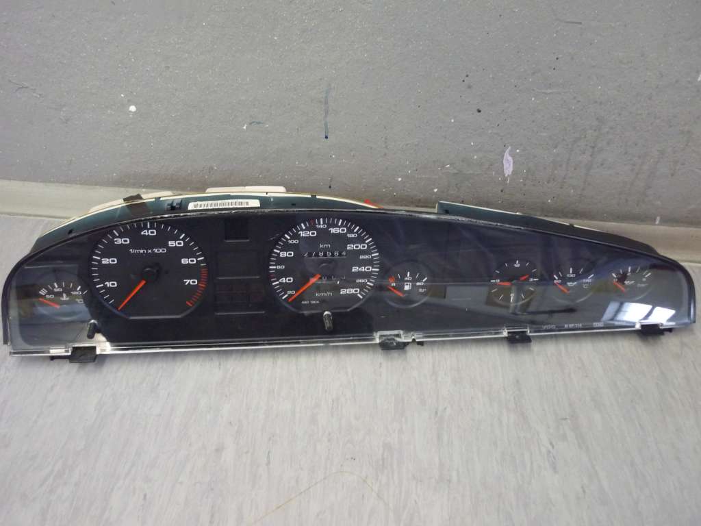

ich habe einen 92er 2.8 Automatik C4 (Modelljahr 93).
Das Auto hat keine Zusatzinstrumente jedoch ein Checksystem, Gangwahlanzeige und ATA.

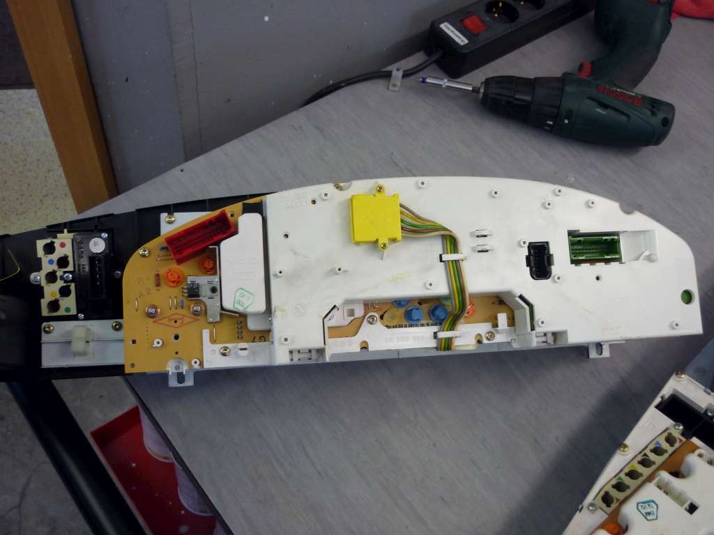

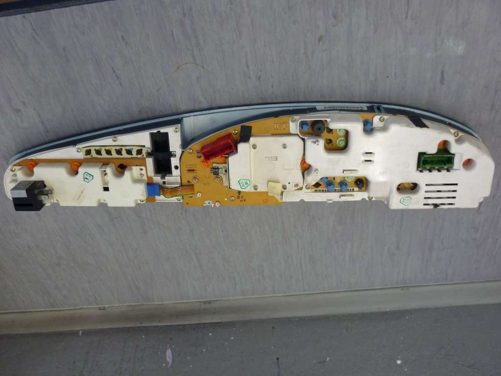

Ich möchte bei meinem 2.8er C4 die beliebten Zusatzinstrumente nachrüsten und habe kürzlich auf dem Schrottplatz aus einem 92er C4 quattro eines mit Zusatzinstrumenten ausgebaut. Leider habe ich beim Ausbau nicht bemerkt, dass diesem KI das Checksystem fehlt, welches bei meinem jedoch vorhanden ist. Erst beim Umbau habe ich das bemerkt, anhand des fehlenden Steckerplatzes für das Check :oops: . Auf das Check möchte ich jedoch nicht verzichten und eine Umrüstung scheint mir nicht möglich zu sein. Die ganze Platine ist komplett anders.
Im Auktionshaus sind viele Kombiinstrumente mit Zusatz und Check im Angebot, jedoch die meisten aus dem C4 A6 - d.h. mit digitalem Kilometerzähler.
Jetzt zu meiner Frage: Funktioniert das bei mir Plug&Play oder ist das nicht möglich ?
mein derzeitiges KI ohne Zusatz jedoch mit Check
KI mit Zusatz ohne Check
KI mit Zusatz
KI mit Zusatz
Danke !!
Sven

Was mich an der Sache so irritiert hat, war, dass auf der KI-Rückseite, in der weissen Platinenabdeckung innen in der Abdeckung eine weitere Platine drin und mit der Hauptplatine verbunden ist und in der anderen mit Zusatzinstrumenten ist das nur eine Plastik-Abdeckung ohne Platine. Also ein völlig anderer Aufbau der Platinen. Vermutlich ist diese Platine nur für das Check zuständig.

Viel einfacher: Du baust beide großen KI-Platinen aus; lötest das bunte Kabel, das zu den Zusatzanzeigen führt, von der "neuen" Platine ab und an die "alte" 1:1 dran; "alte" Platine in "neues" Gehäuse einbauen - fertig. Nun hast Du Deinen alten Tacho mit korrekter Wegdrehzahl und Kilometerstand.

Du baust aus beiden Kombis den Haupteil (Platinen, Tacho, DZM ...) usw aus.
Danach lötest du den blauen Stecker mit den Flachbandkabel aus und bei deinen alten Teilen wieder ein. Bzw. ich hab mir damals eine Alternativkabel im Elektronikladen geholt.
Anschließend baust du deine alten Teile mit dem angelöteten Kabel in das Gehäuse mit den Zusatzinstrumenten ein.
Der einzige Nachteil welchen ich damals hatte: Ich konnte die Analoguhr nicht einstellen. War mit aber egal, weil ja weiterhin die Digitaluhr vorhanden ist.
