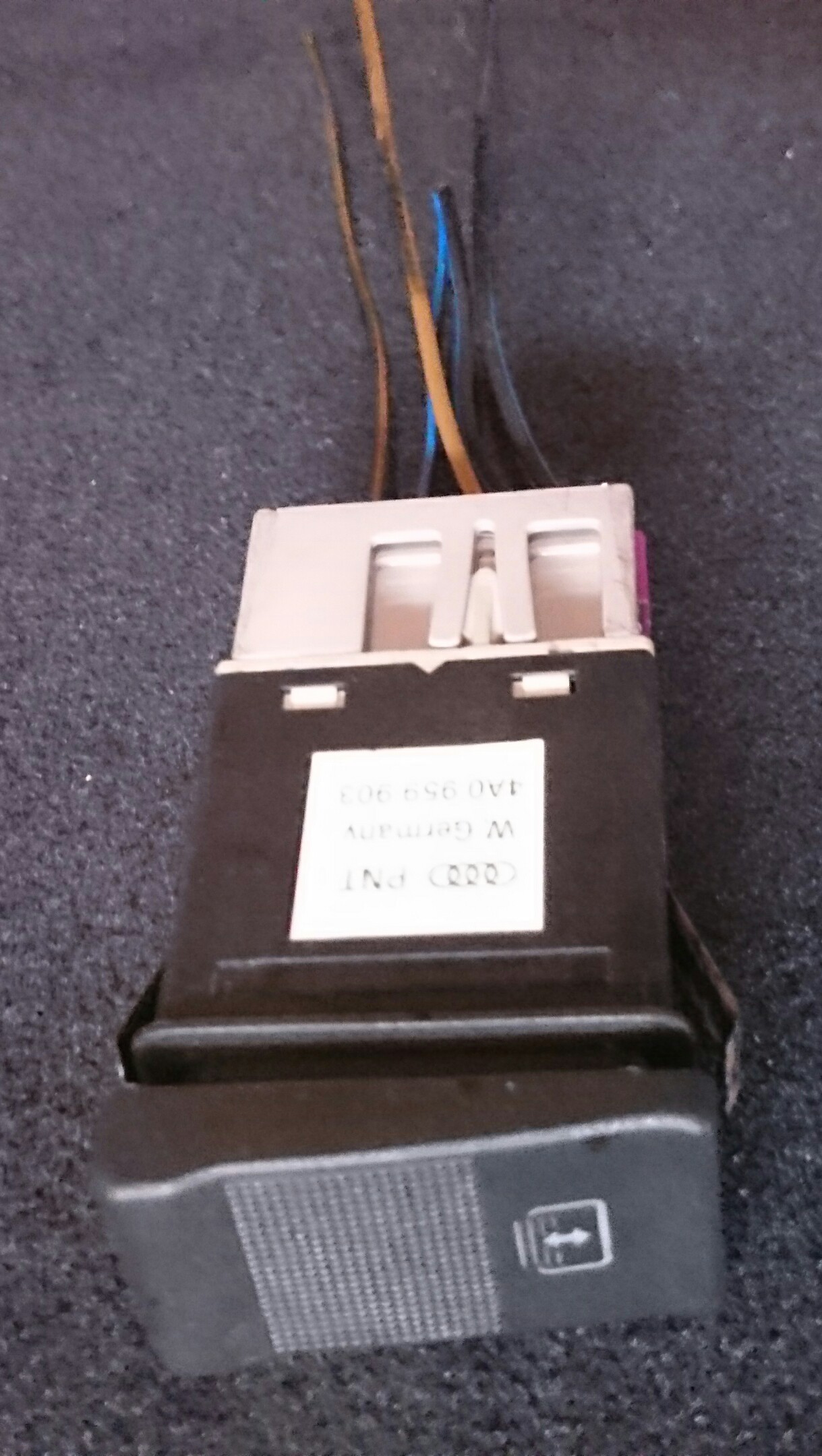

Hallo Leute,
mich interessiert, die Nachrüstung des originalen elektrischen Heckrollos für die Limo.
Welche Teile werden außer dem ersichtlichen Schalter und Rollo benötigt. Was müsste man dafür blechen?
Ich meine damit, gibt es noch eine Art Steuergerät wenn ja wo sitzt das/wo muss das hin? Hat jemand einen Schaltplan?
Hat das schon mal jemand gemacht?
Vielen Dank im voraus!
Viele Grüße,
Karzi
Viele Grüße,
Karzi

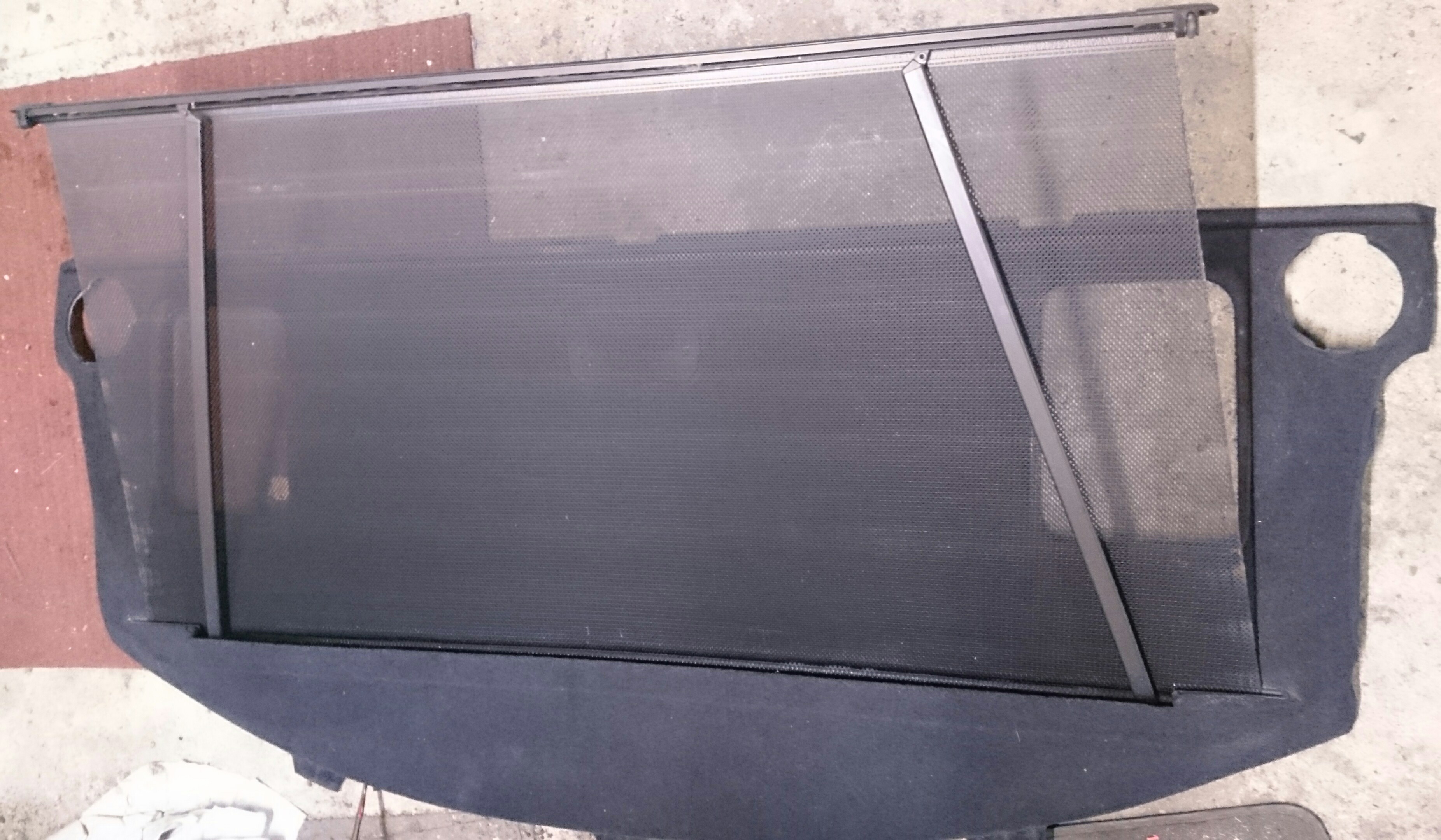

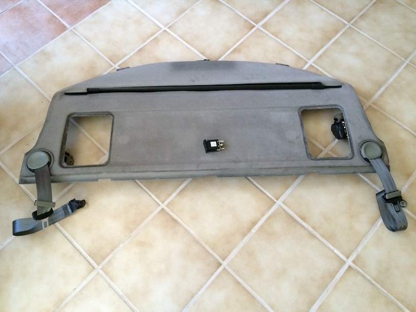

Wieso ein Kleinwagen, sind die so selten?
meinst du so eins?
meinst du so eins?

Ja, so eins.
Ja, Kleinwagenpreis, weil die sooo selten sind.
In heil und vollständig und funktionstüchtig.
Aber natürlich in sauber.
Ach so,ich sollte doch lieber meine Kommetare lassen .....
Schöne Weihnacht.
Schöne Weihnacht.
