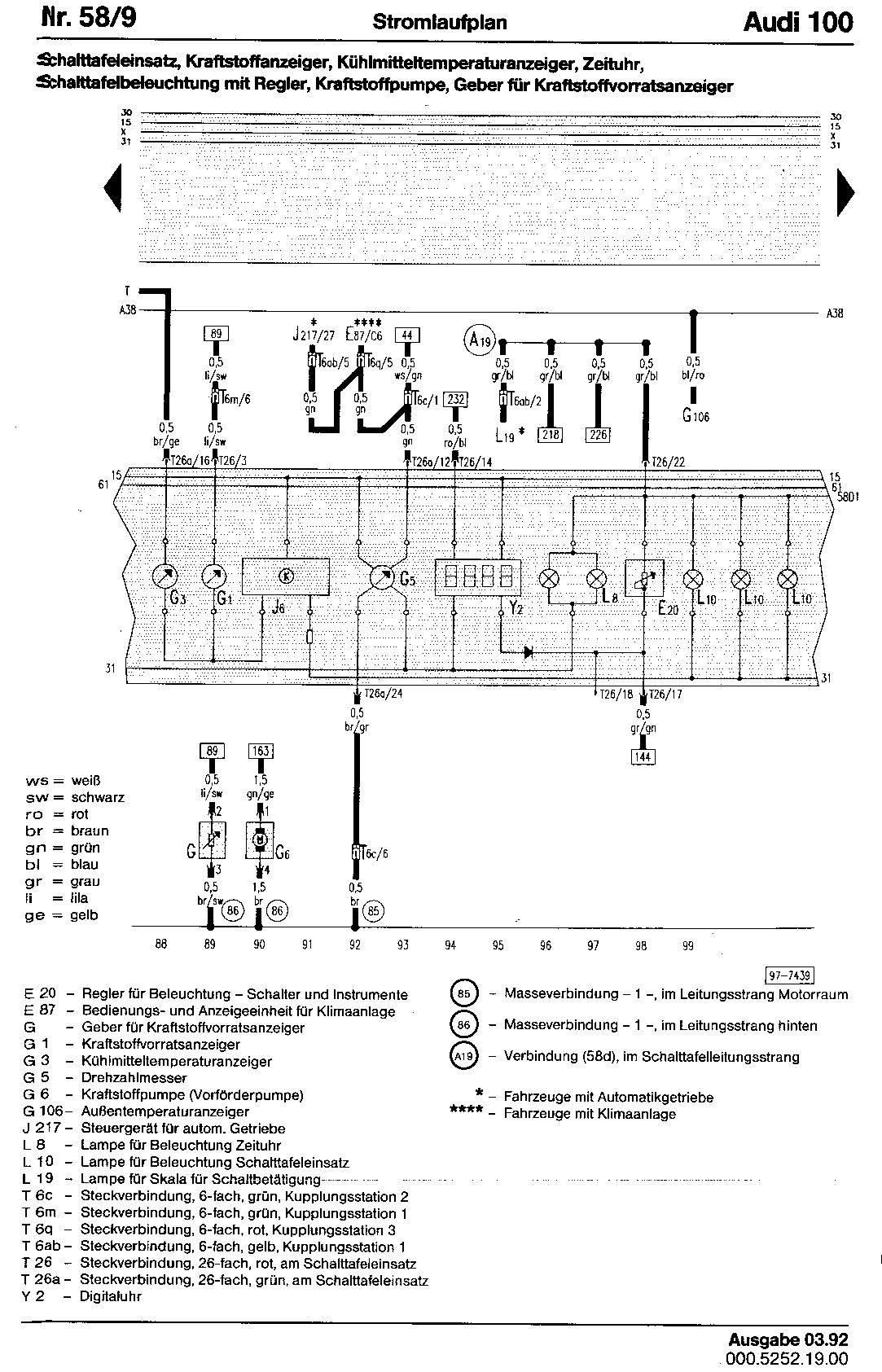

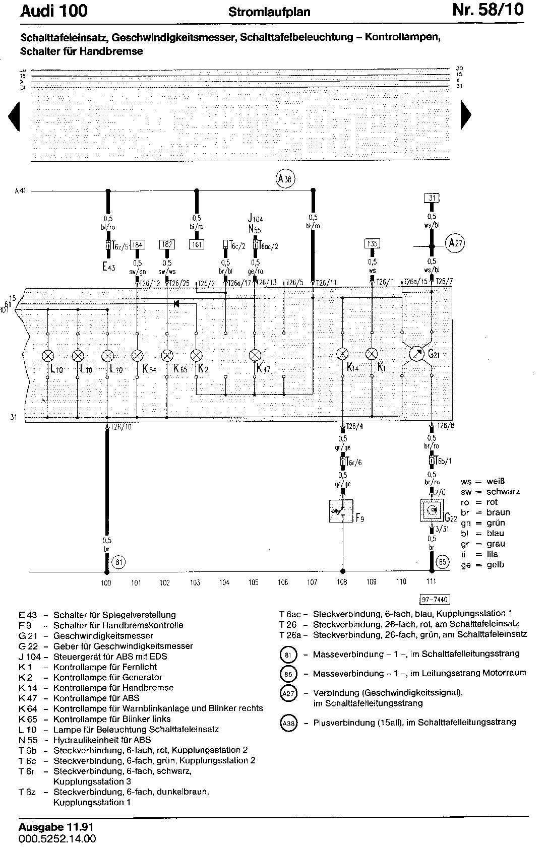

Mit der Pinbelegung meines C4 liege ich aber offenbar daneben wenn ich das mit der bekannten Anleitung https://24max.de/audifaq/ki_belegung_A6_C4/C4-KI.htm der späteren Jahre vergleiche.

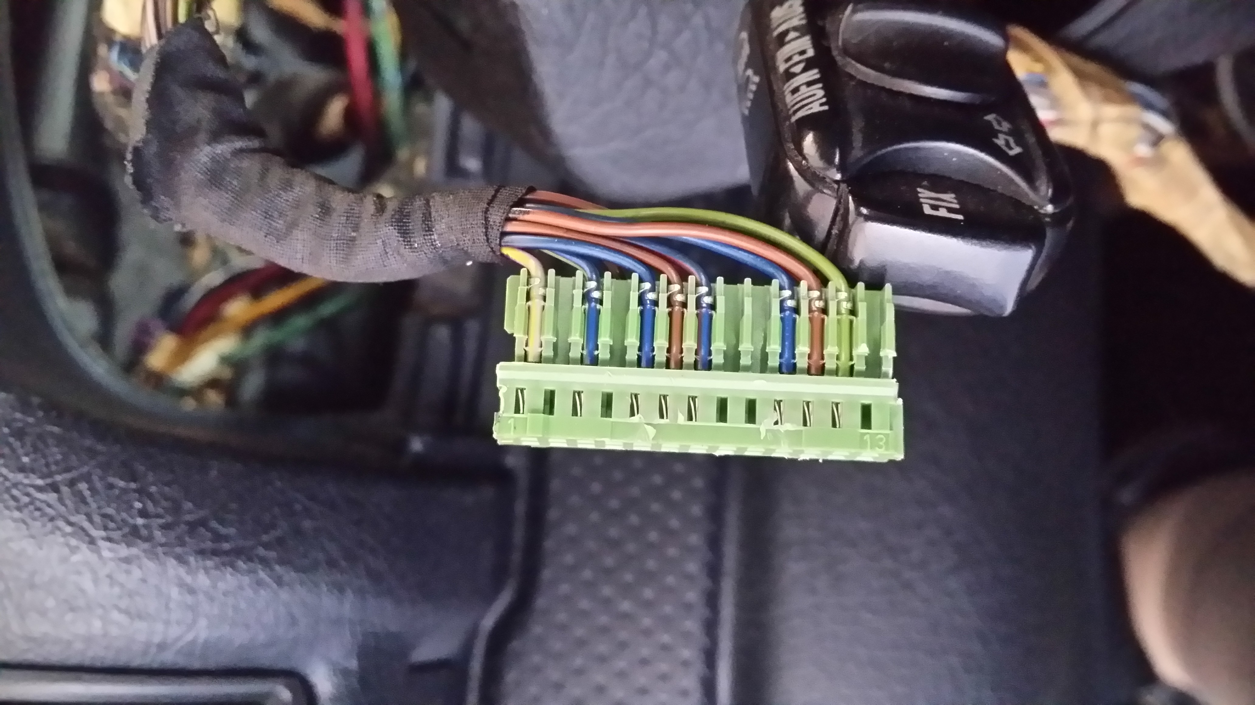

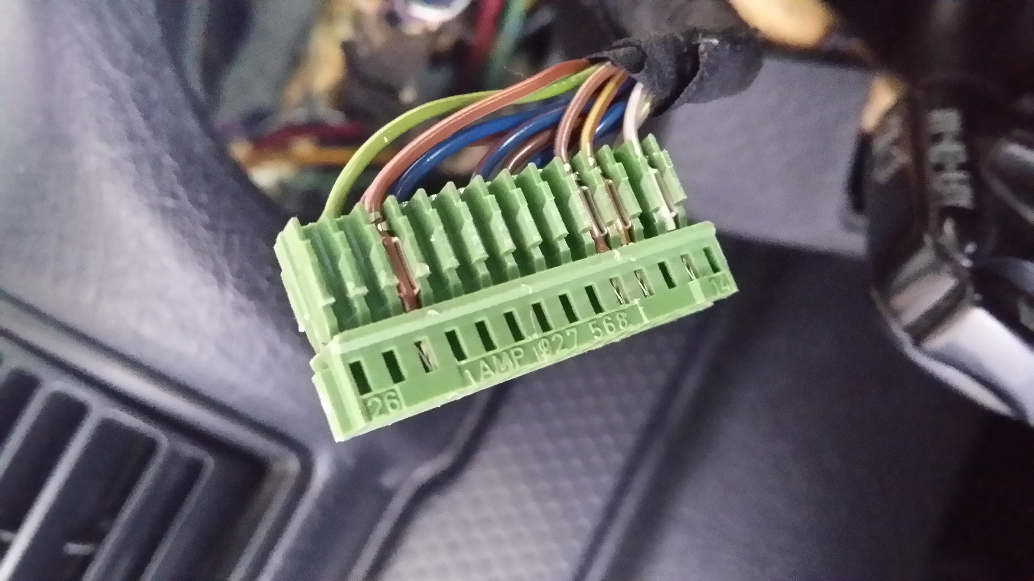

Ich hab mal angehängt die Seite des grünen Steckers mit 1-13: Das scheint im Wesentlichen zu passen. Pin 4 war leider nicht bestückt. Habe ich mal geschaut wo ich einen klauen und umpinnen kann.
Hab dann auf der 14-26-Seite die 17 genommen und auf die 4 gepinnt. Also getrennt, klar. Und den Stecker dann an das Kabel gelötet das ich an die K-Line geschraubt habe. Scheint auch was gebracht zu haben. Der AC wechselt nicht mehr hell/dunkel sondern leuchtet durchgehend, warum auch immer. Und im BC war bei Tankstand Reserve die Anzeige Restreichweite 50km blinkend zu sehen. Das hatte ich definitiv noch nicht. Und ich hab den Wagen gleich beim Kauf fast leer übernommen;)

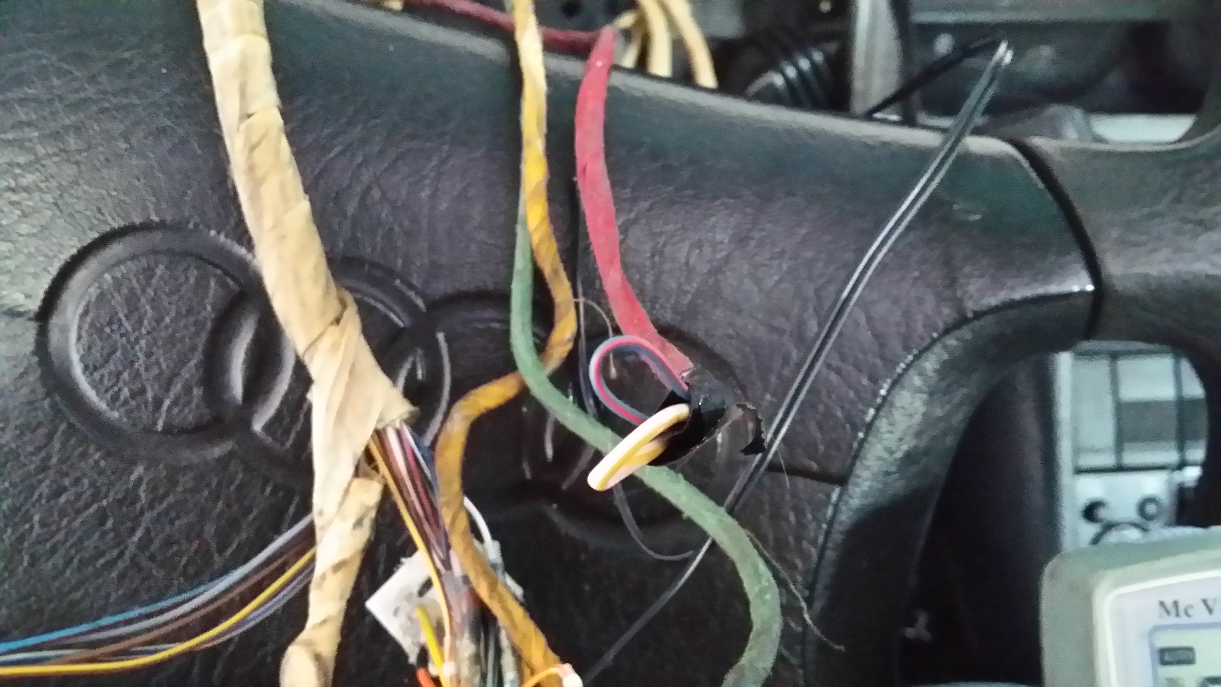

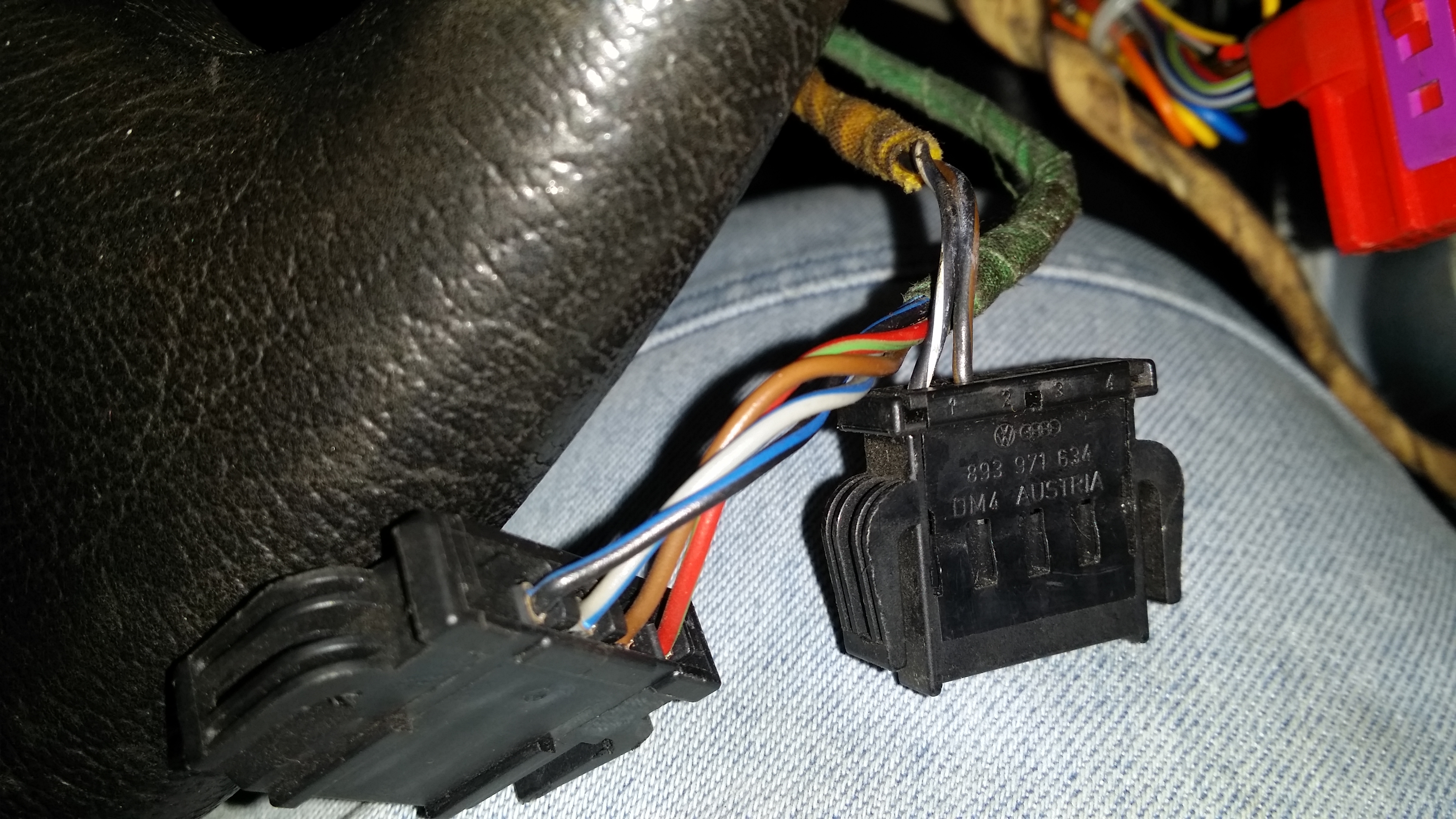

War übrigens sehr lustig... Fing gleich damit an daß mein Abnehmen der Lenkstockabdeckung mir ein Steckkontakt ins Auge sprang der fertig mit der Welt war. Da haben sich die Werkstattfussels beim Einbau des KI wohl richtig Mühe gegeben^^
Weiss nicht wofür das Ding ist, bei meinem Glück habe ich mal auf Airbag getippt.

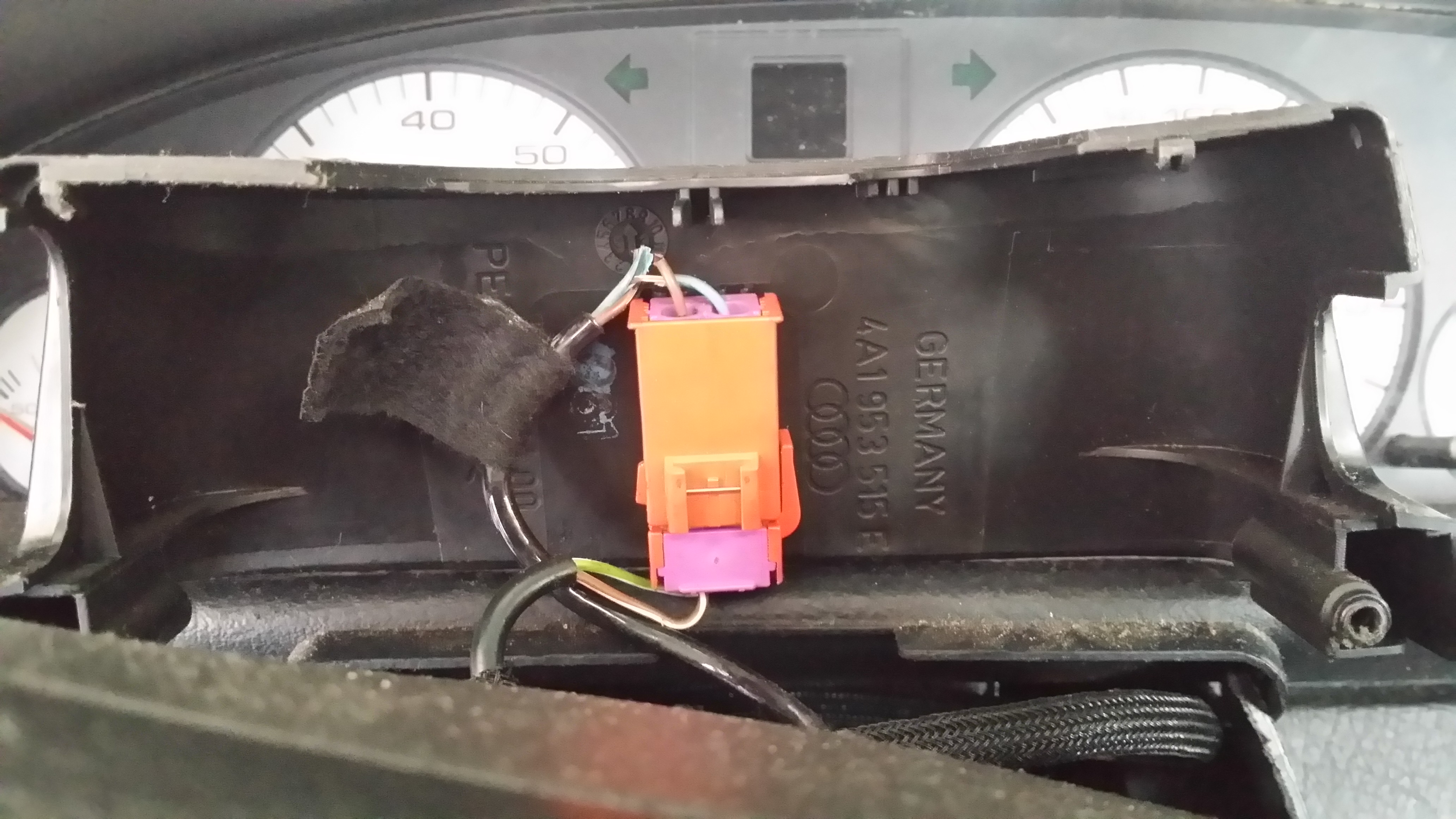

Oha, viel kann ich nicht dazu sagen, meiner hat die Sparausstattung.

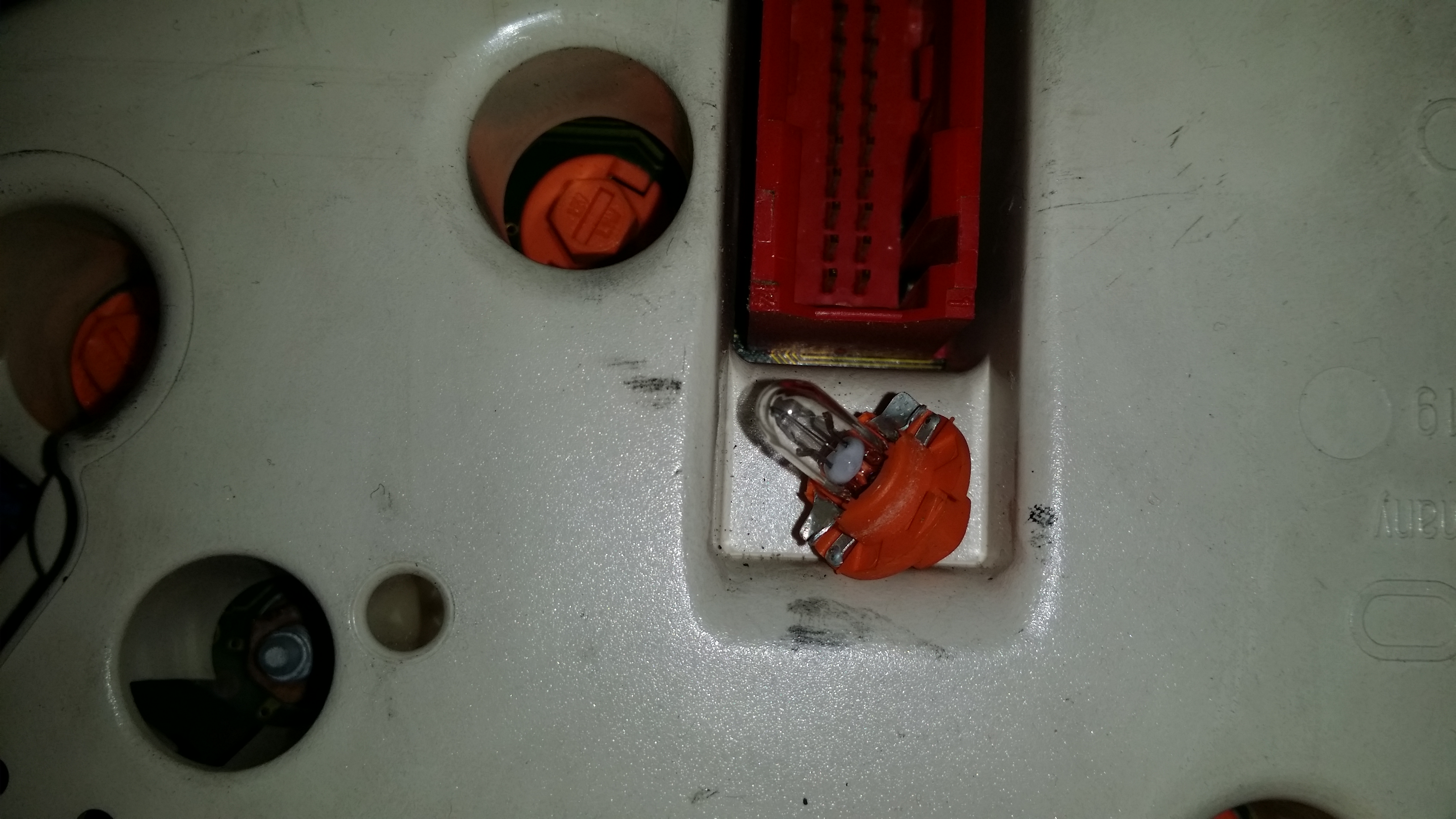

Dein erstes Bild zeigt den Lichtwarnsummer. Sollte eigentlich SO aussehen.

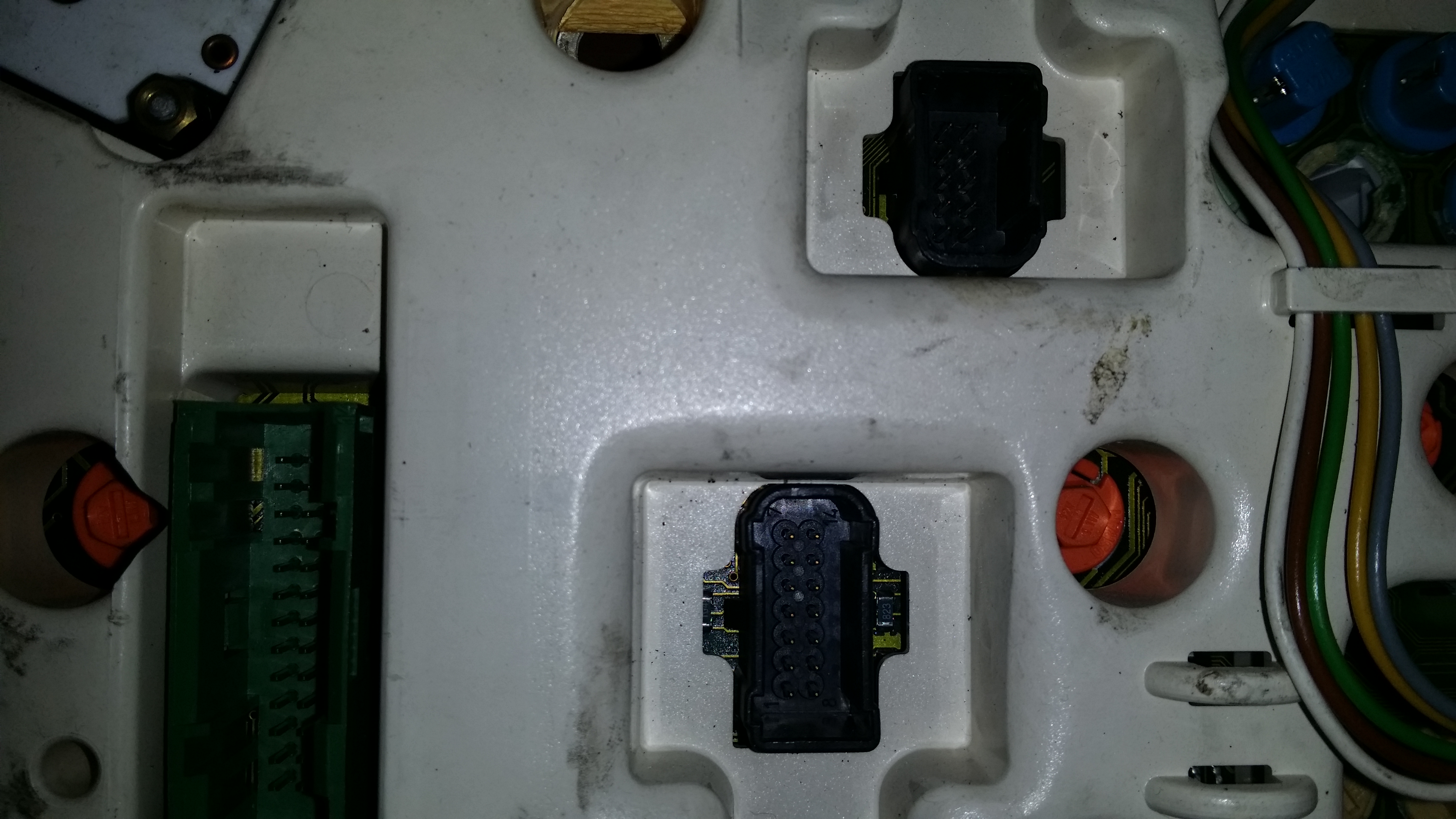

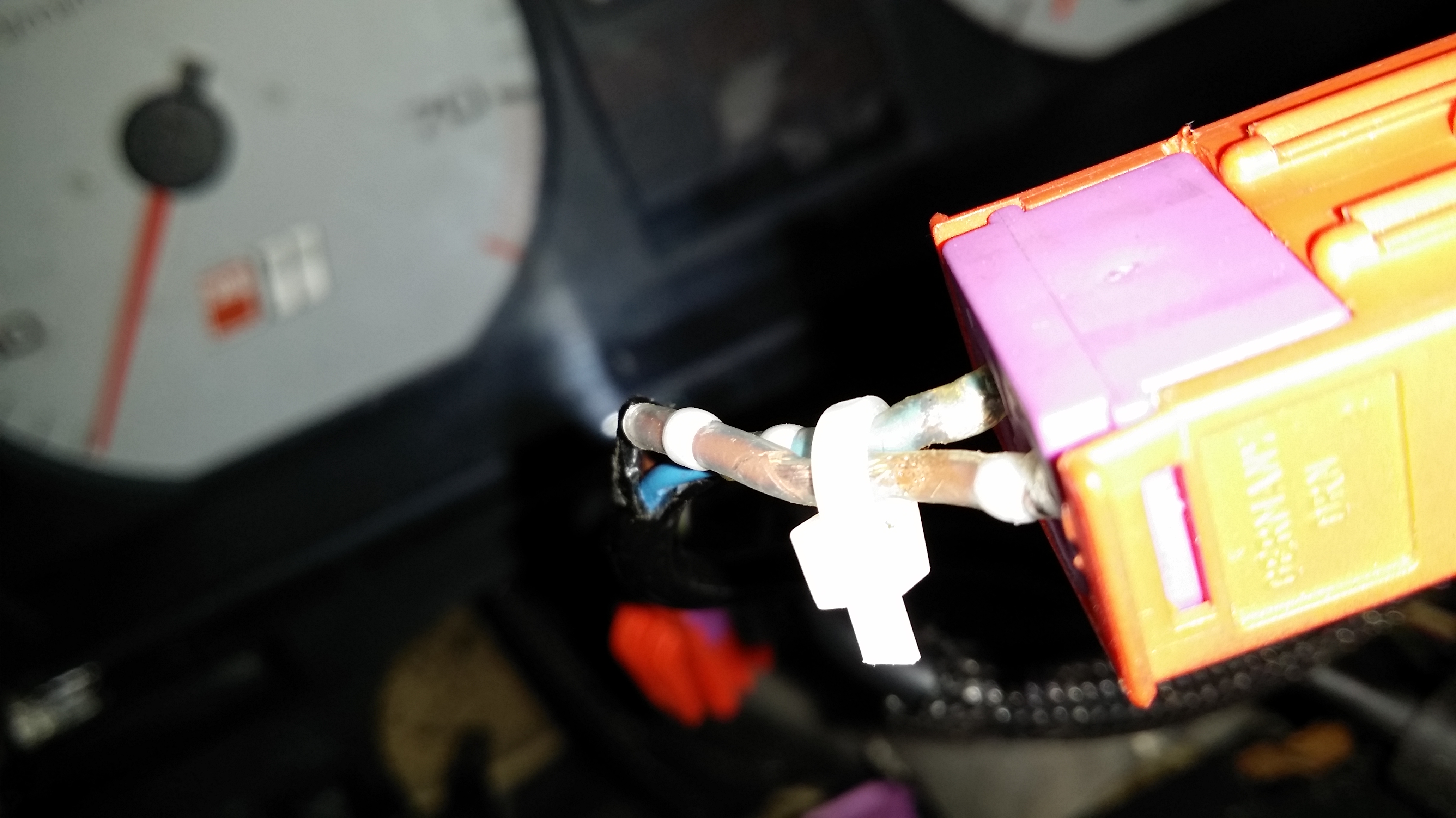

Der rechte Stecker auf Bild 4 ist der Anschluß für die Zusatzinstrumente, den linken kann ich auf Anhieb nicht zuordnen. Würde auf die ATA passen, aber die Farben und Belegungen stimmen nicht.
Der Kabelbaum gehört wirklich neu gemacht. Was hält Dich davon ab? Schlimmer kann es kaum werden.

Lichtwarnsummer. Tu mal gugg... Da gehört der also hin;)

Dabei habe ich mir angeschaut was da noch an Kabeln liegen... Ok, das weissblaue könnte GALA sein, hatte ich irgendwo mal gelesen.
Hab mir in dem pdf mit der KI-Belegung im Handy zwar markiert wo der Plan stimmt und wo nicht. Also mit meinem C4 überein-stimmt. Aber leider nicht die Farben notiert. Und Bilder habe ich nur vom grünen Stecker gemacht. Kann natürlich sein daß ich jetzt ein Kabel das eh vom KI ankommt noch mal parallel verkabelt habe.
Da müsste ich die Tage mal "mein" Kabel mit dem blauweissen durchmessen. Wenn die Null Ohm haben dann hätte das eine Erklärung^^ Und ich wüsste zumindest von einem Kabel wo es herkommt... Aber da mache ich gleich noch ein Thema auf...
Hmm, hab gerade noch mal in die Unterlagen geschaut. Gala ist da nix... Aber auch der Rest passt nicht wirklich.
So von Hand dank der Unterlagen passt Gala wenigstens (war beeindruckend, im Radio hatte einer wohl die Anhebung auf fett gedreht, beim Losfahren ging echt die Post ab... Was für einen Krawallwagen hat der denn bitte gehabt?). Und Illu muss ich noch würfeln was ich nehme: An/Aus oder gedimmt.

So, hier drei Scans das KI betreffend. Hoffentlich kannst Du da was rauslesen, das Dir hilft. Adios
