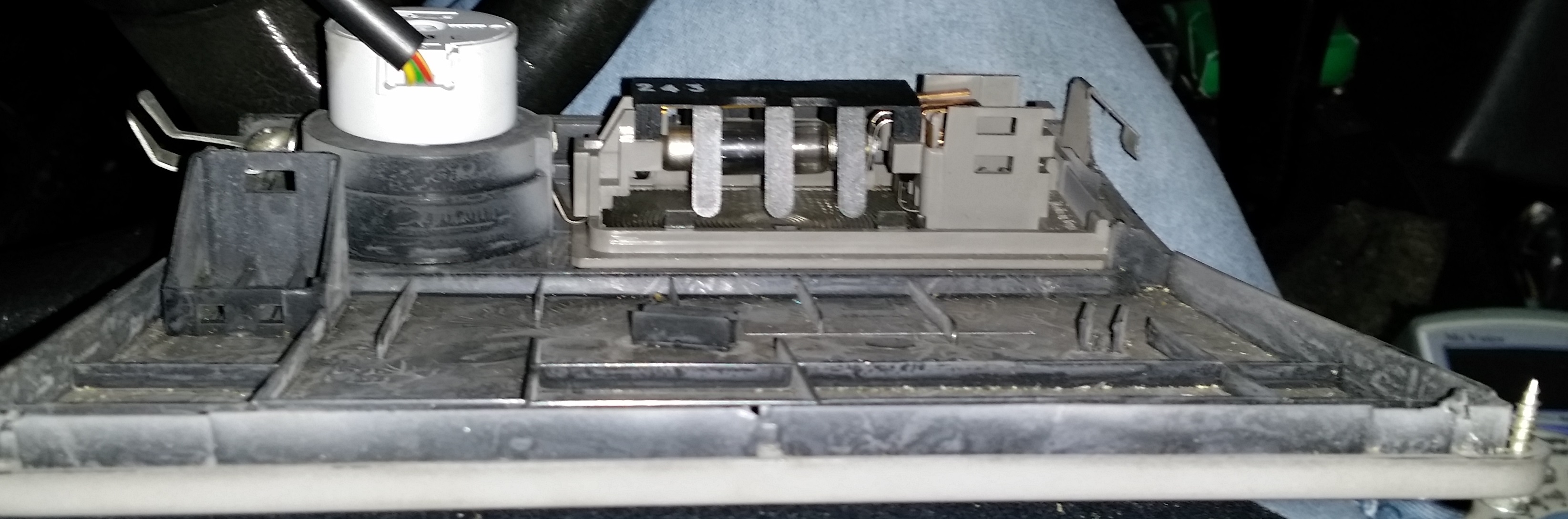

- wie ist denn die Verkleidung befestigt? Habe so ein Blechgestell an der Himmelöffnung halbwegs hingebogen, das war "irgendwo". Der Deckel selber hat irgendwelche Nägel seitlich an der Fensterseite, rechte Fensterseite einen Federclip, linke Fensterseite ein waagerechtes Blech mit 2 Laschen. Innenraumseitig rechts eine durchgeschraubte kleine Schraube, an der linken Seite "nix" (dort quasi nur die Kante der Verkleidung). So wie es soll ist das mit Sicherheit nicht^^ Die Frage ist: Wie soll das eigentlich sein? Und wie könnte ich das halbwegs sinnig ersetzen bis mir mal ne passende Abdeckung in bezahlbar über den Weg läuft?
- in der Verkleidung sitzt auch noch ein ja was? Ein Sensor? mit 2 Kontakten angeschlossen. Keine Ahnung wofür das ist...
Auf dem Bild: hinten links der Halter mit den 2 Blechzungen, die Schraube die den hält schreit Improvisation. hinten rechts das Feder/Clip-Blech, das sieht ziemlich original aus, auch wenn die Nägel auf beiden Seiten irritieren, die werden kaum original sein?
vorne links wäre gar nix, wenn es auf dem Bild wäre^^ Und vorne rechts die Schraube die wohl (seitlichen) Druck ausüben soll.
Links halbvorne ist die Aufnahme für diesen seltsamen Sensor zu sehen.

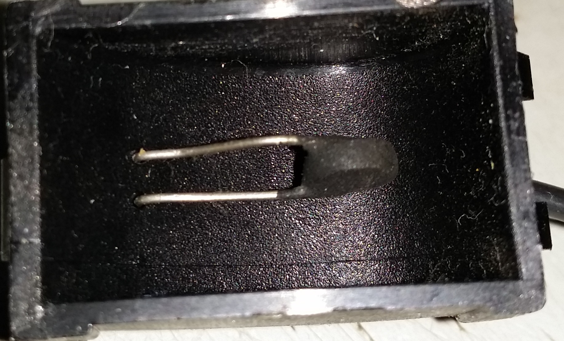

Hab schnell von dem Ding auch noch mal ein Bild gemacht. Ist mir ein völliges Rätsel. von der Form her könnte das ein Akku oder so sein? Aber was will der da?
Keinen Schimmer warum dieses Dinger gerade da oben sitzt. Was misst der da? Temperatur?

Die Verkleidung ist dagegen nach wie vor bäh. Hab das provisorisch hingepfuscht und dafür mehrere Stunden gebraucht. Das Dosenblech das offenbar dem Ausschnitt im Himmel genug Stefigkeit vermitteln soll empfinde ich als eine Unverschämtheit... Keine Ahnung was das soll, ist ja kein Tata oder wie diese indische Kiste für den ganz kleinen Geldbeutel hiess... Muss das mal auf die "bei Gelegenheit" (sprich: Wohl nicht so bald) Liste packen, da was aus richtigen Metall zu bauen und nicht aus Weissblech... vorher macht es wohl wenig Sinn die Verkleidung zu ersetzen oder selber was zu bauen damit das Ding bleibt wo es hingehört.
Was das eine Ding in der Verkleidung - siehe Bild aus erstem Beitrag - soll ist mir allerdings noch ein Rätsel. Hoffe daß ich da mal in einem Stromlaufplan drüber stolpere...
Edit: Da das Ding von der Bauform zwar nicht ganz wie ein Thermistor aussieht, aber ich nicht wüsste wo einer sitzt könnte das der Thermosensor Innenraum sein. Müsste ich mal abtrennen und schauen was die Klima dann auf dem Kanal meldet. Allerdings müsst dazu die Klappe wieder raus, und da habe ich im Moment keine Lust zu, bin froh daß das Ding hängt. Werde ich also nachholen wenn die Klappe eh mal wieder runterkommt.

Das Ding ist der obere Innenraumtemperaturfühler für die Klimatronik :wink:

Ah, ok, also doch:p
Danke.
