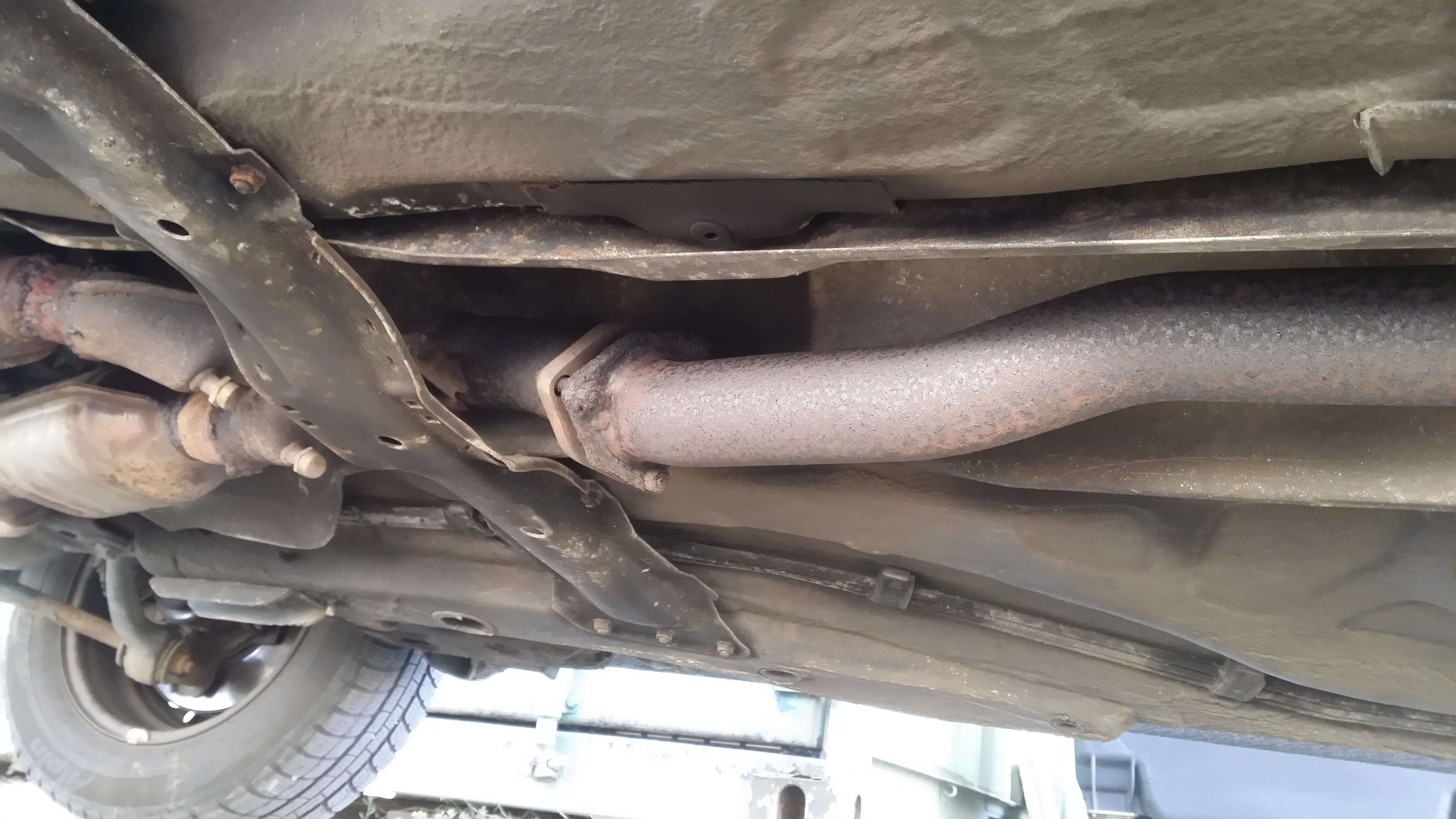

Edit: So, ich hab mal alles rausgesucht was ich an Bildern habe. Allerdings habe ich so meine Zweifel daß die Teile unbedingt original sind die da drunter klemmen. Dafür ist die Kiste insgesamt doch zu unfachmännisch gequält worden. Der MSD passt lt Nummer zu einem A8 2.5?
Generell ist das Rohr das vom MSD zu den KATs geht einflutig bei meinem. Hinter den KATs kommt bereits ein Y-Rohr, das auf diesen einflutigen Teil geht. Viele Anbieter nehmen aber Bilder bei denen vor dem MSD noch zweiflutige Rohre gezeigt werden. Einige schreiben dann nur Schalter, andere schreiben weiter gar nichts dazu.
