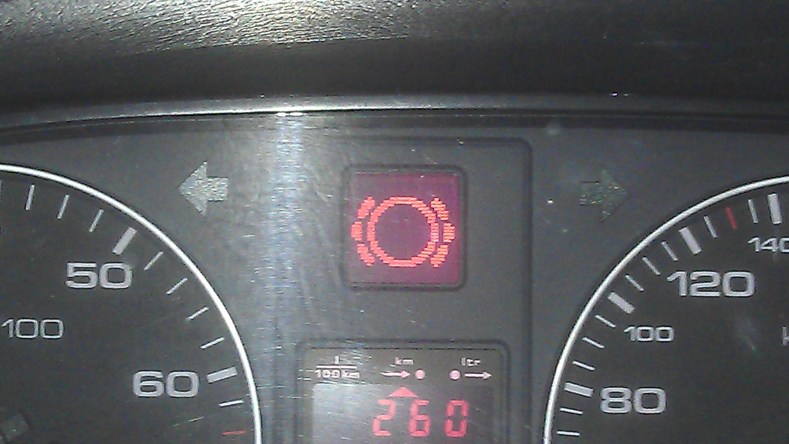

Hallo zusammen.
Bei tritt folgender Fehler auf. Das Symbol für Bremse leuchtet GELB auf. Das problem hatte ich schon seit einiger Zeit. Wenn ich dann die Zündung ausgeschaltet habe und wieder ein dann war es ok.Hatte das Auto jetzt in der Werkstatt wegen kupplungsgeber einbauen ( hatte ich selber keinen Bock mehr zu ) und die vorderen Bremsschläuche wurden erneuert.Als ich den Wagen abholen wollte, fummelten die immer noch dran rum, weil mittlerweile der Bordcomputer mit dem Bremssymbol von GELB auf ROT gesprungen ist. Es wurde am linken Vorderrad auch noch die kurze Bremsleitung erneuert weil die beim Ausbau natürlich abgerissen ist. Na jedenfalls haben wir dann den Fehlerspeicher uasgelesen und oh Wunder.....KEINE FEHLERMELDUNG.... trotzdem Fehlerspeicer gelöcht und nichmal Zündung ein Fehlerspeicher erneut ausgelesen ergebnis KEINE FEHLERMELDUNG nur das rote symbol war immer noch an und piepte.
Jetzt ist es wieder auf GELB umgesprungen... wir haben kein Ahnung mehr was das noch sein kann.
Bremsflüssigkeit ist drin sensoren sind angesteckt Bremsbeläge sind mehr als ausreichend.Kennt jemand das Problem ?

rolf11 hat geschrieben: Das Symbol für Bremse leuchtet GELB auf. .... weil mittlerweile der Bordcomputer mit dem Bremssymbol von GELB auf ROT gesprungen ist. Es wurde am linken Vorderrad auch noch die kurze Bremsleitung erneuert weil die beim Ausbau natürlich abgerissen ist. ... den Fehlerspeicher uasgelesen und oh Wunder.....KEINE FEHLERMELDUNG.... trotzdem Fehlerspeicer gelöcht und nichmal Zündung ein Fehlerspeicher erneut ausgelesen ergebnis KEINE FEHLERMELDUNG nur das rote symbol war immer noch an und piepte.

Also beim C 4 hab ich ABS und der Geber wurde NEU gekauft und eingebaut funktioniert auch.
Wie kann ich denn die Belegeanzeige kontrollieren ob sie funktioniert. Könne das auch ein ABS Sensor sein? und wie den überprüfen ?

BF ist eigentlich zu viel drin.Heute beim Starten rotes Dreieck und Warnton.
Bremse funktioniert Kupplung hat Druck. Es wurde vorne links die kurze Bremsleitung erneuert.Hab da auch nochnmal geguckt, aber alles dicht.
Das Kabel an der Bremse was von der innenseite des Kotflügels in den Motorraum geht,wo steckt das andere Ende denn drauf?

in der Regel wenns Bremsbelagverschleißsymbol trotz neuer Beläge kommt ist an Kabelbruch in der Leitung. Dann einfach im Beifahrerfußraum an der Kupplungsstation das Signal auf masse legen und man hat ruhe. Oder aber man Tauscht die Leitung soweit aus, wie sie im "Knickbereich" liegt und gut.

Die Frage war, wo die beiden kabelenden angeschlossen sind.
Am Rad Fahrerseite der Stecker ist ja klar und das andere Ende?

geht leider ohne weitere Steckverbindung in den Kabelbaum. Die einzigste weiter Steckverbindung ist an der Kupplungsstation im Beifahrerfußraum unten an der A-Säule. Die Steckerfarbe weiß ich grad net auswendig, müsstest im Stromlaufplan gucken.

Hab das jetzt radikal gelöst kabel im Motorraum abgeschnitten und ein neues gebastelt, stecker wieder dran und fertig. Lag am Kabel
