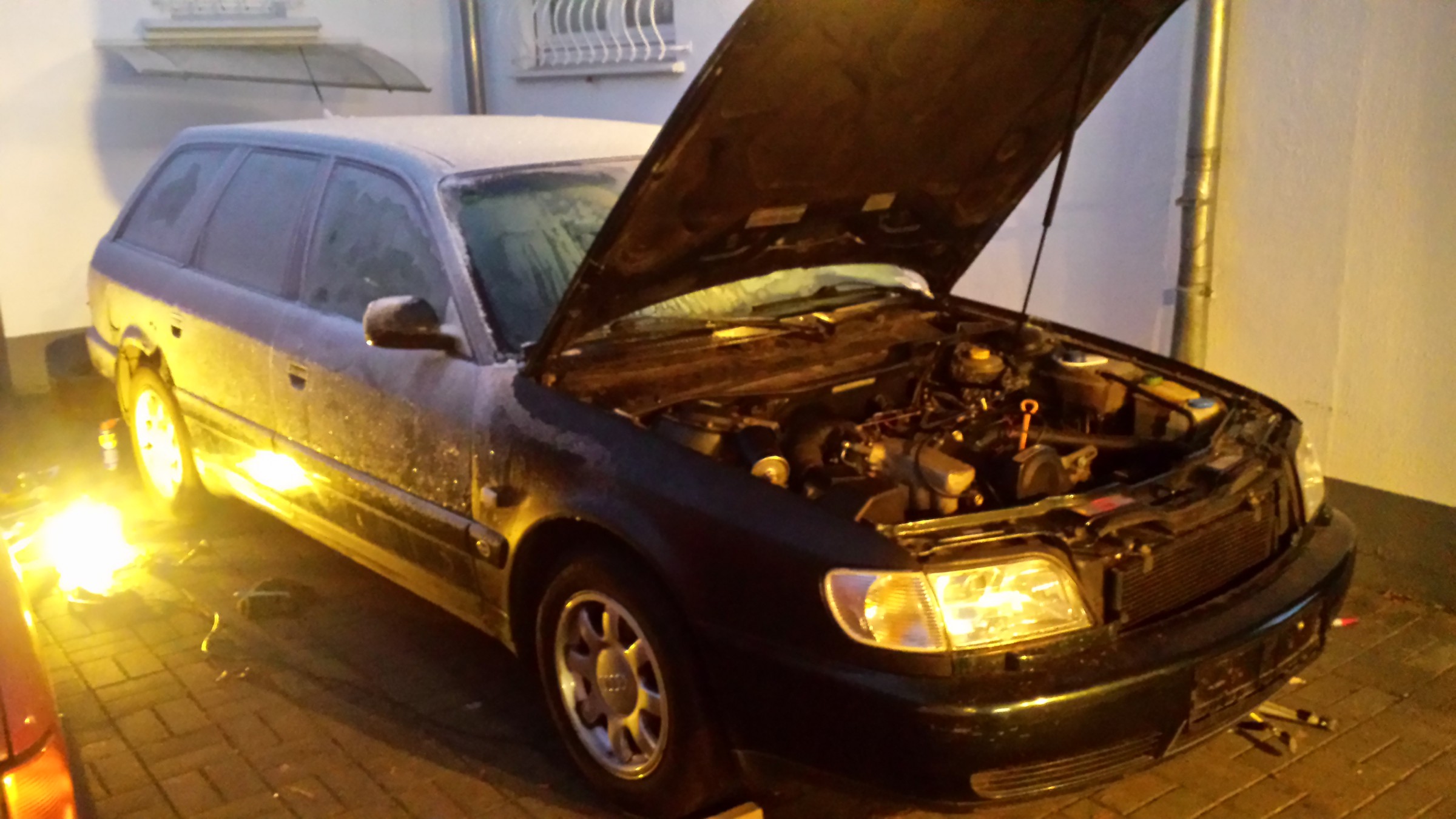

ich habe mir einen „neuen“ alten Audi A6 C4 Avant gegönnt. Hat den ABK Motor und so ca 300.000 gelaufen. Deshalb hat er auch keine 500 Euro gekostet. Ich habe inzwischen Kotflügel und Bremsen rundum gemacht und will mich jetzt an den Motorraum machen.

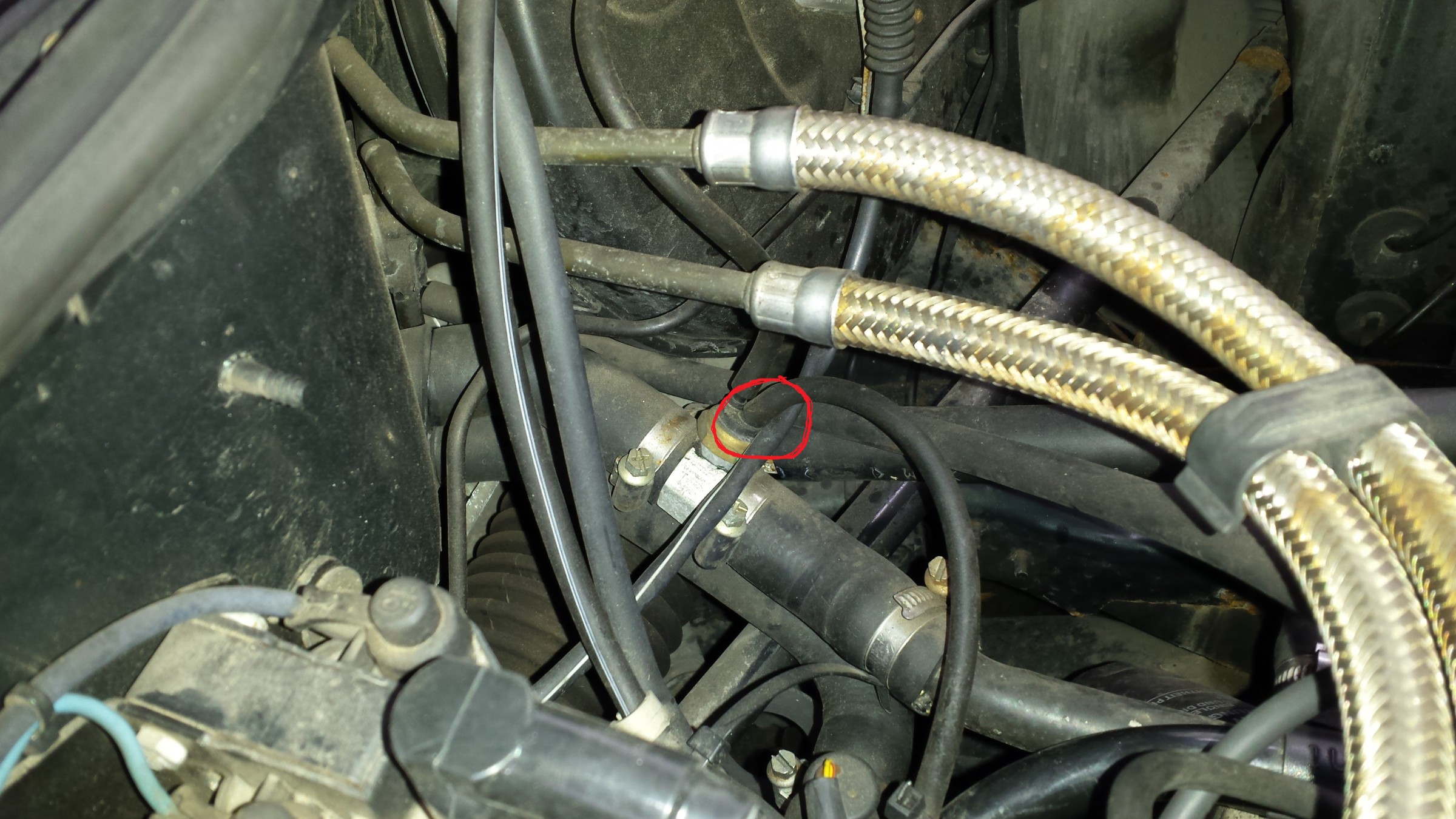

Daher auch meine Frage: Im Motorraum liegt ein loses Kabel (siehe Bilder). Es kommt anscheinend von einer Art Wärmefühler o.ä. (rot markiert) aus dem Kühlkreislauf. Kann mir jemand sagen, was die Aufgabe des Teil bzw. des Kabels ist und vor allem: Wo wird es befestigt?

Das sind Teile von einem nachgerüsteten Kaltlaufregler zum Steuern sparen.

Aha, ok danke! Davon sieht man sonst überhaupt nichts mehr. Hat jemand zufällig ein Bild wie das aussieht, wenn alle Teile des Kaltlaufreglers noch verbaut sind? Kann man das einfach so ausbauen?

Ausbauen (?) - hm - ich glaub der TÜVige schaut nach, ob so'n Ding drin ist.
