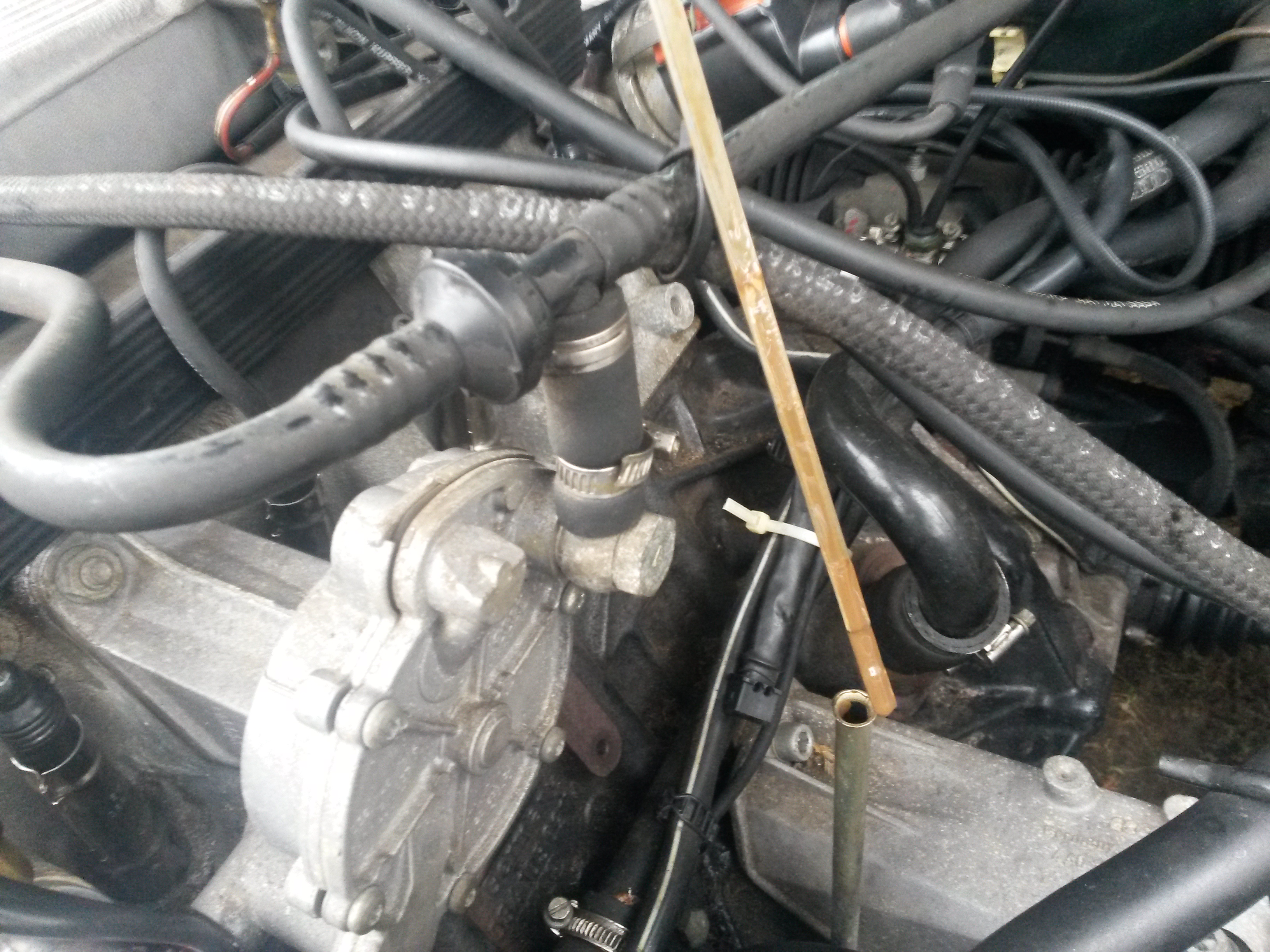

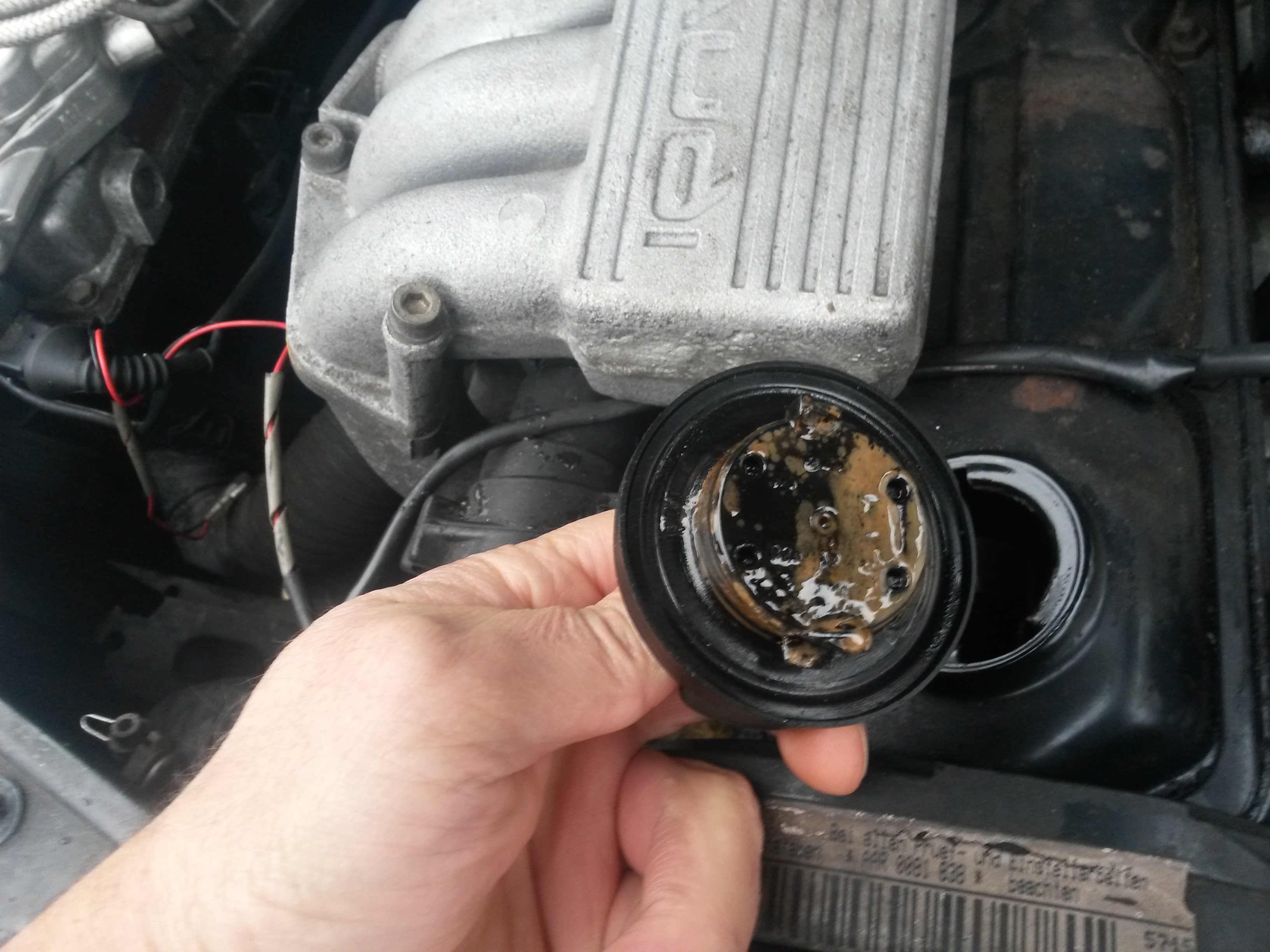

Vorgestern die Zündkerzen überprüft, weil der Motor irgendwie nur "auf 4-Töppen" lief.
Eine war extrem nass, hat also nicht gezündet.
Nach dem Zündkerzentausch und Starten lief der Motor zwar, aber nicht wirklich gut.
Bei nochmaligem Startversuch hat sich das "Rätsel" von selbst gelöst...
Beiträge: 5071
Re: Visko-Lüfter
Sieht ja nicht gerade appetitlich aus...

Ja möglich, dass die Dichtung am Öl-Einfüll-Deckel evtl. nicht mehr zu 100% i.O. ist.
Alles möglich.
Aber das "Öl-Bild" am Öl-Mess-Stab beseitigt allerletzte Zweifel und bestätigt ganz klar (!) ,
dass - (mindestens !!! ) - ganz eindeutig - die Kopfdichtung "den Geist aufgegeben" hat.
Ob auch der Zylinderkopf Schaden genommen hat oder evtl. der "Verursacher" ist lässt sich leider nur nach dessen Demontage und Überprüfung feststellen.
