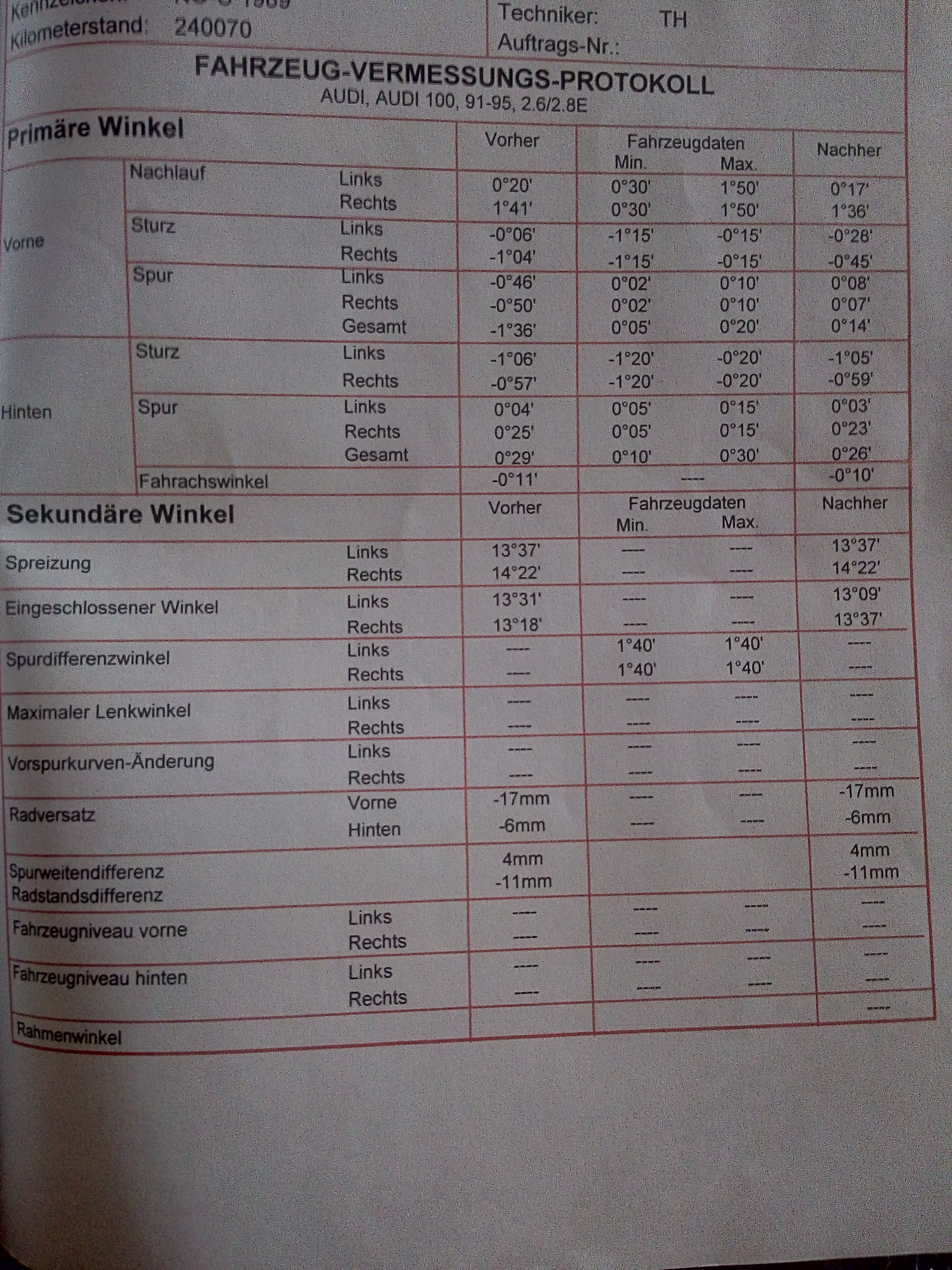

Fahrzeug: Audi 100 C4 2,8 AAH Modelljahr 1993 Fronti. Gut über 300tkm auf der Uhr
ich bin langsam echt ratlos, ab 80 fängt ein leichtes ruckeln an, bei 100 ist es stark und bei 105 wieder komplett weg. Wenn man bremst (nur bei mittlerer Bremskraft) ist es stark da.
Bremsscheiben haben unter 0,01mm Schlag, sollte also OK sein
Querlenker vorne und Aggregatelager erneuert, da sie tot waren, hat das Problem aber nicht verändert,
Fahrwerksvermessung, alles im "grünen Bereich" außer der Nachlauf links, der ist zu wenig.
So nun meine Frage, kann es wirklich vom Nachlauf kommen und wie bekomme ich den in's Limit? geht so viel im Aggregateträger zum verstellen?
Gruß Christian
