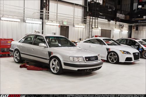

Hallo Leute,
ich spiele mit dem Gedanken eine US Front an meinem C4 zu verbauen und wollt mal fragen ob das schon mal jemand gemacht hat und ein paar Tips hat?
MfG Karzi
Nachtrag: ich hab mal noch ein Beispielbild beigefügt.
Audi 100 S4 US Front

Was ist außer den Blinkern anders?

Re: Audi 100 S4 US Front
Die Stoßstange ist weiter ausladend (ähnlich 200 20V)
hab mich jetzt noch ein bisschen belesen,
also diese Stoßstange wird bei den US Fahrzeugen an Pralldämpfern montiert, aus diesem Grund sind aber 3 Leisten Unter den Scheinwerfern fest installiert.
(auch hier gibt es Unterschiede in der Breite zwischen normal und S)
Diese werden im Falle eines Aufpralls nicht mit der Stoßstange verschoben.
Keiner Nummernschildaussparung.
Andere Seiten-Führungen an den Kotflügeln.
Es ist ein wesentlich längerer Abschlepphaken von nöten.
Die Lüftunggitter sind breiter (normal und S sind gleiche Gitter)
Ich meine auch das die US - Versionen keine Leuchtweiten Regulierung haben.
Solange du aber keine US Lampen einbaust juckt das auch nicht....wenn ja dann hast halt ein Kabel mit Stecker übrig....
