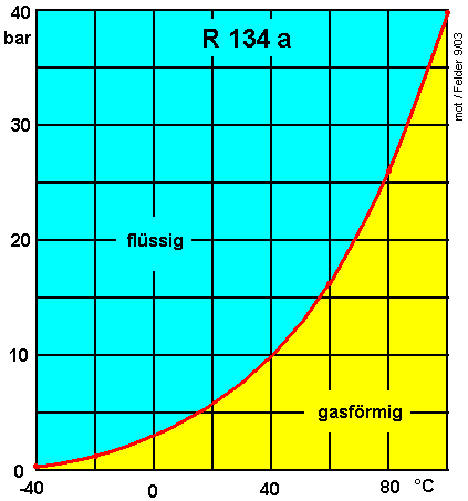

Zunächt, der Klimakompressor läuft nicht dauerhaft.
Das die Anlage bzw. Steuergerät den Kompressor ab und an ein- und ausschaltet ist also völlig normal.
Ein zu niedriger Stand des Kältemittels müsste eigentlich versuchen durch den Kompressor genügend Druck aufzubauen also länger laufen.
Ein zu HOHER Stand lässt den Druck schnell als zu hoch wirken, also kurzer Lauf.
Bitte korrigiert mich falls ich hier voll daneben liege.
Ich bin nicht allwissend.
Nissens+Technisches+Merkblatt+-+Betriebsdruck+R134a.pdf
(133.58 KiB) 175-mal heruntergeladen
