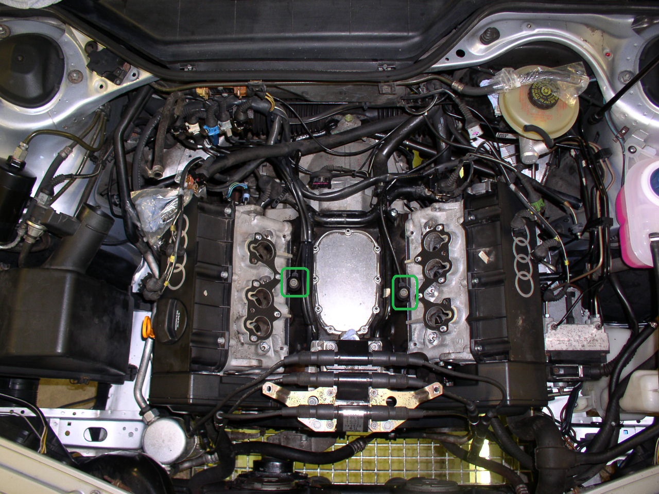

Möchte gerne wissen wo beim 2,6er V6 die Klopfsensoren sitzen. Ist da wie beim V8 einer im V?
Soweit ich weiß müsste der ABC zwei Stück haben...

Hi Kai,
diese befinden sich im "V".

Perfekt! :-D
Besten Dank!
