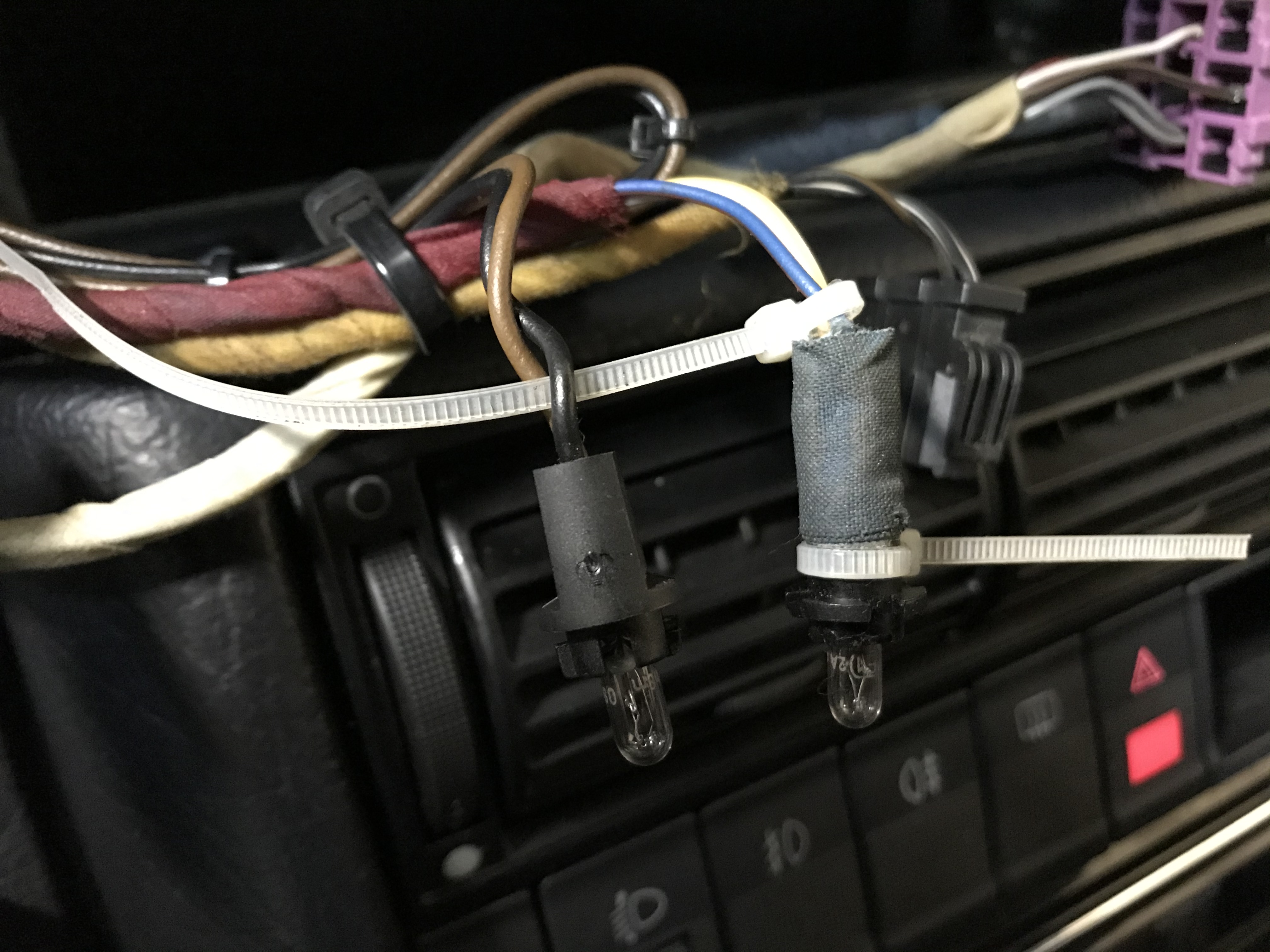

Hab das KI gerade ausgebaut. Hab auch zwei Lämpchen rausgedreht, mir aber leider nicht gemerkt wo die drin waren. Eines ist die Kontrollleuchte vom Blinker, aber die andere?

Re: Km-Zähler ohne Funktion
Ähm.. Was ist MIL?
Die gelbe Warnleuchte, die beim C4 Motor und Airbagsystem (falls vorhanden) zusammenfast. Müsste rechts nerberm Tacho sein.
Jetzt nochmal zu den beiden Lämpchen.. Also eines ist für den Blinker. Aber das andere blinkt anfangs und wenn der Motor läuft, leuchtet es nach kurzem dauerhaft. Hat da jmd eine Idee?
MIL wie gesagt. Mal den Fehlerspeicher auslesen, ggf. beheben und löschen, dann hört das Blinken auch auf.
Die eine der 2 leuchten ist vom ABS, die andere vom Airbag....
die sind normal mit dem Klebeband am Sockel farblich gekennzeichnet, so auch an der Stelle wo se drin waren, da gibts schwarz, blau, rot usw., welches wo rein gehört müsst ich auch nochmal nachgucken....
Beim Audi 100 ist die Motorfehlerlampe nicht verdrahtet, da ist leer
Korrektur meinerseits, die ABS Lampe ist in der Mitte des KI, bei den vielen kleinen Lämpchen unterm BC
eine Lampe Blinkt beim Betätigen des Blinkers? hast du ne AHK?
Die Farblichen Markierungen siehst hinten am KI, an den Lampenlöchern, für die richtige Position kannst auch mit ner Taschenlampe durchleuchten, dann siehst wo was hin muss
Beim C4 sind die Diagnosestecker im Relaiskasten im Wasserkasten, also Haube auf Deckel ab
Hier gehen alle Diagnosefähigen Stg´s drauf, also auch das vom Airbag.
Allerdings wär mir das neu, das das Airbag STG auf Störung geht wenn ma das KI ausbaut....
Hab gerade geschaut. Erst leuchtet das Lämpchen ca. 2,5s. Dann blinkt es 31 Mal. Dann geht es zum Dauerleuchten über. Im BC gibt es aber auch noch eine Airbaglampe. Die leuchtet nicht...
die ist ja auch im Normalfall nicht belegt, sprich kein Lämpchen drin...
dir wird wohl nix anderes über bleiben, als den Fehlerspeicher des Airbagsystems zu löschen...
wo kommst denn her? ist bestimmt jemand mit VCDS in deiner Nähe...
Ich komme aus Oberfranken. Kann nicht einfach wer mal nachschauen, wo das Lämpchen, das an dem blauen und dem weißen Kabel hängt, hinmuss? Das wäre super. AHK habe ich. Denke auch dass das damit zusammenhängt. Aber halt das andere...
Selbst wenn du weißt, wo das Lämpchen hingehört, hört das Blinken davon nicht auf. Das anfängliche Blinken mit anschließendem Dauerlicht deutet darauf hin, dass es sich um eine Fehlerlampe handelt.
Um herauszufinden welche, wäre der Fehlerspeicher der nächste Schritt. Schauen was plausibel ist, Lämpchen einstecken und Fehler dann löschen. Wenn weg, dann weg. Wenns weiterblinkt, Fehler beheben und dann löschen.
Es kann sein dass der Fehler gar nix mit dem Ausbau des KI zu tun hat. Bei mir klumperte nämlich auch so eine Funzel hinter dem Tacho rum, die nicht eingesteckt war. Warum auch immer. Ich habs als Motorkontrolle interpretiert und das entsprechend der genannten Farbcodierung in den Steckplatz der Motorkontrollleuchte gestopft. War glaube ich sogar der einzige freie Platz. Inzwischen bin ich mir nicht mehr so sicher, ob das richtig war, da die Lampe auch bei Airbagfehler auslöst. Mit der Lösung wie sie jetzt ist kann ich trotzdem leben.
Dass ich den Fehler löschen muss ist mir schon klar. Ich möchte das Lämpchen einfach nur an der richtigen Position haben, unabhängig von der Fehlermeldung.
