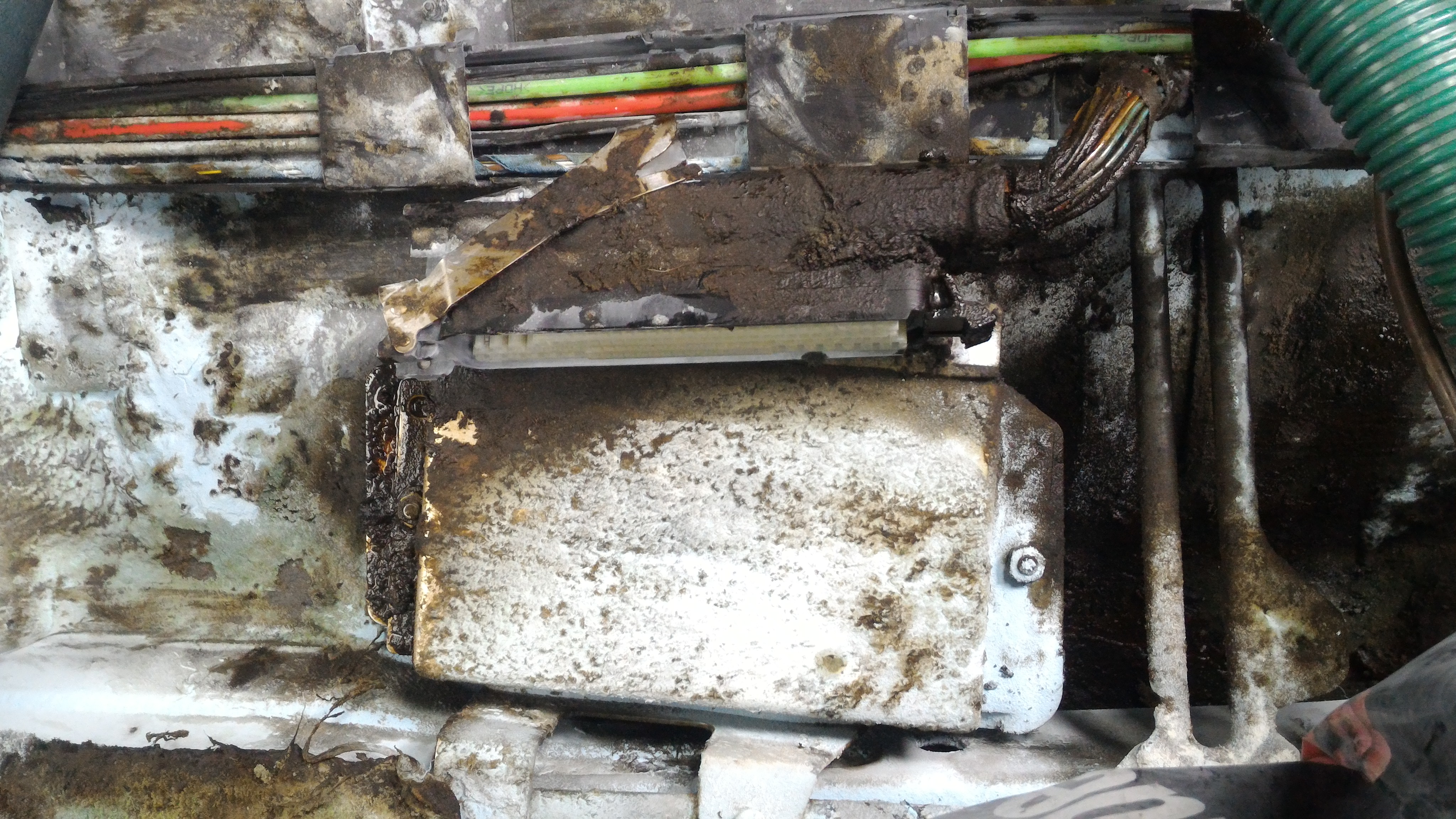

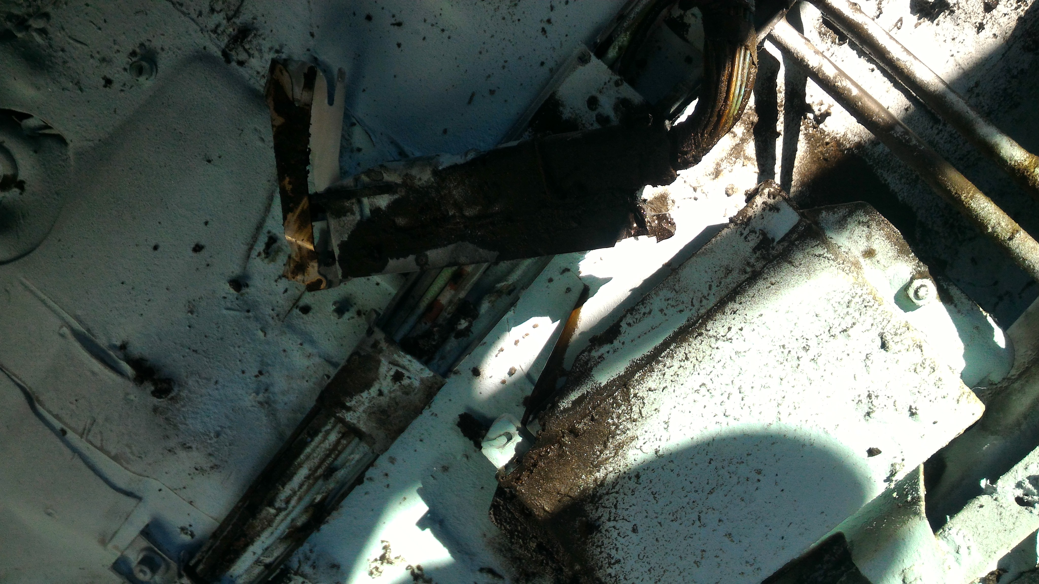

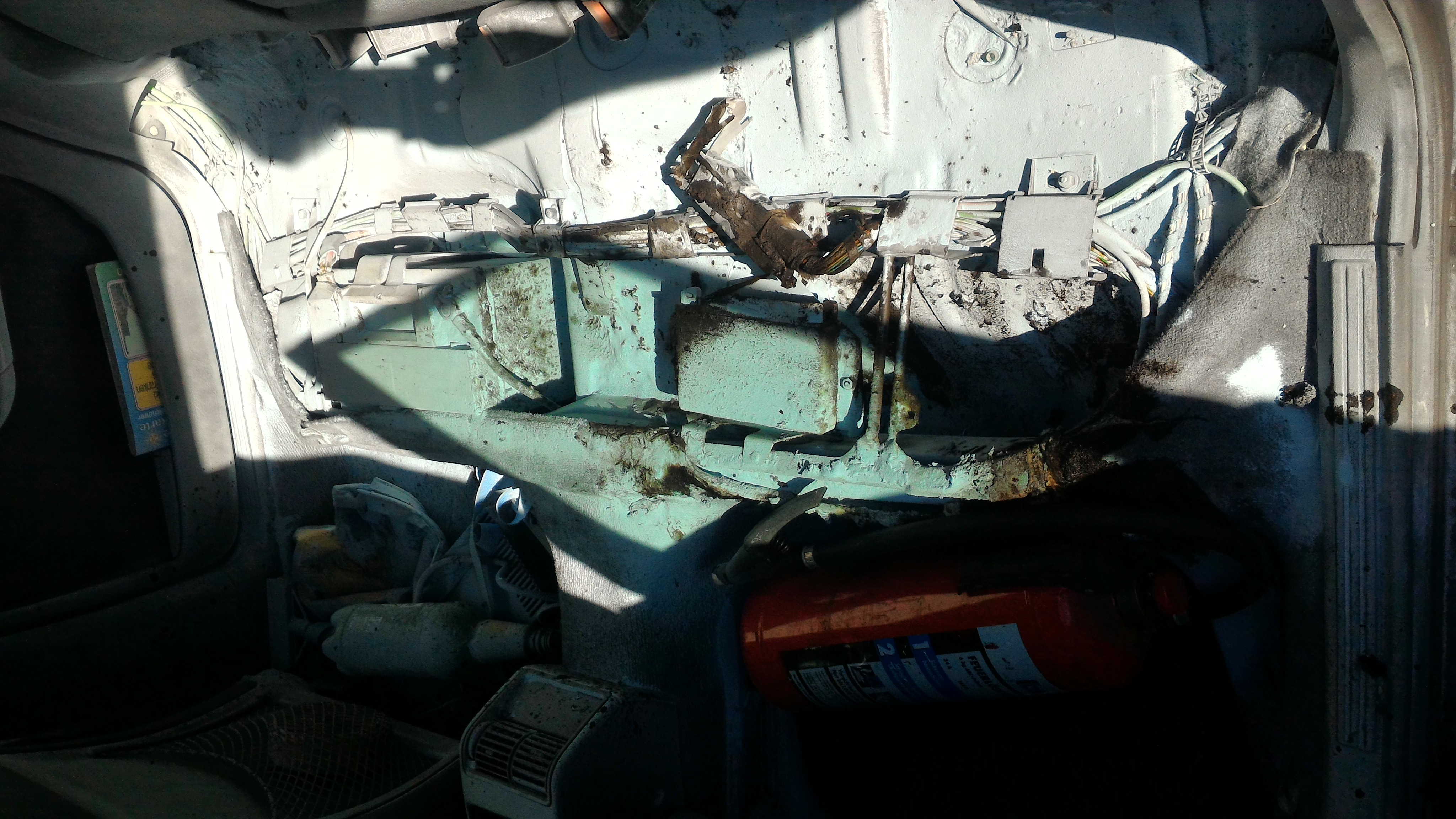

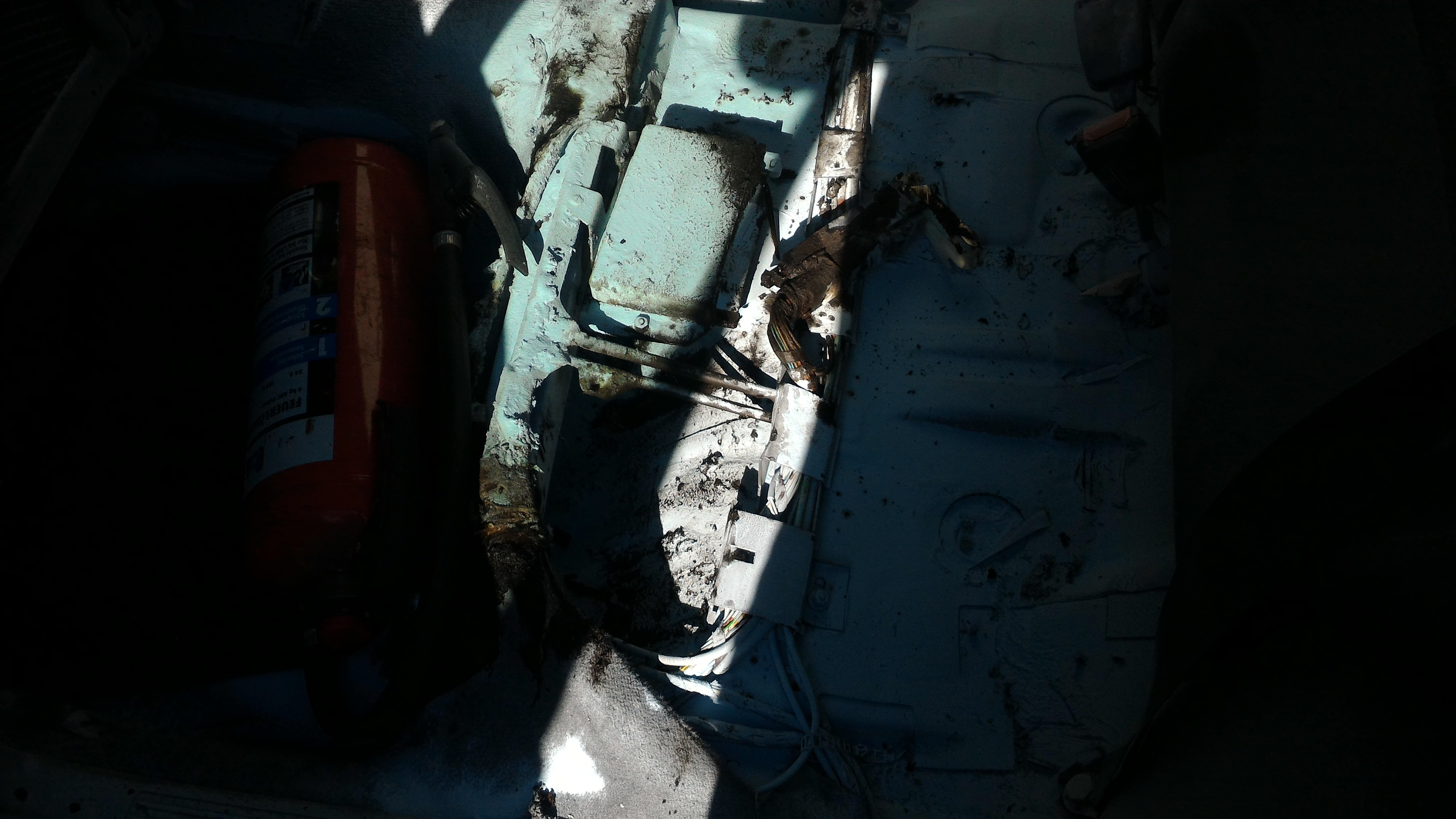

Die Bilder habe ich mal eben gemacht-
Bild nach dem Absaugen der Löschreste:

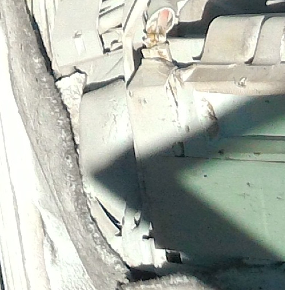

So, der Wagen ist jetzt Innen wieder so, dass ich da drin arbeiten kann ohne das ich aussehe also ob ein Feuerlöscher explodiert sein.
Was habe ich bis jetzt sehen können.
1. Am Plus-Pol der Batterie ist etwas der Kabelisolierung (roteer Plastik) geschmolzen und das kabel ist ganz wenig schwarz.

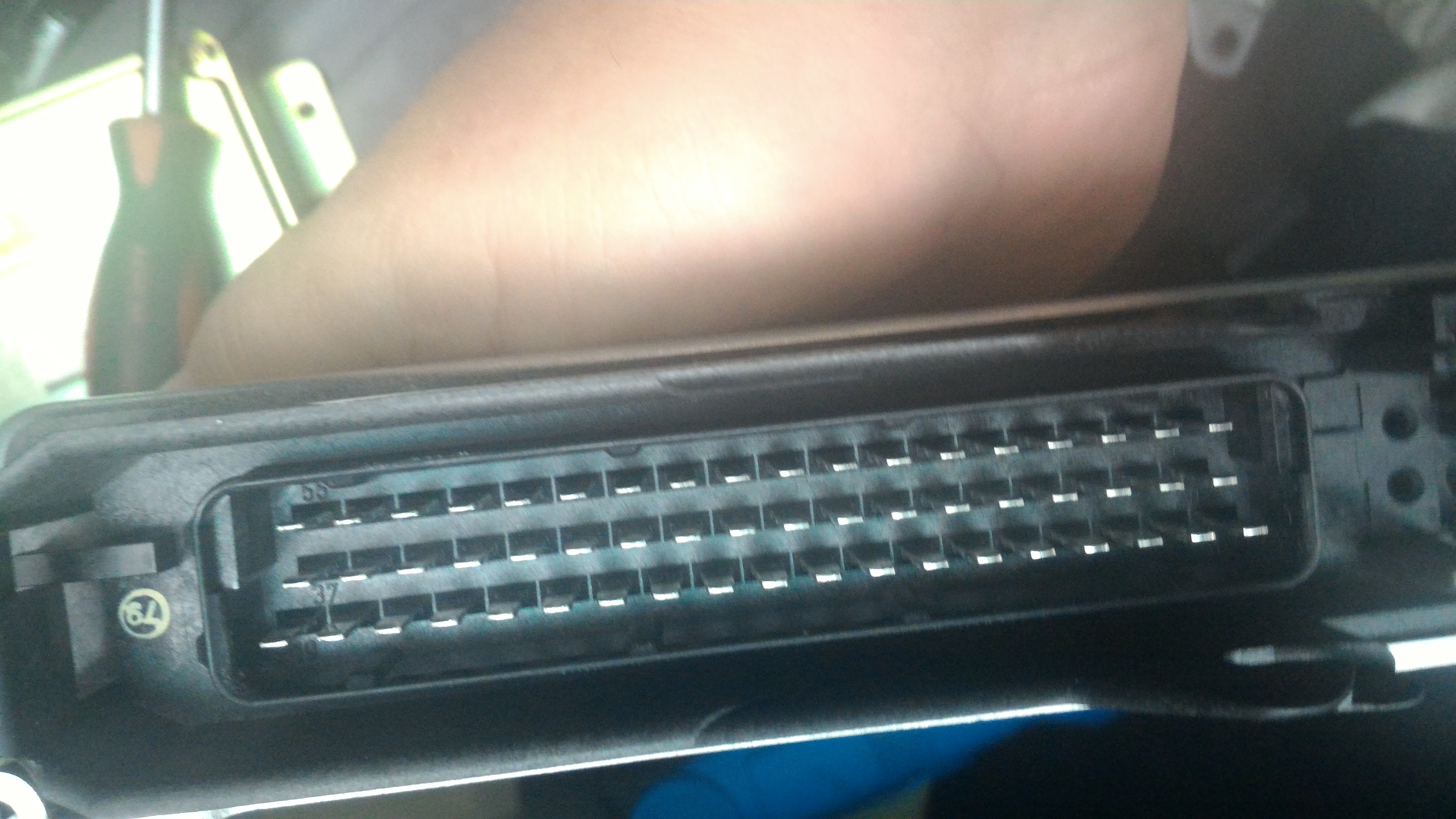

2. Der Stecker auf dem ABS ist an der Kabeleinführung schwarz.
3. Die Pinne im Stecker sind alle sauber.
4. Die Pinne am ABS-Steuergerät sind auch alle sauber.

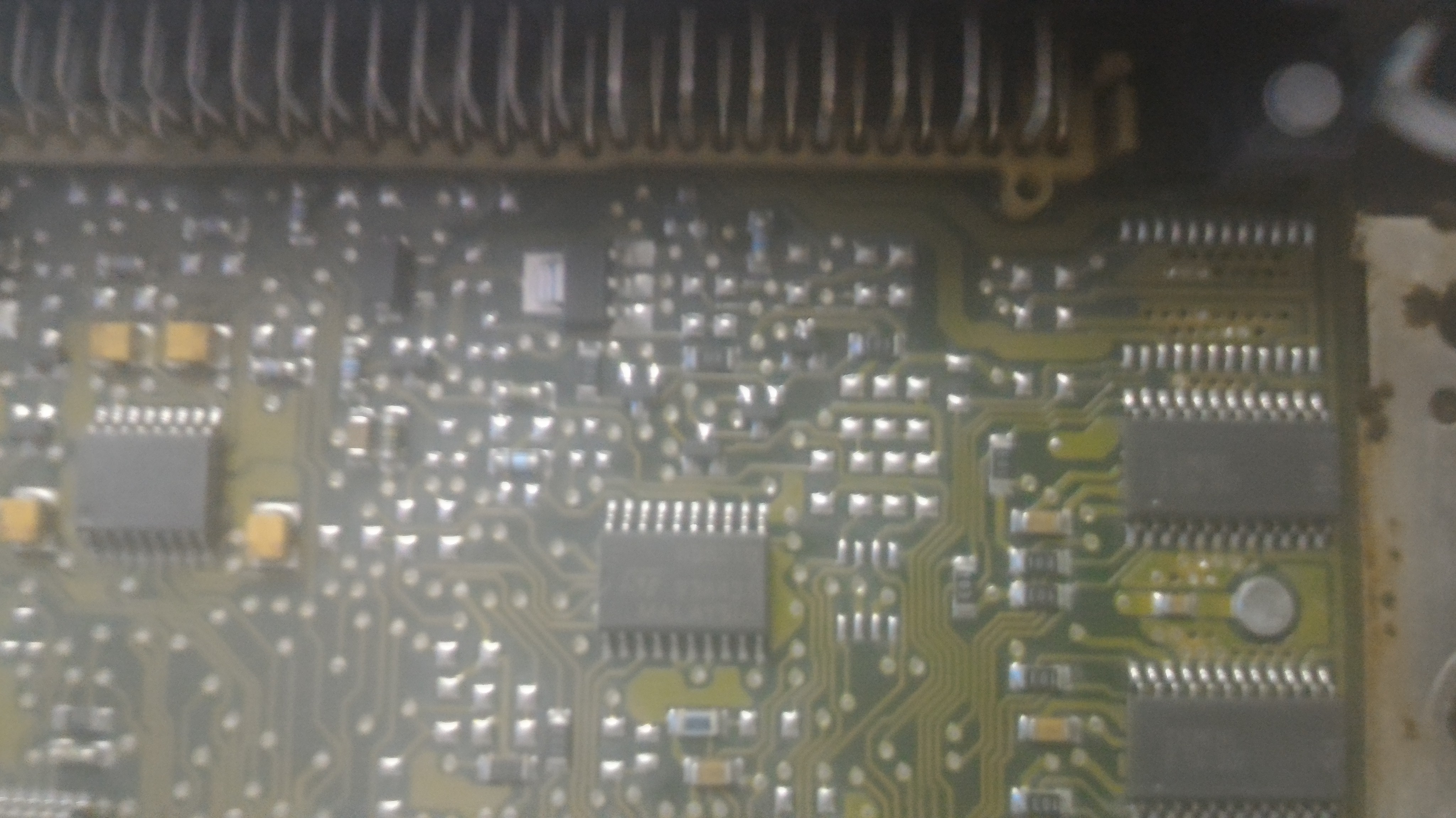

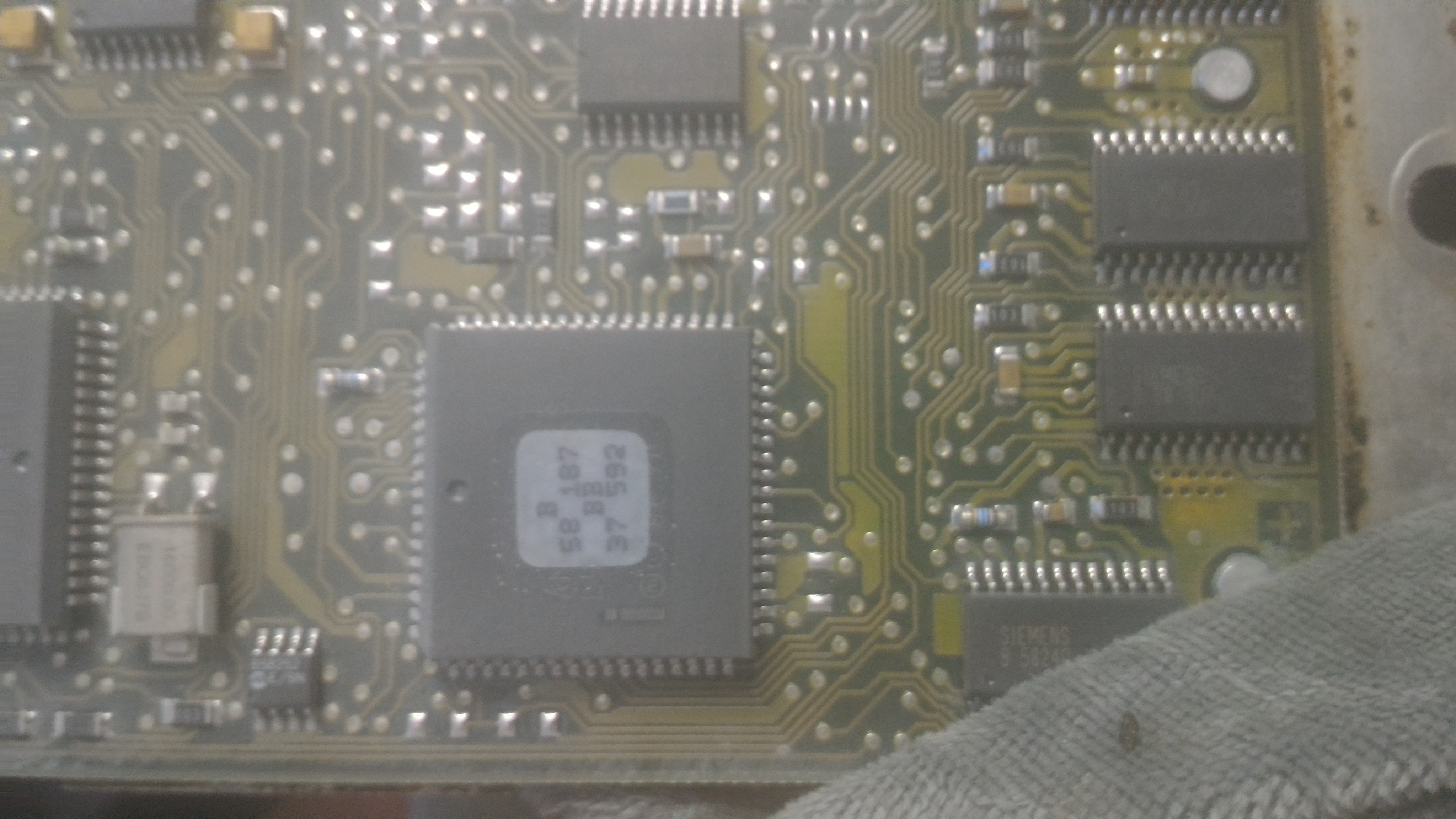

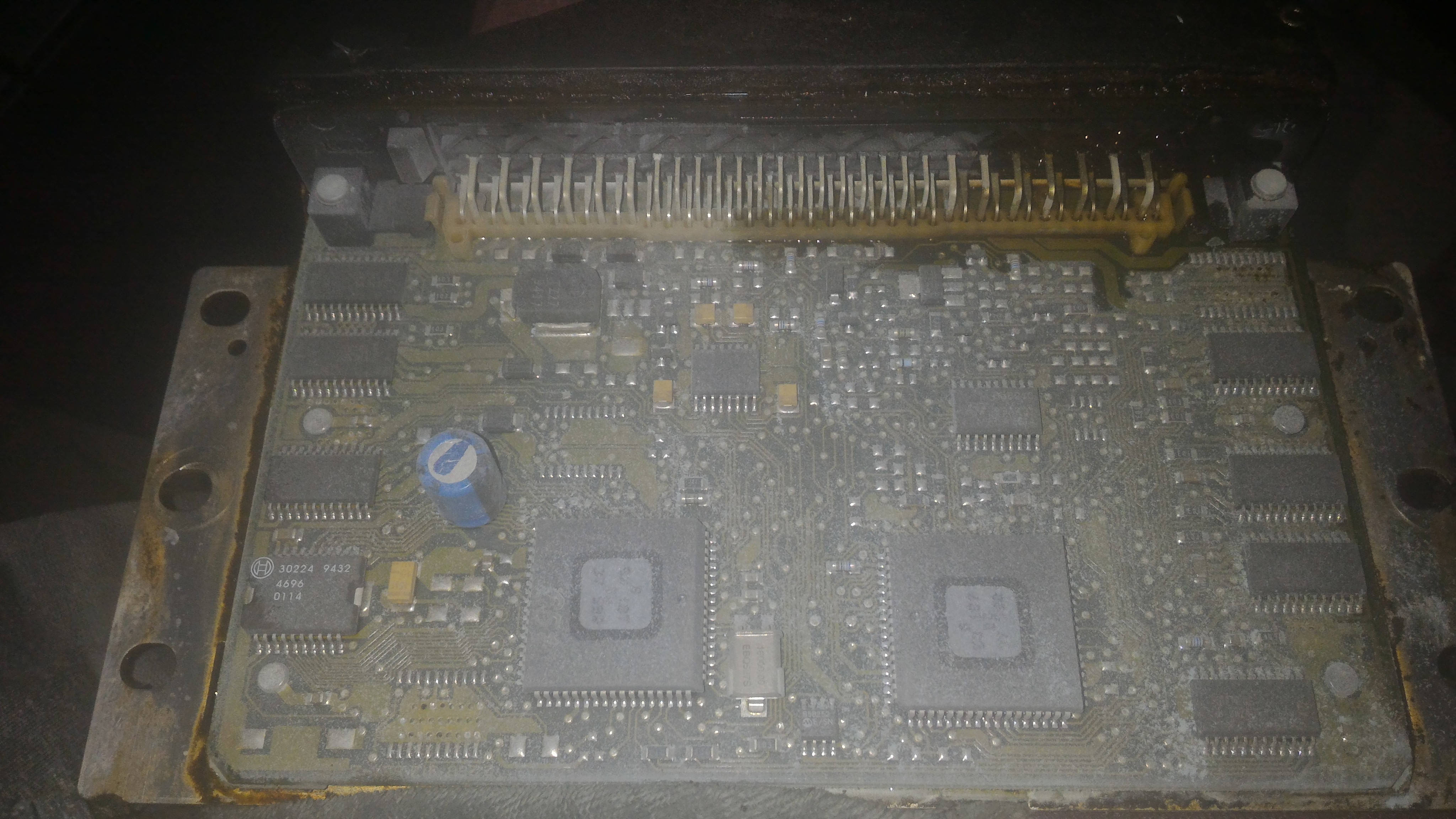

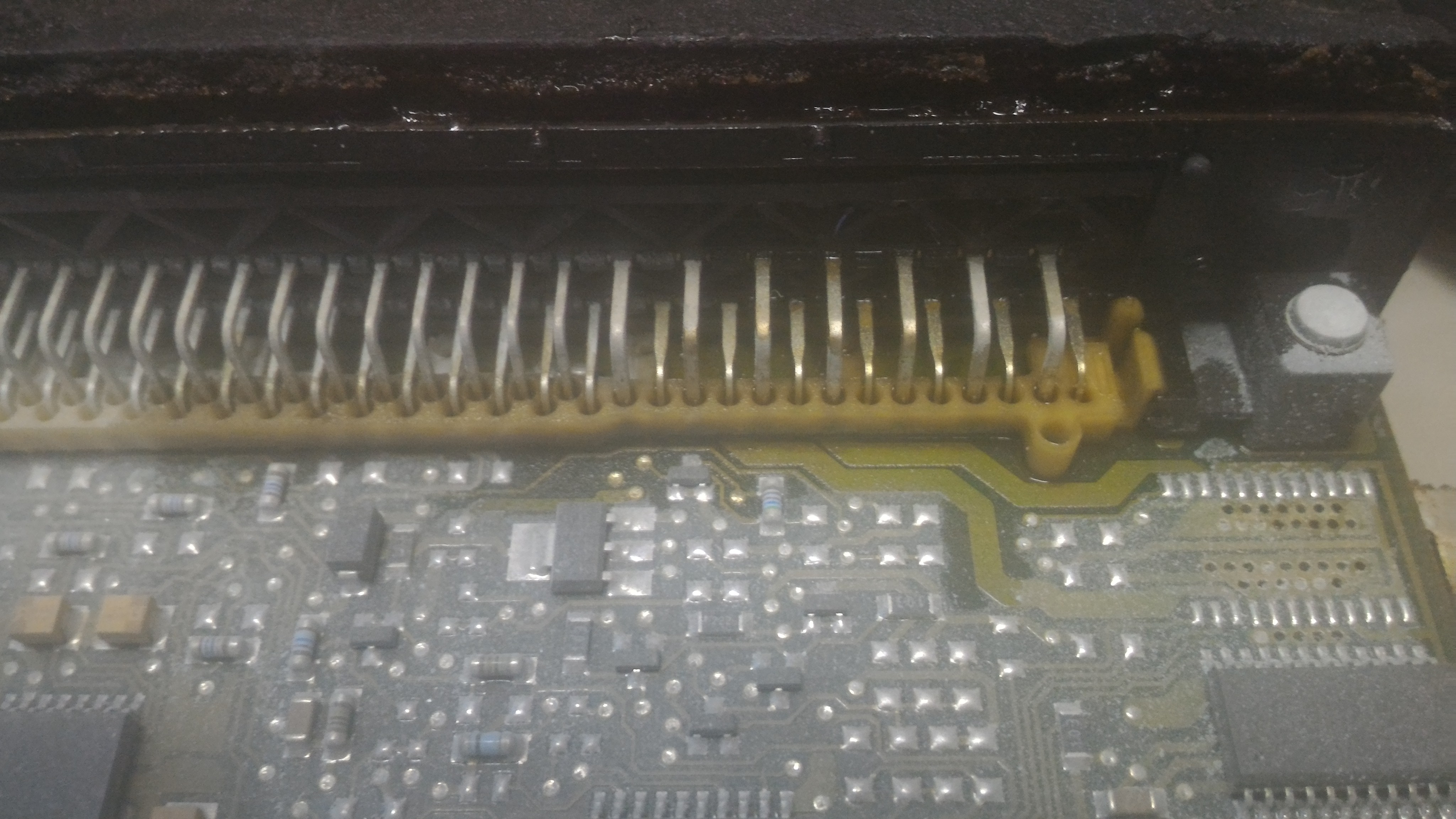

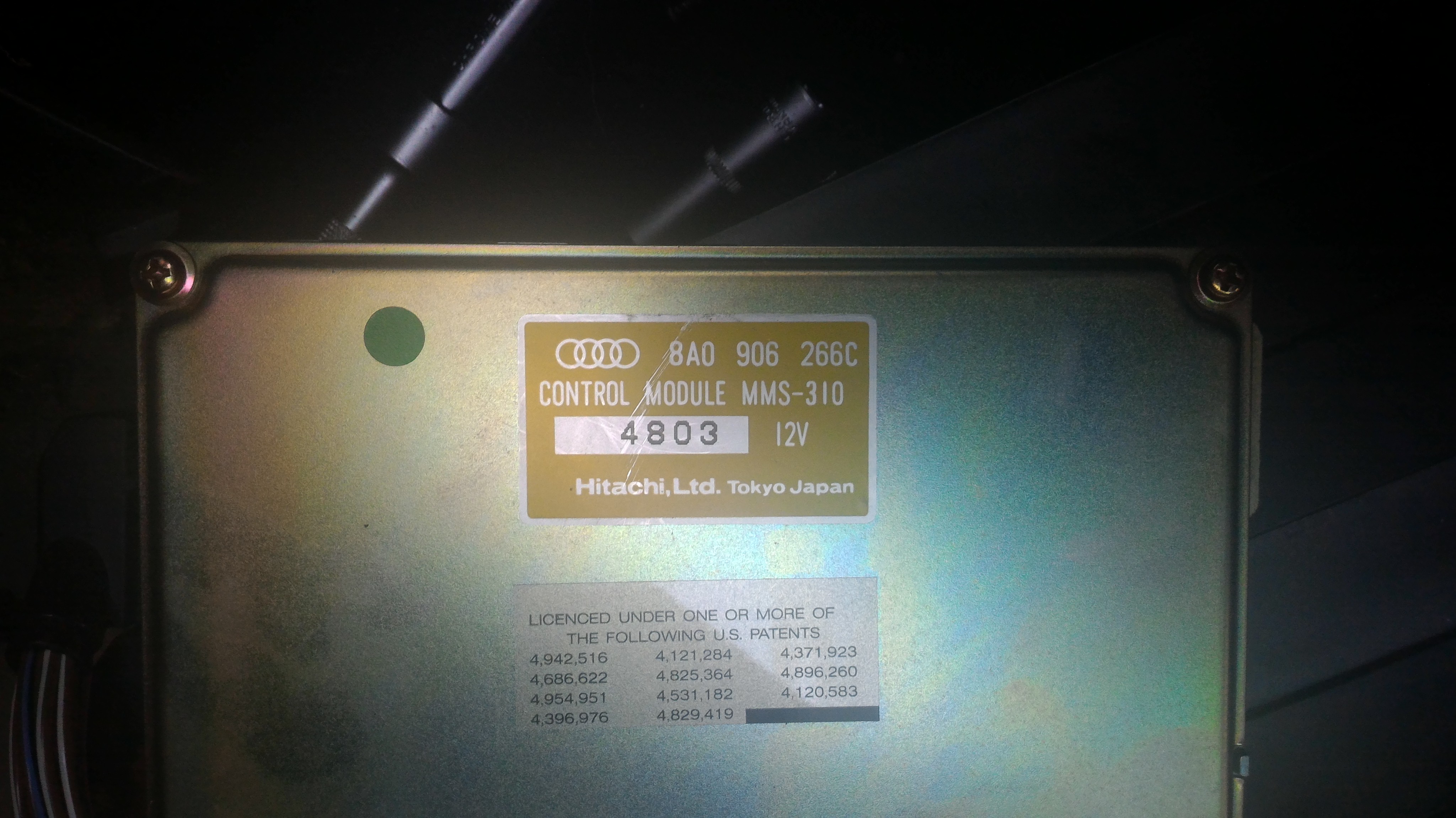

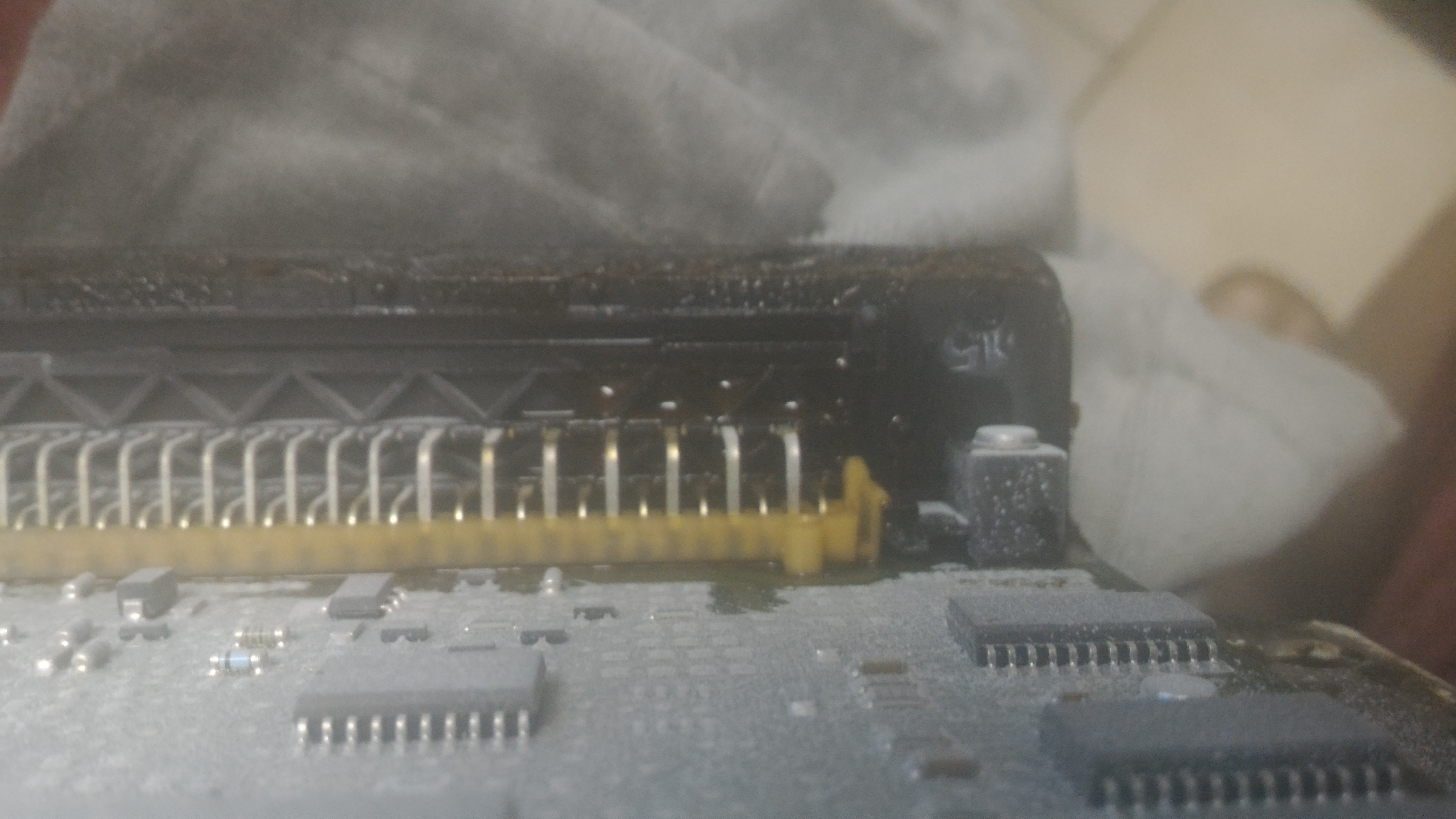

Ich habe also das ABS-Steuergerät ausgebaut und geöffnet. Das Erste was ich sehen konnte war....Löschstaub!
Die Platine ist soweit nicht auffällig. Leider ist die an sechs Punkten mit dem Trägerblech vernietet. Ich müsste also die Nieten abschleifen um die Platine von unten sehen zu können. Fakt ist, es gibt nur einen feuchten Bereich und da weiß ich nicht, ob der beim Putzen entstanden ist oder beim Schmelzen. Es gibt jedenfalls soweit keine Schäden an den Kunststoffteilen.
Ich habe keine Ahnung, was sich da erhitzt haben könnte. Ich hoffe mal, wenn ich mir die Kabel näher ansehe, dass dann eine Erleuchtung kommt.

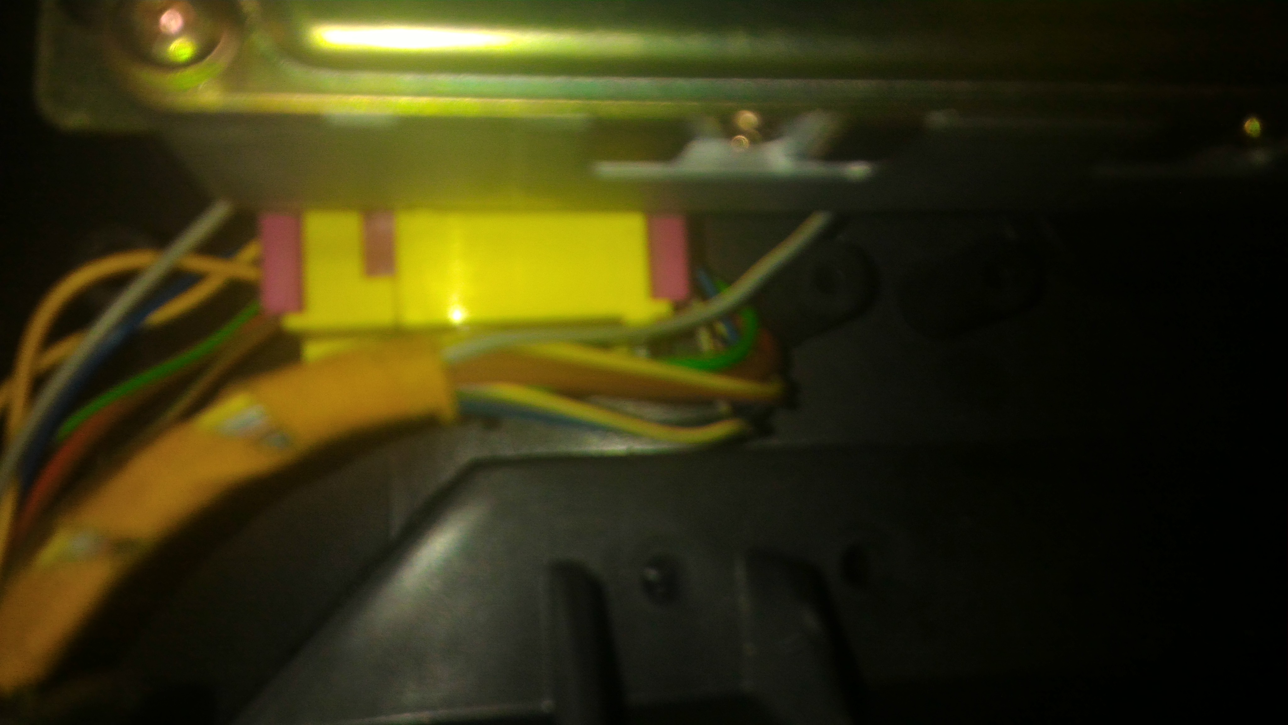

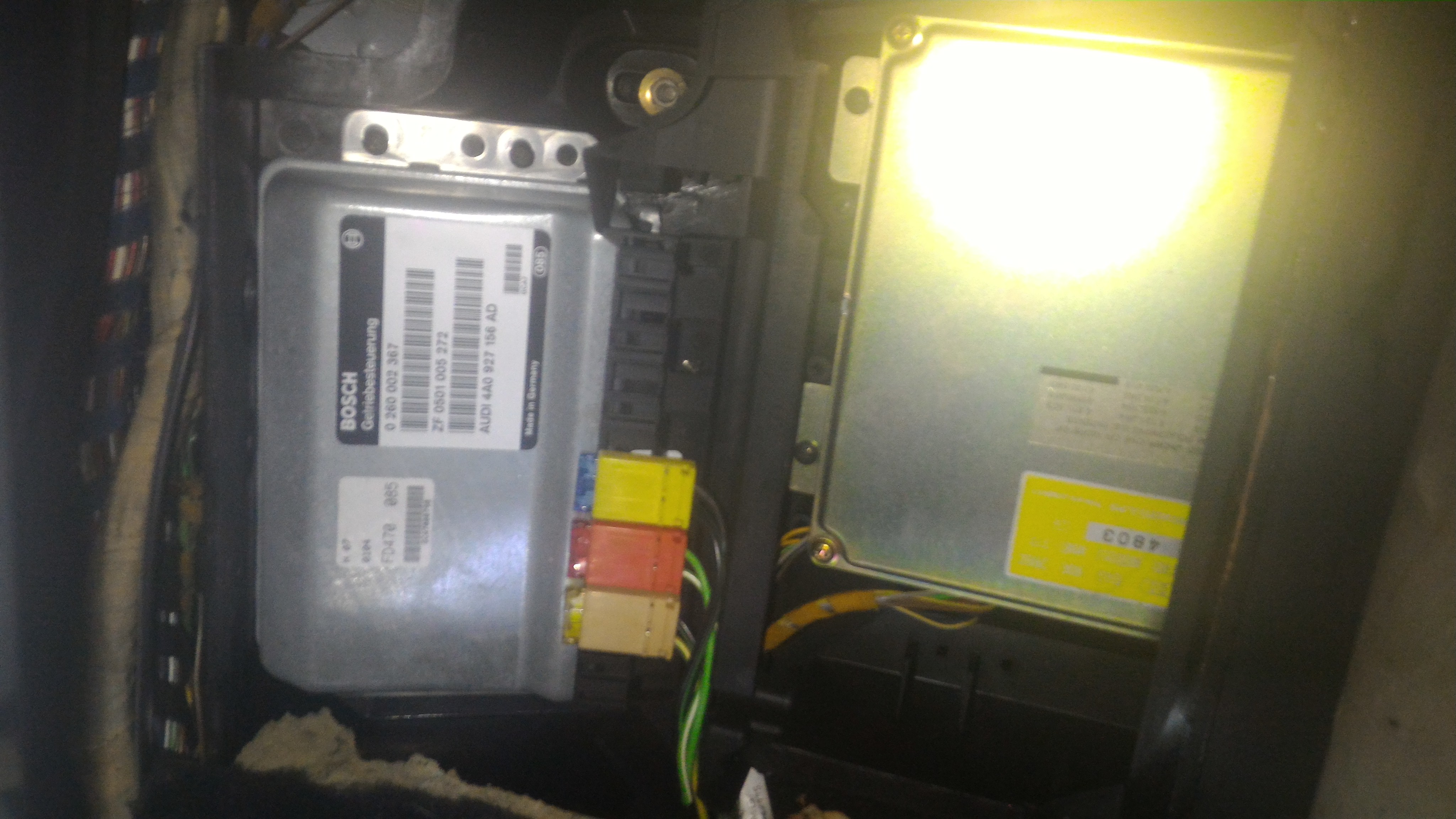

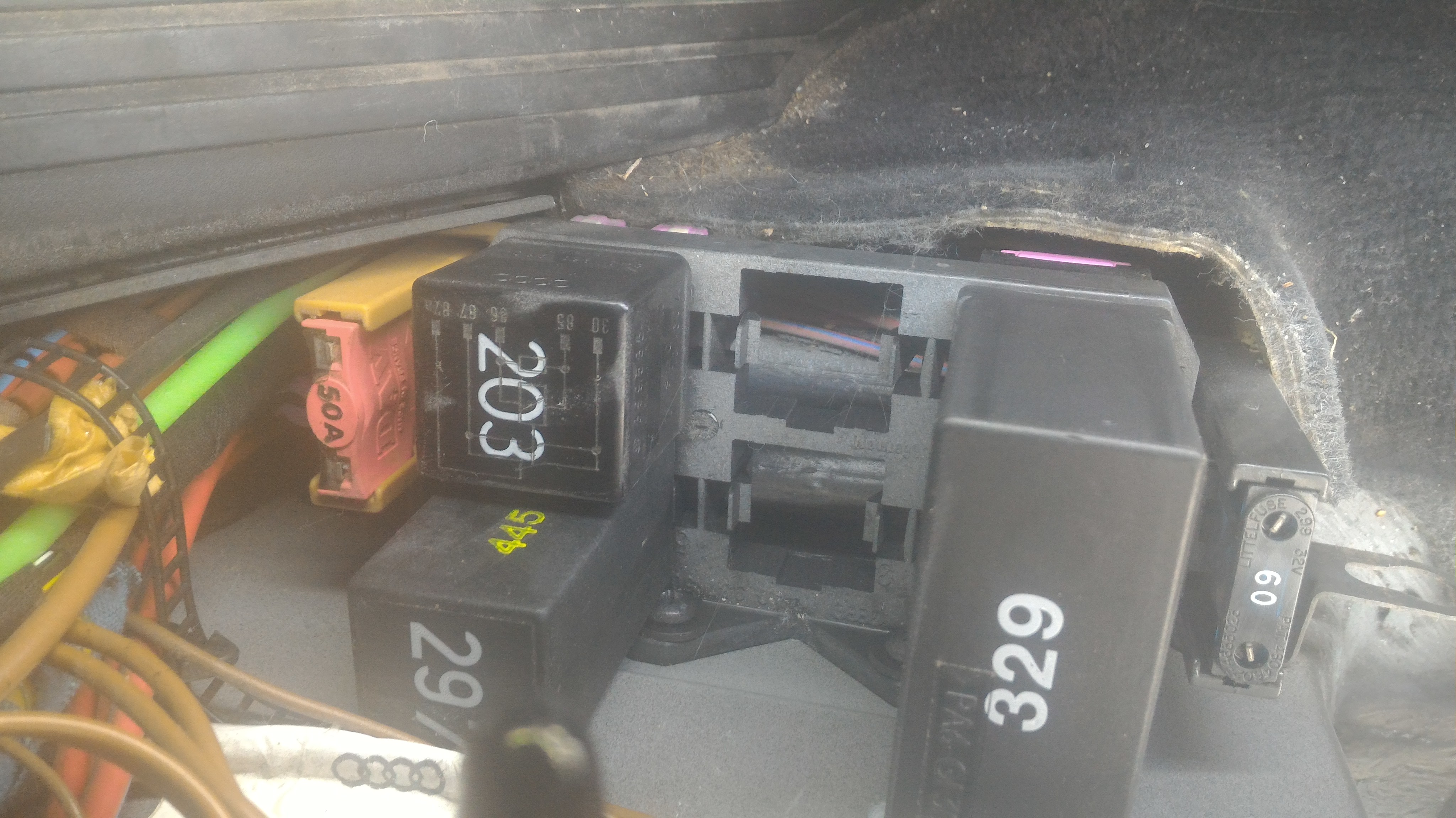

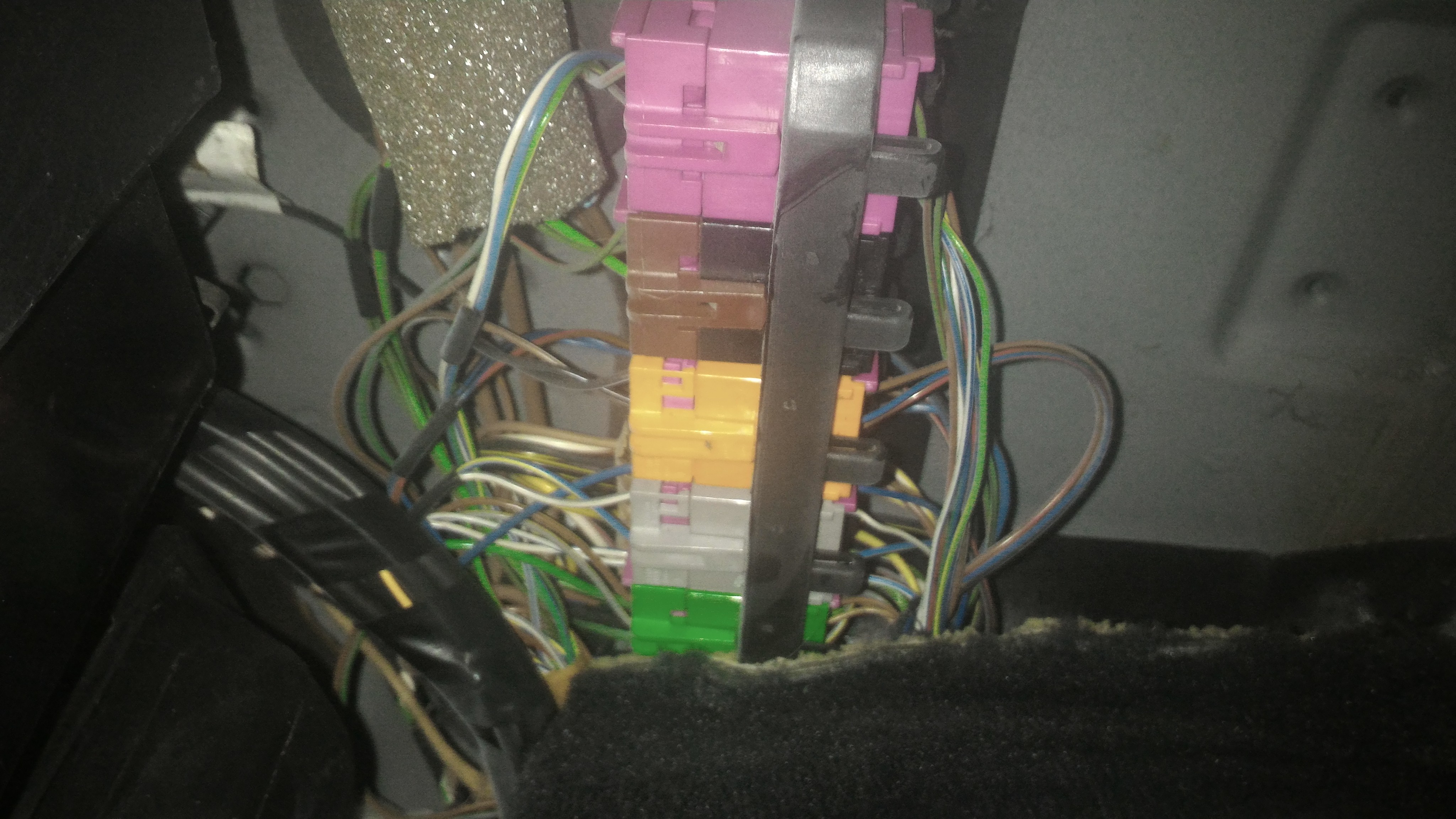

So, ich habe mich mal quer durch den A6 gesucht. Hier meine Fundorte:
Fahrerseite Fußraum oben (stehen auf dem Kopf):
A-Säule Fahrerseite geht die Verkleidung einfach so ab und das steckt darunter (stehen auf dem Kopf):
Hinter der großen roten Sicherung versteckt sich ein kleine 30A Sicherung. Sehr unschön gemacht!
Auf der Beifahrerseite wollte ich auch an der A-Säule suchen. Dabei musste ich fesstellen, dass die Verkleidung dort nicht einfach bazuziehen geht (stehen auf dem Kopf):
Der leere Bereich ist für Zusatzlelais.
Dann geht es im Beifahrerfußraum weiter (stehen auf dem Kopf).

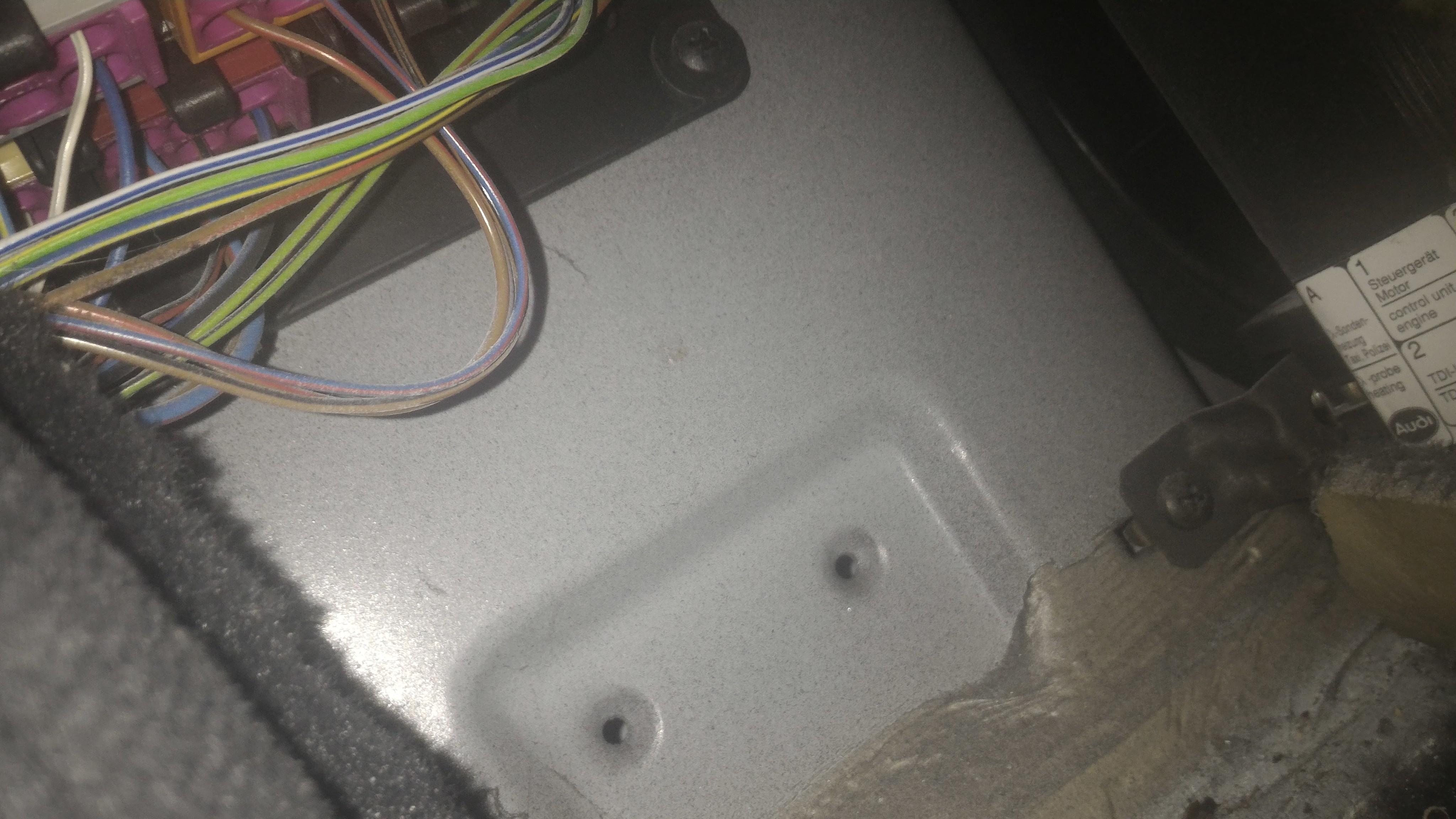

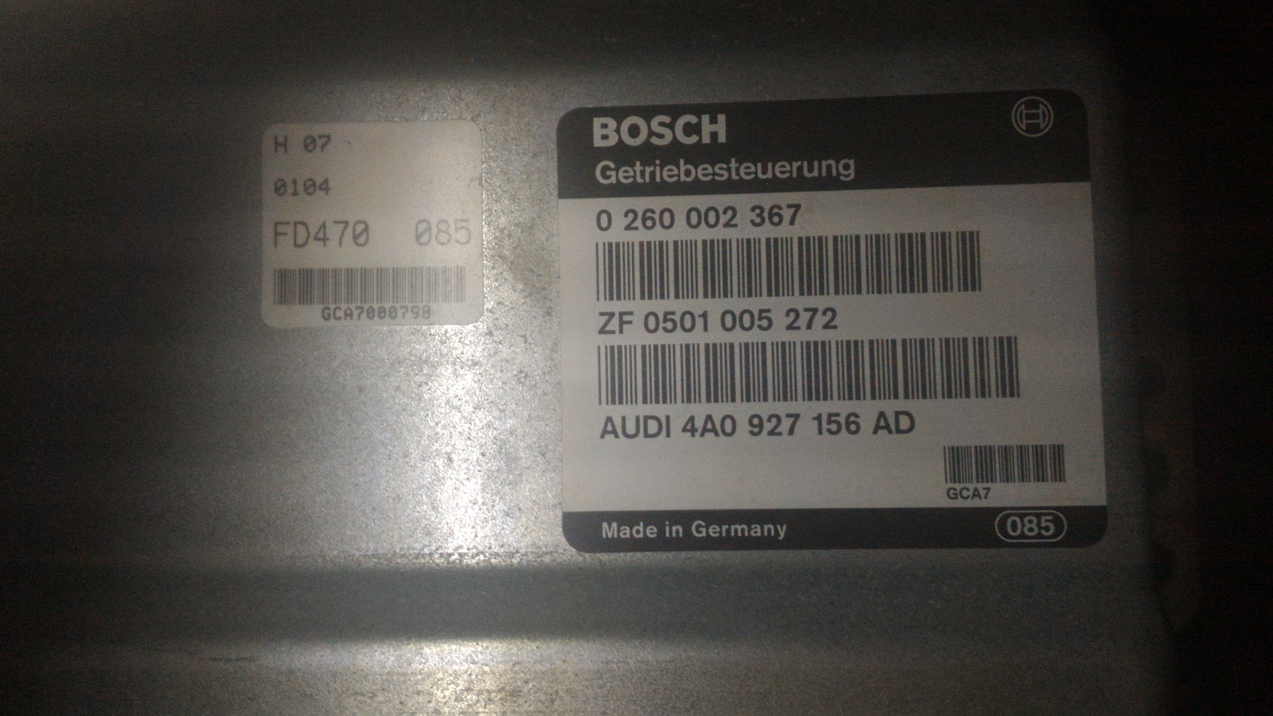

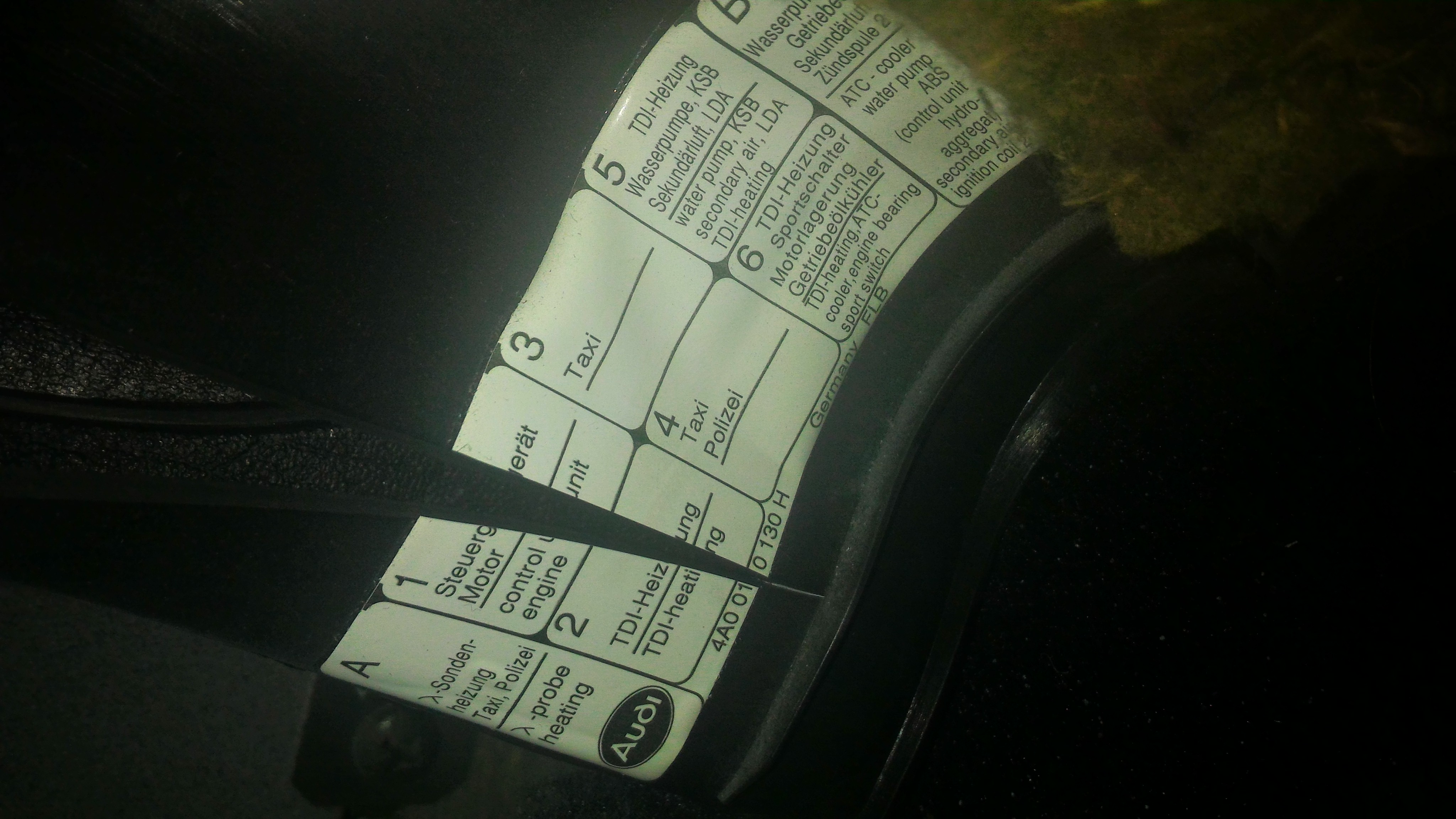

Nach dem dier Abdeckung weg ist, kann man an die Steuergeräte heran. Getriebesteuergerät ist seitlich mit vier Schrauben und MPI-Steuergerät mit oben zwei Schrauben befestigt. Die Kabel sind lang genug um die Steuergeräte zu entnehmen.
Unter dem MPI-Steuergerät sind noch zwei Steckverbindungen versteckt.
Vor dem Getriebesteuergerät befinden sich noich drei Sicherungen (stehen teilweise auf dem Kopf):
Da war jedenfalls nichts auffällig. Einzig, da ist eine MPI-Steuergerät mit einer Teilekennung (Index) eingesetzt, dass eigentlöich vor meiner FIN Verwendung fand. Ich bin jetzt am überlegen, ob ich das, was ich beschafft habe (letzter Indesxstand; zwei weiter) verwenden soll.

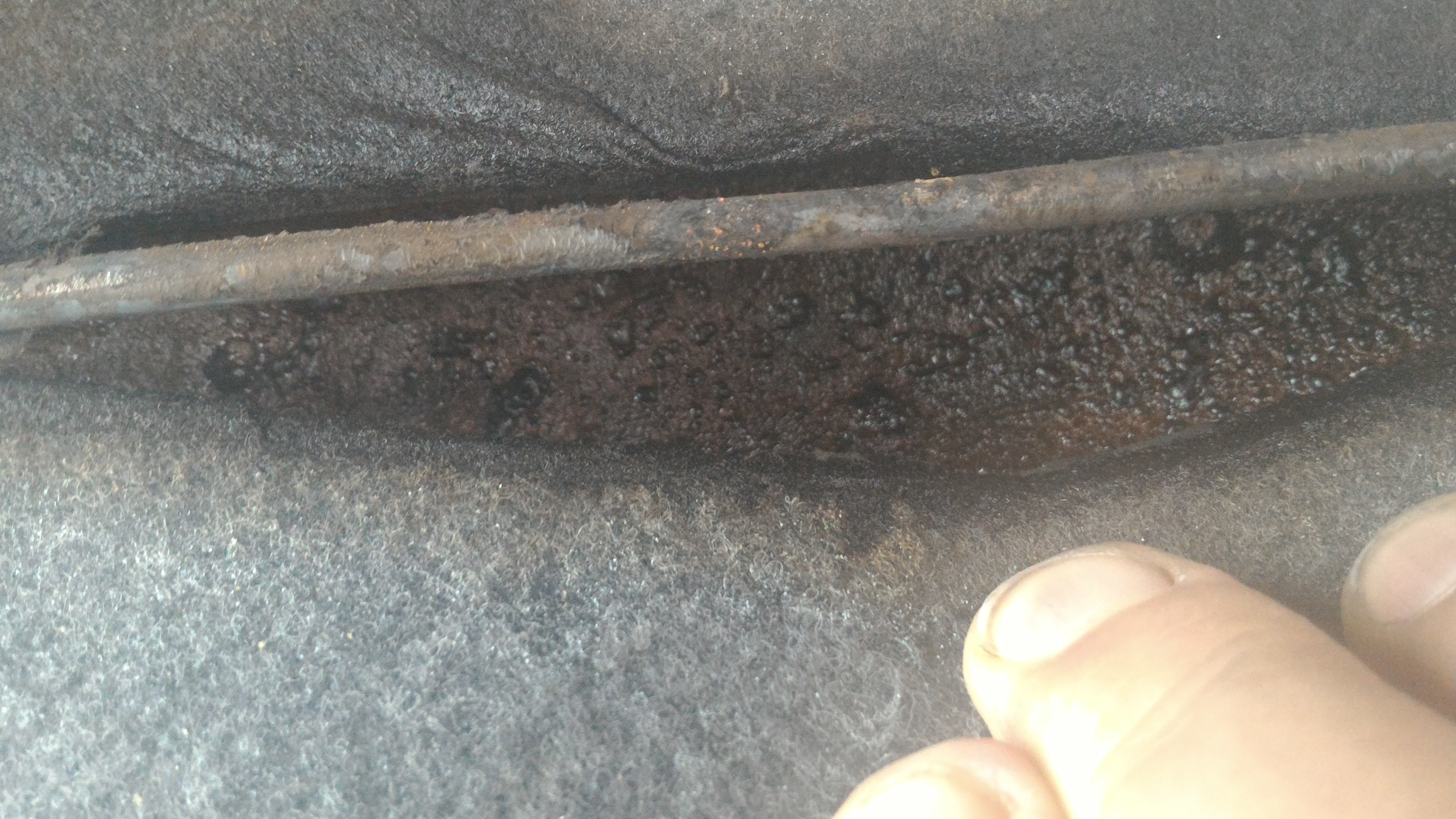

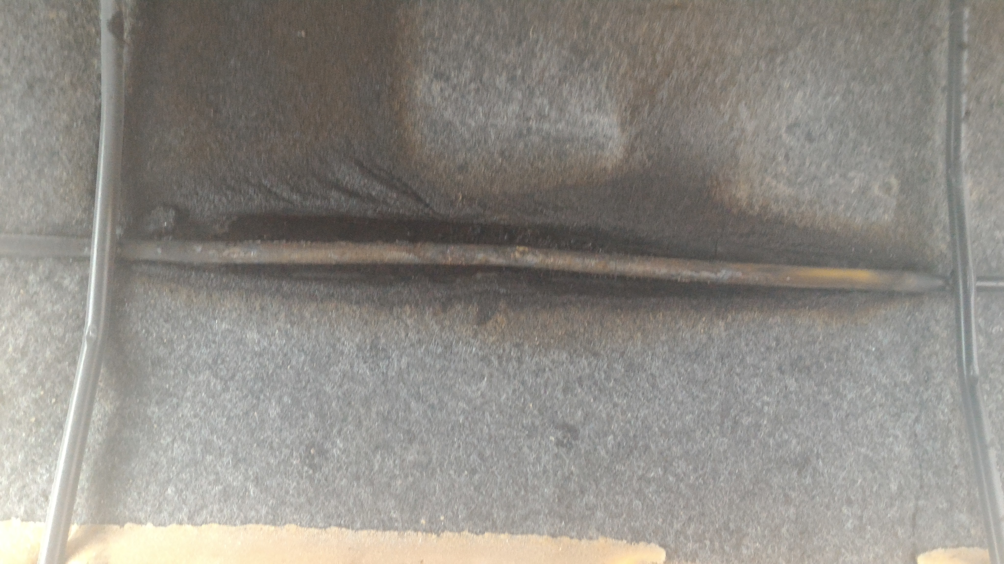

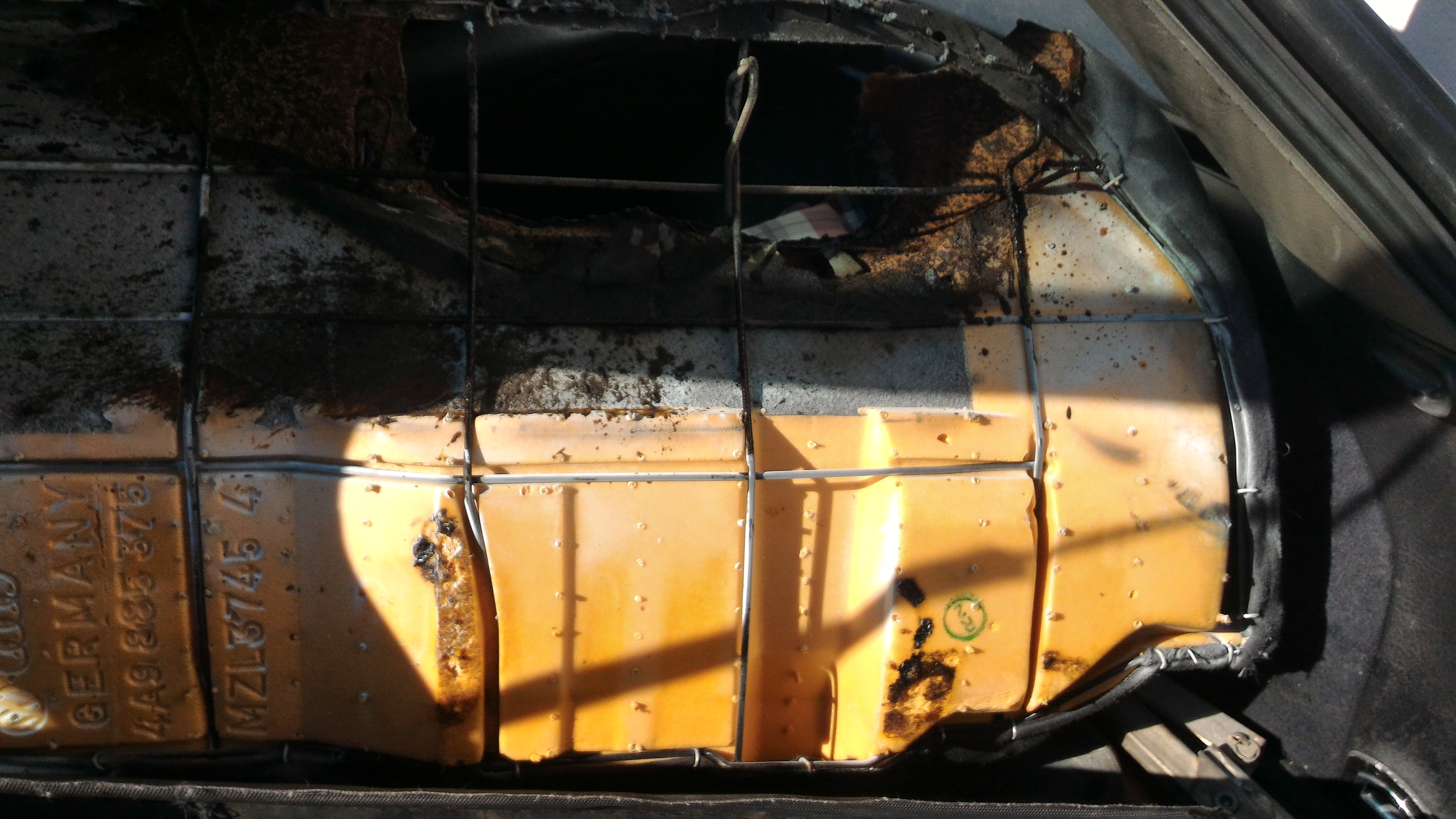

Als ich dann zufällig nochmal auf meine angebruzelte Rückbank schaute fiel mi etwas auf, das ich noch nicht gesehen hatte:
Das ist genau in Höhe der Batterie! Aber warum hat es dann auf der anderen Seite gebrannt????

Jetzt muss ich noch den Teppich und die Sitzbank austauschen.
Ach ja, isoliert wird das jetzt mit einer 500 mm breiten und 4 mm dicken Gummimatte. Sowas bekommt man günstig im Baustoffbereich. Ich benutze die immer zur Schwingungsentkopplung bei Lautsprechern (große natürlich).
Das ist nicht leitend und gibt nicht wirklich nach.
Danach sollte eigentlich Ruhe sein.
Ich frage mich nur die ganze Zeit, was sich Audi bei dieser Art der "Sitzheizung" gedacht hat. Oder haben die gar nicht gedacht?

Jürgen Ende hat geschrieben: 10.07.2022, 19:53 So, ich habe mich mal quer durch den A6 gesucht. Hier meine Fundorte:
Hallo Jürgen, der Strom muss ja einem geschlossenen Stromkreis folgen.
Wenn Du Kontakt mit dem Sitz-Gitter und dem Pluspol hast, sucht sich der Strom
den geringsten Weg zurück zur Batterie. Da Du wahrscheinlich wie 95%
der Typ 44 Fahrer, mit Batterie unter der Rücksitzbank "KEINE"
Schrauben zur Befestigung der Rücksitzbank fest verschraubt hattest,
ist der Strom über den linken Führungshacken, der Rücksitzbank
ins Bodenblech über dass Masseband zurück in die Batterie
geflossen.
Der höchste Übergangswiderstand war am Rücksitzbankhacken,
der in der geschlitzten Blechschiene steckte, dort ist es
auch am wärmsten geworden, in der Mitte des Brandherdes
unter der Rücksitzbank.
So weit ich mich bei meiner Sitzbank erinnern kann,
habe ich 2 Sitzhacken, der ist auf Deinen Bildern aber nicht zu erkennen ?
Ich hätte vermutet das der "Stromweg" kürzer ist.
Sieht auf Deinen Bildern aber so aus, dass Du wegen einer größeren
Batterie die Schien entfernt hast ?
Alls nur Theorien, CSI würde es wahrscheinlich ganz genau wissen.

@Bommel220VAvant: Nein, das ist alles so original. Ist ja ein A6 C4 mit Klimatronik ab Werk. Der hat sogar den Abstandhalter. Hat nur nichts gebracht.
Die Sitzaufnahmen sind alle da. Und ja, der Sitz war nicht verschraubt.
Der ist durch den Winkel von der Batterie verdeckt und schaut nur kurz hervor.
Hier kann man auch gut sehen, dass die Polabdeckungen da waren. Nur scheint sich die Verstebung genau zwischen Abdeckung und Isolierung auf das Kabel gedrückt zu haben.

Hallo Allerseits,
@ André
"...mir lag schon beim Threadstart auf der Zunge, dass es doch mal n Thread gab, wo es um Batterie unter der Rückbank, fehlende Abdeckung und dann Kurzschluss durch Kontakt mit der Sitzbank ging (weiß nicht mehr, ob dann auch gebrannt, oder nur gekokelt, oder einfach n Kurzer). ..."
Stimmt.
Da gab's hier im Forum mal eine Info dazu.
Was ich gefunden habe ist das : Batterie unter Rücksitzbank im C4, fehlende Polabdeckung
Einige Jahre später wurde zu dem Thema nochmal etwas geschrieben mit Bildern.
Finde ich aktuell nicht.
Aber das es dazu einen Beitrag gab , weiß ich genau.
Als ich den Beitrag gelesen hatte, hab ich spät abend's noch meinen Kumpel angerufen (der fährt einen A6 C4 Avant mit Klima)
und Ihm gesagt, das er da unbedingt nachsehen soll.

um das jetzt abzuschließen.
Versicherung hat bezahlt.
Sitz ist getauscht.
Teppich liegt auch schon parat.
Und das hier habe ich jetzt zwischen Drahtgestell der Sitzefläche und der Installation darunter eingelegt. Ich habe da kein halben Sachen mehr gemacht und das über die ganze Fläche durchgehend eingelegt.
Damit sollte das jetzt eigentlich nicht mehr vorkommen (hoffe ich jeden falls).
