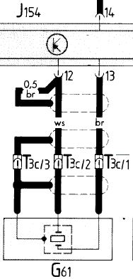

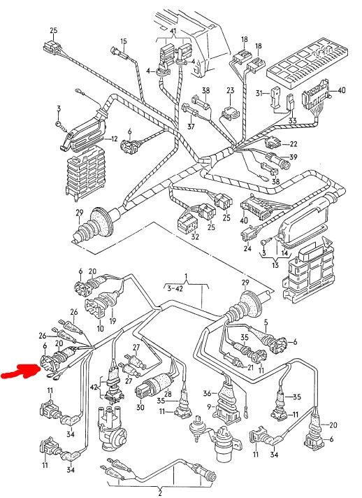

Fahre in meinem VW T3 den NF u. habe i.Z. der Verlegung der Steuergeräte quasi jedes Kabel des Motorkabelbaums in der Länge geändert etc.
Aufgrund eines Zwischenfalls ist die Isolierung u. das geschirmte Kabel zwischen 3-pol-Stecker vom Klopfsensor zum Motorsteuergerät (J154) stark beschädigt worden, sodass ich das Kabel erneuern muss.
Frage: Woher bekomme ich das angesprochene Kabel bzw. um welchen Querschnitt (0,50 / 0,75 mm²?) handelt es sich?
Hinweis: Es handelt sich NICHT um das Klopfsensorkabel an sich, sondern das vom Motorkabelbaum.

Ich würde diesen Teil des Kabelbaums aus einem anderen, gebrauchten Kabelbaum herauslösen und separat verlegen.

Das Kabel war glücklicherweise noch lang genug, sodass ich es kürzen u. die Enden mit JPT Kontakten neu crimpen sowie die beiden kurzen Massekabel an der Abschirmung neu herstellen konnte.
