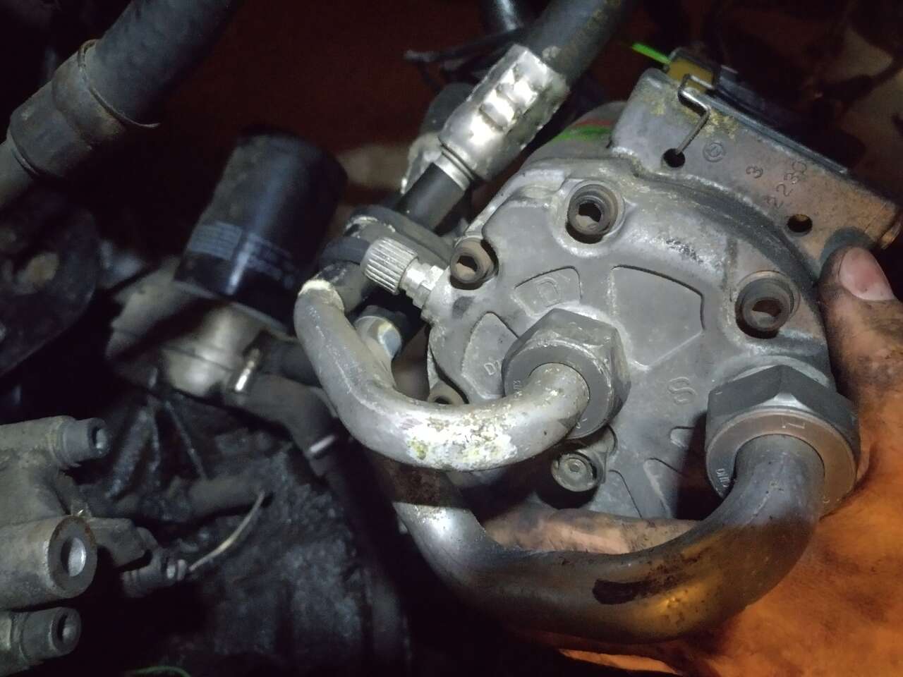

Ich hatte bereits einen neuen bestellt, leider war der dann aber doch nicht lieferbar.
Aufbereitete werden für 150-250€ angeboten. Ich hatte einen in Beobachtung, der 170 kosten sollte und von den Bildern her recht gut aussah, aber dort haben sie dann den Preis deutlich erhöht. War ich leider zu spät, aber ich ging ja davon aus, dass ich den neuen bekomme.
Anbei zwei Bilder vom Kompressor...
