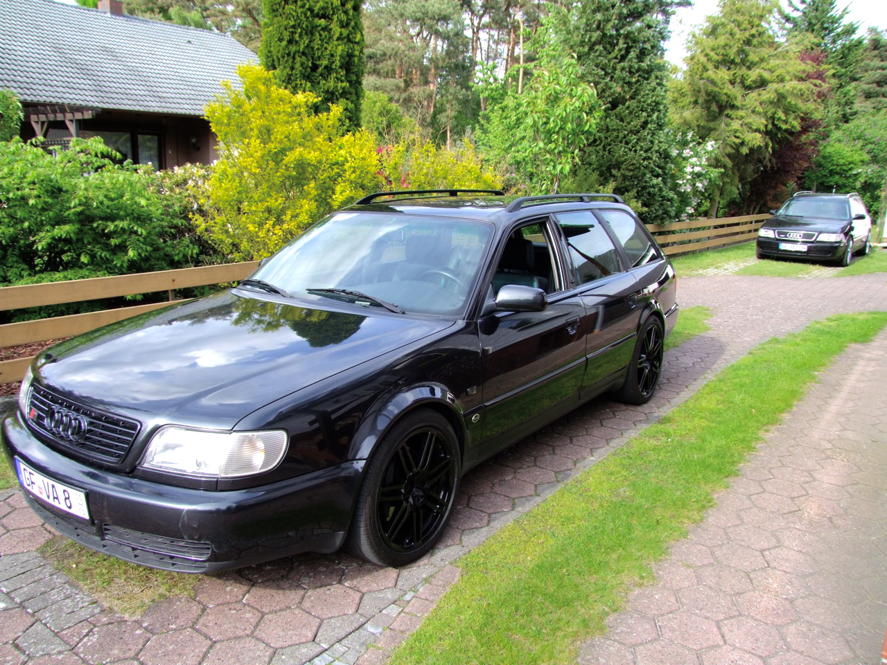

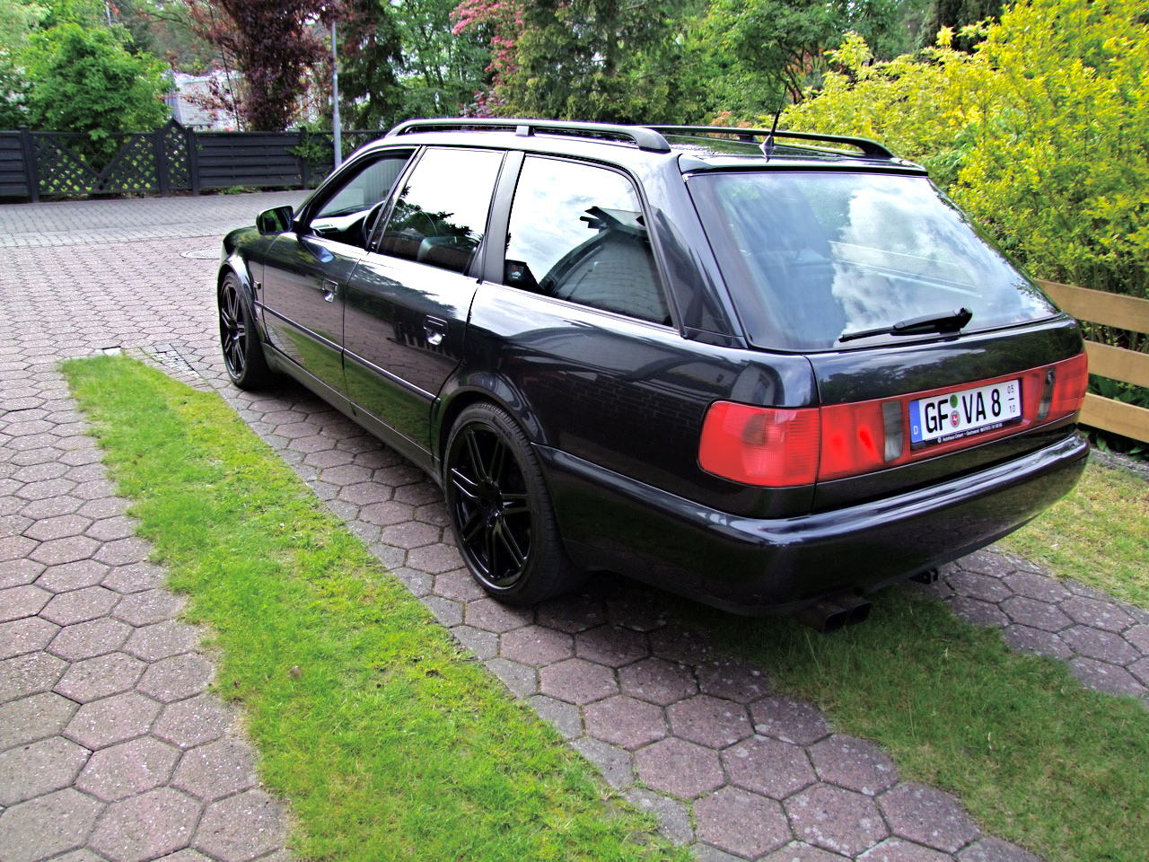

Ich habe KAW und Bilstein drinn
Audi s6 008.JPG (16.44 KiB) 6679 mal betrachtet

und keinen Komfort mehr, oder?
Wo federt denn da noch was ein? Es würde mich sehr wundern, wenn mehr als 30 mm Restfederweg vorhanden sind.

Na ja so toll ist es nicht zu tief ich habe nur noch 5cm bodenfreiheit aber das ist egal der wird geschlachtet
