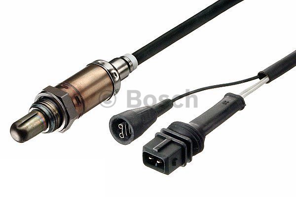

Ich selber kenne die Einbaulage der Steckverbindungen nicht genau, weil mein AAR gar keine Lambda hat. Aber sie sitzen m.W. in derselben Halterung an der Spritzwand, wo auch die Verbindung vom Klopfsensor sitzt. Die Lambdasonde hat insgesamt drei Kabel: eine schwarze, zweipolige Steckverbindung mit weißen Kabeln, das ist die Heizung. Und eine schwarze, einpolige Flachsteckverbindung mit schwarzem Kabel, in einem runden Stecker, das ist das Signal der Sonde, siehe hier:
Die einpolige Flachsteckverbindung, rund, schwarzes Kabel, solltest du zu Probezwecken unterbrechen.

Übrigens gibt's die richtige Sonde mit den richtigen Steckern durchaus bei ebay.de - such mal nach Bosch Lambdasonde 0 258 003 957 bzw. nach Lambdasonde Audi 100 2,3E, z.B. Artikel Nr. 180750736531. Achtung: die meisten Billigsonden sind NICHT mit Steckern vorkonfektioniert.
