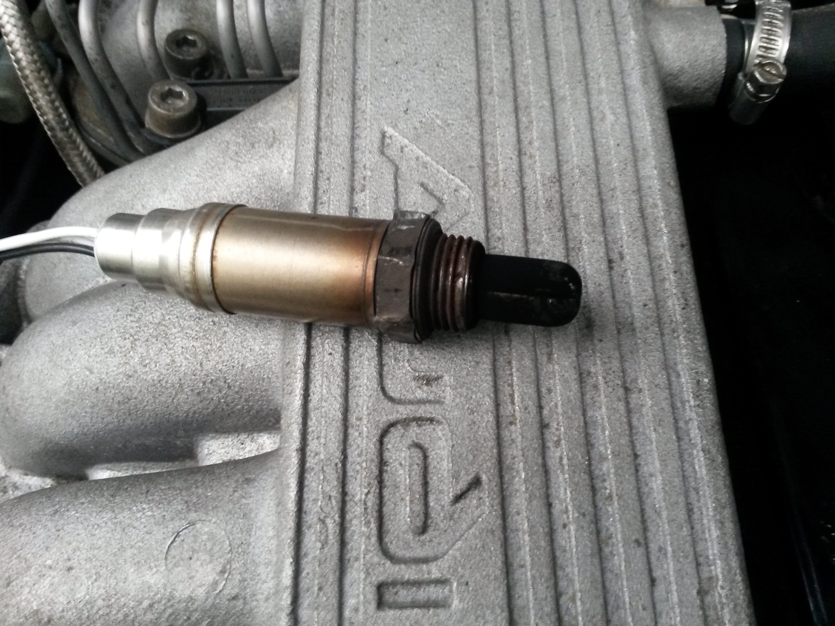

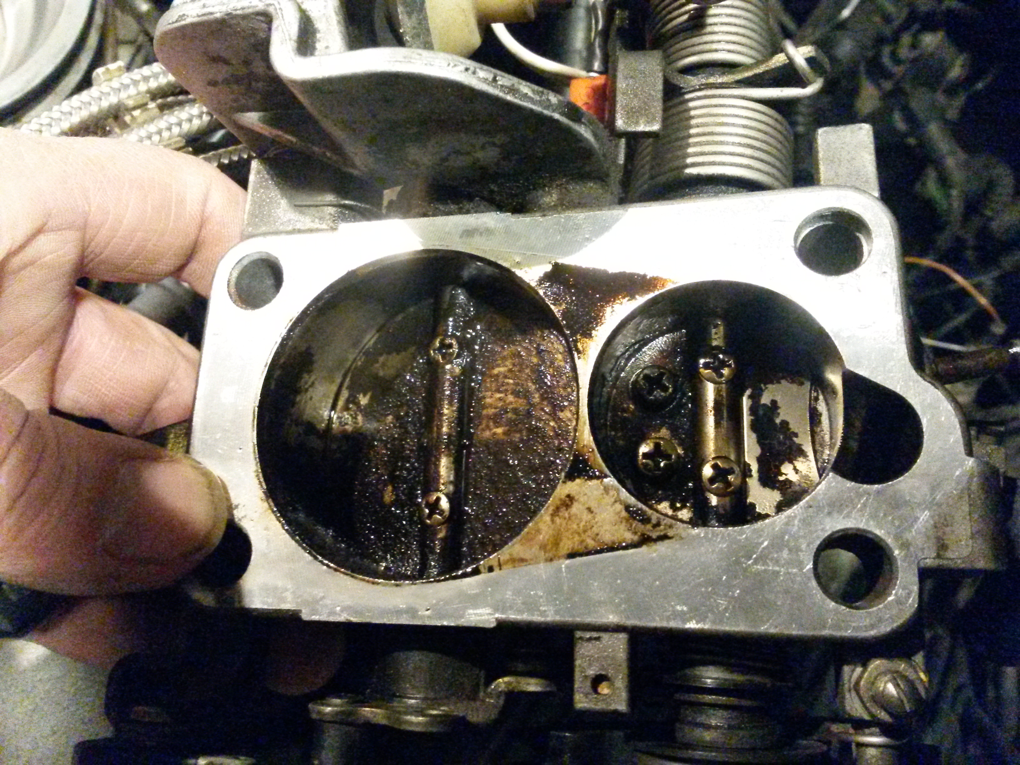

Anbei noch Bilder von der alten Lambda-Sonde
Gebrösel aus der alten Lambda-Sonde
alte Lambda-Sonde
alte Lambda-Sonde
verdreckte Drosselklappe

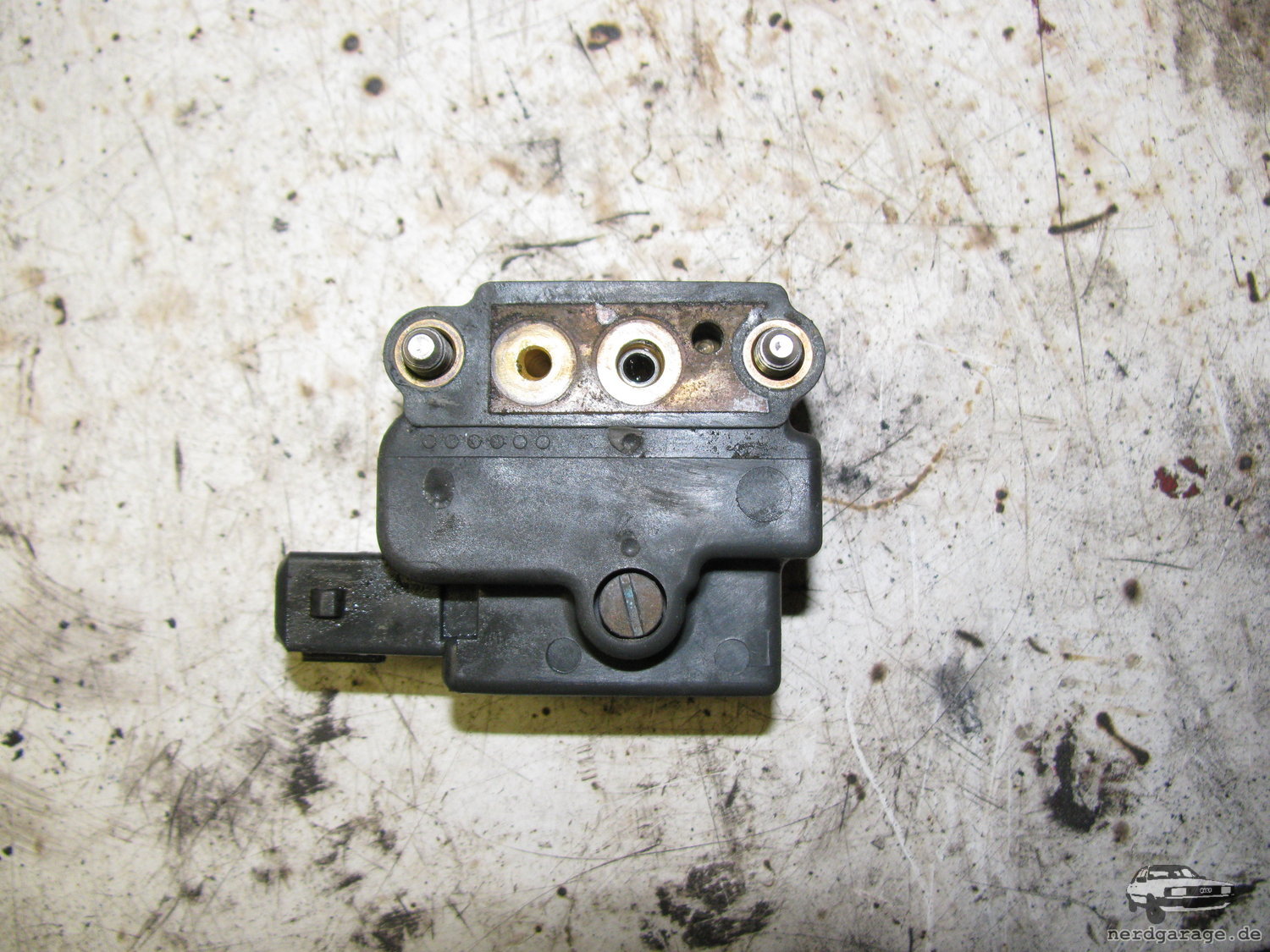

Hab heut den Drucksteller am Mengenteiler gegen einen anderen getauscht und auch mehrmals hin-und-her gewechselt.
Auch nach ca. 20 km Fahrt mit mehreren Stopps (beim Einkaufen) blieb das Ergebnis eindeutig.
Es lag am Drucksteller !
Leerlauf ganz sauber
bei 750 U/Min.,
Schub-Abschaltung alles wieder i.O. !
Zum Verbrauch kann ich momentan noch nicht viel sagen, vermute aber das der sich auch wieder im Bereich von 8-9 Lit./100km bewegen wird.
Das "so'n kleines Mist-Ding" solche Fehler verursachen kann !!!

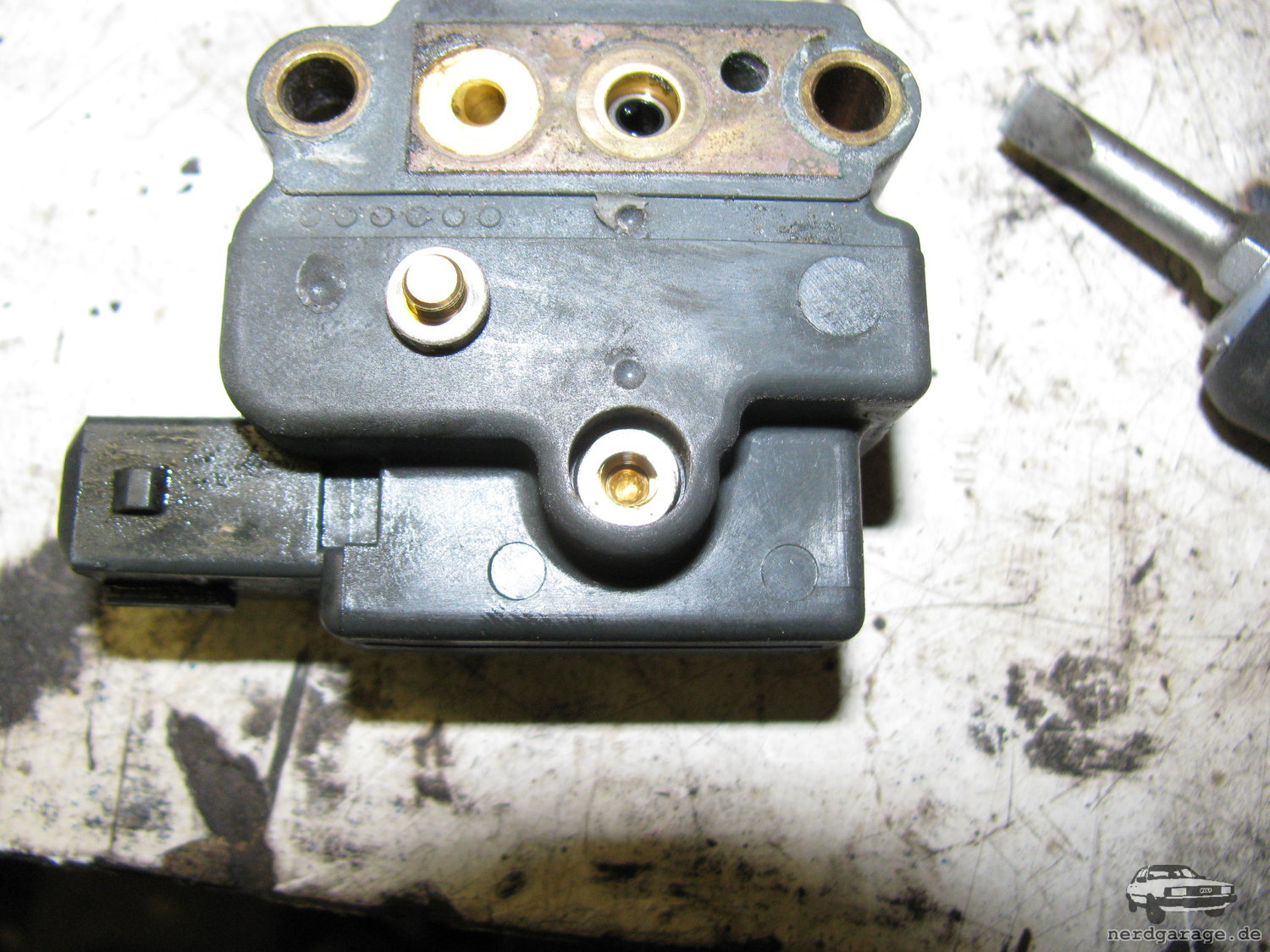

Wenn du noch nicht die schnauze voll hast von dem Thema könntest du ja einfach mal testen ob es den alten Drucksteller wieder fit macht wenn du die Justierschraube nachstellst.
Musste auf der Rückseite die Kreuzschlitzschraube rausdrehen, darunter ist ein kleine Inbus.
So direkt von einem defekten hab ich noch nichts gehört (was ja aber nicht heissen muss dass es das nicht gibt), wohl aber dass die teile "schlapp machen" und nachgestellt werden müssen.

Ja, hat er. Das ist das kleine graue bauteil am Mengenteiler mit dem 2-poligen stecker dran.
Bevor du da dran rumbastelst solltest du aber wirklich alles andere was hier im thread besprochen wurde erstmal abfrühstücken, das ist nämlich zu 99% nicht der drucksteller/mengenteiler...

Hast Du eine Idee, was man da evtl. einstellt und auf welche Werte ?
Hacki
Beiträge: 1485
Wohnort: Marburg
Re: Leerlauf-Schwankungen C4 AAR 2,3
Beitrag von Hacki »
Kann ich dir leider nicht konkret beantworten... Der Drucksteller ist ja eigentlich nicht zum nachstellen gedacht. Da gibts kein korrektes prozerede oder einstellwerte.
Ich habe ausserdem eine Breitbandsonde, d.h. ich kann mir das gemisch genau anschauen und mich daran orientieren.
Da die dinger eigentlich durch die bank weg abmagern wenn sie altern würde ich einfach damit anfangen das Inbusschräubchen vielleicht ne viertel umdrehung reinzudrehen, und dann schaun ob die Kiste damit besser läuft.
Die justierschraube findest auf der Rückseite unter der Schlitzschraube:
Bei mir stelle ich das in der Regel so ein, dass ich unter Volllast so auf Lambda 0.85 bis 0.90 komme. D.h: Inbusschräubchen reindrehen, drucksteller zusammenbauen, runde Vollgas über die Autobahn / Landstraße -> Wenn das gemisch bei Vollast passt so lassen und dann wie gewohnt den Druckstellerstrom im Leerlauf an der CO schraube einstellen. Wenn nicht, drucksteller abschrauben und nochmal das Inbusschräubchen nachstellen.
Ich orientiere mich da ganz bewusst am Volllast-einstellpunkt weil die KE3-Jetronic unter volllast auf einen fest voreingestellten Druckstellerstrom geht.
D.h. die Kennlinie des Druckstellers muss zu dem passen was das Steuergerät erwartet. Das ist durch alterung aber teilweise nicht mehr der fall, und lässt sich so wieder korrigieren. Wenn du so die die Kennlinie vom drucksteller wieder auf Soll gebracht hast, läuft die kiste auch in allen anderen Lastbereichen besser.
Das dürfte aber auch ohne Breitbandsonde ganz gut gehen, indem du den Volllastschalter abklemmst, den Druckstellerstrom überwachst und eine Vollgasfahrt machst.
Wenn der Volllastschalter nicht angeschlossen ist bleibt die Lambdaregelung aktiv, und du kannst anhand des Druckstellerstroms abschätzen ob das Volllastgemisch fett oder mager ist.
Da würde ich das genau so machen - Inbusschraube des Druckstellers reindrehen, vollgasfahrt machen, und vielleicht mal schauen dass der Druckstellerstrom so auf -6mA geht. -6mA ist einfach eine schätzung von mir.

Der Verbrauch ist mit dem anderen Drucksteller deutlich runter gegangen.
