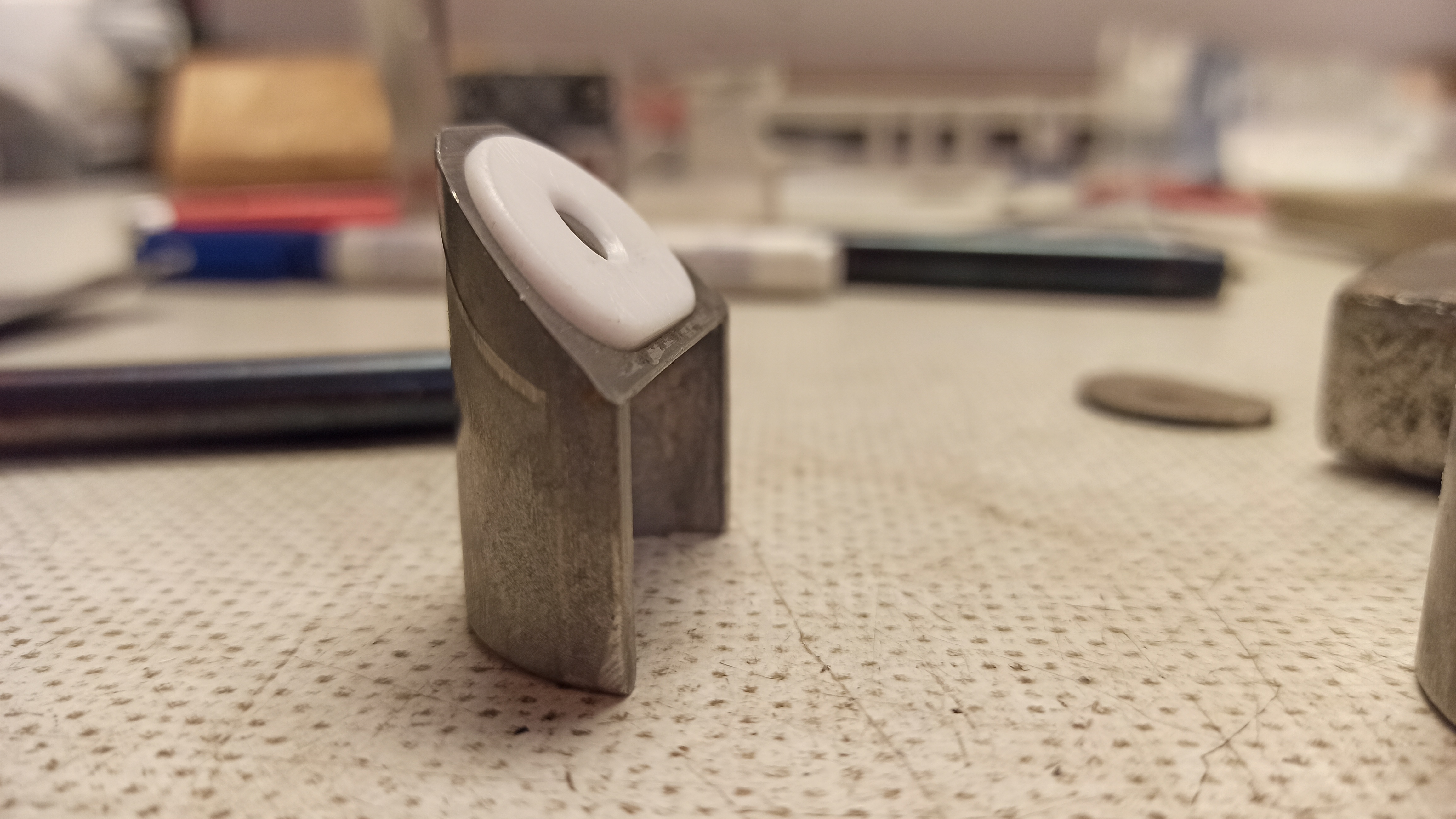

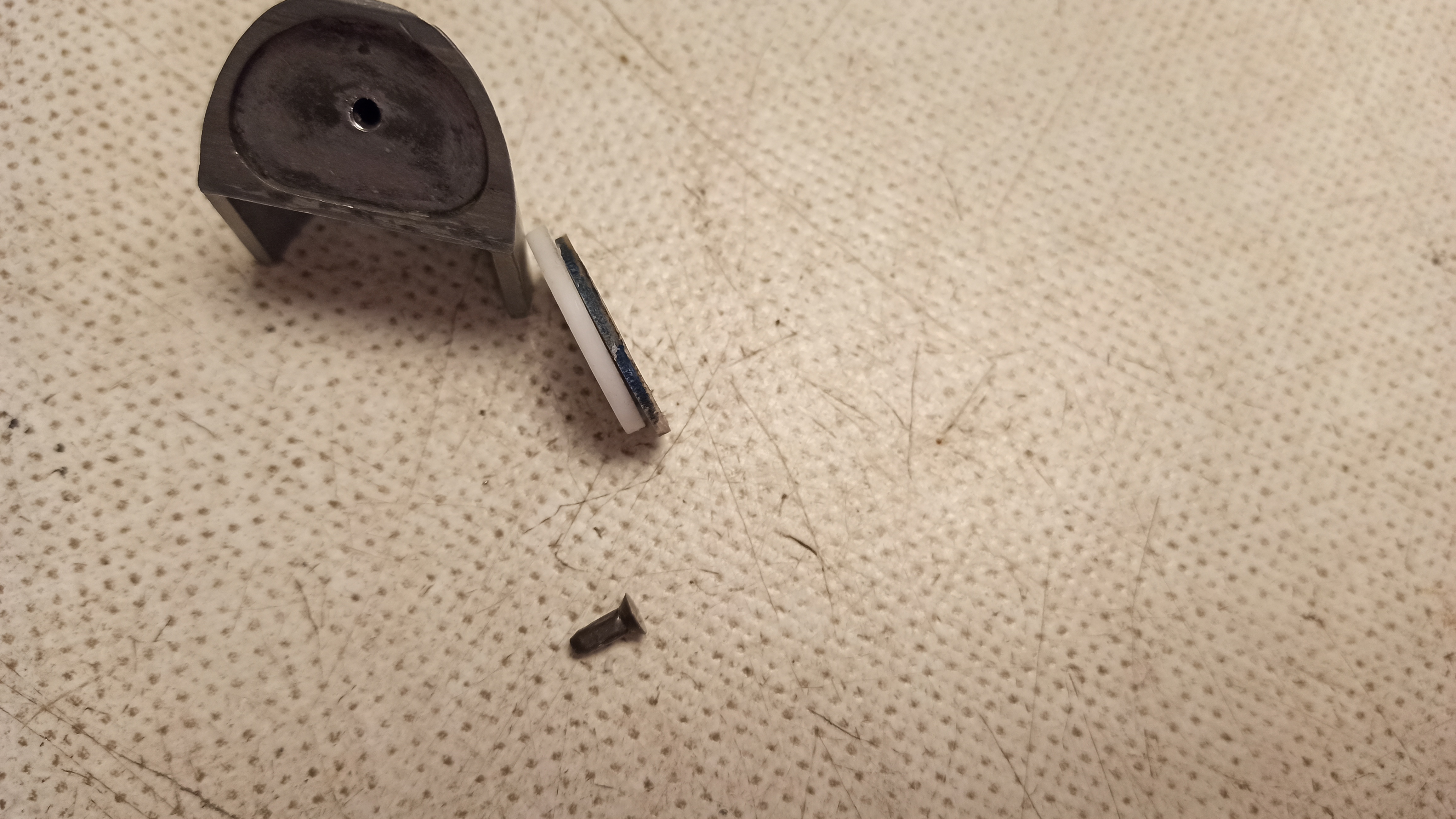

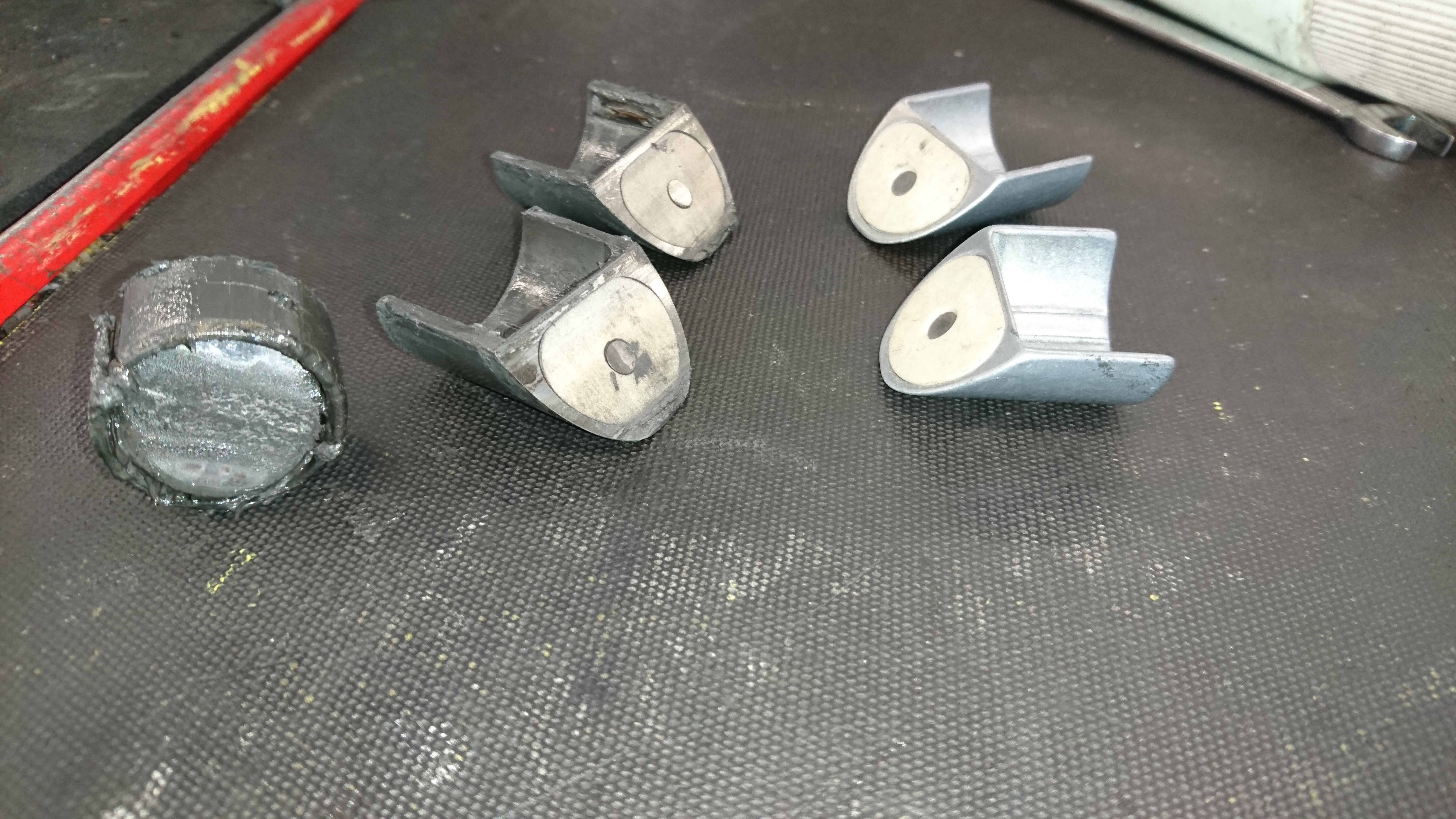

Beitrag von BlueBoxStar »
das Knacken aus dem Lenkgetriebe kommt wenn die Karosserie ok ist, eigentlich immer von verschlissenen Druckstücken (443419148) die auf die Zahnstange drücken. Da bringt auch ein Nachstellen dann nichts mehr! Außer das die Lenkung unnötig schwergänging wird. :}
Abhilfe, zumindest früher konnte man mit Tausch dieser beiden Druckstücke erreichen. Natürlich sind die schon lange entfallen und auch über ZF nicht mehr zu bekommen.
Hier sieht man gut alt vs. neu:
Hier war der Teflon Belag schon so weit verschlissen das Metall auf Metall geschliffen hat!
Dauerhaft Ruhe bekommt man nur wenn man die Druckstücke neu belegt!
Den Splint kann man relativ einfach heraus hebeln.
Dabei darf die Materialstärke des neuen Teflons nicht über 2,5mm betragen da man sonst die Lenkung nicht mehr einstellen kann!
Hier wieder ein überholtes Druckstück.
Vorm Zusammenbau in die Lenkung sollte man nur die Einstellschraube ca. 1 Umdrehung heraus drehen!
Am Besten fettet man das ganze dann gleich auch noch anständig neu!
Wenn alles zusammen gebaut ist muss man noch das Lenkungsspiel neu einstellen!
Das geht am Besten zu zweit.
In dem im Stand einer das Lankrad leicht hin und her dreht und der andere die Einstellschraube 8/tel weise hinein dreht bis das Knacken weg ist.
Danach sollte man eine runde fahren und darauf achten dass das Lenkrad ruckfrei und leicht wieder in die gerade aus Stellung kommt!
Evlt muss man nochmal nachstellen, falls die Lenkung nach ~50 km wieder leicht das knacken anfängt.
Aus eigener Erfahrung kann ich sagen das überholte Lenkgetriebe keine neuen oder neu belegten Druckstücken verbaut haben!!!
Daher bringt ein Tausch wenn das eigene Lengetriebe noch ok ist keine Langfristige ruhe!
Hast du eine Quelle für die Scheiben?
BlueBoxStar
Beiträge: 245
Re: C4: Lenkung bricht aus der Karosserie
Servus Acki,
entweder selber machen oder bei mir.
Ich schnitze die auch nur von Hand aus ner Teflon Platte.
Tilo
Technik die Begeistert!

Servus Manu,
leider nein... Hab mir auch nur überholte geholt und mich dann geärgert das die trotz "Überholung" geklappert oder Spiel hatten.
Durch Zufall hatte ich über einen Arbeitskollegen dessen Sohn über ZF noch 2 neuwertige Druckstücke bekommen.
Womit sämtliche Probleme sofort weg waren.
Gerade bei nicht Servo Lenkgetrieben verschleißen die noch mehr. Als ich die neu gemacht hatte, hat sich selbst der non Servo 44iger wesentlich leichter lenken lassen.
Daraufhin bin ich eben dann auf die Idee gekommen bei meinen anderen 44igern mal nachzusehen und die Druckstücke neu zu belegen. Hatten beide Austausch Lenkungen drinnen (nicht Original), natürlich mit verschlissenen Druckstücken.
Gruß Tilo
