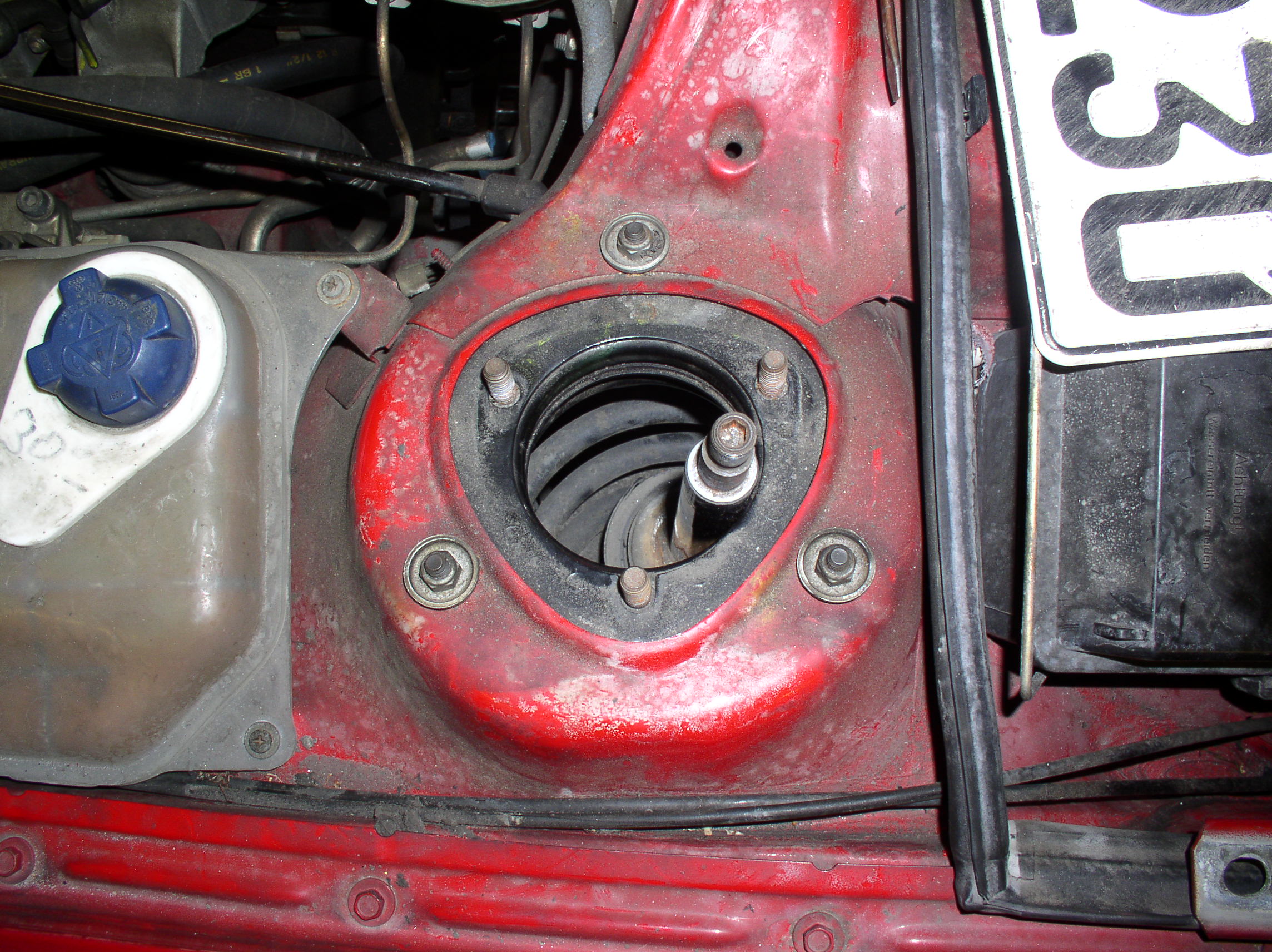

was sagt Ihr denn zu den Ql / Hilfsrahmenbuchsen?
Da auch die Faltbalge der Stoßdämpfer vollkommen hinüber waren, wurden diese heute auch gleich getauscht. Also rechts angefangen, Domlager demontiert, den Faltenbalg durch das Loch eingeführt und mit nem zweiten Mann oben fest gemacht. Danach Domlager wieder montiert, den Wagen aufgebockt und nun den Balg auch unten festgemacht.
Als wir das Ganze auf der linken Seinte machen wollten, viel uns etwas auf, das beunruhigend ist und wir uns nicht erklären können warum es so ist, aber schaut selbst:
Warum wird der Stoßdämpfer soweit zum Fahrer hin gedrückt? Die Stabilager in den QL´s wurden auch mit dem richtigen Drehmoment angezogen. Bei 44ér hatte ich das auch, aber da war der Stoßdämpfer nur leicht geneigt. Hier aber schlägt er an.
Wer weiß Rat?
Wer weiß Rat?
Mario20v
Re: QL Wechsel
Beim zusammenbauen einfach wieder zurück drücken,
meiner Erfahrung nach gibts keine Spätfolgen.
