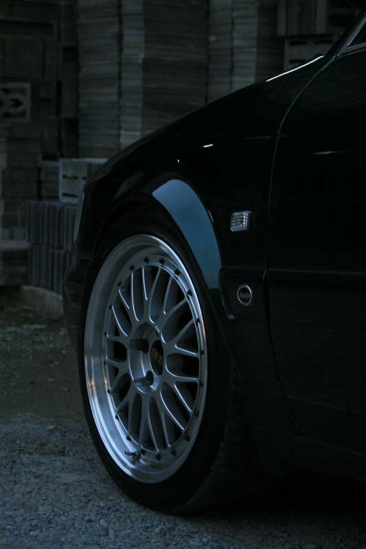

Ich kann ja derweil von meinem weißen mit KAW Fahrwerk berichten.... da sind die Standart KAW Federn in Grau drin... vorne etwas zu hoch.. hinten etwas zu tief... Fahrverhalten und Komfort sind aktzeptabel aber auf jeden Fall härter als Original. Meine Originalen Dämpfer waren ja sowas von hinüber, dass ich was tun mußte...
Selbst bei 530 Kg Zuladung und 130 Kg von mir fährt sich das echt Wunderbar :) und streift ned mal in den Radhäusern... nen Bild hab ich mal angehängt... Räder sind die Original Perlmutt BBS in 16 Zoll.
Frank

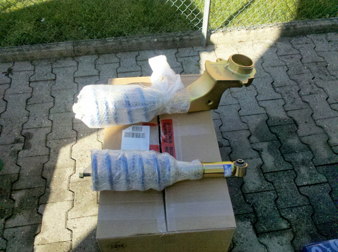

Na dann hier mal etwas, was einem den Mund wässrig macht....
Einstellbar...
soll angeblich das komfortabelste sein was es gibt

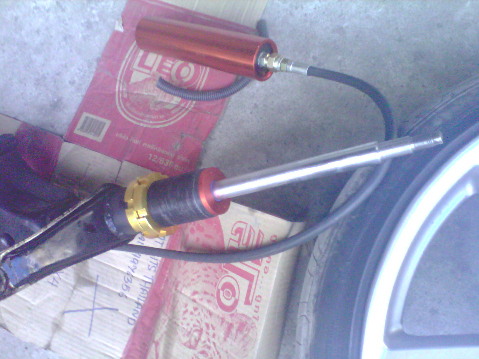

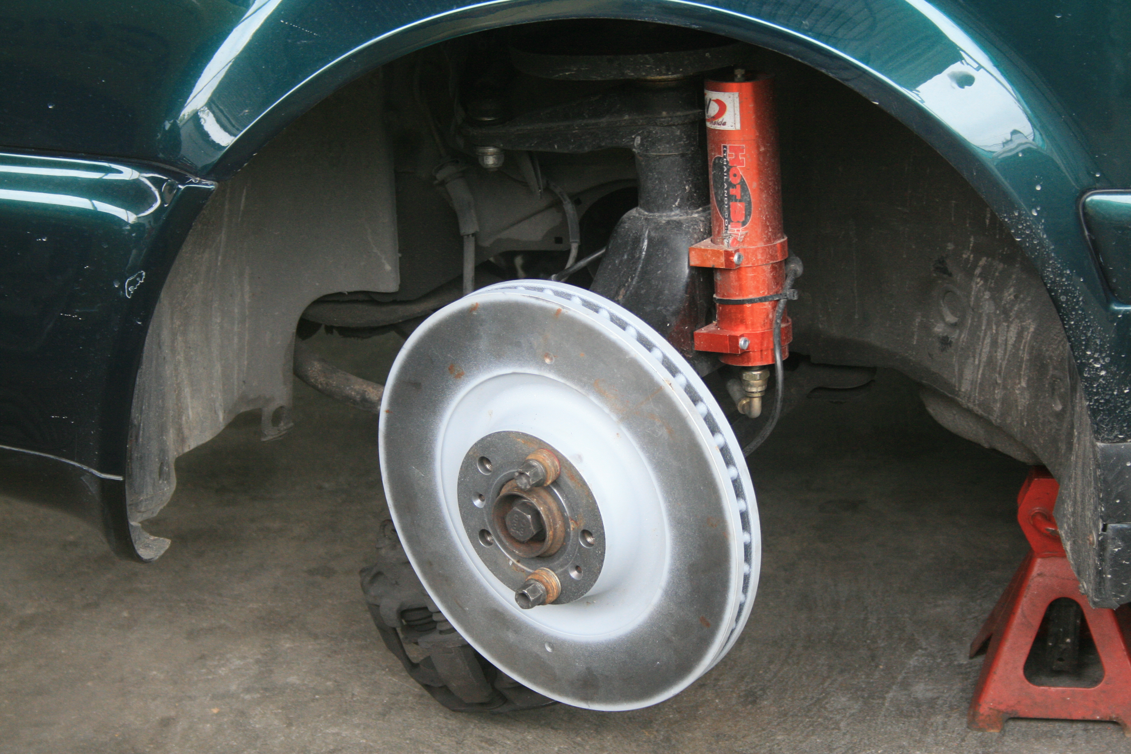

Das Resultat wollte ich nicht vorenthalten

@Alex: Neidisch?
Nee - die Lösung ist in Thailand realisiert, fährt sich ungemein gut, die dürfen ohnehin mehr.
