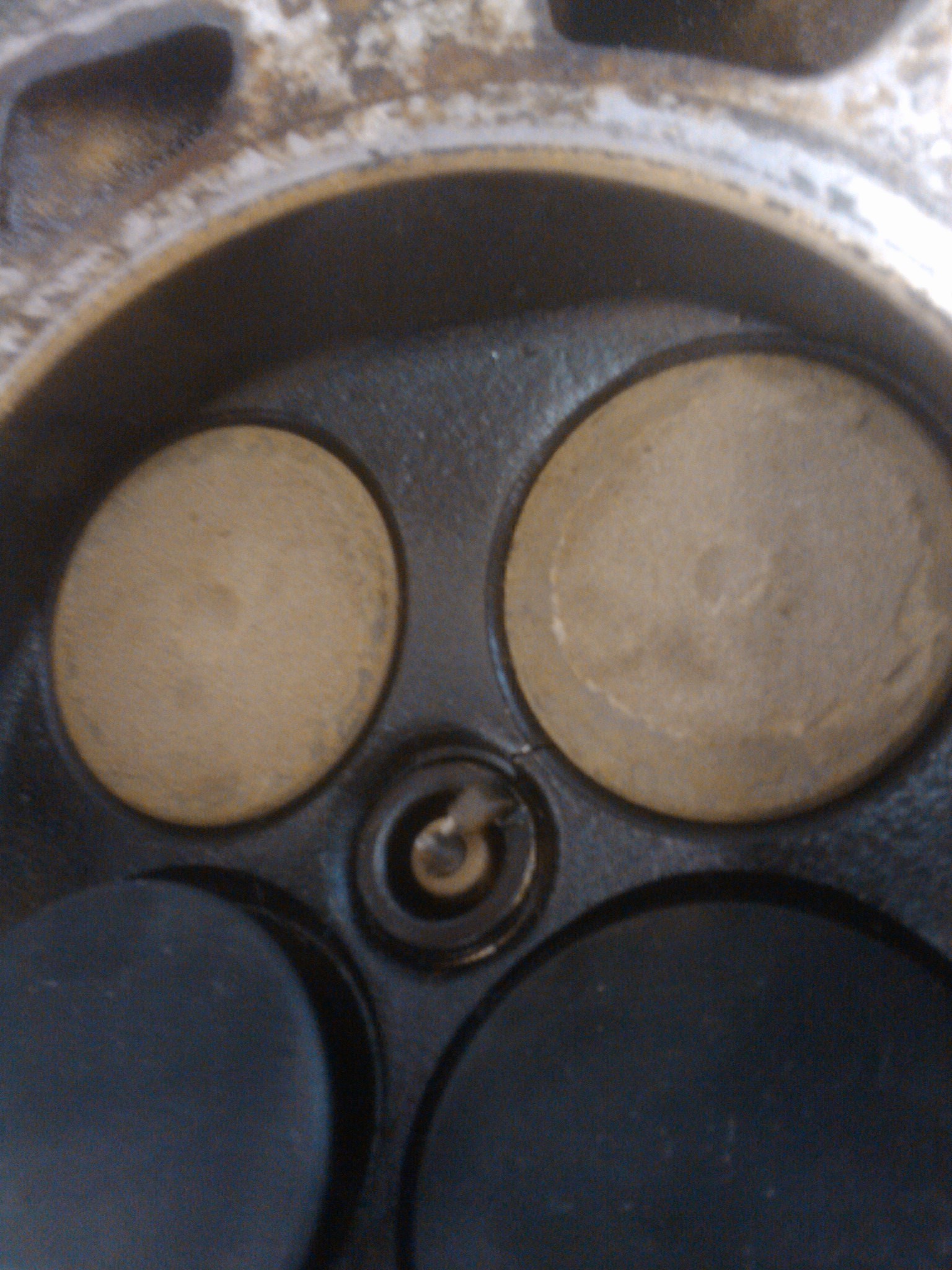

bei meinem S4 20V Turbo ist der Zahnriehmen gerissen, aufgrund eines Montagefehlers einer Fachwerkstatt!
Nun wurde im Zuge der Reparatur festgestellt, dass zwischen einem Einlassventil und Zündkerze ein Riss vorliegt.
Die Werkstatt übernimmt die Reparatur auf Kulanz, hat mir aber nahe gelegt den Kopf nicht mehr instandsetzen zu lassen sondern z.B. einen gebrauchten Kopf (mit Nachweis über Dichtigkeit) dann allerdings mit geringer Eigenbeteiligung (ca. 100 €) einzubauen.
Ist es ratsam die 100 € zu investieren oder ist der Riss "harmlos"?!

ich würd den auswechseln.

Welcher Zylinder?
Wie tief ist der Riss?
D.h.:
Zündkerze raus und schauen wie weit der Riss im Zündkerzen Gewinde nach oben geht.
Auch mal schauen wie weit sich der Riss im Bereich vom Ventil ausbreitet.
Bei 1mm würde ich mir keine sorgen machen, ab 2mm wird es allerdings Kritisch.
Wieviele Risse hast Du ingesamt?
Dazu sei gesagt des es nur sehr wenige 5 Zyl. Turbo Köpfe gibt die absolut Rissfrei sind!
D.h.:

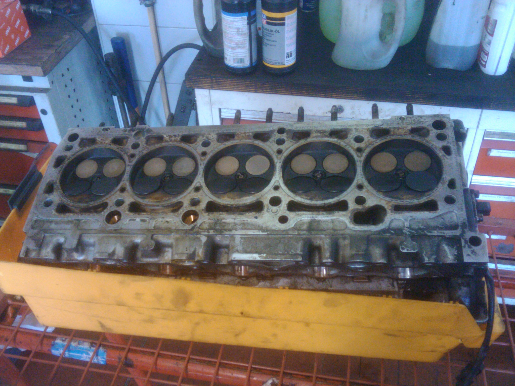

Eyk ! Siehst Du das Bild nicht ?

Es ist der 2. Zylinder (von links).
Der Kopf wurde abgedrückt und ist bis auf den einen Riss soweit in Ordnung.
Das die Köpfe gerade an diesen Stellen öfters reißen, aufgrund der fehlenden Kühlung, hat mir stefanaa100 schon erzählt.
Die Tiefe der Risse muss ich mit dann nochmal anschauen.

Hi
Solange du nur Serie oder mit Chip unterwegs bist kannste den wieder verbauen!
Sieht jetzt nicht so schlimm aus.
habe schon wesentlich schlimmere wieder verbaut und halten schon teilweise 100000Km!
gruß Manu
gruß Manu

Das Bild sehe ich schon. Ist aber SO schwer zu beurteilen ob der noch gut ist. Hab schon optisch schlimmere gesehen ( 4 Risse ) und die fahren immer noch, da der Besitzer sagt er fährt bis nichts mehr geht.

Sieht soweit normal aus und ohne weiteres fahrbar.
Prüf aber auf jeden Fall das Spiel der Ventile in den Führungen.

Risse die bis zum dritten Gewindegang hinunterreichen sollen ungefährlich sein, heisst es.
Ich würde mir nicht soviel Sorgen machen, hab auch schon viel schlimmere gesehen.
Wie gesagt, Serie bzw Chip würde ich kein Problem sehen.
Da se Dir allerdings mit lächerlichen 100 Euro SB Ersatz liefern, würde ich an Deiner Stelle das Angebot annehmen.

kann mich den Vorrednern nur anschliessen.
Der Riss sieht sehr harmlos aus. Ich hatte mal einen Kiopf demontiert bei mir, der hatte an allen Zylindern weitaus schlimmere Risse, und der lief trotzdem tadellos.
Trotzdem solltest Du für nur 100 Euro einen Rissfreien Kopf ohne nachzudenken nehmen.
