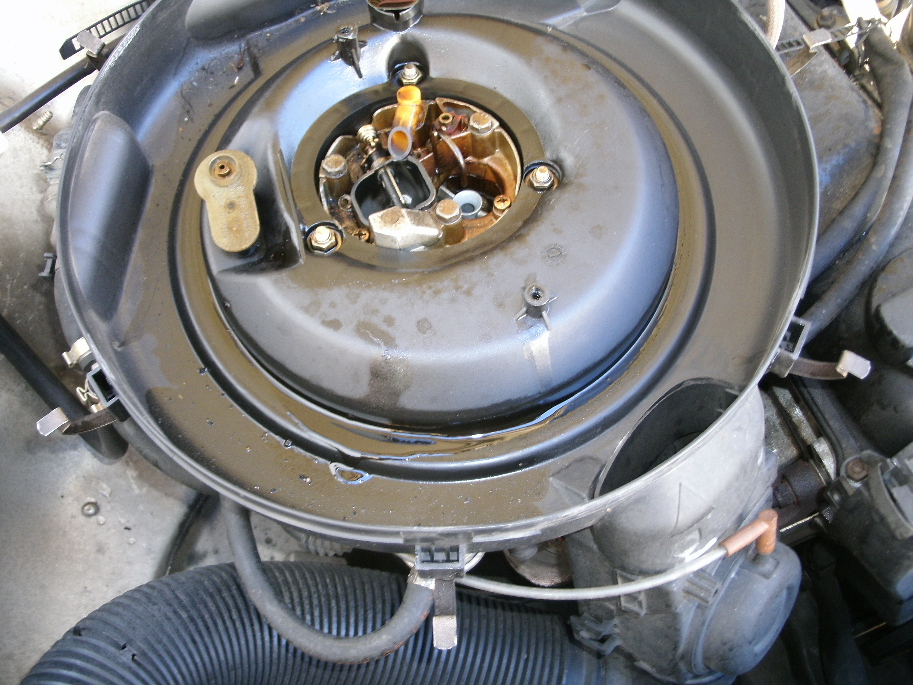

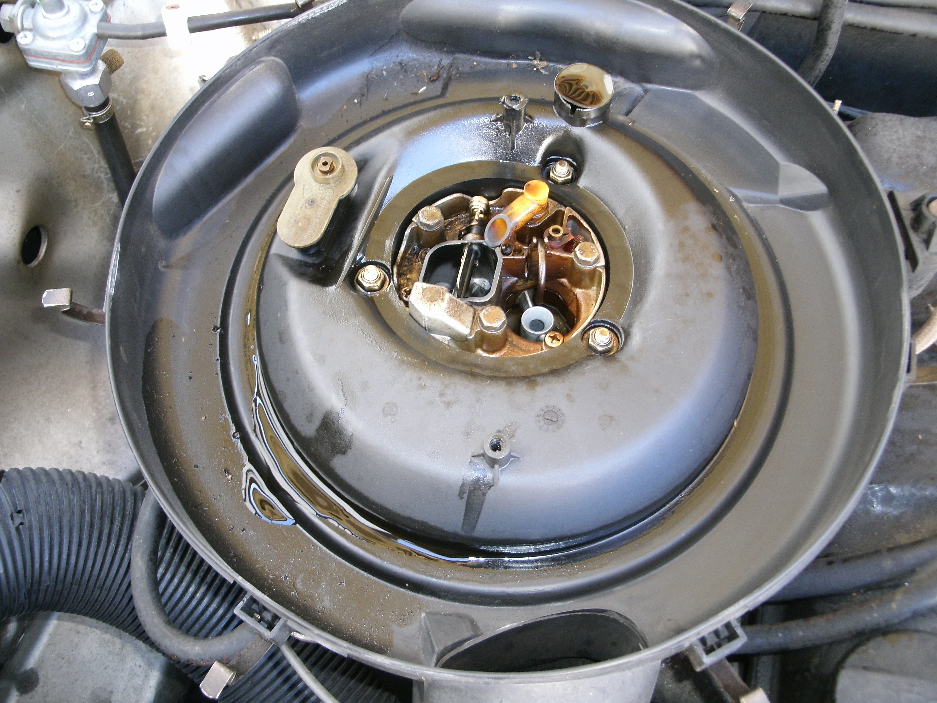

Hab heut festgestellt das im LuFi kasten unseres B3 etwas Öl ist.
Nun die grosse frage.
Ist das "normal" oder bahnt sich ein schaden an?
kenn das nicht das da Öl sein kann/darf.
Öl im Luftfilterkasten 80er 1.6er

Etwas ölig isses eigentlich immer, weil die Öldämpfe aus dem Kurbelgehäuse werden ja durch die KGE dort hin geleitet. Bei dir ist es allerdings schon deutlich ölig, Ölstand vielleicht über Max? Als ersten Schritt könnte man einen Ölabscheider (zB aus nem Polo 2F oder der Olli hatte auch mal einen im Angebot) in den Schlauch der KGE einbauen, dann landet nicht mehr so viel von der Brühe im Luftfilter.
