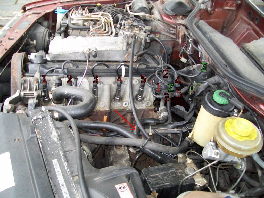

Hab gerade kein besseres Bild gefunden.
Ist zwar kein C4, aber der Motor ist auch 'nen AAR.
Kurbelgehäuseentlüftung ---►

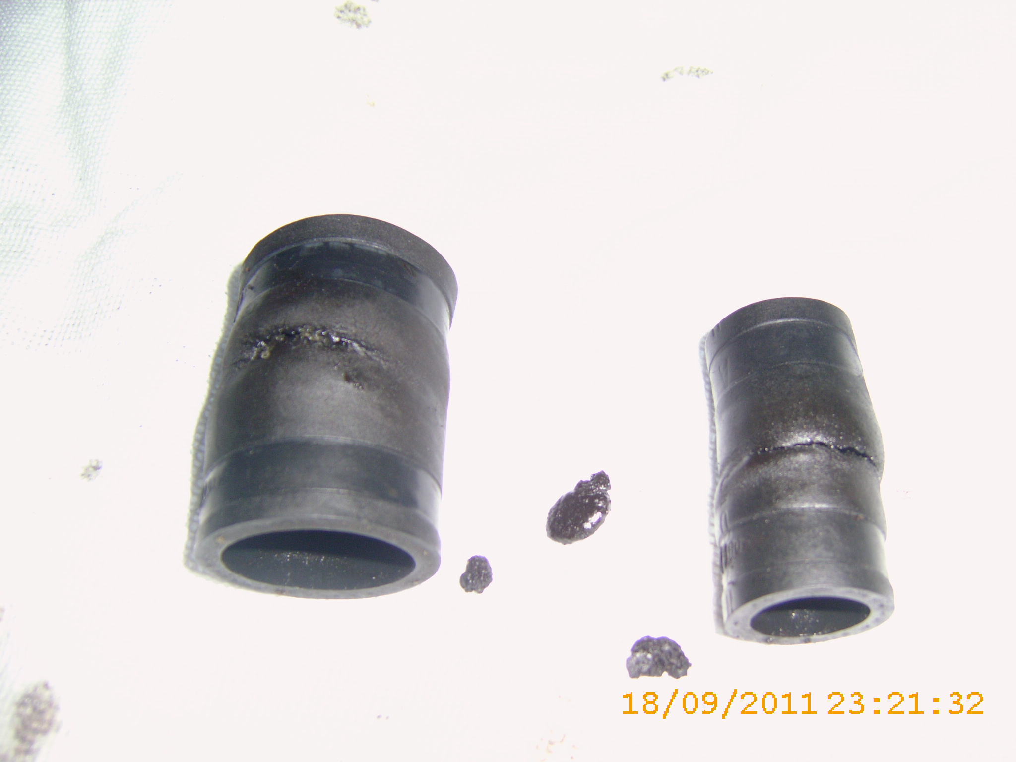

So sahen die Schläuche der Kurbelgehäuseentlüftung aus.
Bin auch paar Jahre damit rumgefahren, weil ich nicht richtig nachgesehen hab.
