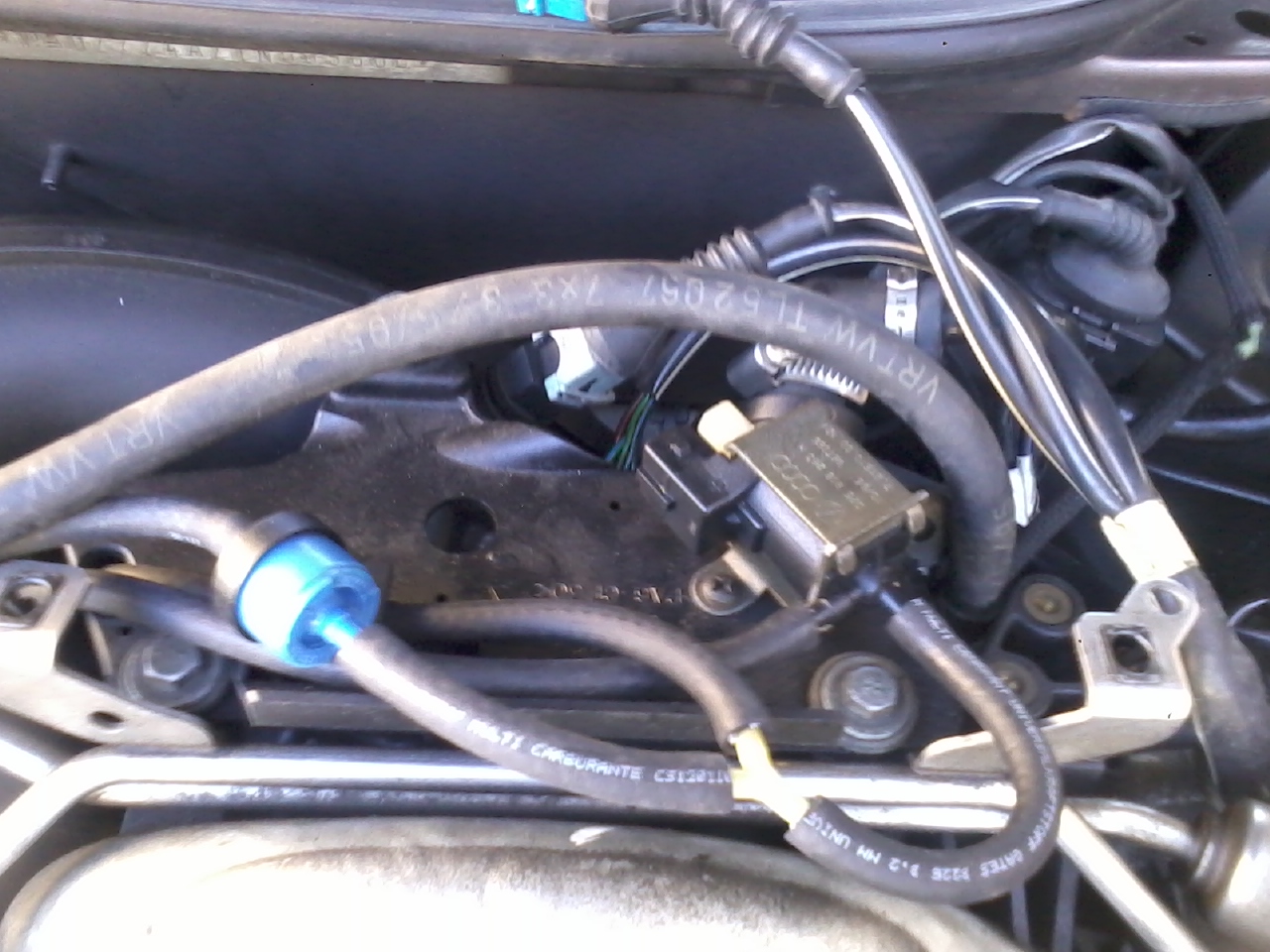

Grad mal nach dem Ventil geschaut. Also im Test- Modus von meinem Diagnosegerät wird das Ventil elektrisch angetaktet, man hört es deutlich klacken , also ist das wohl ok.
Die verschlauchung von dem Teil sieht mir allerdings mehr als seltsam aus :shock:
Der hintere schlauchanschluss ist mit nem stopfen versehen, und vorne an dem "L" förmigen anschluss ist seitlich nen schlauch unten zur ansaugbrücke und vorne gehen schläuche über ein Y-stück zum druckspeicher, der mit dem rückschlagventil, und einmal zur saugrohrumschaltung vorne an der ansaugbrücke. Sieht so aus:

Unterdruckverschlauchung passt!
