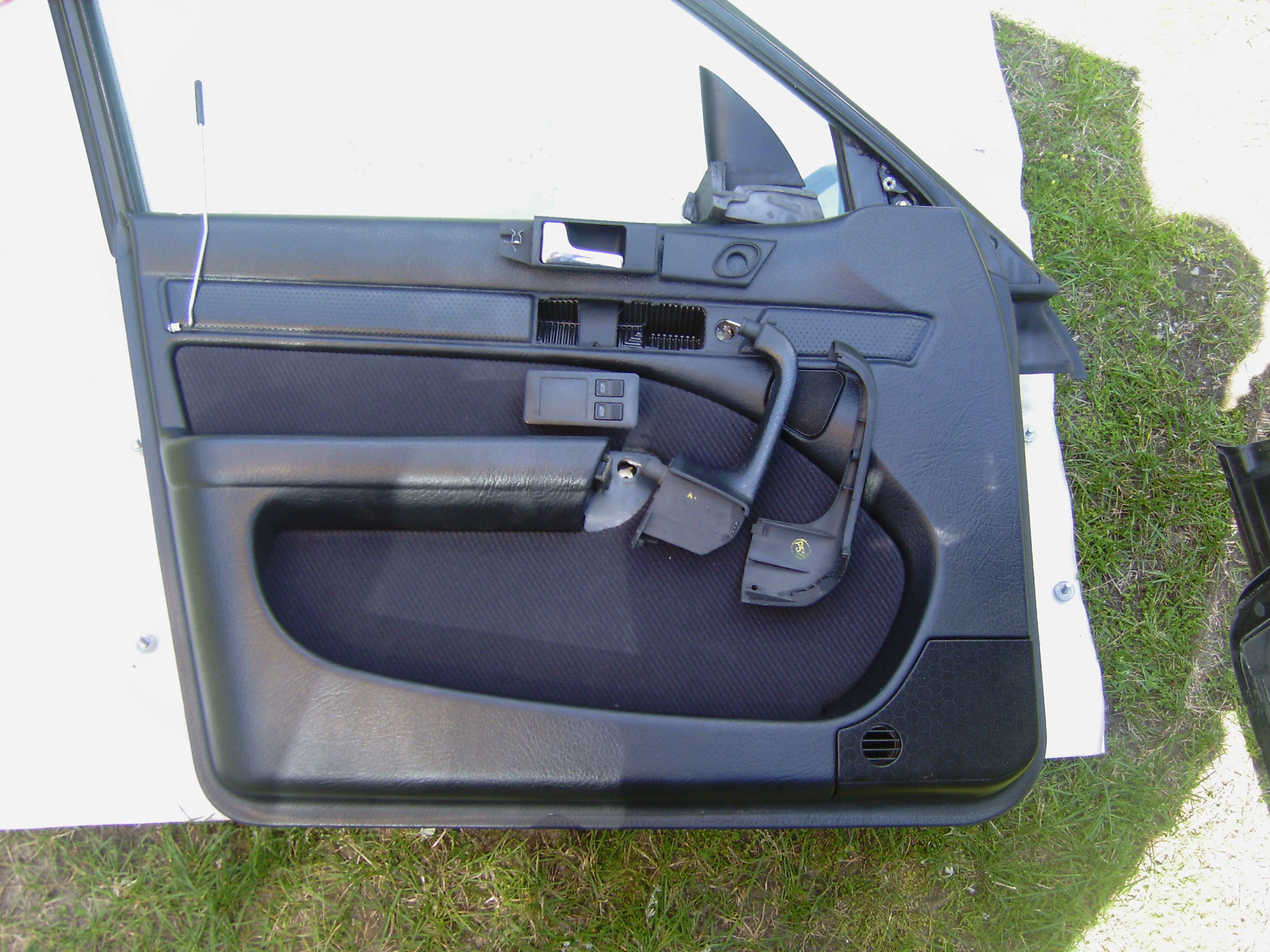

kann man beim C4 die Türgriffe aus den Blenden ausbauen ?
MfG Stefan

Moin Stefan
wennst den Chromschnapper in der Griffmulde meinst ja ...
beim aufziehen überstrecken und er ist i.d.R. ab, da nur durch zwei Nasen gehalten. Auf die Feder achten, nicht daß sie verloren geht oder Du die Position richtige Einbauposition nicht erkennst ...
Uwe

Genau ich möchte den Chromhebel ausbauen. Hab damit ein Experiment vor. Mal sehen ob das so klappt wie ich mein.
MFG Stefan

Auf die schwarzen vom rs2 umbauen?StefanR. hat geschrieben:Genau ich möchte den Chromhebel ausbauen. Hab damit ein Experiment vor. Mal sehen ob das so klappt wie ich mein.
MFG Stefan

Nö die orginalen neu Schwarzchromatieren lassen.
MFG Stefan.
