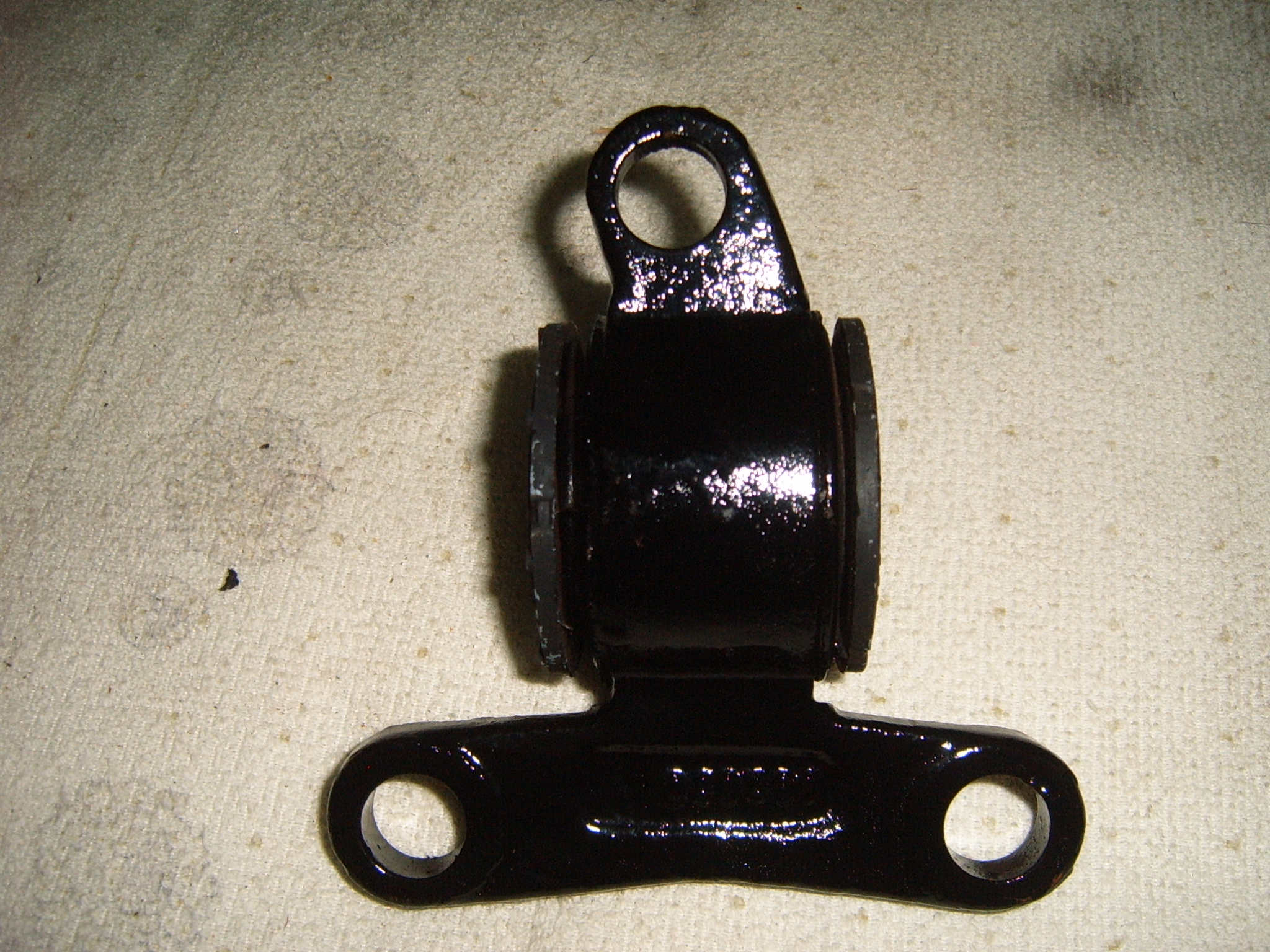

Nabend zusammen,
Ich brauch mal nen Info zu den vorderen Querlenkerlagern an der Hinterachse. Es ist das Lager was unter der hinteren Türeinstieg mit drei Bolzen wie ein Dreieck verschraubt wird(beim 44er meist nur 2 Bolzen Baujahrbedingt)
Gibt es das Lager kommplett oder kann ich auch nur die Gummis wechseln ? Wenn ja welche Teilenr. haben die? Gibts die dann auch beim Teilemann oder bekomm ich die nur Vag?
Wie schon gesagt es handelt sich um einen s4 20v
Danke schon mal und viele Grüße
Manu
Manu

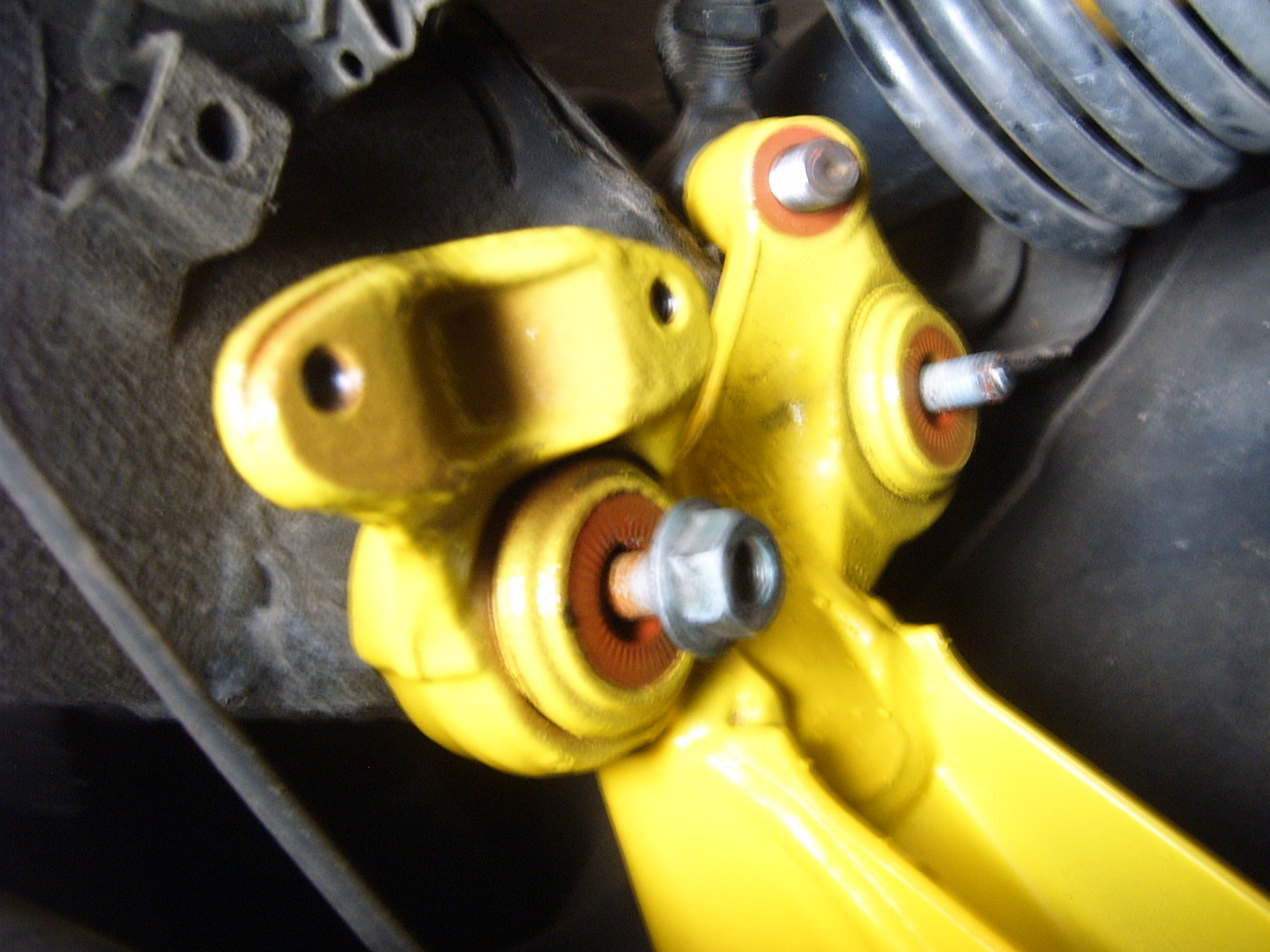

Hallo .

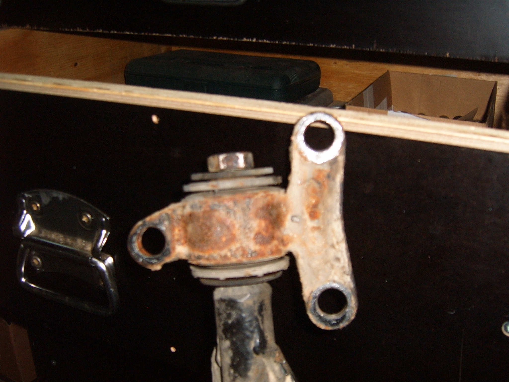

Die Lager bestehen aus zwei Hälften . Durch die Bohrung am Gusteil kann man die GummiMetalllager mit einem Passenden Meisel lockern und anschließend aushebeln .
Das größte Problem ist die Schraube aufzubekommen . Diese ist eine Dehnungsschraube SW22 und mit 170Nm + 135° angezogen . Mit einem gekröpften Ringschlüßel und Rohrverlängerung kommt man im eingebauten Zustand gerade so hin .
Ich habe meine HA komplett neu gelagert und kann dir da weiterhelfen + Teilenummern + Maße der Presshüllsen .
Gruß Oli .

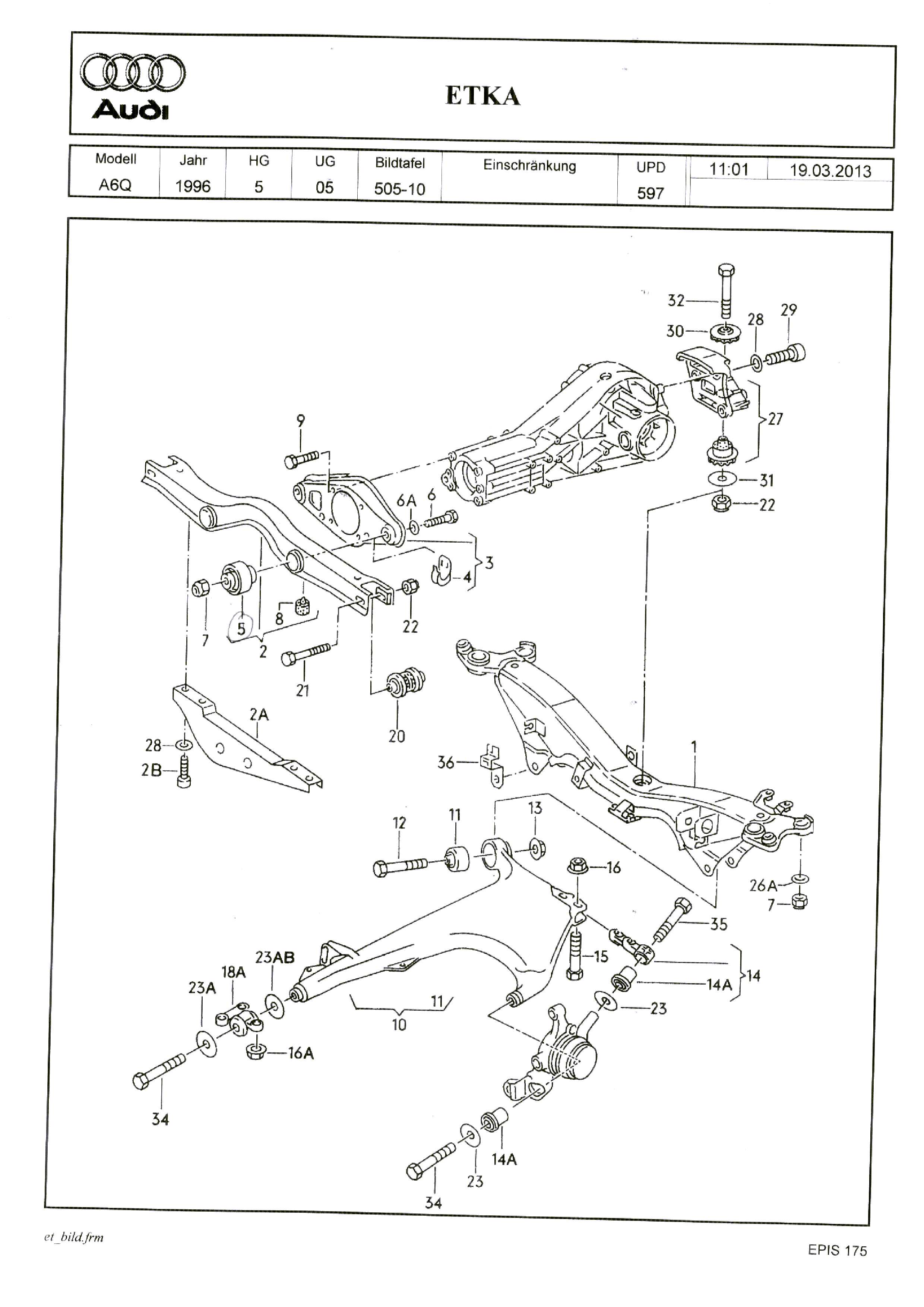

Teile pro Achslenker :
Pos 11-> großes Lager 4D0 511 523 C _1x_
Pos 12 -> Sechskantschraube M12x1,5x88 _1x_
Pos 13 -> Sechskantmutter , selbstsichernd M12x1,5 _1x_
Pos 14A -> Gummilager für Lagerbock Vorspur 443 505 171 F _1x_
Pos 23 -> Scheibe Lagerbock Vorspur 443 511 341 A _1x_
Pos 34 -> Sechskantschraube M14x1,5x105 N 102 985 01 _2x_
Pos 23A -> Scheibe 4A0 511 341 A _2x_
Pos 16A -> Sechskantbundmutter M12x1,5 N 906 386 01 _3x_
Pos 35 -> Sechskantschraube selbstsichernd M14x1,5x65 N 010 197 7 _1x_
Pos 34 + 35 sind Dehnschrauben , ja 170 Nm + 135°.
Pos 13 85Nm .

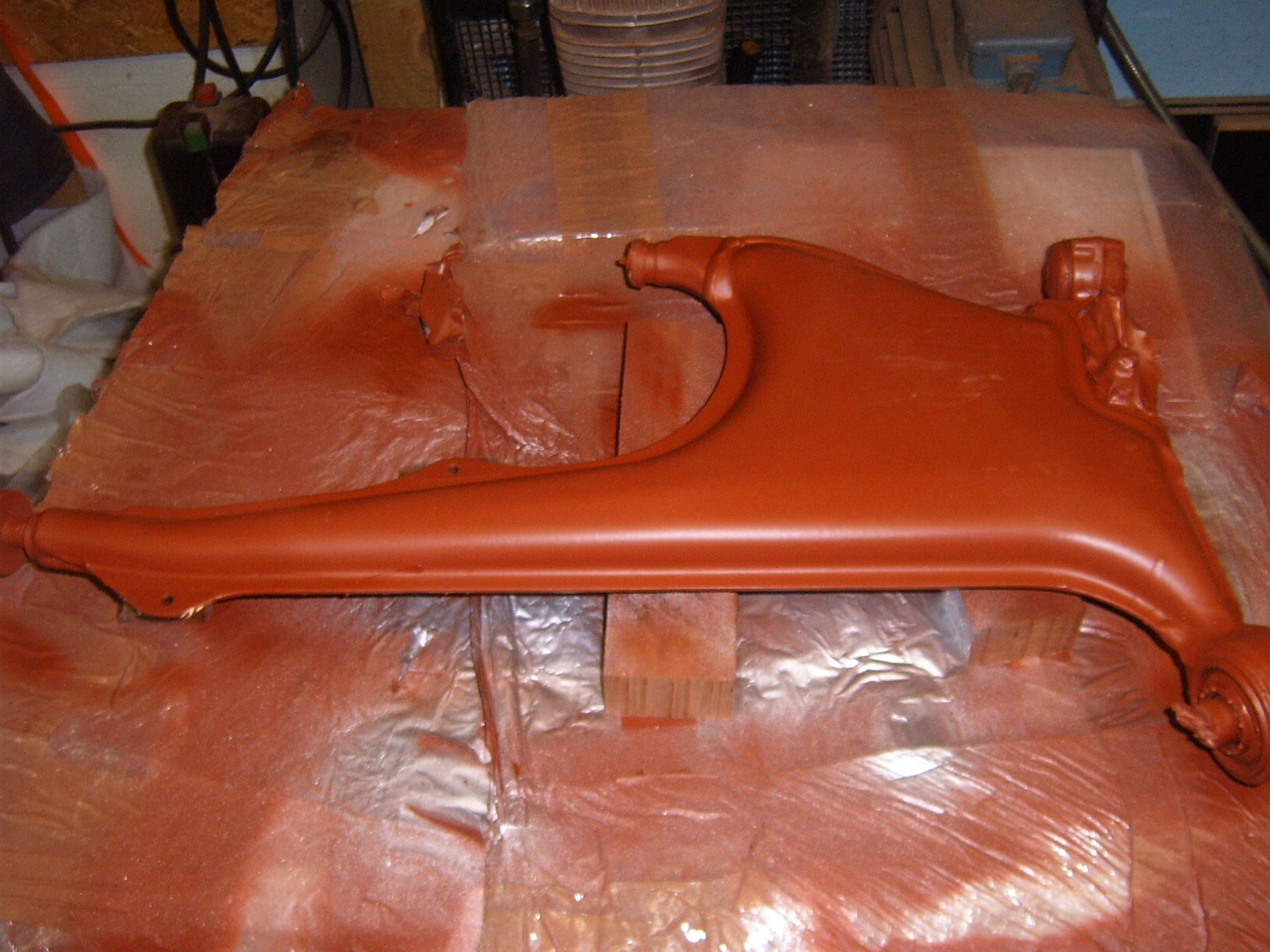

Das Blech für das ABS-Kabel am Achslenker am besten sandstrahlen , da man es nicht mehr neu bekommt . Die vom Typ 44 passen nicht .

Pos 18A -> Lager I 4A0 511 247 B _1x_ + Lager II 4A0 511 249 ( 8 Zähne ) _1X_
Diese Lager - Sütze gehören noch dazu .
Gruß Oli .
Gruß Oli .

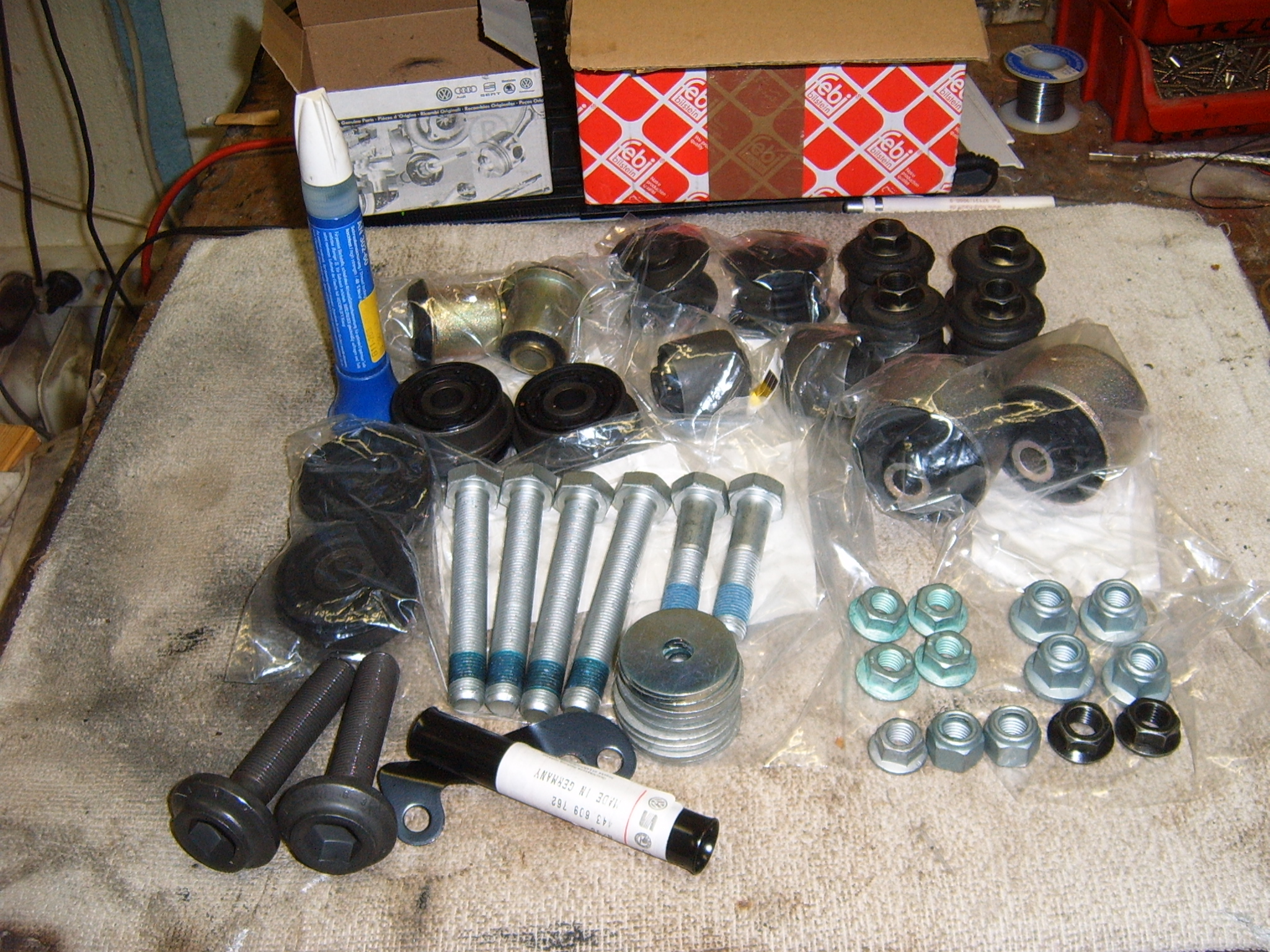

Ist zweimal das gleiche Lager pro Seite.
Hab Febi aus dem Zubehör drin. Funktioniert.
Musst nur drauf achten das die inneren Hülsen vorhanden sind. Sonst hat das Spiel und fällt wieder raus.

Da ist ne Hülse drin mit nem mm Wandstärke.Hägar hat geschrieben:Welche inneren Hüllsen ?Acki hat geschrieben:Ist zweimal das gleiche Lager pro Seite.
Fiel mehr auch erst auf als die bei einem Lagersatz gefehlt hat. Da hat die Schraube Spiel.

Die konkaven Scheiben habe ich vor 5 Monaten bei Audi gekauft . Hüllsen stehen bei AKTE (*Produktname ersetzt*) für hinten nicht im Programm , selbst bei Bj. 1992 .

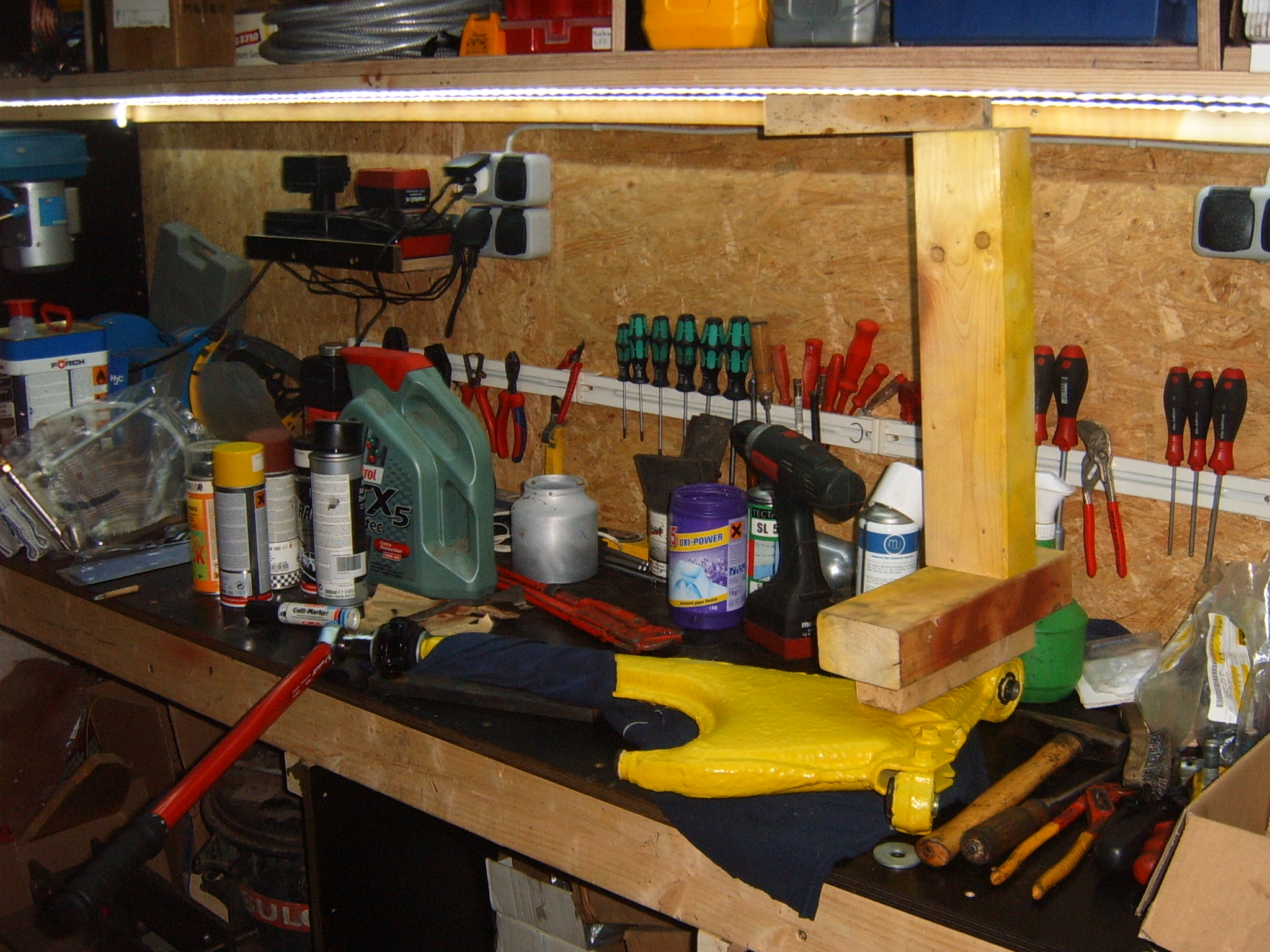

Ich habe den Achslenker auf meiner Werkbank eingespannt und ihm da die Drehmomente gegeben , da man unter dem Auto an die Schraube nicht ran kommt , außer mit einem gekröpften Ringschlüßel mit Verlängerung ( Scirocco2 Endrohr auf dem Ringschlüßel ) und 1/8 Umdrehungen .
Bild unten vom Vorschrauben an der Werkbank .
Oli .
Oli .

komisch uns hatte man gesagt, dass es glatte Scheiben sind.
Zum Bild: Ja genau so kann es jeder
. das wollte ich eben gerade nicht weil so das LAger ja nicht in der Einbauposition der belasteten Achse verschraubt wird. Und das ist nicht gut für die Lager, weil sie so immer auf Spannung sind und damit schneller verschleißen.
Trotzdem danke für deine Mühen. Hier weiter zuhelfen
Grüße Manu
Grüße Manu

Die neuen Schrauben haben nur ganz wenig Spiel.
Wenn die 1-2mm Luft haben fehlt die Hülse im Lager. Wie gesagt da sind 2 Metallhülsen drin normalerweise.
Ich glaub 220Nm hab ich nicht gemacht.
Es gibt Drehmomentschlüssel wo man ein Maulschlüssel Aufsatz ranmachen kann.
Ich hab es im ausgebauten Zustand festgemacht. War bei mir fast waagerecht alles.

Man sieht es schlecht auf dem Bild , aber ich habe da ein Eisen unterlegt damit die Flucht beim Anziehen auf der waagerechten ist . Rechts vom Drehmo. sieht man das Eisen .manu200 hat geschrieben:@ Hägar
Zum Bild: Ja genau so kann es jeder. das wollte ich eben gerade nicht weil so das LAger ja nicht in der Einbauposition der belasteten Achse verschraubt wird. Und das ist nicht gut für die Lager, weil sie so immer auf Spannung sind und damit schneller verschleißen.
Grüße Manu
Da man im eingebauten Zustand mit dem Drehmo. nicht mehr an die Schraube rankommt , habe ich das so gelöst .
Wichtig beim Einbau vom Achslenker ist die Unterlagscheibe nach hinten am Kugellagergehäuße . Die U.Scheibe muß zwischen K.Lagergehäuße und Achslenker eingebaut werden bevor man die Schraube durchsteckt , sonst zieht man das Gummi vom kleinen GMLager ( Vorspur )gleich kaputt .
Ich habe keine Grube oder Hebebühne und mußte mir so behelfen . Ist aber alles richtig eingebaut .
Gruß Oli .

Hallo Leute,
hat einer von euch die Teilenummer aus der ETK Abbildung? Ich brauche noch Teilenummer zu Nr. 5 und Nr.20.
Gruss Vinc

Moin VincVinc hat geschrieben:Ich brauche noch Teilenummer zu Nr. 5 und Nr.20.
Nr. 5 = 443 505 145 A - LAGER
Preis: 15,77 € incl. 19% Mwst.
NORA Rabattgruppe: 4
und
Nr.20 = 443 511 277 B - LAGER
Preis: 11,96 € incl. 19% Mwst.
Uwe

Vielen dank für die Nummern Uwe,
ich breuichte noch Position 27 und 30. Auch diese Teile sind bei mir völlig matsche! Hat den keiner einen Tip wo ich die ganzen teile nummern her bekomme. Bei oder für BMW gibt es ein ETK online! GIbt es sowas auch für Audi? Die Idioten aussem Audi Zentrum Hannover geben auch nicht die Teilenummern raus.
Gruss Vinc
