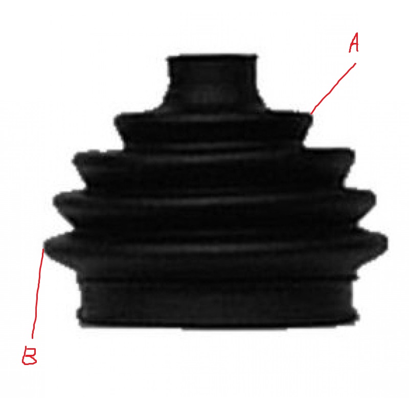

Bei mir kann ich die falsche Fettmenge und Montagefehler ausschließen. Komisch ist auch, das es an der Stelle rissig wird, wo es eigentlich am wenigsten belastet wird.
Innen an der ersten Ausbuchtung nach aussen. Egal in welche Richtung ich lenke, es wird nichts extrem gezogen und auch nichts gequetscht. Es ist auch nicht zuviel Fett oder Luft in der Manschette. Nichts aufgebläht oder zusammen gezogen.Da liegt es wohl wirklich am Material.
Habe die Manschette damals nicht selbst besorgt, weshalb ich nicht weiss welche Marke verbaut wurde.
Jetzt bin ich natürlich unsicher für den Ersatz. Gummi und Spidan oder härterer Kunststoff (gibts da überhaupt was 100% passendes für alle Typp44, bei mir z.B. für MC und 1T Nr.447498203)?
Beiträge: 3201
Re: Antriebswellenmanschetten vorne aussen
An der Stelle A oder B ?
ich denke du meinst die Stelle A?
und das ist schon ne hochbelastete Stelle..
Gruß Matze

Ja, müßte Stelle A sein. Bin mir aber nicht ganz sicher. Auf alle Fälle innen. Könnte auch Stelle C sein.
Jedenfalls rundum rissig und das Ding ist noch keine 3 Jahre alt.
Geknickt , gezogen u.ä. wird doch aber eher weiter Richtung B, weil dort das Gelenk ist?!
Die Frage ist natürlich auch immer, wie alt die Manschette war, als man sie eingebaut hat. Wenn die schon 5-6 Jahre beim Hersteller und weitere 3-4 Jahre beim Großhändler lag dürfte schon ein Großteil der Weichmacher raus sein und das Gummi dadurch nicht mehr so flexibel.
Gibts da überhaupt noch wirklich frische Achsmanschetten? Richtig große Mengen werden sicher nicht mehr verkauft, wenn ich sehe, das meine Nummer nur für die 1T, 1B und MC sein sollen. Da bekommt man sicher sehr oft asbach uralte Lagerware, was dann die kurze Haltbarkeit erklären könnte.
Oder sind da Stempel mit einem Herstellungsdatum drauf?
524702_-Achsmanschette-Antriebswelle-radseitig-fuer-links-oder-rechts-fuer-VW-GOLF-3-VW-VENTO.jpg
Beiträge: 3201
im kleinen durchmesse rist die BElastung am größten...
gruß Matze
