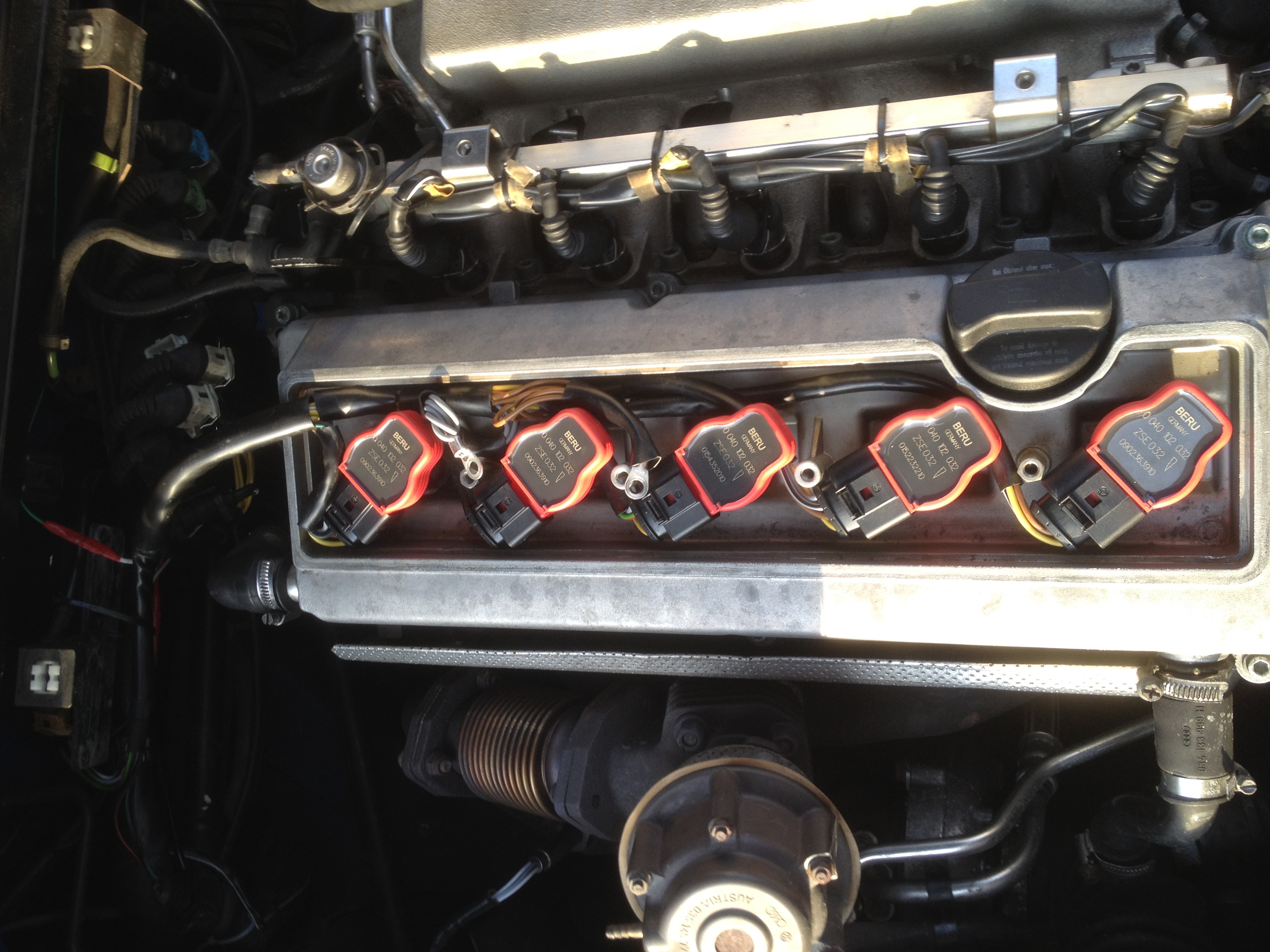

- nogaroc4
- Beiträge: 522
- Registriert: 15.03.2009, 00:11
- Fuhrpark: Audi S6 C4 Avant 2.2l Turbo MKB AAN 169 KW 230 PS Baujahr 1996, Audi 80 2.3E 133 PS NG2 Baujahr 1994
- Wohnort: Gerlingen
Re: AAN nur noch auf 4 Zylindern
Hört sich nach Zündendstufen an.
Ich habe bei meinem so ein Umrüstsatz
http://www.rs-power-shop.com/Luftmassen ... e2226be193
wie diesen verbaut. Vorteil die Zündspulen sind sehr billig und die Zündendstufen fallen weg.
Nachteil ist das die wohl schneller defekt gehen sollen, da die für diesen Motor ja auch nicht ausgelegt worden sind. Was das angeht gehen die Meinungen und Erfahrungen auseinander. Kann also sein auch das die lange halten können.
- inge quattro
- Beiträge: 3247
- Wohnort: bei Landau/Isar
Hallo Peter,
habe diese Spulen schon öfter gesehen und scheinen recht gut du funktionieren.
Die sind doch aus irgend einem Golf VR6 oder R5 u.ä. !?
Die hatten aber alle beim AAN/ABY keine Abdeckung mehr drauf, weil die angeblich nimmer drüber passen tut.
Bei deinem Link von RS Power steht unten drunter, daß der originale Abdeckung weiter verwendet werden kann, das versteh ich jetzt nicht ganz... Was ist bei denen anders?
- nogaroc4
- Beiträge: 522
Hi Thorsten,
Kann sein das die aus einem Golf raus sind, aber diese Spulen passen ja in verschiedene Motoren rein.
Das Problem ist, das die Abdeckungen weg sind das es darunter für diese Spulen zu heiß wird. An den Spulen ist viel Kunststoff dran, welcher dann darunter etwas zerlaufen kann. Auch sind die Spulen nicht für diese Hitze gebaut. Bei unseren OE Spulen ist das ja schon so konstruiert worden, das Die unter der Abdeckung bleiben können.
Ich hatte die Abdeckung ja auch schon kurz mal drauf gehabt... das geht ohne Probleme
ist mir dann aber doch zu heikel geworden und bevor eine davon einen Hitzeschaden erleidet habe ich se wieder weg gemacht.
Funktionieren tut das aber merkwürdigerweise. Wenn man die Kabel schon verpackt machen die sogar Optisch mehr her, oder man konstruiert sich eine Abdeckung selber mit genügend Luftschlitzen. So was habe ich schon gesehen in Carbon...kommt echt ned schlecht
Der Vorteil der Spulen ist, das die viel billiger sind als die OE und das schmerzt es auch nicht so wenn eine davon mal vorzeitig kaputt geht. Gibt ja genug davon auf dem Markt im Gegensatz zu unseren AAN Spulen !!
