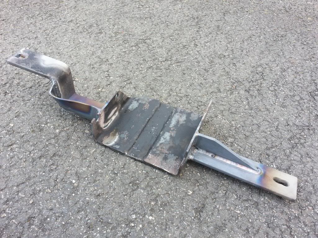

2 neue Getriebehalter nötig (Eigenbau)

Getriebehalter ist als eigene Konsole gefertigt und vorhanden.
