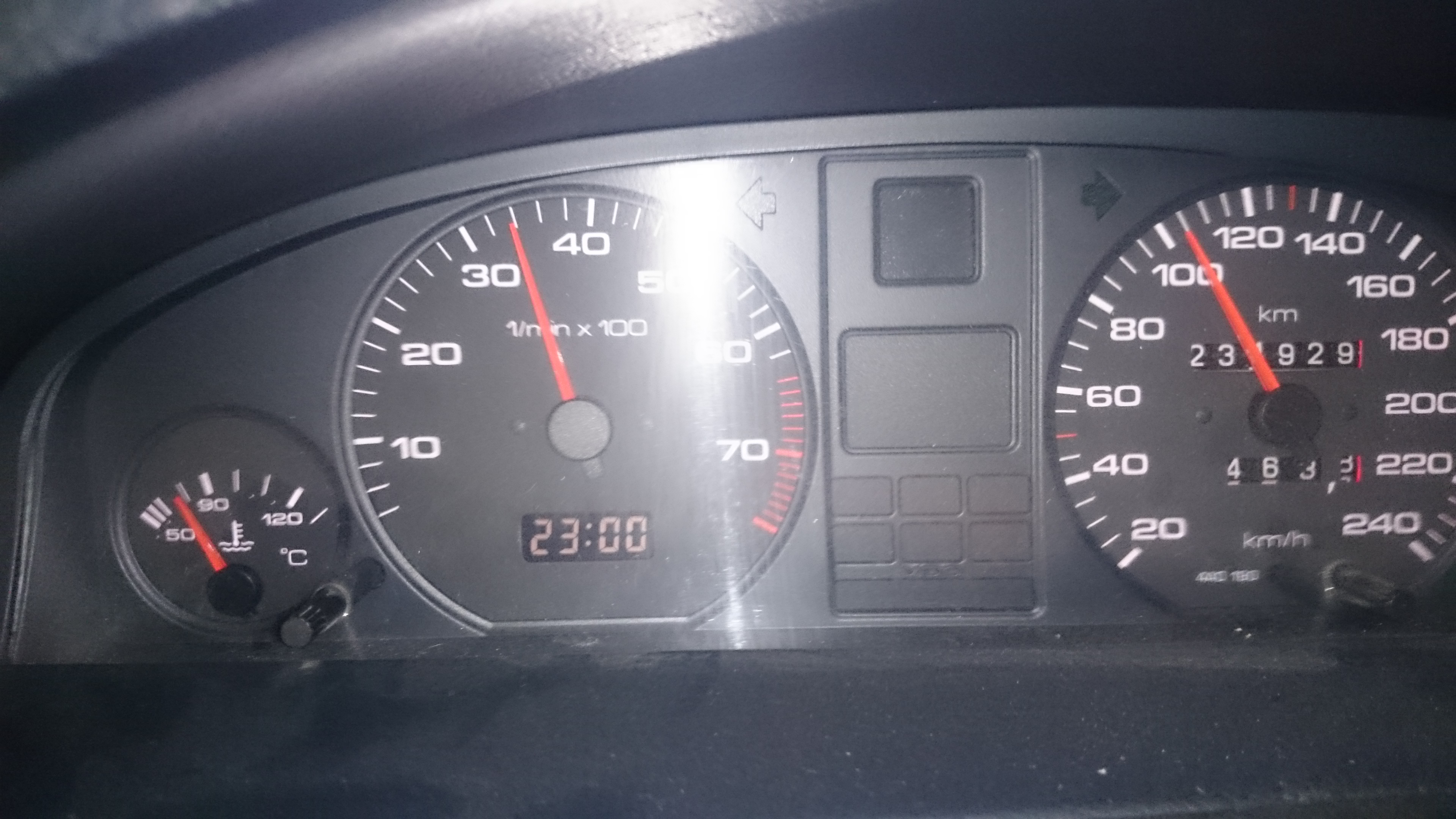

Wegen dem Temperaturproblem:
Vielleicht zeigt dein KI einfach zu wenig an. Was ist denn die normale angezeigte Betriebstemperatur? Und bei welcher angezeigten Temperatur springt der lüfter an?
Ich hab auch schonmal was von korrodierten/gebrochenen Thermostat-gehäuse bzw aufnahmen an der Wasserpumpe gehört, sodass das Wasser am geschlossenen Thermostat vorbei kann.. Hast du dir das zeug mal genau angeguckt?
Zwischen 85 und 90 Grad bei der Fahrt, im Stand 90 Grad, bei 95 Grad springt der Lüfter an. Das wäre auch in Ordnung, nur ich habe rund 20km Strecke von der Arbeit nach Hause, Landstraße. Nach 20km ist er dann auf 75-85 Grad. Dauert halt richtig lang. Von meiner halle nach Hause sind es 9km Stadt, ohne Ampel Stau kommt er nicht auf Temperatur.

Hier mal ein Bild von meinem KI nach rund 16km bei der Geschwindigkeit.

Kann mir nicht recht vorstellen, dass die Temp.-Anzeige im KI falsch geht.
Würde eher (auch wenn neu) auf defekten Thermostat tippen.
Oder das Kühlwasser hat 'nen Weg dran vorbei gefunden - wie Hacki schon geschrieben hat.
Das die Fehlerquellen an den unmöglichsten Stellen sein können hab ich auch schon erlebt.
--►Wasserflansch ◄--
Wenn z.B. durch so eine Fehler-Quelle ständig Luft in's Kühlsystem gelangt,
wird das nix mit korrekter Betriebs-Temperatur.
Wie verhält sich denn die Heizung, wenn Du die aufdrehst ?
Kommt ordentlich warme Luft oder nur " ein laues Lüftchen " ?

was ist denn das fürn ki?in winer 92er limo hab ich keine uhr im drehzahlmesser,ung anzeige steht bei meinenem konstant auf 90 grad

...hab auch dieses KI in meinem 92er C4 Avant - mit Digital-Uhr im Drehzahlmesser.
Bei mir steht auf der Tachoscheibe die Bezeichnung 4A0 190.

mein C4 hat nur nen schiebedach+die fenster muss ich kurbeln,hab aber die zustzinstrumente drinn,dashalb warscheinlich?
Klima? watt?
beim fahren wie gesgt steht der zeiger ganz kurz vor der 90.
Klima? watt?
