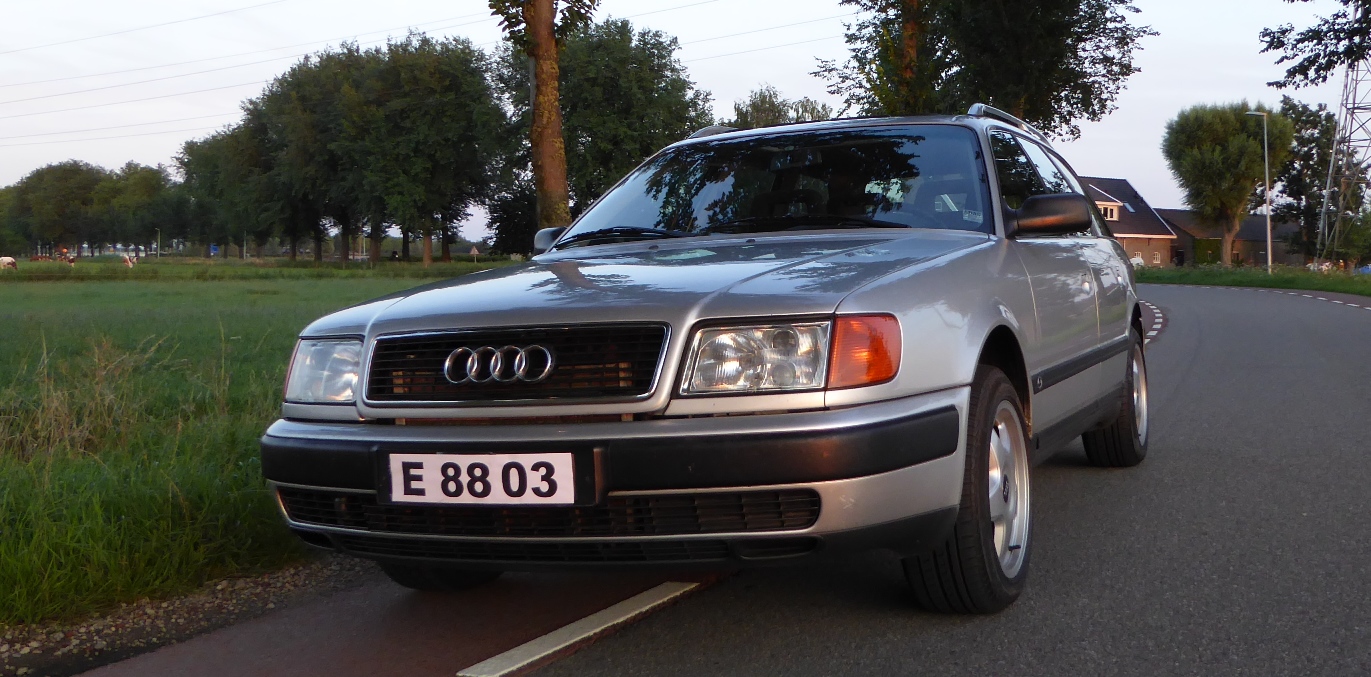

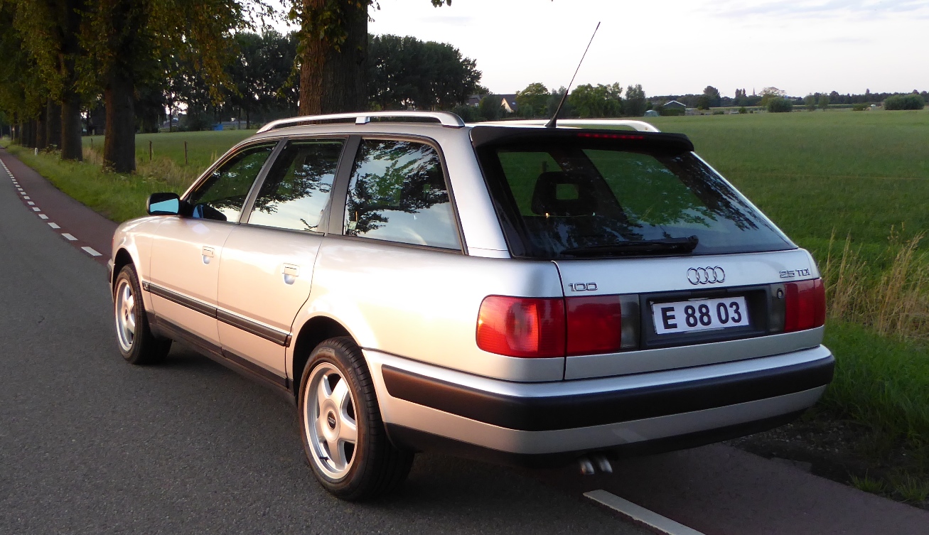

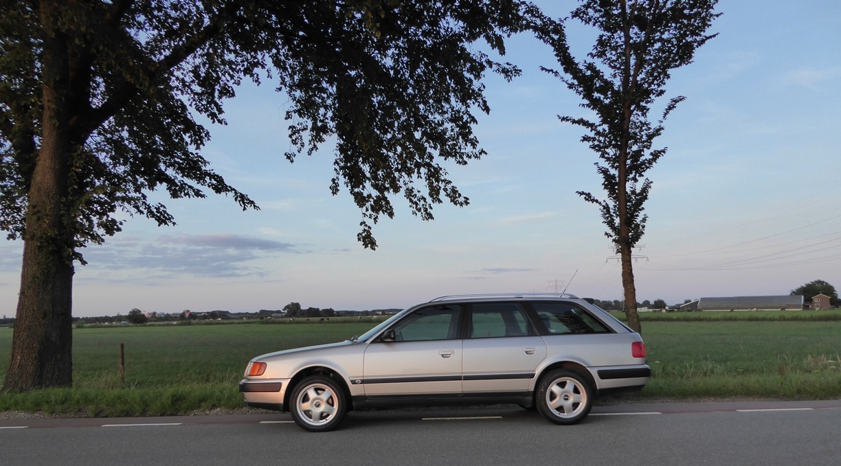

Jetzt sieht mein AAT avant so aus:
(Vielleicht lege Ich Es ein bisschen tiefer mit typ44 sport fronti federn)
