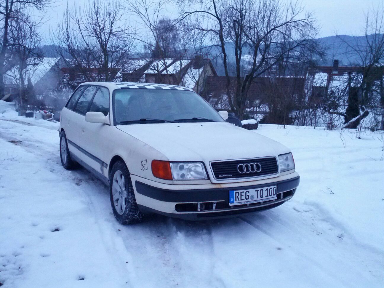

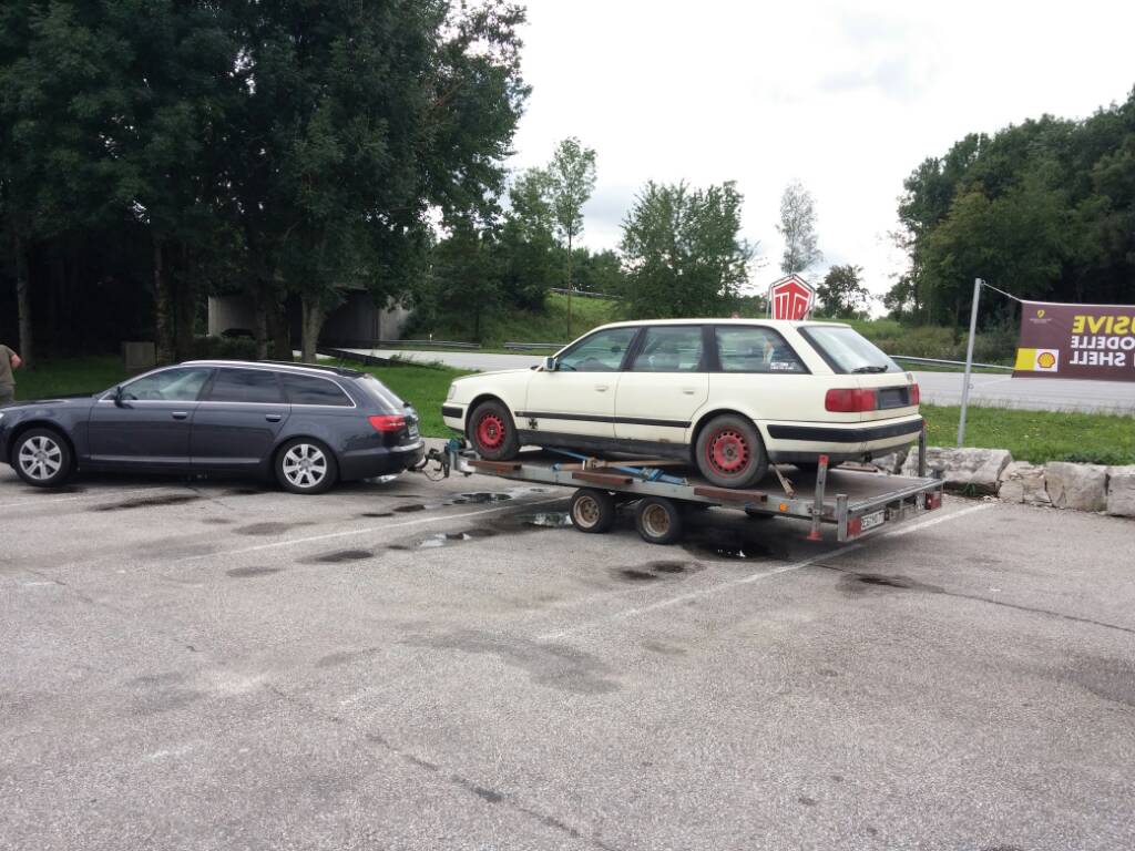

Hab mir ja letztes Jahr bereits einen C4 geholt, war im September 2014 bei Moosburg.....
C4 Avant Quattro
Kurz ein paar Daten:
2.8 AAH 128 kw
Avant ohne Reling
Quattro
Graue Velourausstattung mit Eierkocher
Abnehmbare Westfalia AHK
elektr. SSHD
vorne EFH
Jungfräuliche 340.000 km
Bj 93
Weitec-Fahrwerk (ca. 30.000 km)
Was gleich aufgefallen ist:
Die Innenausstattung könnt von einem mit 100.000 Km auch stammen.
Keine Flecken, keine Risse, keine Abschürfungen - und sogar nicht mal verraucht!
Was gibts dran zu machen?
Wasserpumpe sifft trotz Einbau in 2014 vom Vorbesitzer
Ventildeckeldichtungen siffen (standard)
Querlenker vorne links ist ausgeschlagen - is der VB mal etwas vom Weg abgekommen
Bremsen rundum erneuern
Dann kommen wohl noch die nicht notwendigen aber wichtigen Sachen wie:
- neuer Lack (war ursprünglich silber - eine geile Farbe - k.A. was der Vorbesitzer da hatte =>? )
- DE Linsenscheinwerfer
- Scheinwerferreinigungsanlage
- abgebaute Westfalia AHK wieder dranbauen
- S4 Heck
- ggf. S4 Front - falls mir wieder eine günstig reinläuft
- Auspuff modifizieren
- A8 Winteralus
(fürn Sommer Boleros)
- Dachträger für ohne Reling
- Hellascheinwerfer auf die Reling
- US-Blinker
- ggf. gelbe NSW
Was gemacht wurde:
- neuer Kühler
- neue Batterie
- Antriebswelle vorne links getauscht
- Unterdruckverschlauchung teils erneuert
Soll am Ende dann als Alltagswagen (trotz Firmenwagen) dienen und im Winter dank der angetriebenen HA Spaß machen.
Erstaunlich was mit Bremsflüssigkeit lt. dem VB alles möglich ist... neben der wirklich rostenden Motorhaube hat sich der Kühler dnak der Bremsflüssigkeit aufgelöst und somit schön gesuppt.... mal von den anderen Aggregaten abgesehen. Aber was solls, eben nen neuen günstig für 30€ geschossen, hat zwar nicht gepasst aber ein zölliges Rohr ist ja gleich geschweißt gewesen ;)

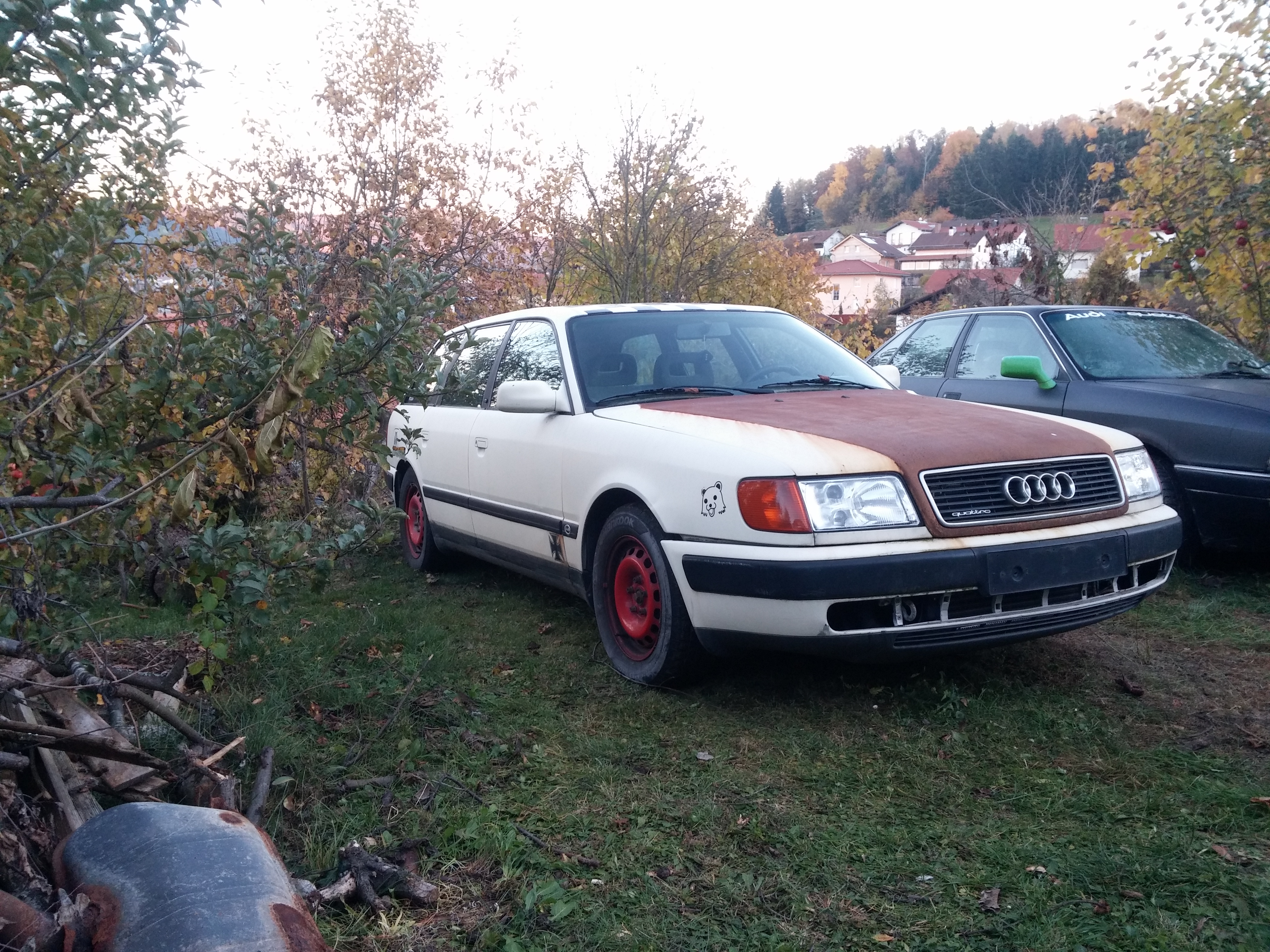

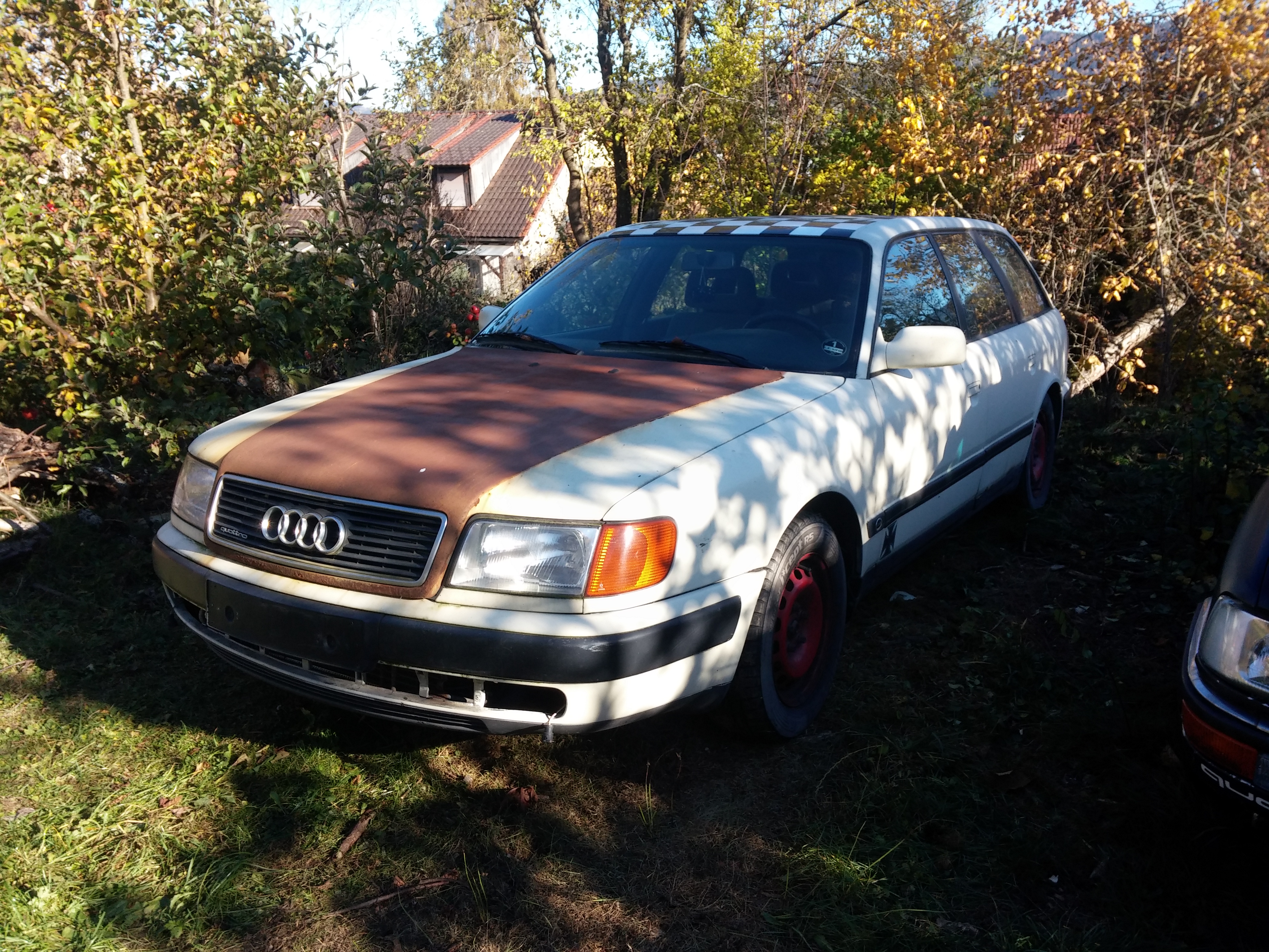

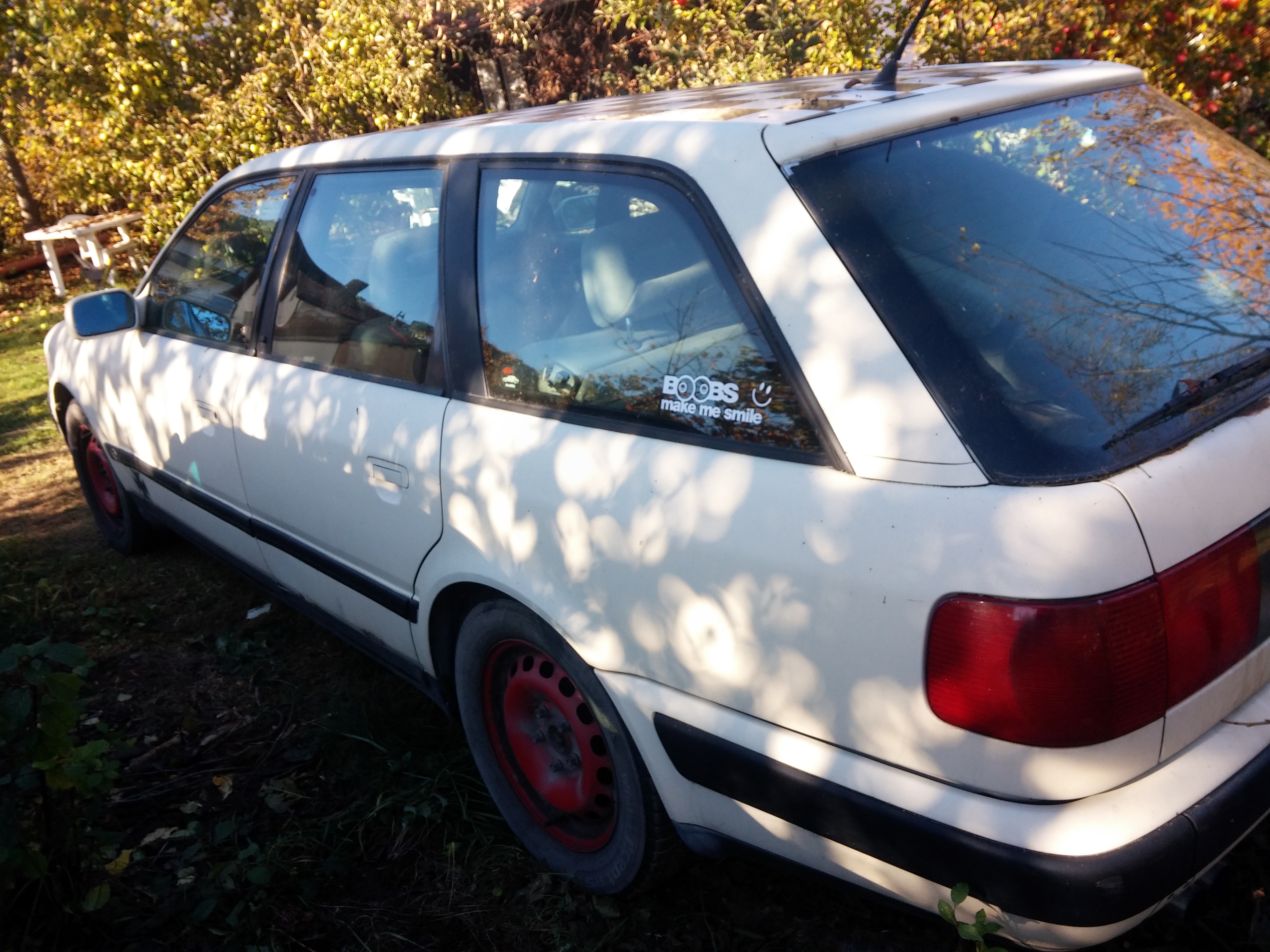

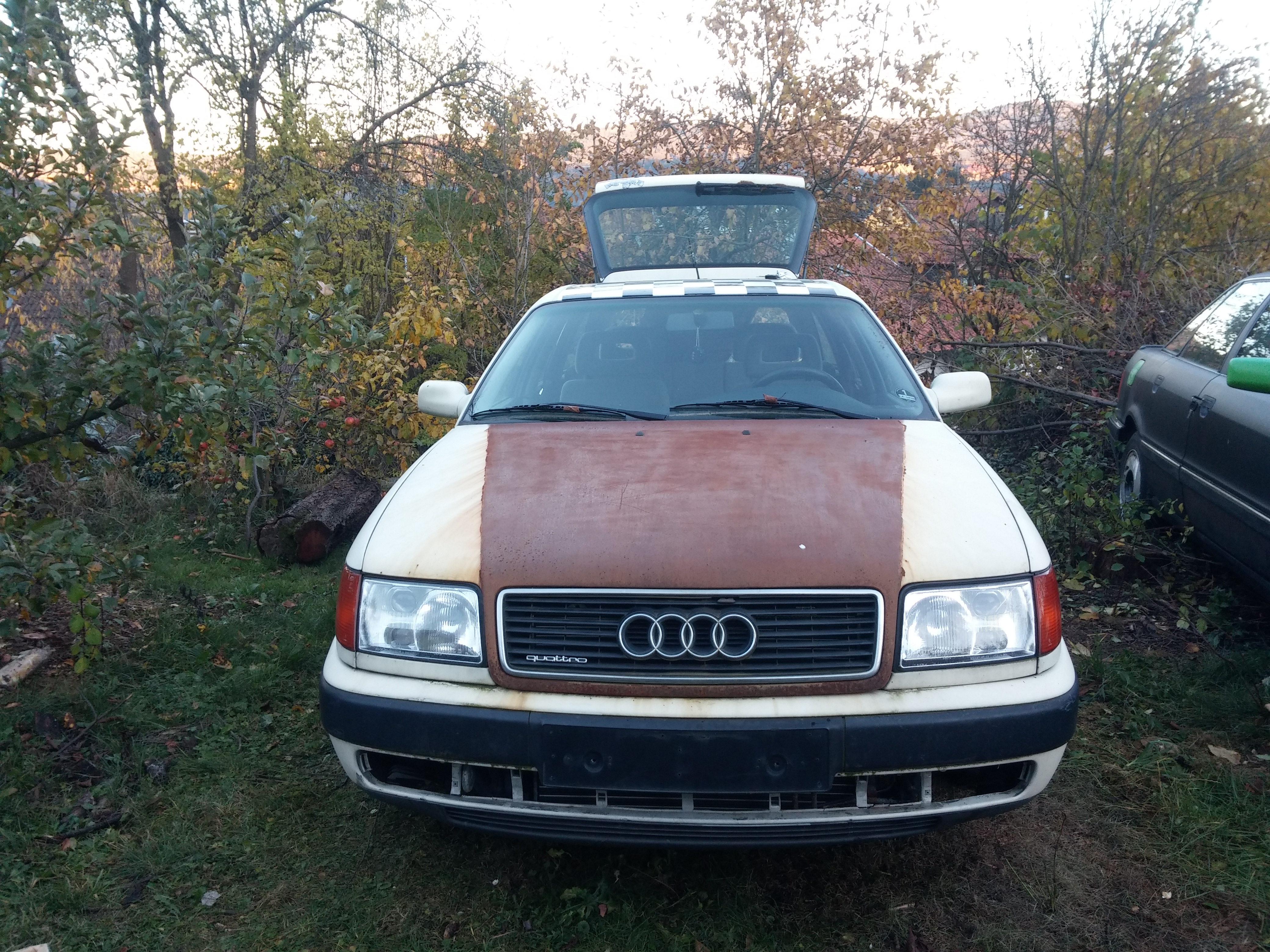

Und ein paar Bilder:

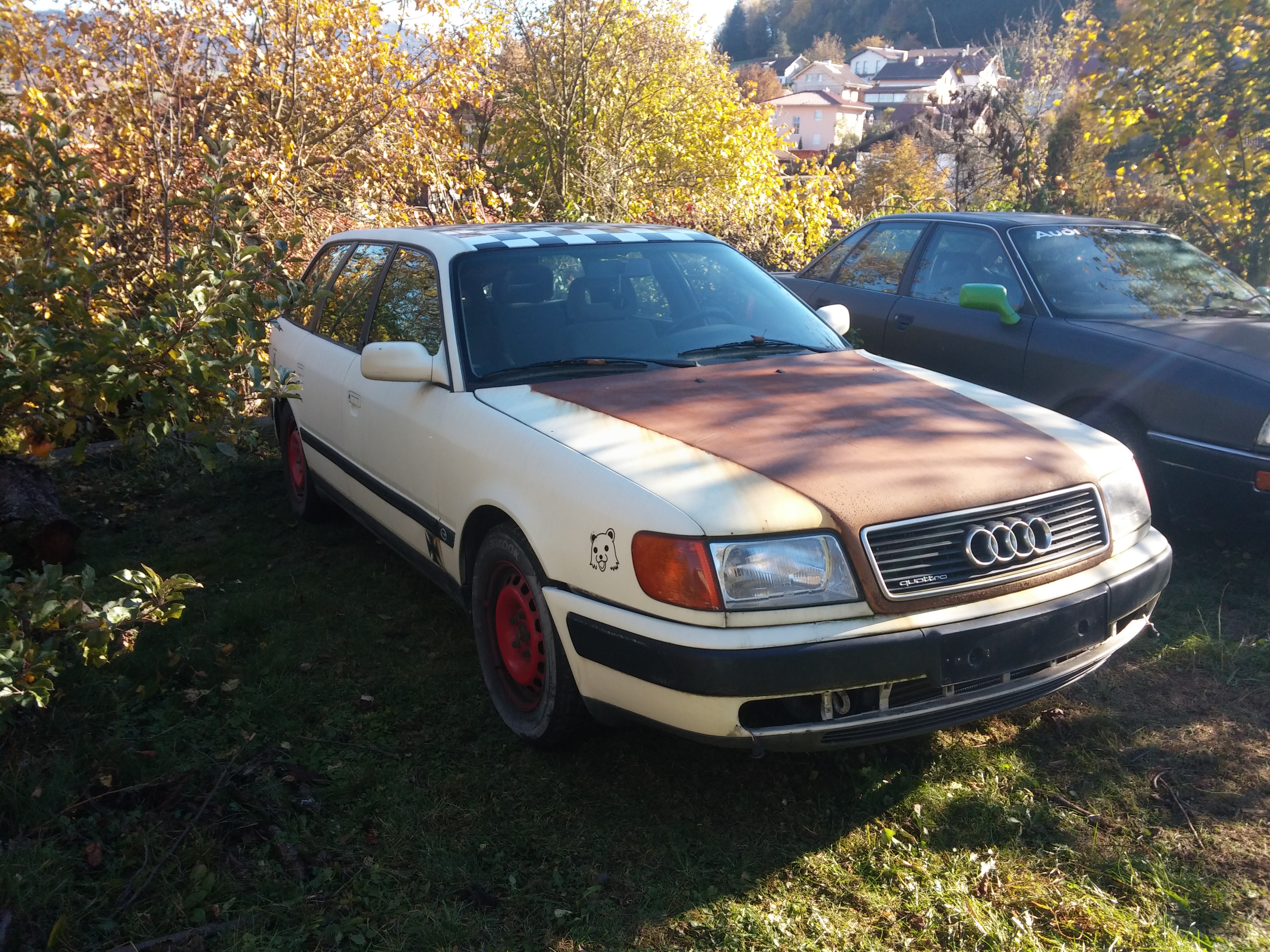

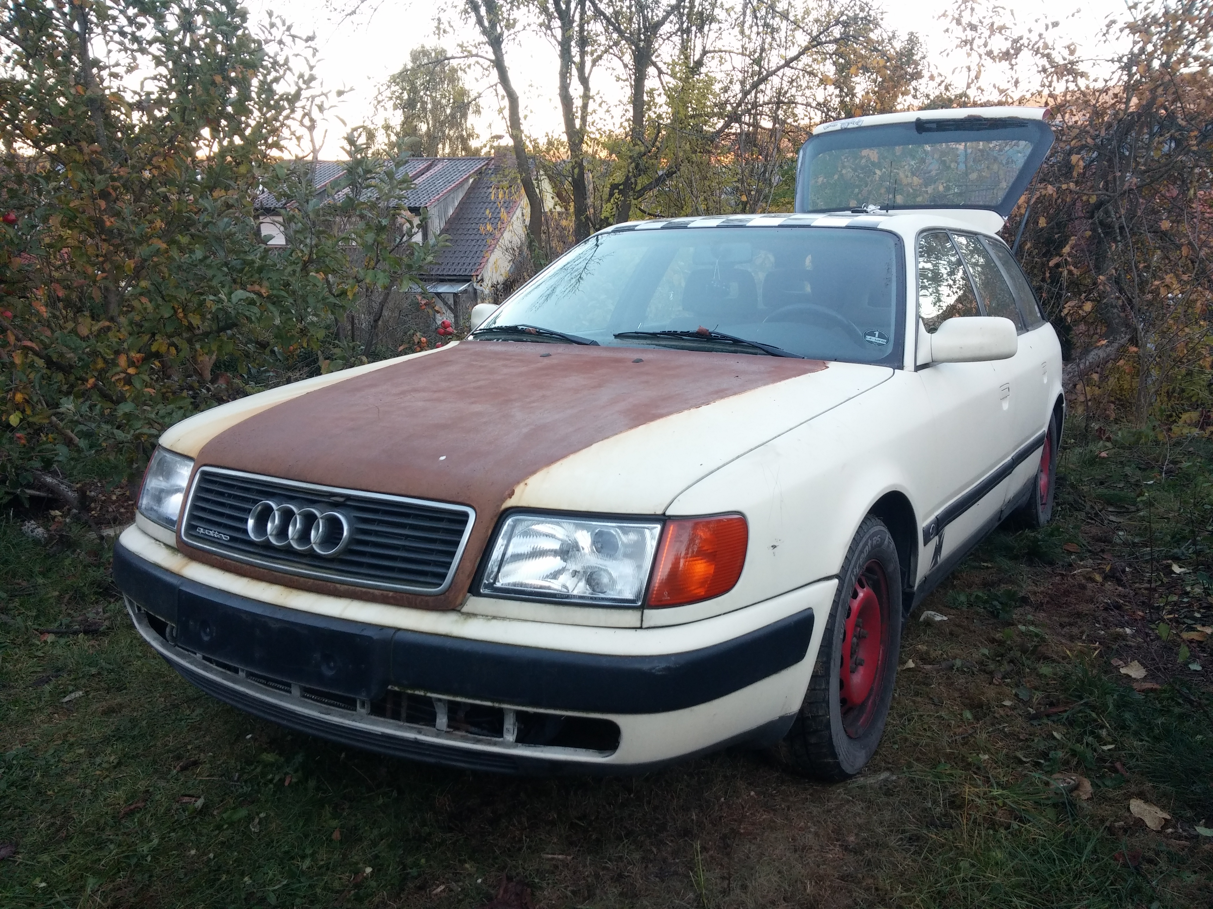

Gestern noch schnell die DE-Linsenscheinwerfer eingebaut - erschreckend wie das die Front verändert....
Beiträge: 3247
Re: Neuzugang 2014 => 2015 Audi 100 2.8 Avant Quattro
Woife, es ist aber auch erschreckend, wie sich dannach die Lichtausbeute verschlechtern wird!
Die schauen nur wichtig aus, bringen aber keine Verbesserung gegenüber H3/H4, hab sie im S4 ja auch...

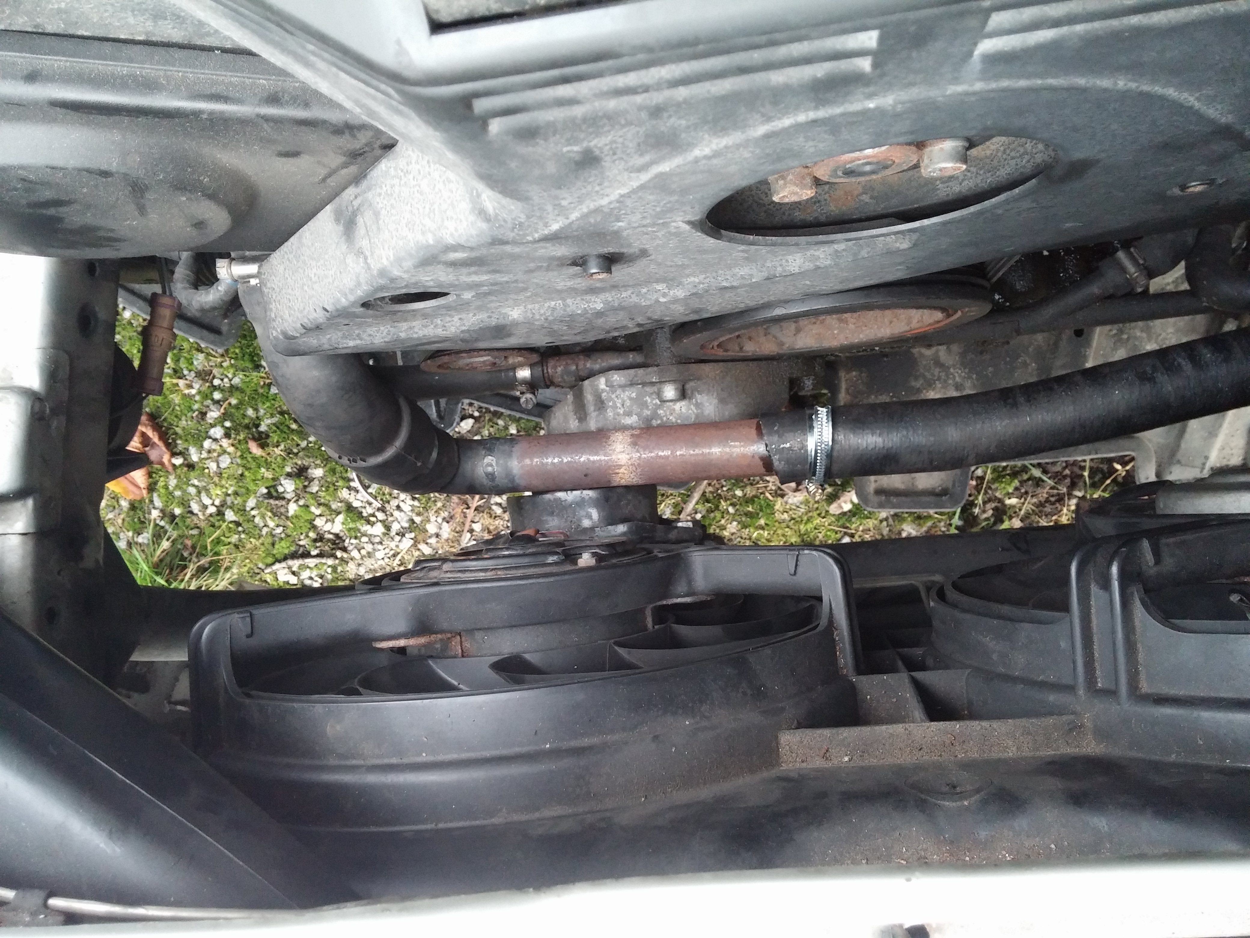

Heute, bzw gestern bekam der AAH einen neuen Riemen, WaPu, Umlenkrolle, Thermostat (war bisher immer noch das originale von 93 drinnen - und hat auch bestens funktioniert...), eine neue Ventildeckeldichtung und letztendlich auch ne Füllung Frostschutz.
Zur Feier des Tages singt nun irgendeine Rolle - ich hoffe dass es nicht zwecks der Zahnriemenspannung ist.
Zusätzlich spritzt nun der Kühlwasserschlauch von der (vorm Motor stehend) rechten Bank zum Öl-Wasser-WT raus. Hat sich nun wieder beruhigt, werden aber die komplette Verrohrung(Stahlrohr sieht auch nich tmehr gut aus) erneuern.

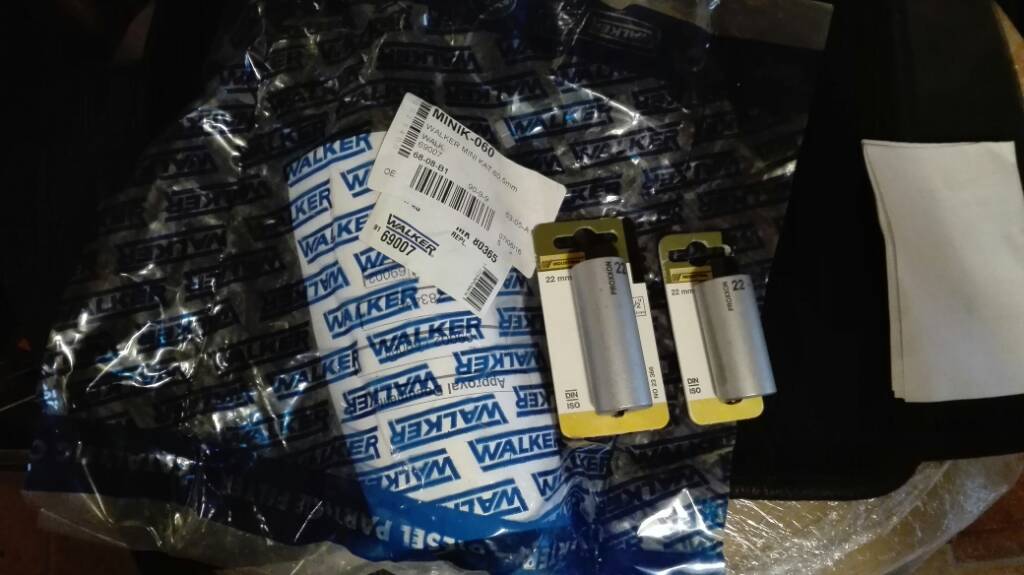

zwecks Euro 2, wenn es keinen KLR mit Papiere dafür gibt, dann geht's mit Minikat(s), da steht der AAH in der ABE mit drin...

an sich wäre das in der Tat die beste Alternative - was da effektiv dann in der Doppelschelle drinnen ist wird keiner kontrollieren....
Das Problem daran ist nur dass die Mini-Kats erst ab Baujahr xx/94 aufgeführt sind.
Da meiner ein 93iger ist wird'/könnte das Probleme geben...
Der Einbau + Doku wird das geringe Problem sein - auf der Zulassungsstelle wird jedoch das Baujahr-Thema dann erscheinen...
Hat diesbezüglich jemand nen Tipp - oder einfach vorab bei der Zulassungsstelle das Thema ansprechen?

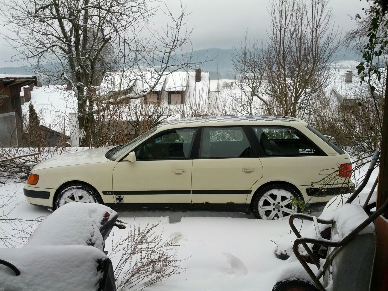

Hab dann mal die 16" Alus vom A8 draufgeschraubt - passen vorne leider nicht ohne Spurplatten, sind deshalb andere vom A6 4F geworden.
Sieht meiner Meinung nach gar nicht so schlecht aus.

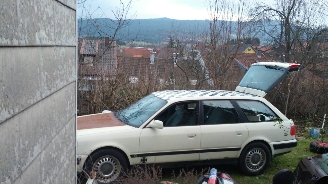

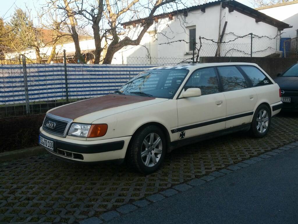

Vorher:
Nachher mit A8 Gullis:
Endgültige Übergangslösung:
Viele Grüße aus Niederbayern ;)
Beiträge: 5071
AW: Neuzugang 2014 => 2015 Audi 100 2.8 Avant Quattro

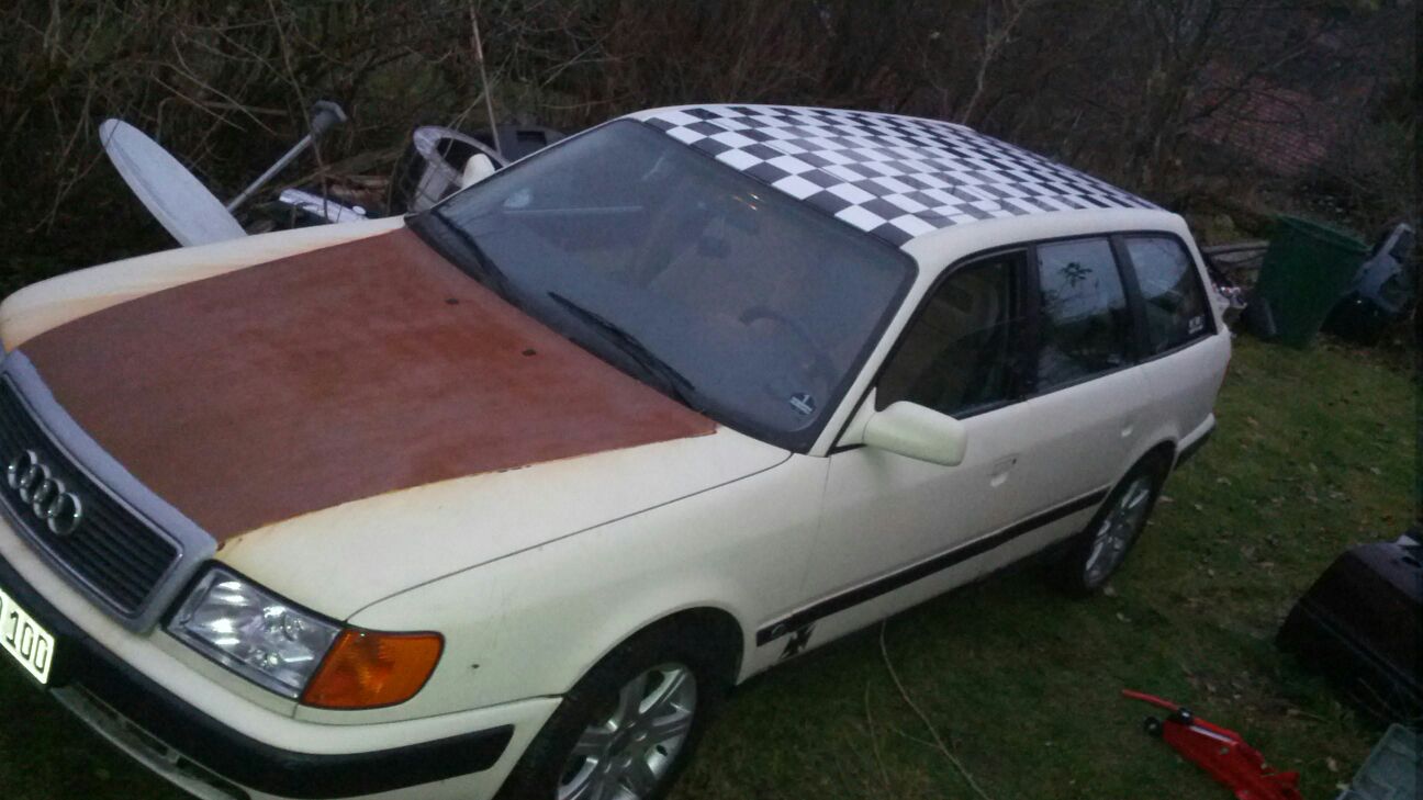

Und noch eins bei Tageslicht, mittlerweile find ich ihn gar nicht mehr so schlimm, zumal er ohnehin wie am Kühlergrill ausprobiert silber lackiert wird.

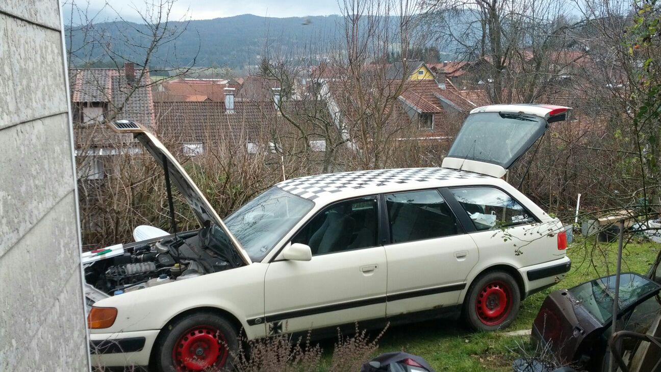

Weiter gings!
Hab mittlerweile eine andere Servopumpe verbaut die Niveau-Servopumpe ausgebaut und gegen eine normale getauscht, Spur einstellen lassen, Ölwechsel gemacht, Rausgesaugt.....
Wollte dann noch schnell mal die Lambdasonden wechseln - soweit so gut...
Beifahrerseite ging dank geschlitzter Nuss wunderbar nach etlichen Schlägen zum locker prellen - die Fahrerseite tut keinen Mucks. Die Nuss ist einmal rübergerutscht - das wars vorerst mal.
Spritverbrauch ist bisher besser geworden, säuft aber immer noch.
Auch der gute gebrauchte LMM hat ein bisschen was gebracht - vll bild ich es mir auch ein...
Dazu kommt dass er auch noch immer inkontinent ist => Dehnschlauch zum Lenkgetriebe undicht. Der wird morgen neben dem vorderen Querenker rechts gewchselt, denn dieser hat mittlerweile 5-6 mm Spiel in der Höhe. Anscheinend war dass zuerst komplett zugerostet denn Spiel war keins vorhanden, jetzt schlägts und klimperts aber schon ordentlich.
Heute hab ich noch neue Getriebelager verbaut. Angekündigt hat sich das durch immer schlimmer werdendes vibrieren bei schnellem Kupplungs-loslassen im 1. Gang. Die letzten Quattro-Touren werden ihr übriges dazu beigetragen haben, also kurzerhand die Hebelgesetze am Unterboden angewandt und beschlossen dass es nur die Getriebelager sein können.
=> Während dem Austausch musste ich das Getriebe durch die Getriebestütze schon merklich anheben um die neuen Lager einbauen zu können
Ergebnis: Viel weniger Vibrationen, genügend Luft zwischen Gummipuffer und Kardanwelle sowie zur Quertraverse am Unterboden.
Letztendlich hab ich endlich noch eine normal lackierte Motorhaube aufgetrieben. Sogar in weiß, auch wenns nicht ganz dazupasst, aber der C4 wirkt nun schon normaler.

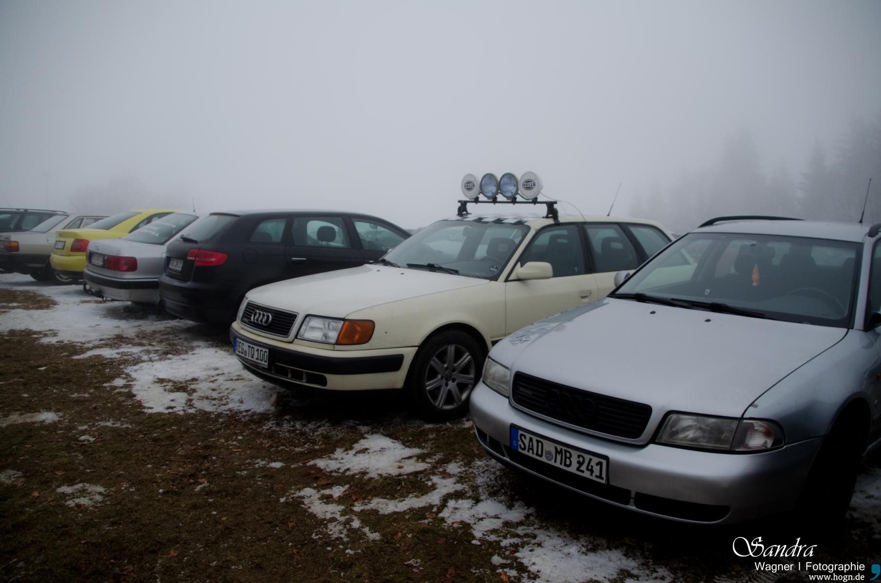

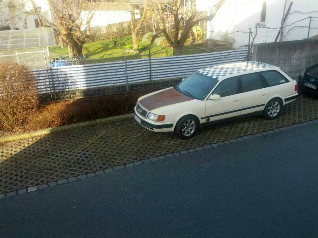

Anbei noch ein Foto wie er momentan aussieht incl. nem Foto im Schnee von heute.

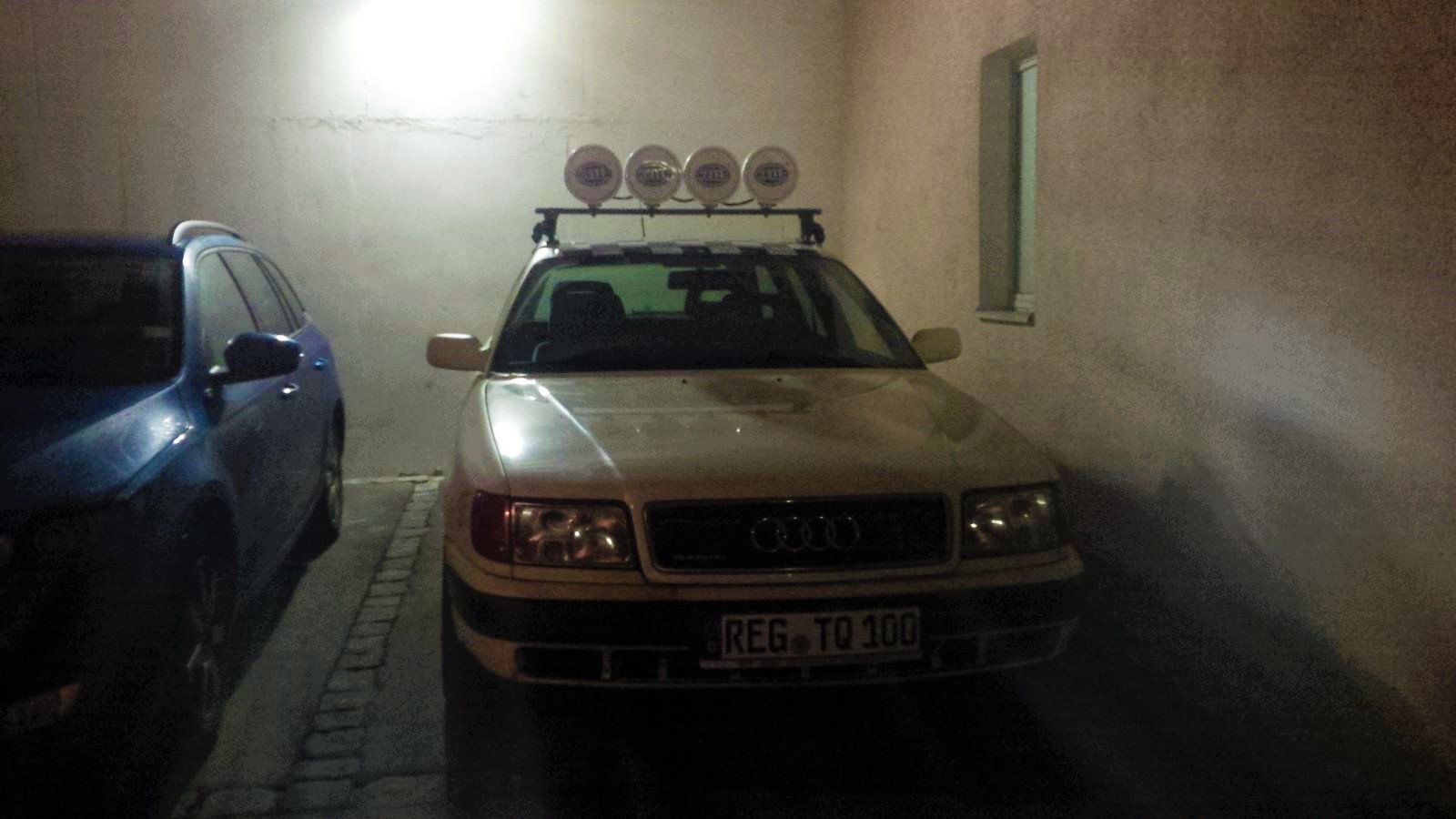

Das Treffen in Finsterau wird kommendes Wochenende dann mit Dachbeleuchtung angefahren - bin mal gespannt was es heuer wieder zu sehen gibt.

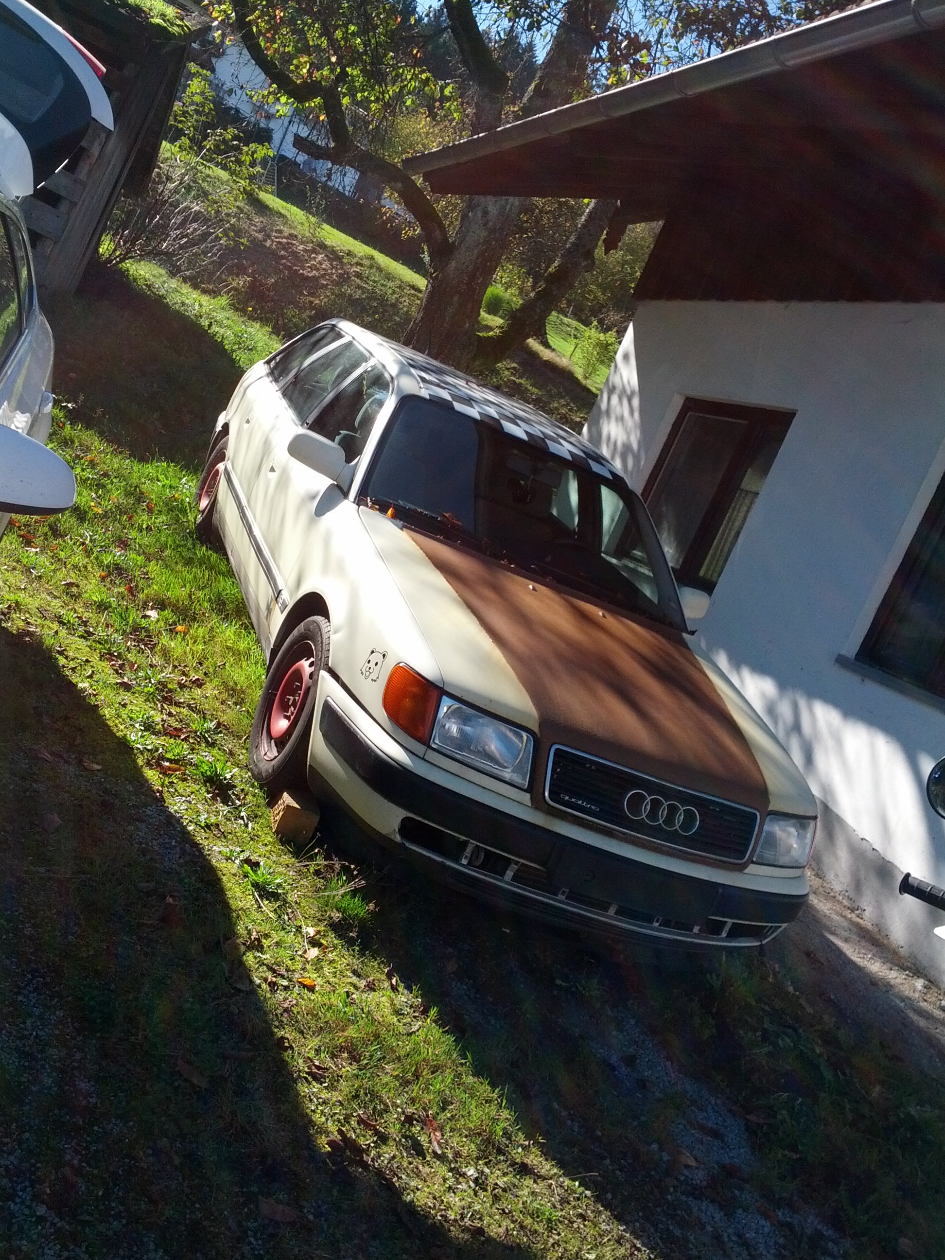

Was gibts neues von dem alten Stahlschwein?
- Dehnschlauch noch immer nicht getauscht...
- Lambdasonde erst eine getauscht - die zweite will nicht raus.
- abnehmbare Westfalia muss noch montiert werden
- MAL für vorne gesucht - gefunden - noch nicht verbaut
- SWRA liegt noch immer bereit - ausgebaut
- GRA-Hebel hab ich mir gleich nen anderen besorgt, dieser wird dann auch verbaut
- Karo-Dach ist endlich runter, steht nur noch der Hammerschlaglack aus.
- S4/S6 Rüllis haben sich keine ergeben, vll zerschneide ich aber ein "mitgenommenes" Limo-Band - es findet sich seit 6 Monaten kein Käufer für 45€....
- Rost, tja... Da er den Sommer lang auf der Wiese stand hat Väterchen Rost gut gearbeitet... Folgendes zu bearbeiten:
- Fahrertüre hinten
- Koti BFseite unten
- Koti Fseite unten
- Heckklappe
- Benzinleitungen
- Auspuff
JA - es wird einfach nicht weniger, doch es ergeben sich dadurch auch wieder anderen Themen...

Und noch ein Bild vom Quattrotreffen in Finsterau - natürlich vom Parkplatz!
VG
Woife
