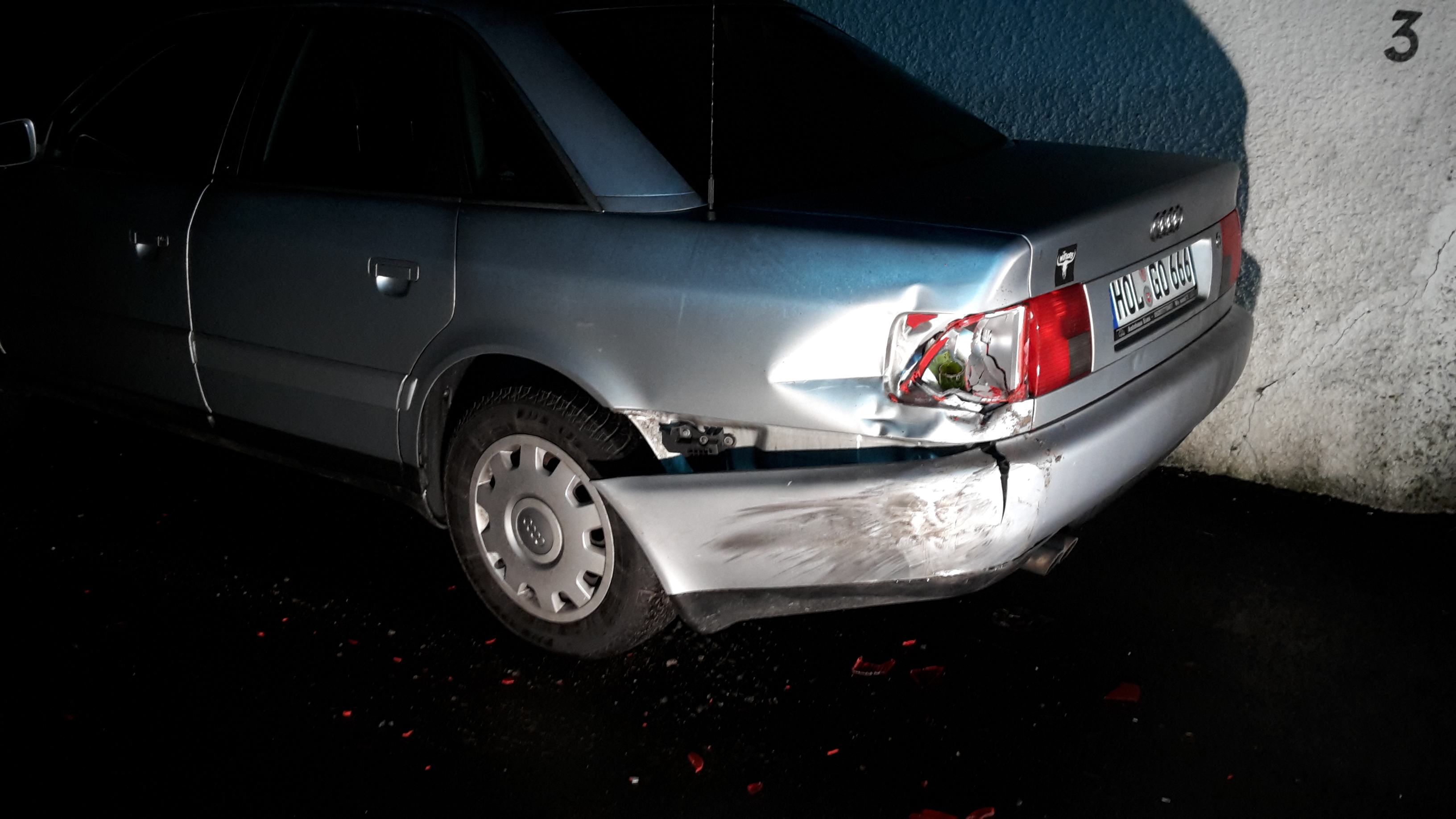

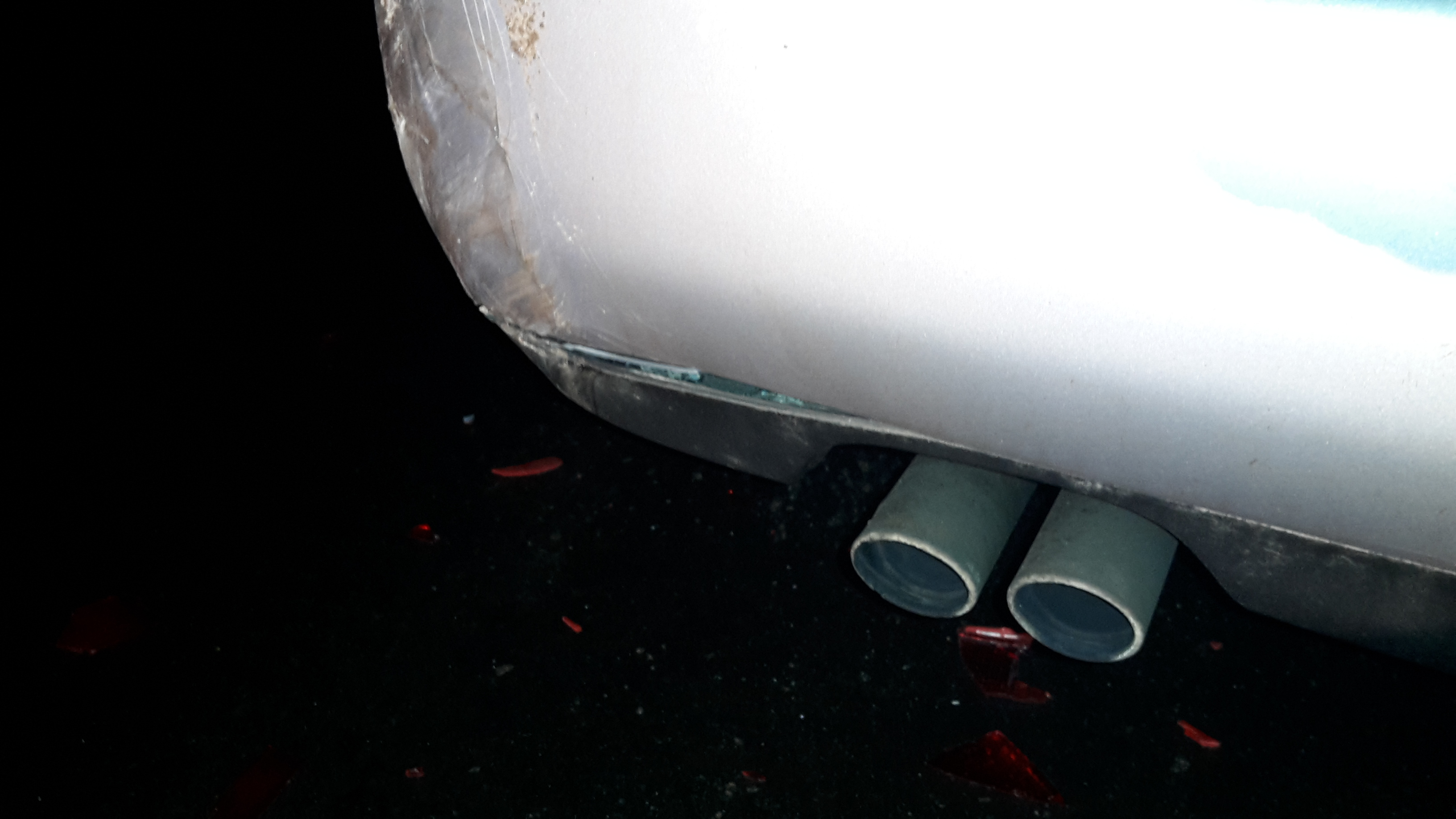

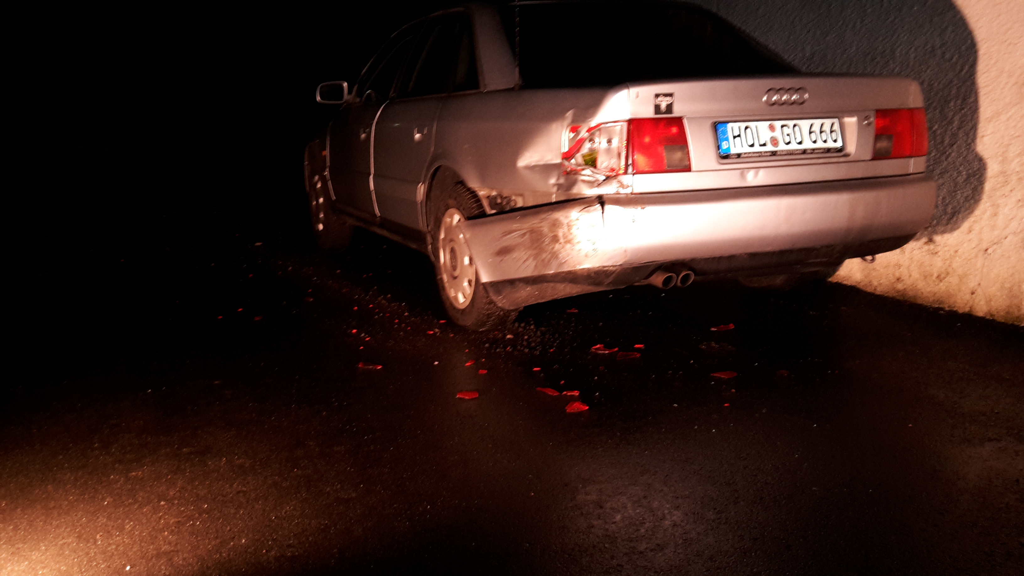

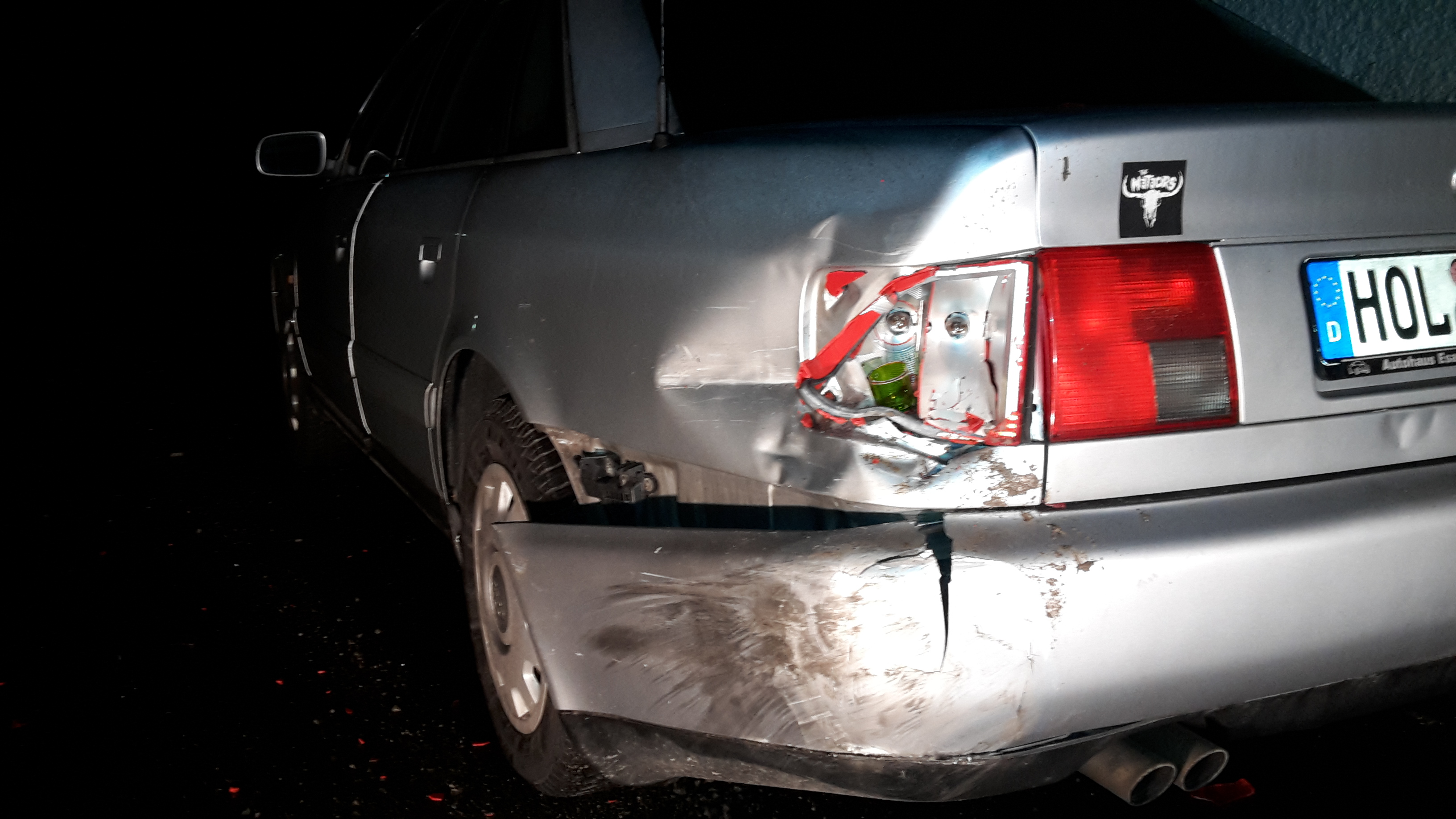

und zwar nicht auf der Piste sondern direkt bei mir vor dem Haus.... heute abend hat ein Rentner im VW Tiguan erstmal sauber den A6 geschruppt - ungebremst ! ... bin grad mächtig am kotzen
vorallem gefällt mir nicht wie das Rad steht...schätze wenn´s blöd läuft hat die Achse hinten einen abbekommen

Dann hast ja Glück im Unglück, die Achse hinten ist beim quattro ja leichter gemacht als beim Fronti.
Neue Querlenker und dann sollte es wieder passen, aber die frage ist halt ob sich das ganze noch lohnt, weil die Reparatur vom Seitenblech wird teuer...

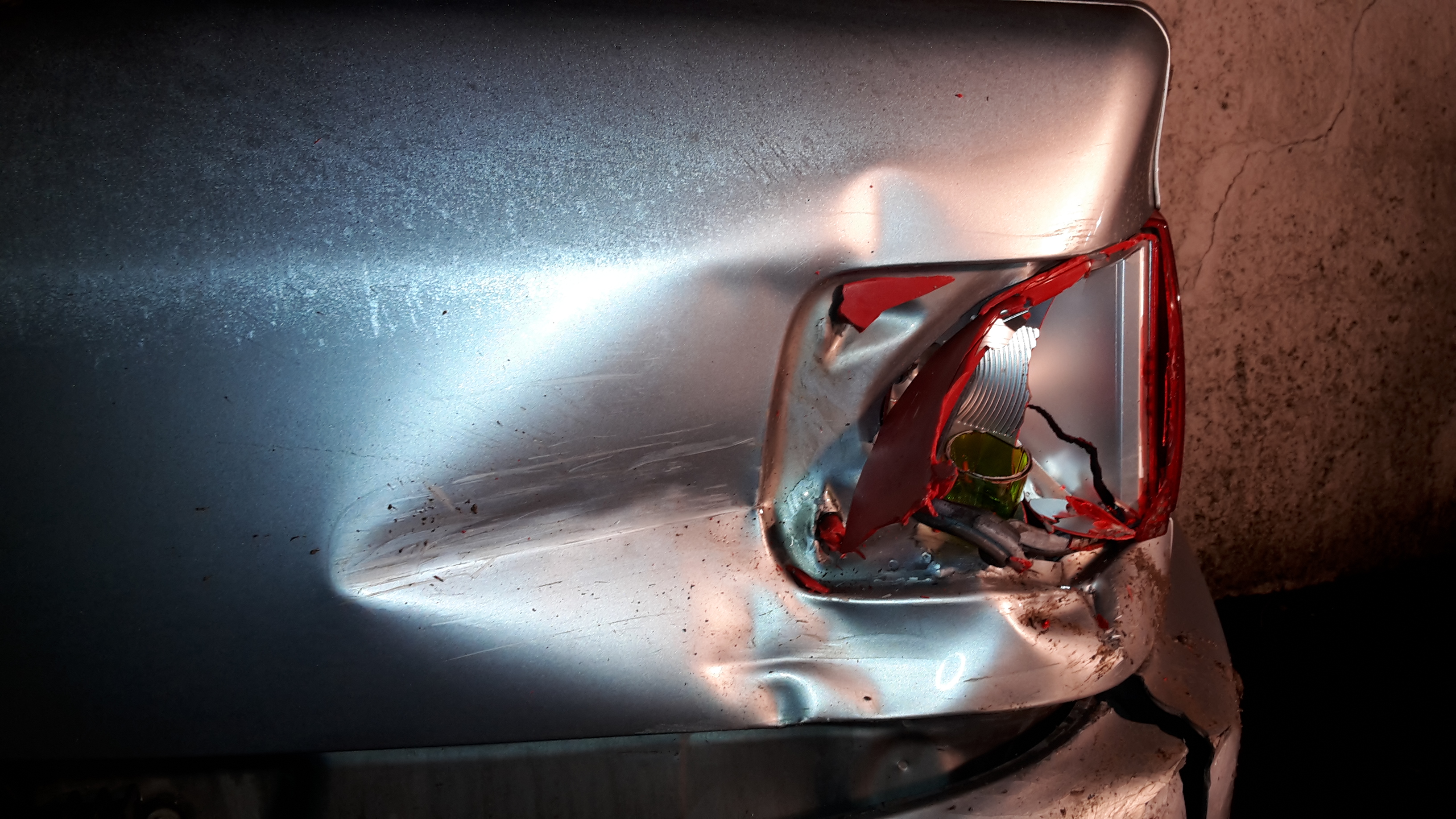

Was machen sich denn immer alle wegen so einer Seitenteil- Reparatur ins Hemd..?Tobin hat geschrieben:Dann hast ja Glück im Unglück, die Achse hinten ist beim quattro ja leichter gemacht als beim Fronti.
Wenn das Auto schnell wieder fahren soll, dann eben erstmal notdürftig zurechtdengeln, neue stoßstange dran und achse mit Gebrauchtteilen richten. Dann in Ruhe nach so einem Seitenteil ausschau halten. Die gehen manchmal bei ebay für wenig Geld weg.
Und wenn das Auto mal ein paar Tage/wochen stehen kann in ruhe dabei gehen. Dichtmasse abkratzen und alle schweißpunkte aufbohren. Dann das neue Teil wieder anpunkten. Das blödeste dabei ist noch der anschließende Hohlraumschutz.
Ich hab das vor 2 Jahren so bei einem Polo 86c gemacht. Das ging absolut problemlos. Und bei jedem meiner audi´s würde ich es genauso wieder machen.
Mit dem Geld von der Versicherung als Selbstschrauber locker machbar.

Ferndiagnose ist natürlich immer schwierig, aber ich glaub nicht, dass die Hinterachse was abbekommen hat.
Das Spaltmaß der Tür hinten rechts scheint noch i.O. zu sein.
Durch das krumme Blech schauts sicher komisch aus mit der Rad-Stellung.
Ganz genau wird man's nur durch 'ne Achsvermessung wissen können.

Gutachter Nr1 war da. Verständnisvoller Mann. Versucht das Gutachten so zu schreiben, das kein wirtschaftlicher Totalschaden daraus wird. Reparatur in Eigenregie wird nix, da Heckbereich zu stark verzogen. Der muss auf die Bank.
Kontaktaufnahme mit ner entsprechenden Werkstatt im Nachbarort ist auch schon erfolgt.
Aktuell heißt es jetzt auf das Gutachten warten und dann ggf Gegengutachten.
