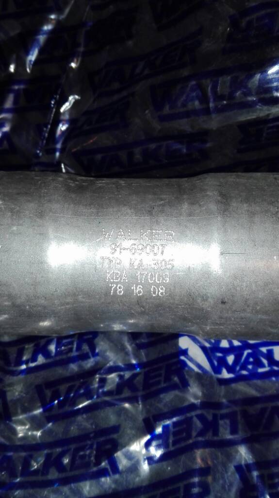

Ich probiers dann mal mit folgendem Set:
