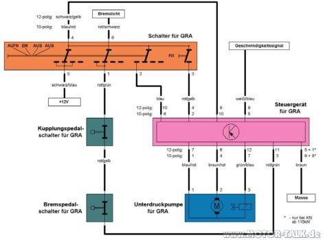

den Spenderkabelbaum habe ich nun mittlerweile komplett ausgebaut, nun bin ich mir aber über die eingänge nicht ganz sicher???
Weis-Blau = Geschwindigkeitssignal vom Tacho?
Braun = Masse
Braun = Masse
Schwarz-Rot (geht zum Kupplungs-und Brems-Entlüftungsventil) = ???????? (Bremslichtschalter/Klemme 30????)
Schwarz-Braun (geht in den Sicherungskasten) = ??????? (Klemme 15a da jetzt kein Automatikgetriebe mehr????)
Die im Internet befindlichen Schaltbilder passen irgendwie alle nicht zu meinem Kabelbaum

Beitrag von Toffie »
GuggstDuhier:
csteidle
Re: Tempomat nachrüsten
Beitrag von csteidle »
Danke für den Plan, dies ist aber wohl der falsche ich habe aber mittlerweile den Originalen von Audi und der Tempomat läuft soweit.
Aus rechtlichen Gründen kann ich ihn leider aber nicht online stellen. Der Unterschied ist jedoch nur dass der Bremslichtschalter direkt in die beiden zusätzlichen Schalter für Kupplung und Bremspedal geht und danach ins Steuergerät.
