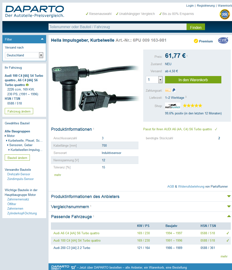

Habe heute mit meinem Gasumrüster gesprochen und er meint, es könnte einer der beiden Kurbelwellensensoren sein.
Eventuell auch (aber unwahrscheinlicher) der Nockenwellensensor.
Am Donnerstag ist wieder Autobahntag, da fahr ich erst mit Gasbetrieb - und falls der Wagen wieder ausfällt (soll ja schön warm werden hier im Süden) werd ich ihn auf Benzinbetrieb testen.
Bericht folgt...

Beiträge: 3249
Re: S4 S6 C4 AAN geht aus bei schneller Fahrt bzw. Vollast
Servus Raketo,

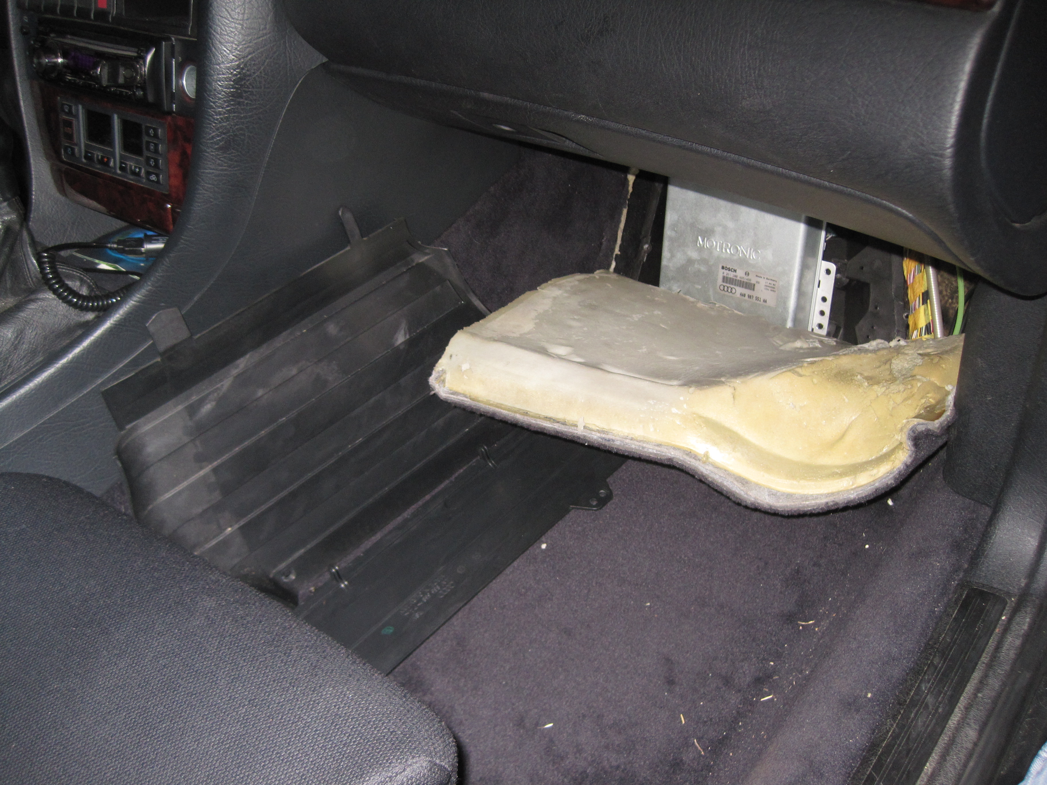

also was der Manu oben wahrscheinlich meinte sind die Schmelzsicherungen im BF Fußraum hinterm Motor STG, normalerweis sind die i.O. oder n.i.O., aber wissen kann man ja nie...
Kurbelwellensensor gibts nicht direkt, es sind zwei Geber an der Getriebeglocke verbaut, ein Drehzahlgeber und ein OT-Geber, beide sind magnetisch und können Späne sammeln und dann oft zu Startroblemen führen, die stehen dann aber in der Regel im Fehlerspeicher. Ausbauen und Reinigen hilft oft...
Zündspulen hat er zwei, eine für Zyl. 1-3 und eine für Zyl. 4+5. Das beide zu gleich wärmebedingt ausfallen und dann wieder gehen ist eher unwahrscheinlich...
Nockenwellensensor direkt gibts auch nicht, der AAN hat einen Hallgeber. Frühe Modelle(92er) haben noch einen Stummelverteiler, danach sitzt der Hallgeber vorne am NW Rad. Da hilft leider nur auf Verdacht tauschen...
Zuletzt geändert von inge quattro am 17.08.2016, 09:10, insgesamt 2-mal geändert.

Du schreibst "Kurbelwellensensor gibts nicht direkt, es sind zwei Geber an der Getriebeglocke verbaut, ein Drehzahlgeber und ein OT-Geber..."
Als Nicht-Schrauber-Profi komm ich so langsam an meine Grenzen. Was sind denn das für Geber, von denen man 2 Stück benötigt (siehe Bild)
? Die heissen zumindest "Impulsgeber Kurbelwelle"... sind das die Geber, die Du meinst? :roll:
Mir schwirrt echt der Kopf vor lauter "Sensoren, Impulsgebern, Zündzeitpunktsensoren - und gebern, Nockenwellensensoren- und Gebern.... puhhh...

ja, es sind zwei identische Geber an der Getriebeglocke verbaut.
Zündzeitpunktgeber G4, der den Stift auf der Schwungscheibe abtastet,
und der Drehzahlgeber G28, der die einzelnen Anlasserzähne auf dem Schwung abtastet.
Ohne G28 Signal startet er gar nicht bzw. läuft nicht, geht sofort aus.
Wenn der G4 unterm laufen ab fällt, fährt er mit dem Ersatzwert weiter.
Fallen beide aus, geht der Motor ebenfalls aus.
Ausbauen und sauber machen und die Zähne vom Schwung mit Schraubenzieher reingen, schadet nicht.
Und wie gesagt, du kannst die beiden Geber auch mal quer tauschen...
