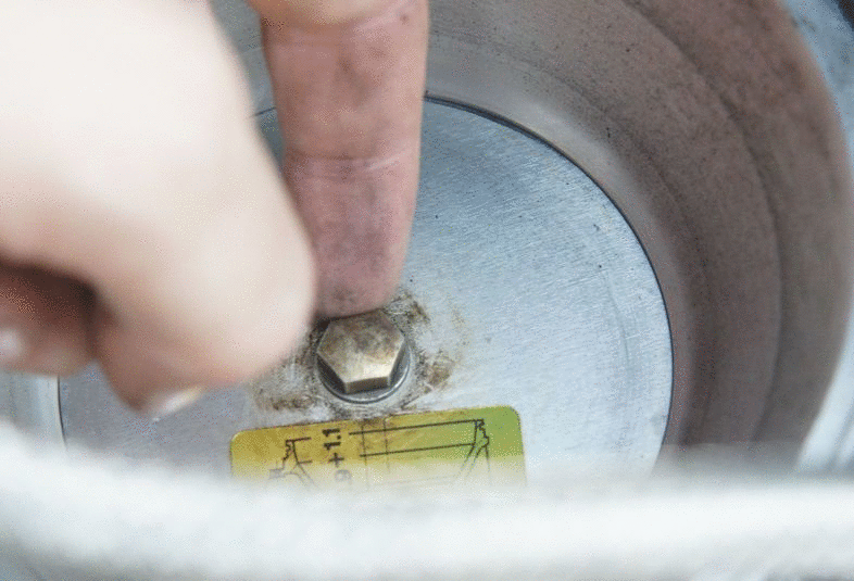

ich habe mir gestern die das Stauscheibenpoti näher anschauen wollen, ob noch etwas davon übrig ist. So richtig ran kommen tut man nicht an den Stecker, muss mir dazu noch Kabelschuhe basteln, das war echt ein Krampf!
Aber zu der Stauscheibe, bewegt die sich nur so wenig oder klemmt die? Wenn ich nach Bildern suche, sieht das irgendwie deutlich offener aus. Ich hab mal ein GIF gemacht:

Ich weiss nicht ob du da grade ein Missverständniss hast; die Stauscheibe wird im betrieb angehoben - pack mal die Sechskantschraube in der Mitte und zieh an dem Ding.
Dass sie in der ruhelage "federn" gelagert ist und du sie etwas runterdrücken kannst ist normal.

Wenn sie sich nicht weiter nach oben heben lässt, dann klemmt der Mengenteiler, oder die der die Lagerung der Stauscheibe.
Und drück nicht ständig gegen die Endlage - ist nicht gut....

Wenn sie sich nicht weiter nach oben heben lässt würde der Motor überhaupt nicht mehr gescheit laufen.
Was ich schon gesehen hatte war dass die Stauscheibe nicht gut ausgemittel war - die hat dann in der Ruhelage an der Wand vom lufttrichter langekratzt und ist erst bei Stärkerem ziehen hochgeruscht. Kannste korrigieren indem du die Sechskantschraube in der mitte lockerst und die scheibe verschiebst.
Würd ich aber nicht machen, wenn sie nicht tatsächlich kontakt zum Lufttrichter hat..

Wenn der Systemdruck drauf ist geht die Stauscheibe nur schwer anzuheben wenn man da zu zaghaft ran geht könnte man meinen die sitzt fest.
Einfach mal die Kraftstoffleitung am Mengenteiler lösen (Kraftstoff steht unter Druck und spritzt raus) dann kann man die Stauscheibe ganz leicht anheben.

Er drückt die Stauscheibe aber nur nach unten, zieht sie aber nicht nach oben!

Entgegen dem Anschein drücke ich die Stauscheibe nicht nach unten, es sieht aber im Gif so aus. Die Stauscheibe folgt meinem angelegten Finger nach oben, das geht ganz leicht und ohne Widerstand, bis zu dem Punkt, wo ich tatsächlich die Mutter mit zwei Fingern packen müsste, um richtig daran zu ziehen. Das wollte ich aber nicht einfach so machen, weil wenn ich mir da tatsächlich was verbiege, habe ich ein größeres Problem.
Ich denke das es ist, wie ricoz es beschreibt. Der Wagen war noch keine 5 Minuten aus, da ist noch Druck auf dem System. Deswegen kommt wenige Millimeter weiter oben ein Widerstand, ich habe also nur das Spiel nach oben überwunden.

Dieser Punkt ist dieser, wo der Stauscheibenhebel an den Steuerkolben des Mengenteilers anlenkt und diesen nach oben bewegt um Kraftstoff freizugeben. Der Freiweg bis dorthin ist der sog. Leerweg der Stauscheibe und völlig normal - sofern die Ruhelage der Stauscheibe unterer Endanschlag und die CO-Schraube richtig eingestellt sind.stefanp hat geschrieben:Die Stauscheibe folgt meinem angelegten Finger nach oben, das geht ganz leicht und ohne Widerstand, bis zu dem Punkt, wo ich tatsächlich die Mutter mit zwei Fingern packen müsste, um richtig daran zu ziehen.
Was die Stauscheibe an sich betrifft, ist deren Ruhelage wichtig. Dieser ist auf dem Aufkleber auf der Stauscheibe angegeben. Des weiteren, dass sie nicht hackelt bei deren nach oben ziehen. Du kannst die Stauscheibe guten gewissens weiter nach oben ziehen, da verbiegt sich nichts. Der Stauscheibenhebel ist sehr masssiv ausgelegt.
Das Problem wird aber wohl eher beim Stauscheibenpoti sein. Solches nutz sich ab bzw. deren Schleifbahnen. Das Poti auszutauschen ist allerdings nicht jedermanns Sache.
