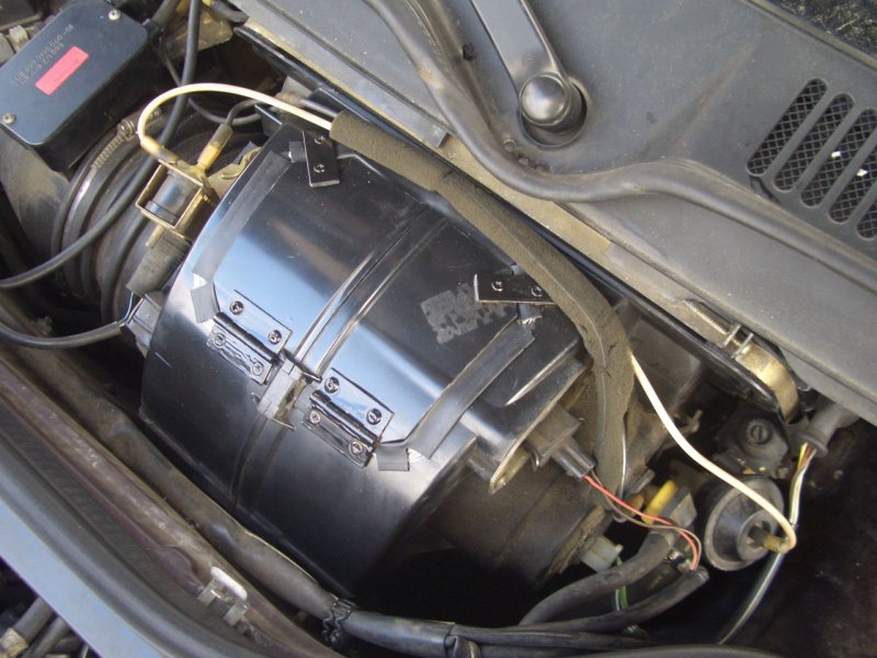

Re: Gebläsemotor Hersteller
Ich habe im Netz so was gefunden.
Kommt das deiner Wartungsklappe etwa gleich ?
Mit so einer Wartungsklappe müsste man da kein Stress machen und warten bis es nötig ist.
Warum hat Audi an so was nicht gedacht
- Kai aus dem Keller
- Beiträge: 1074
- Fuhrpark: 200 20V rot
Ja so in etwa habe ichs auch gemacht. Allerdings habe ich nur die linke Hälfte (von vorne aus gesehen, also quasi Bf-Seite) des Gebläsekastens "angesägt". Dafür bis zur äußeren linken Kante durchgehend

Also ich habe jetzt ein Gebläsekasten gebraucht gekauft und dann schaue ich mir das ganze an wie ich das machen kann, bevor ich dann in den verbauten eine Klappe rein säge.
Jedenfalls habe ich jetzt genug Zeit mir da was zu überlegen bis zum Sommer wenn es dann aktuell wird. Dann gibts auch Bilder !

Da ich das ganze schon mal gemacht habe OHNE das Gehäuse zu beschädigen, hier mal meine Anleitung.
Allerdings C3!
Wärmetauscher ersetzen.
Allerdings C3!

@Klaus: Klar ist es eleganter den Gebläsekasten als ganzes auszubauen. Für den tausch des Wärmetauschers ists ja auch auf jeden Fall erforderlich.
Will man allerdings nur den Gebläsemotor tauschen und kann mit zwei kleinen Schnitten im Gehäuse leben gehts halt auch anders.
Die Vereinfachung die durch die zwei Schnitte entsteht sollte auf der Hand liegen...

Also ich habe den Gebläsekasten bekommen und das war auch gut, weil ich den gar nicht auf bekomme.
Klammern habe ich entfernt und die wo die Klappen halten. Trotzdem gibts da noch ein Wiederstand. Was muss denn alles weg oder gibts da irgendwie eine Methode diesen zu öffnen ??

Da ist in der Mitte vom Gebläsekasten - in einem tiefen Loch - eine gut versteckte Kreuzschraube.
Dafür brauchst Du einen ca. 30cm langen mittelgrossen Kreuz-Schraubenzieher.
Mit Nusskasten und Verlängerung hat es bei mir nicht funktioniert, weil das Loch so eng ist.
Hab damals einen Kreuz-Bit auf einen ca. 6mm Schweissdraht mit Hartlöten drauf gemacht.
Oben - quer drauf - noch ein ca. 6 - 8cm langes Stück vom Schweissdraht aufgelötet als Knebel
- fertig war der lange Schraubenzieher.
