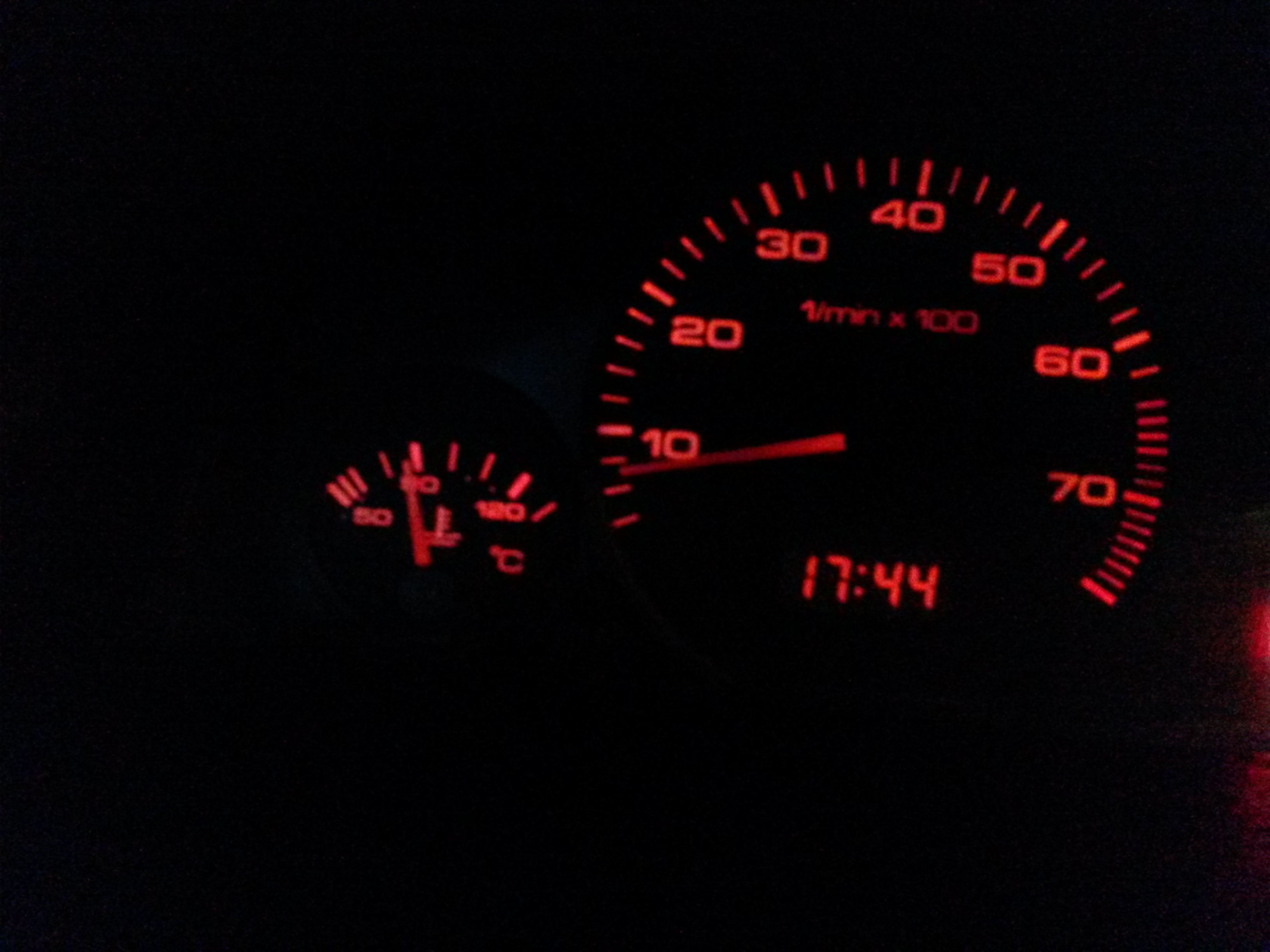

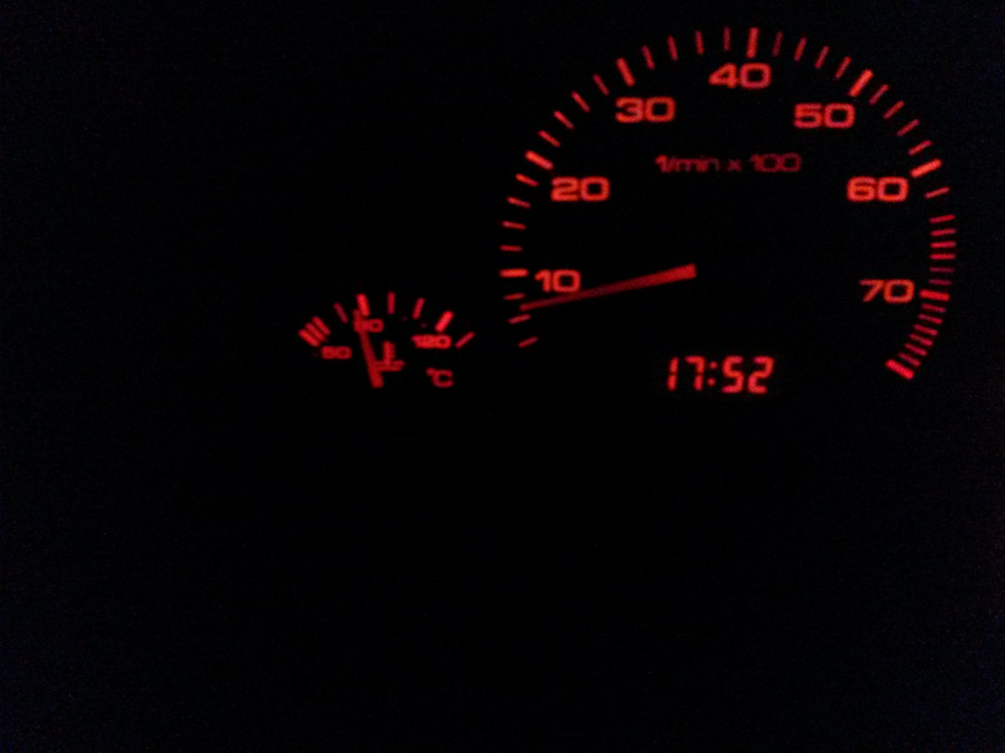

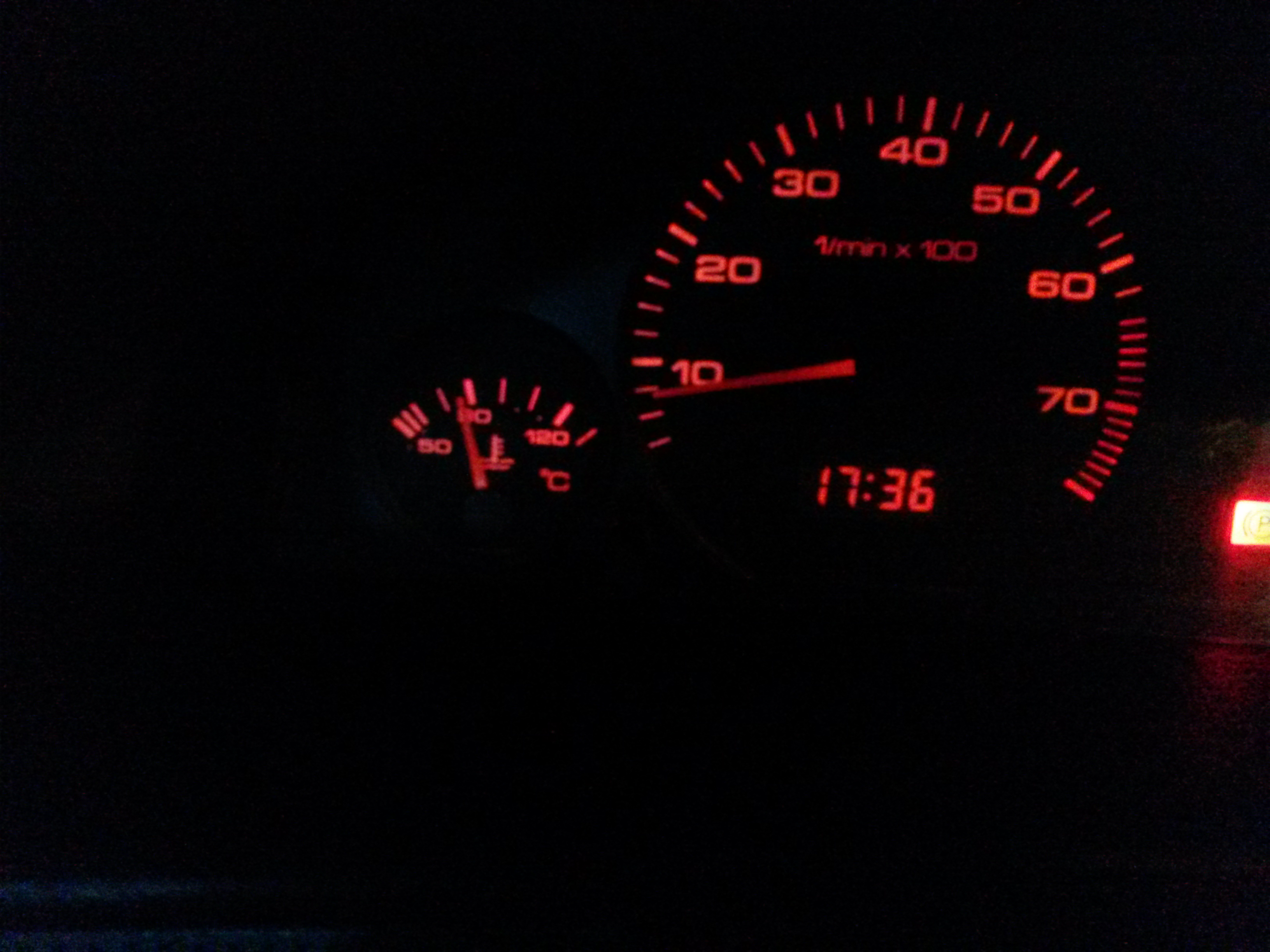

Das Problem:
- hoher Verbrauch (mindestens 10 -12 Liter/100 km)
- seit neuestem schwankender Leerlauf im Leerlauf
(z.B. wenn man an der Ampel anhalten muß gibt es Leerlauf-Schankungen von max. ca. 1000 U/Min. bis min. ca. 400 U/Min.)
Bin im Moment etwas ratlos, wo der "Fehler-Teufel" steckt bzw. zu suchen ist ?
Hab die Dichtheit der Auspuff-Anlage überprüft.
I.O.
Heute die Dichtheit der Unterdruck-Schläuche überprüft.
Ohne Befund.
Wo liegt der Fehler ?
Bin grad sehr ratlos.
Soviel ist an der K-Jet-Tronic doch nicht dran.
Einen Leerlauf-Steller (wie beim 2,6er ABC-Motor)
gibts ja nicht.
Hat Jemand zu diesem Problem eine Idee ?

Re: Leerlauf-Schwankungen C4 AAR 2,3
Mojn Mojn,
Danke für die zahlreichen Tipp's.
10 - 12 Liter sind viel zuviel.
Vor der Kopfdichtungs-Reparatur lief der Motor mit 8,5 - 9 Liter.
Auch auf der Autobahn bei ca. 150 - 160 km/h hat er nicht mehr genommen.
Auf der Fahrt zum und vom Jahres-Treffen im Striegistal lag der Verbrauch bei gleicher Geschwindigkeit grob gerechnet bei
12-13 Lit./100km.
Da ist definitiv was faul.
Unterdruckschläuche hab ich kontrolliert, aber nix finden können.
LLRV tausche ich heut mal.
Wenn ich bei laufendem Motor den Öl-Einfülldeckel
öffne geht er auch aus.
So wie es sein soll.
Ventildeckel-Dichtung scheint i.O. zu sein und ich denke die wurde auch neu gemacht.
Rumsiffen tut's dort jedenfalls nicht.
Zündung ist soweit ok.
Springt beim Kaltstart sofort an und läuft sauber.
Leistungs-Mangel während der Fahrt hat er auch nicht. Zieht beim Beschleunigen sauber durch bis 6000 U/Min.
Hab langsam keinen Plan mehr, wo ich noch suchen soll.

Leerlauf bei betriebswarmen Motor schön bei ca. 750-760 U/Min.
Mehrmals Gas gegeben und bis max. 4000 U/Min. einige Male drehen lassen.
Anschliessend in den Leerlauf "fallen" lassen.
Alles i.O.
Drehzahl blieb schön bei ca. 750 U/Min. (*freu*
(siehe Bilder)
Dann Motor aus und nach paar Sekunden Neustart.
Und...
Alles wie vorher !!!
Leerlauf "hängt" bei mindestens ca. 1000 U/Min.
Anschliessend mein Kind abgeholt. (ca. 14 km Hinfahrt)
Leerlauf hängt bei ca. 1000 U/Min.
Auf der Rückfahrt kurz bei REWE rein. (max. 10 Min.)
Dort losgefahren - Leerlauf wieder bei ca. 800 U/Min.
Auf der Rückfahrt an den Ampeln - Leerlauf wieder bei ca. 1000 U/Min.
Zu Haus angekommen und Auto draussen abgestellt.
Nach ca. 2 Stunden Standzeit den Motor gestartet.
Ergebnis:
Leerlauf immernoch bei ca. 1000U/Min.

Mojn Mojn,
Updade :
Dank Brückentag + Feiertag hab ich Zeit gefunden mich mit dem Leerlauf-Problem zu beschäftigen.
Es muss der LLS (Leerlauf-Schalter) sein.
Hab mal bei betriebswarmen Motorvom den
3-poligen Stecker vom Voll-Last- und
Leer-Lauf-Schalter abgesteckt und gestartet.
Und guck an - Leerlauf bei ca. 750 U/Min.
ohne Änderungen.
Es änderte sich auch nichts, als ich mit dem Gas
"gespielt" hab.
Updade :
ohne Änderungen.
"gespielt" hab.
