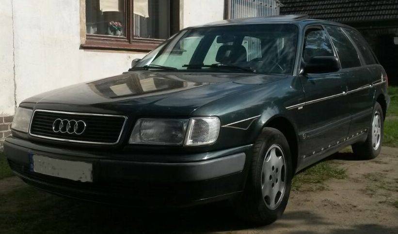

Mojn Mojn,
@ Acki
Meinst Du so einen ?
Original ohne Dach-Rehling.
@ Acki

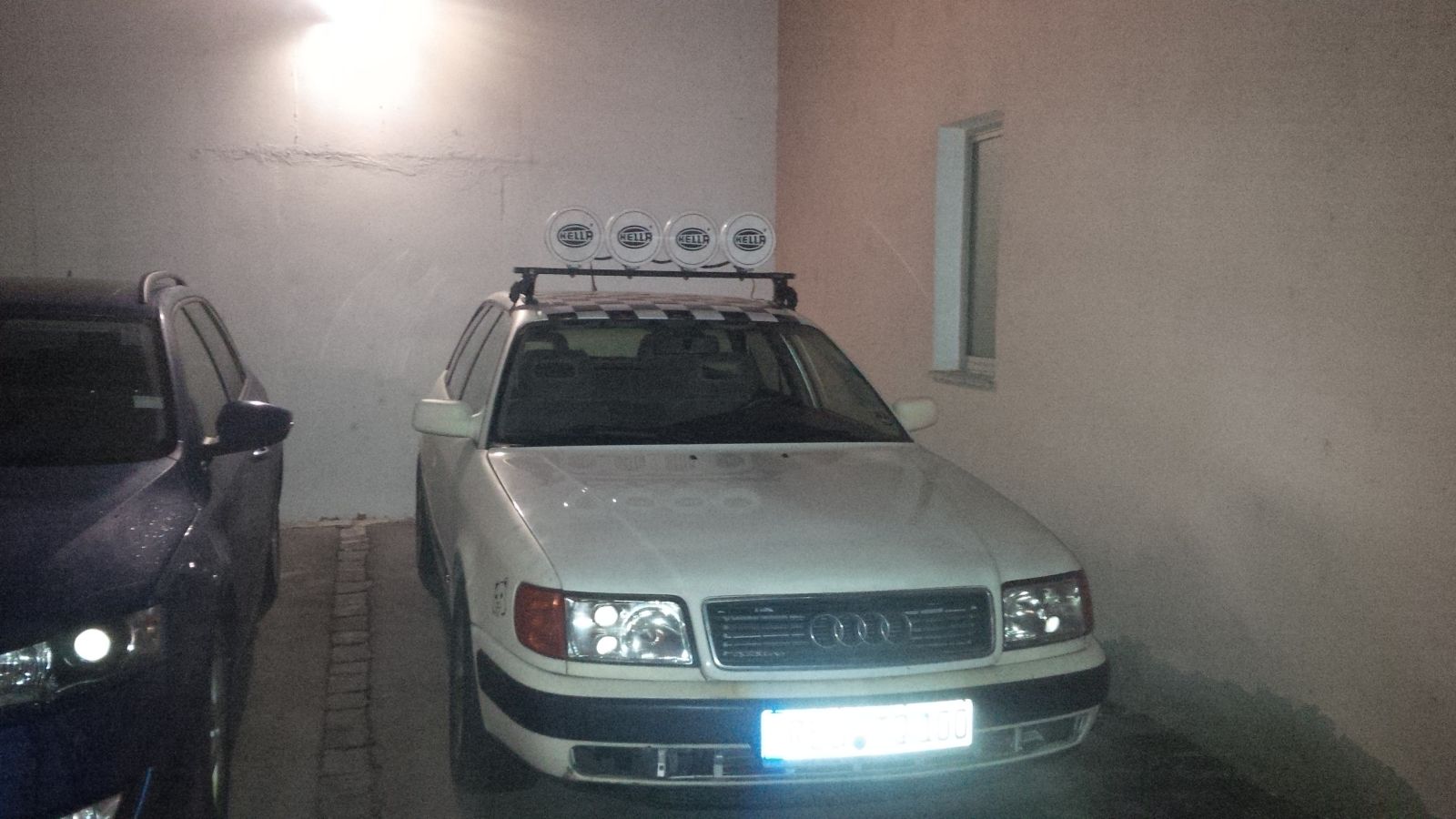

- SI0WR1D3R
- Beiträge: 5069
Re: C4 Avant Dachreling nachrüsten
Kurzer Tipp:
Besorgt euch Dachträger für den Avant ohne Reling (passt auch von der Limo - so wars bei meinem Avant ohne Reling seinerzeit), Kosten a. 40 - 90 €
Somit spart ihr euch den ganzen Aufwand der Montage, erzeugt keine ggf. später auftretende Roststellen und könnt auch ohne viel Aufwand rückrüsten.
So hab ich die Träger damals genutzt: (bereits so lackiert gewesen...)

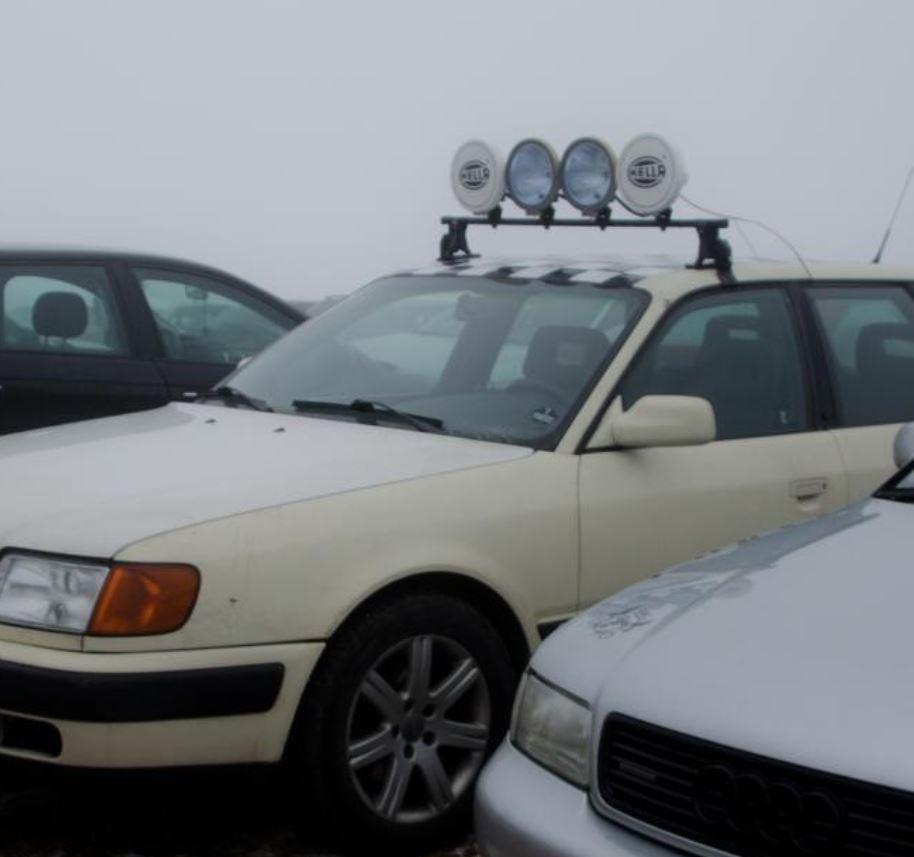

Acki
- Beiträge: 1580
Audi S6 Avant 4.2
Audi RS4 B5
Fiat Uno Turbo
Und das alles für nen coolen Look mit so lamprn oben drauf?
- StefanR.
- Beiträge: 3689
- Wohnort: 86633 Biesenhard
@Acki
Welche Lampen oben drauf ?
im Beitrag vom woifeStefanR. hat geschrieben:
viewtopic.php?p=1453001#p1453001

- SI0WR1D3R
- Beiträge: 5069
StefanR. hat geschrieben:@Acki
Ja, war bzw. ist mein mittlerweile ehemaliger Winterquattro...
