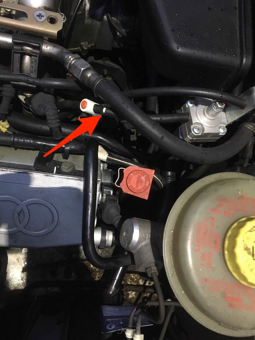

Der Hallgeber wars. Ich habe gestern hier in Hamburg noch für unter 20 Euro einen neuen bekommen (bzw. gleich 2 gekauft, hab gehört den sollte man in Reserve haben). Heute eingebaut und noch einen kaputten Schlauch abgeschnitten und neu drauf gesteckt. Schon lebt er wieder - ein Traum! Danke Uwe!
Hier ein Bild von dem abgeknickten Schlauch:
Weihnachten kann kommen :)
