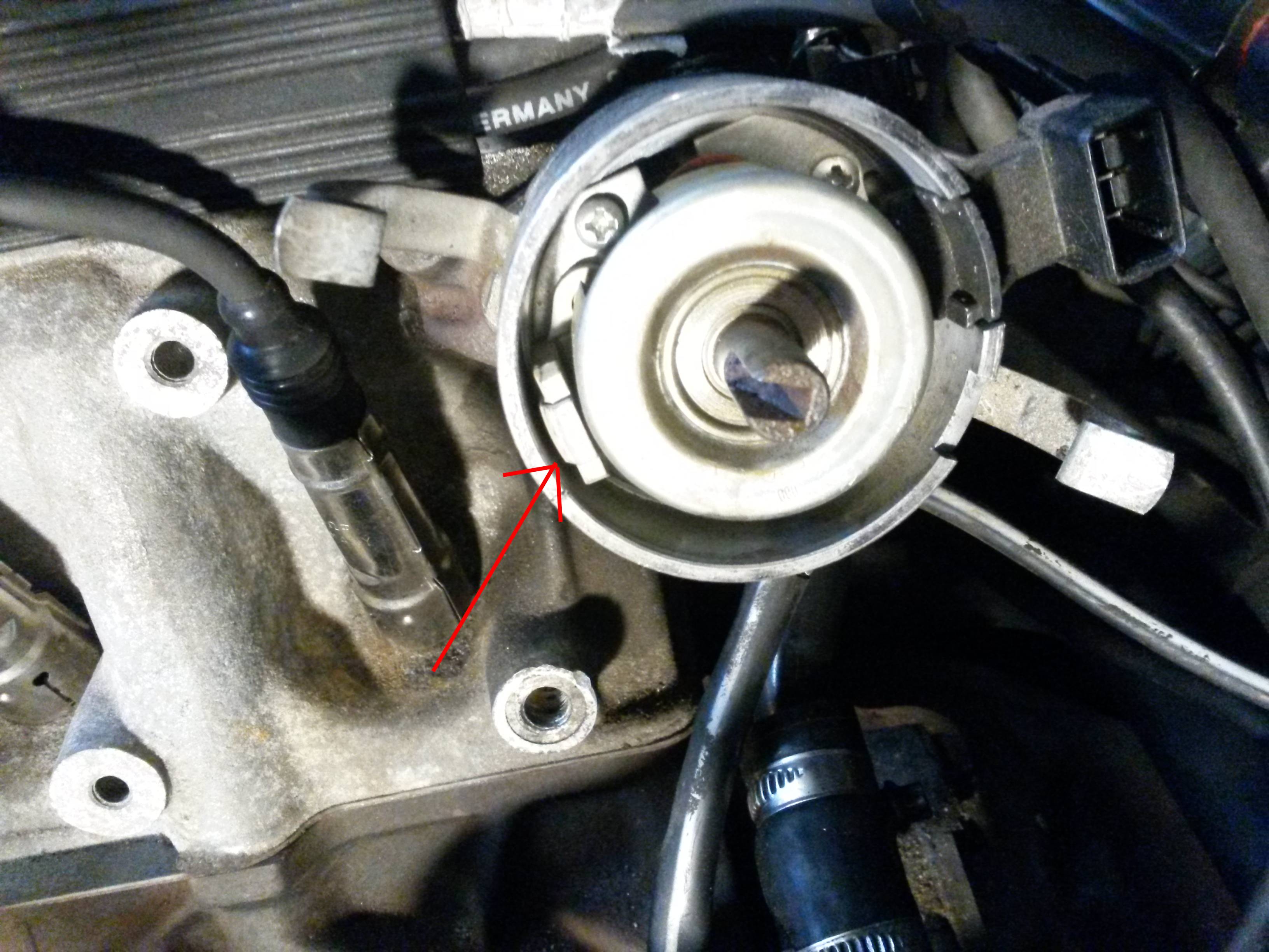

Zündverteilerkappe runter, Verteilerfinger ab, darunter die Plastik-Abdeckung runter.
Dann sieht man schön den Sensor vom Hallgeber. (Bild 1)

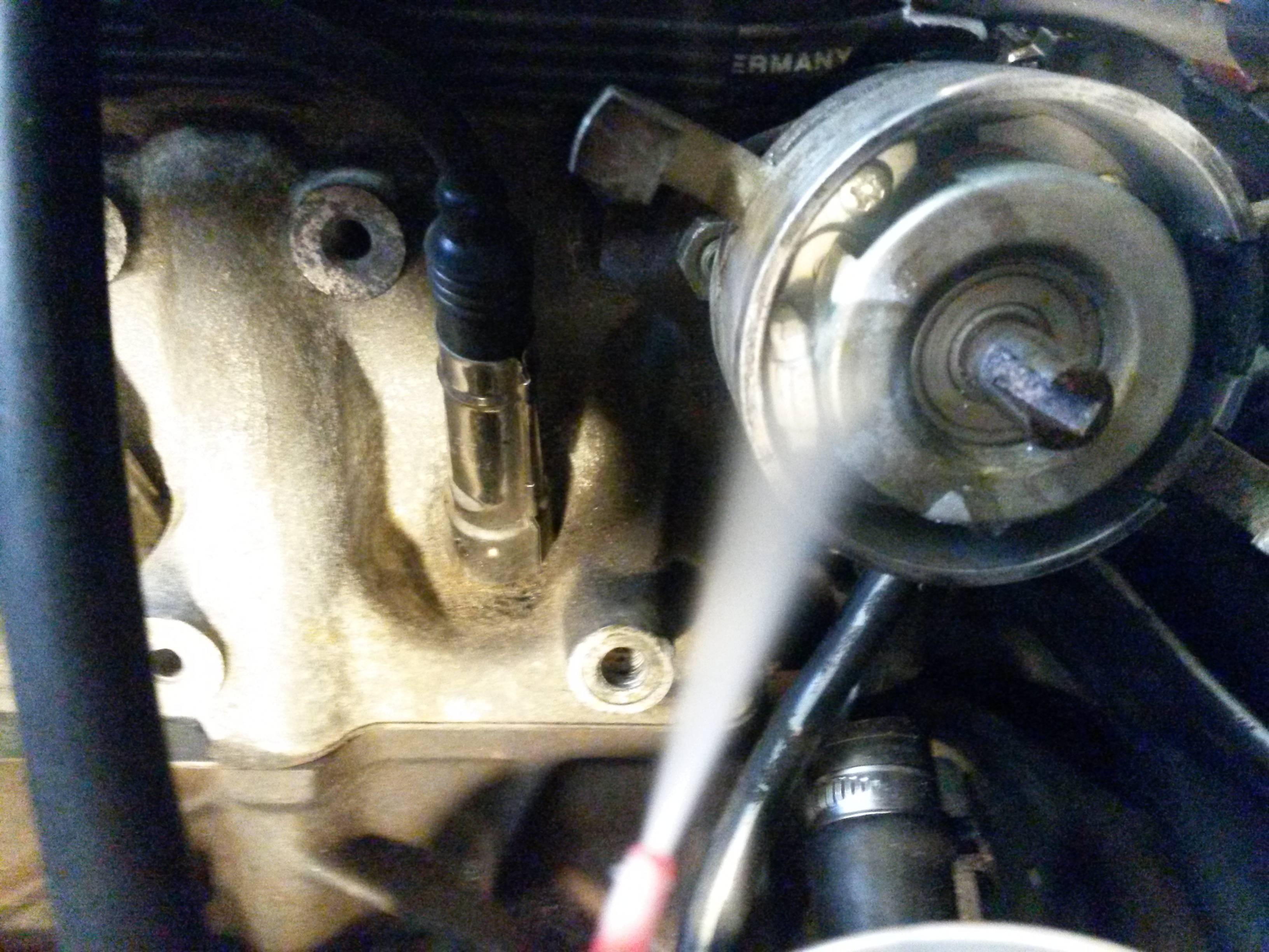

Den hab ich dann mal mit Kältespray eingesprüht. (Bild 2)
Alles wieder zusammengebaut und Motor gestartet.
ZACK (!) - Sofort angesprungen.

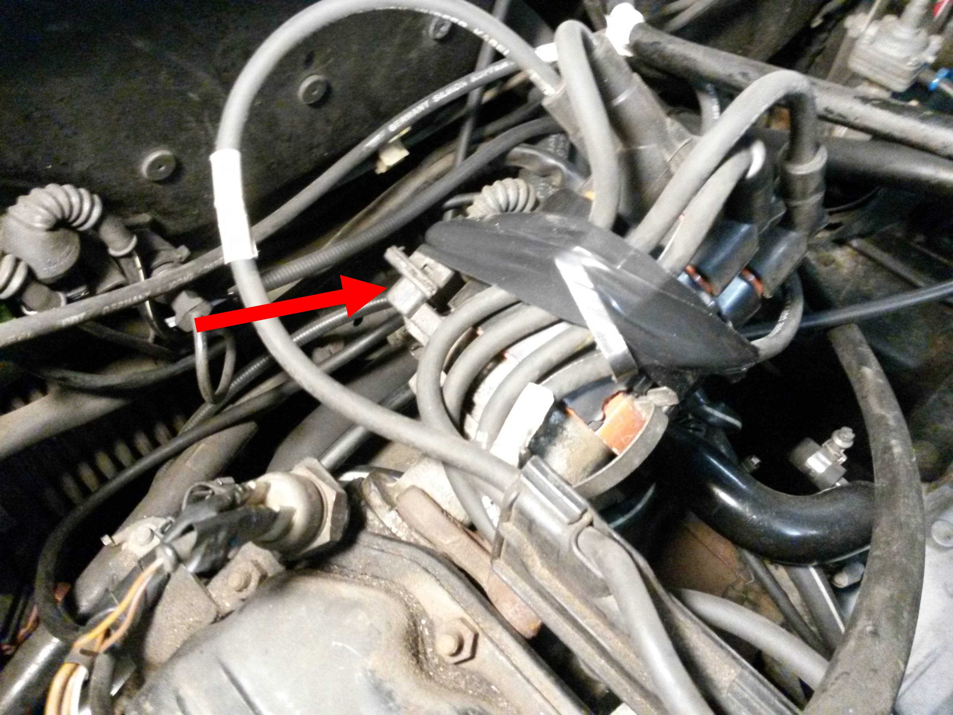

- Stecker vom Hallgeber abgezogen
- ein wenig am Stecker-Anschluß vom Hallgeber rumgewackelt
- Stecker wieder drauf und Start-Versuch.
- OHA !!! - da wollten paar Zylinder zünden :shock:
Hab "das Spiel" noch paarmal wiederholt und zuletzt den Stecker-Anschluß mit Iso-Band fixiert.
( Bild 3 )
Jedesmal haben paar Zylinder kurz gezündet.
Also für mein Verständnis kann das nur der Hallgeber sein.
Es ist mir unverständlich, warum es keine Aussetzer / Probleme gibt, solange der Motor läuft.
Hab momentan absolut "keinen Plan" warum das so ist.
Kommt mir so vor, als ob da im Hallgeber "eine kalte Lötstelle" oder ein Leiter/Kabel-Bruch ist.
Anders kann ich mir das Start-Verhalten - nach dem dran rumwackeln - nicht mehr erklären.

scotty10 hat geschrieben:Es ist mir unverständlich, warum es keine Aussetzer / Probleme gibt, solange der Motor läuft.
Hab das jetzt nicht explizit auf die Schnelle für die KEIII gefunden, aber für die KA (MC) wird im laufenden Betrieb ein Ersatzsignal genommen, und der Motor kann weiterlaufen (ggf. wird der ZZP etwas zurückgenommen).
Nur n Motorstart ist eben ohne Hallgeber nicht möglich.

da der AAR nur den halgeber im verteiler hat ist es nicht möglich nen ersatzwert zu nehmen , an der kurbelwelle ist kein OT geber verbaut !
ohne den geht garnix

Zünd-Verteiler ausgebaut und daran gemacht den Hallgeber zu wechseln.
ÄÄÄH - JAAA (!) :?
Aber der Kerbstift muß aus der Welle raus, damit man das Zahnrad runter bekommt und die Welle rausgezogen werden kann.
:shock: :shock: :shock:
Und DAS (!!!) ist DEFINITIV (!!!) NIX für Jemand OHNE GEDULD !!!
:twisted: :twisted: :twisted:
Und Wer jetzt glaubt
"...dann hilft nur brutale Gewalt (!)..."
...na dann viel Spaß eine verbogene Zündverteiler-Welle wieder zu richten. :lol: :lol: :lol:
Aber hab's geschafft.
Alten Hallgeber raus - neuen Hallgeber eingebaut.
Zündverteiler wieder am Motor eingebaut.
Start-Versuch.
Motor springt an und läuft.
Soweit so gut.
