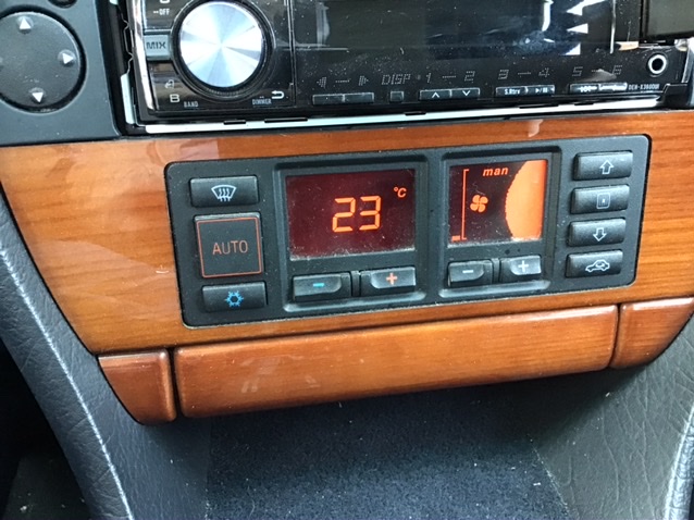

Hallo, hat jemand eine Bedienungsanleitung für diese Klima/Lüftung?
Leider ist die rechte Anzeigehälfte im Display defekt.
Jemand Ideen oder Reparaturvorschläge?
Danke

eigentlich ist das dingens selbsterklärend: Auf Auto stellen, dann mit der PLus/Minus taste die gewünschte Temperatur einstellen, den rest regelt die Automatic (Sofern noch alles funzt)
Willst jetzt selber bestimmen wo und wieviel Luft rauskommt, halt die entsprechenden Tasten drücken.
Allgemein würd ich, wenn keine Betriebsanleitung im Auto mehr da ist, einfach eine bei ebay oder so kaufen

Super, vielen Dank für die SSP, hat mir sehr geholfen.
Wenn mir jetzt noch jemand eine Bestellnummer für den Multifuzzi gibt (oder mir den Originalnamen verrät)
bin ich glücklich.
bin ich glücklich.

034 919 369 C
