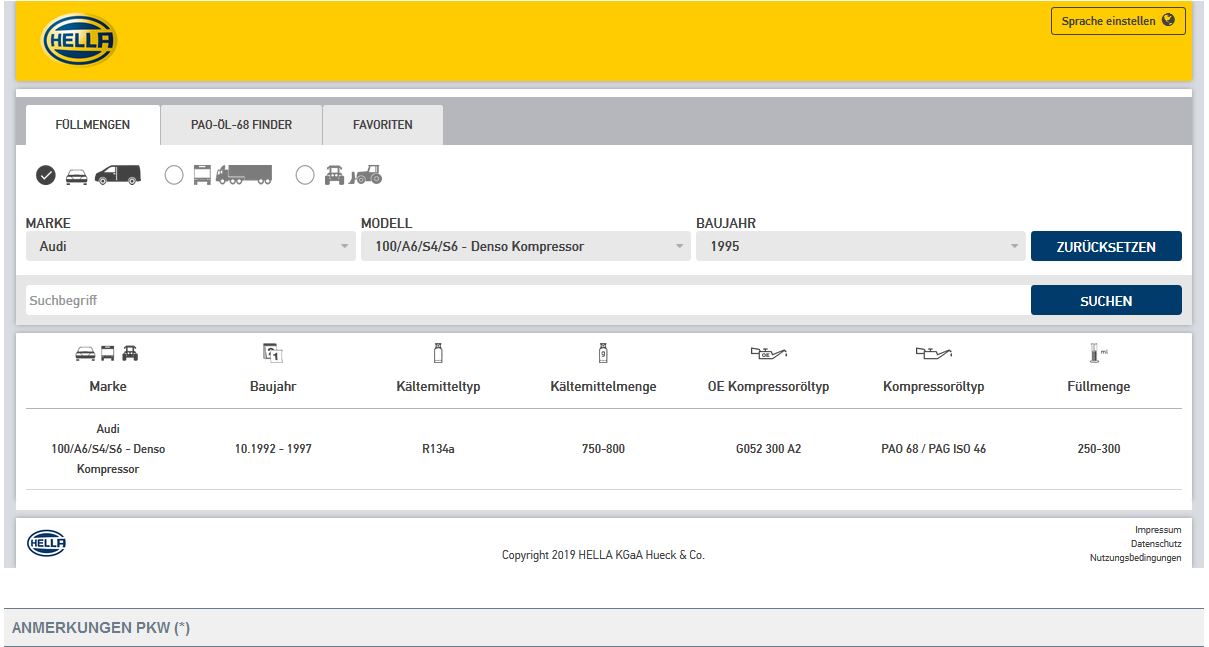

Hmm, dann mische ich auch mal mit.
Gefunden habe ich:
Audi
100/A6/S4/S6 - Denso Kompressor oder Zexel Kompressor
Kältemittelmenge => 750-800 g R134a
Klimaöl => 250-300 ml (kompatibles)
OE Klimaöl => G052 300 A2
Standard => PAO 68 / PAG ISO 46
Mengenangaben beziehen sich auf NEUBEFÜLLUNG. Also völlig leerer Anlage
Oder halt mein empfohlenes ERG500.

100/A6/S4/S6 91‐09.92 / 1050‐1150g / 280‐320 ml

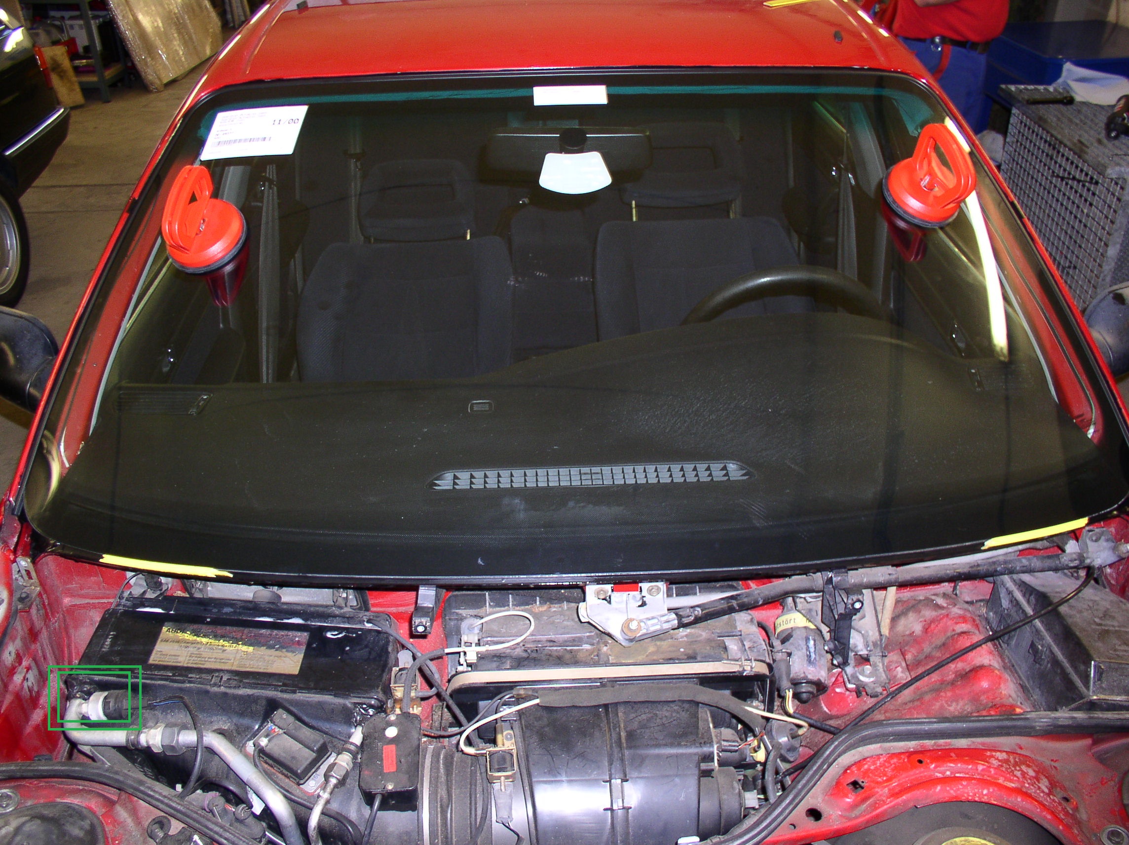

Re: Klimaservice
Moin Martin,
das Ventil ist unter dem Druckschalter (Siehe Bild).
Den Verdampferkasten habe ich noch, könnte also nachsehen.
Bei meinem C4 (Bj 1995) mit Pollenfilter ist auf dem Verdampferkasten auch kein Aufkleber. Dieser hat aber 750 Gramm R134A + 5ml Öl bekommen.

Danke, das hilft mir sehr weiter. Der Schalter muss also ab? Ich werds vakuumieren, mit 650+50 versuchen und mal schauen wie die Funktion dann ist, danach ggf. auffüllen. Eventuell kann ich das morgen Nachmittag in meiner ehemaligen Ausbildungswerkstatt kostengünstig bis kostenlos erledigen.

Eine Recherche auf Hella ergab folgendes: Kann aber auch sein, dass das Öl bei meiner Klima nur nachgefüllt wurde nach dem Evakuieren.
Muss man nicht generell zwischend er Menge im Kompressor und der Menge im System unterscheiden?
Re: Klimaservice
Öhm, Deine Recherche hat doch exakt das ergeben, was kpt.Como vorgestern schon geschrieben hat, das hättest Du also einfacher haben könnenCeag hat geschrieben:wieviel muß es denn sein?kpt.-Como hat geschrieben:5 ml ist NICHTS!
und bei nem Range von 250-300 ml ist 5ml dann irgendwie wirklich NIX, das taugt dann ja nichtmal zur "Feinjustierung".
(wenn <250 ml übrig sein solten, kann man locker auch 50 ml nachkippen; und wenn noch 295 ml drin wären, ist n Nachfüllen unnütz)
oder mal plakativ, das ist wie wenn Du n halben Liter Milch mit ner Pipette abmisst, um dann Müsli damit zu machen
